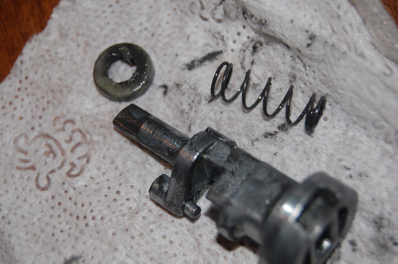

В общем, поломался пол года назад замок зажигания (личинка заклинила), я снял контактную группу и катался себе долго, но отверткой её раздолбал (кстати, ищу личинку и замочек). Дак вот, в чем проблема, снял я личинку и интересную штукенцию после этого, но там какая-то гаечка, никак не пойму, что она и куда она идет. Объясните "нубу".
На фото первая (слева):

Короче, это ты разобрал не относящееся к личинке. Это та часть, которая относится к блокировке руля. К сожалению если вынуть личинку и полностью выключить зажигание, то эта штука разваливается - сам на такое наткнулся. Так вот - эта штука должна быть собрана так - надевается на силуминовую деталь, которая на фотке, пружина и потом пластикавая шайбочка носиком к силуминке. При том носик должен попасть в паз (на фото виден около пружинки). В таком виде это нужно это впихнуть в корпус. Я пробовал это сделать с помощью нитки притягивая шайбу к силуминке (нитку потом выдернуть), но так и не смог сделать это не сбив всё это дело. В результате собрал без шайбы. Вообще это сделать можно, но КМК только если снять корпус (или колонку целиком) и расположить колодец личинки вертикально, что-бы опускать собранную ниткой конструкцию сверху вниз.
В общем удачи! И больше не выключай зажигание полностью, пока не поставишь личинку. Все кто прочитает - тоже не выключайте без личинки... :)

Я понял, спасибо, а ничего страшного, что её там не будет? Или она служит, подтип, ограничителя? Или, как зажим пружинки? Я просто не понял.

А фиг её знает. Я думаю что она там нужна скорее что-бы не изнашивать детали. Но я там всё смазал хоошенько и у меня уже года 4 работает. Но по хорошему лучше поставить её туда. Просто мне было влом делать это на поджопнике.

А чем смазывал-то? Шрусовой смазке?

Литолом!
