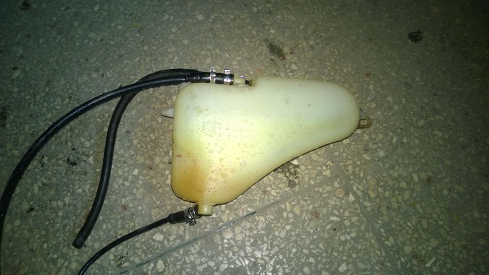

Кароче, еду я еду, ямки, все дела, кароче выпала у меня эта штука (Пы-сы, фото из интернета ниже), к нему идут какие-то провода и шланги. Читал разное, от вентиляции бензобака, до расширительного бачка это. Кароче, денег на покупку нового нет (малюсенькая дочка у меня), да и в Украине проблема его найти. А его растращило в хламы, то место, где он должен был быть, выгнило. В чем вот вопрос, что делать с проводами (вроде как они там есть или это шланг :D, ночь на дворе не вижу), и что делать со шлангами? Закупорить их просто? Ничего страшного в этом нет?
Пы.Сы: Этот бачек под задним правым колесом, схемка вот:
/go.php?l=aHR0cHM6Ly9wcC51c2VyYXBpLmNvbS9jODM2MjM1L3Y4MzYyMzU2NDYvNGY4ZmMvZkdmVUxMVHU5SlkuanBn (номер один)

Это шланги и бачок вентиляции бензобака. Нужно купить б/у бачок и поставить, без него бенз будет испаряться а может и вытекать при полном баке. А если заткнуть шланги то вакуум будет и насос не сможет качать бензин. Про рулевое не знаю.
