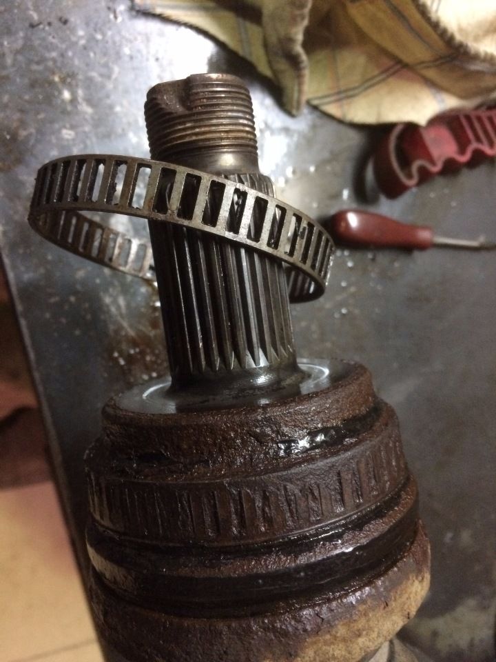

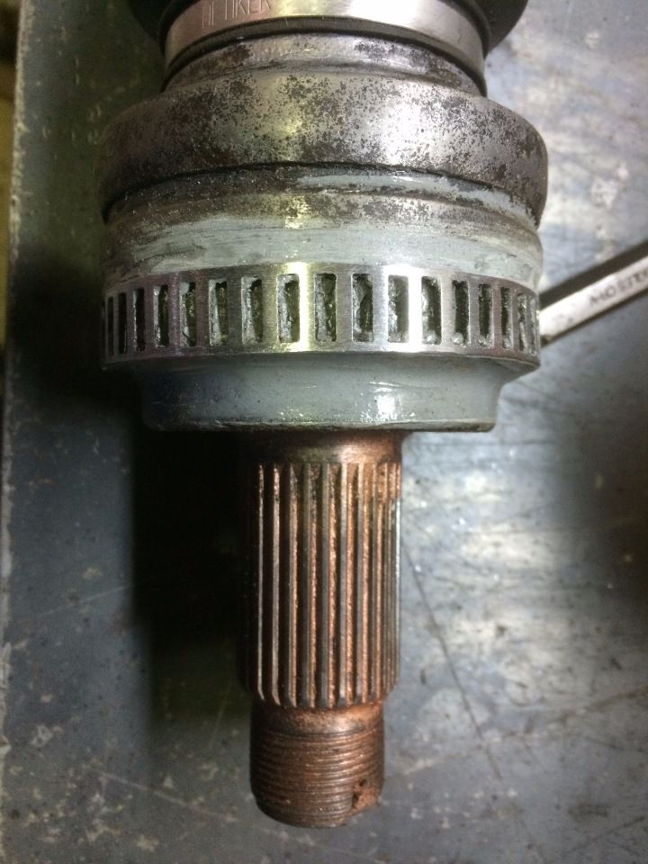

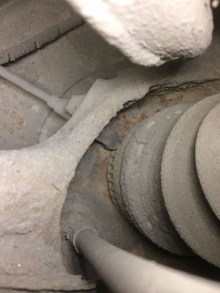

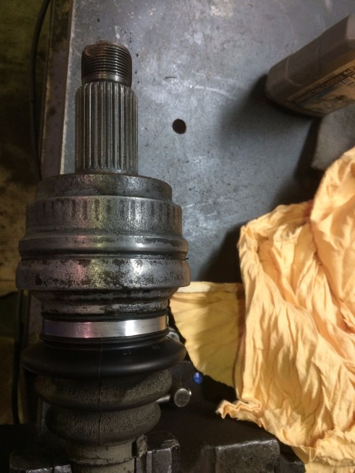

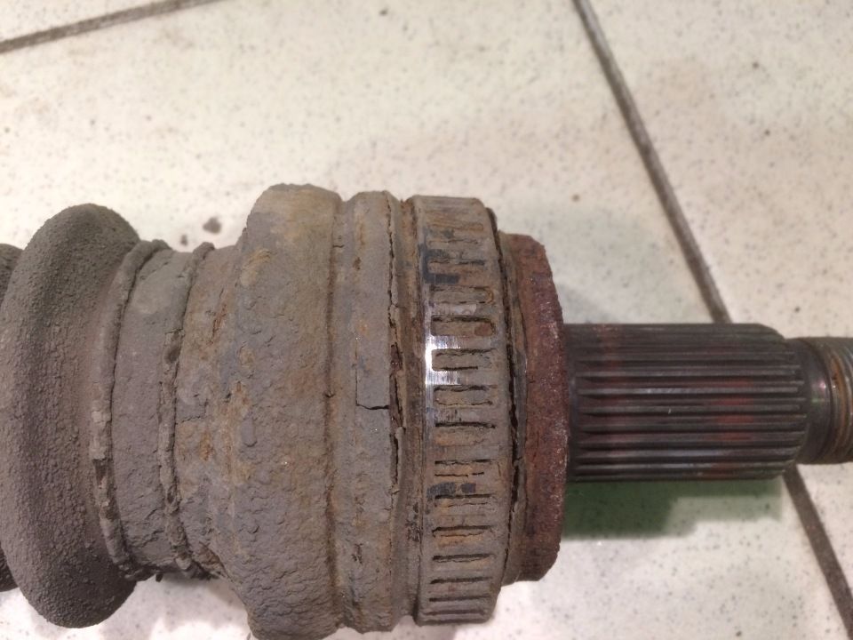

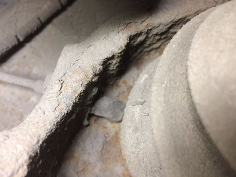

пару недель назад Я приобрёл е83 и у него не работает мат присутствия пассажира.Залез и проверил на эти акции и вуаля,как раз есть у них акция на замену этого мата и плюс они прошьют мозг мотора,типа программа не правильная и может не выдавать ошибок если они есть.
Кстати о е83,у них в последнее время замеченна проблемка,проблемка эта в гребёнке заднего привода,та с которой датчик АБС считывае скорость вращения колёс!Так вот,эта гребёнка от подгнивания привада,приподнимается от ржи и начинает чесать по датчику.Итог:датчик стирается и перестаёт работать АБС-ДСЦ.Я на своём проверил,он у меня 2005 года.Вовремя полез,как раз уже начало чесать о датчик!Снял привода выпресовал кольцо,почистил-покрасил и назад всё собрал,полёт нормальный!По уму конечно привод под замену.Обрати внимание на свои,разбирать ничего не надо,фонариком посвети и увидишь как там обстоят дела!
Вот как Я это делал:
Только правда после чистки ржи кольцо уже плотно не садилось обратно,Я его на поксипол усадил.Главное отцентровать)
