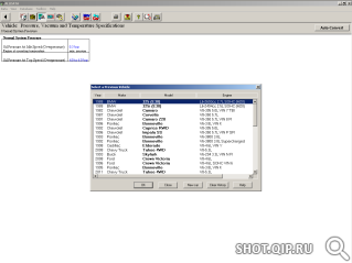

« Ответ #9 : 26 Февраля 2018, 17:46:57 »
- Нет. Вопрос конкретный: какое давление должно быть на стоковом м20б27,
- Мы можем подискутировать на этот счет, но я не вижу смысла, к разрешению моего вопроса это никак не приблизит.
- Конкретный ответ:
на ХХ - 0,5 bar (7,3 psi) , на "полном ходу" (прям так дословно и написано At Top Speed) от 4 до 6 бар (58-87 psi).
- Алаверды!

« Ответ #10 : 26 Февраля 2018, 17:49:39 »
на ХХ - 0,5 bar, на "полном ходу" (прям так дословно и написано At Top Speed) от 4 до 6 бар.
Это информация из литературы? Можно скрин или ссылку, пожалуйста?

« Ответ #11 : 26 Февраля 2018, 17:55:15 »
Да, это - инфа из AllData. Можешь скачать ее с рутрекера. Все качать не надо, нужен только диск Import-21.
Для автомобиля Е30-1988-325. У американцев машина с мотором 2.7 называется 325, а с мотором 2.5 называется 325i. Это надо учитывать. Хотя для 325i характеристики такие же.
