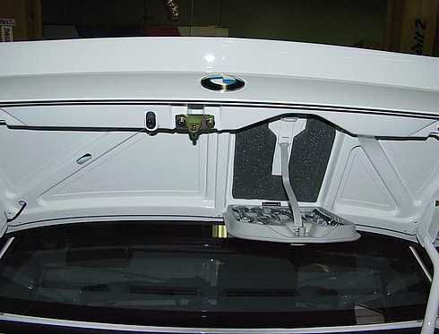

Собственно сабж. в поиске плохо искал и ничего не нашел. ;)
М3 багажник + спойлер : или
не М3 багажник: или вот
вопрос разные ли это крышки, как, например, М и не М  крылья, сами по себе или это пластиковые накладки на не М багажник? ибо на фото тема не до конца раскрыта. какие мысли?

судя по всему на первой фотке багажник от эмки и он не подойдёт на простую e30.
Остальные крышки багажников одинаковые, различаются только спойлерами: фото 2 - колхоз, фото 3 - стандартная уточка, бывает такая же резиновая, но подлиннее - это м техник, на последней фотке стандартная крышка, бывает ещё другой ящик для инструментов с обивкой

багажники разные. посмотри по етк.
