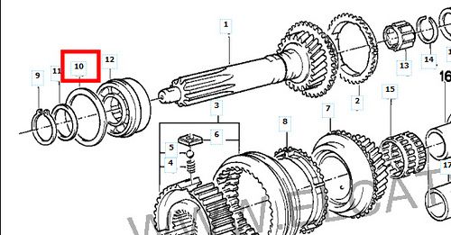

и люфт не продольный а осевой
Осевой люфт настраивается кольцом, которое расположено под крышкой, находящейся внутри колокола. Для этого даже коробку разбирать не надо.
Хотя.... 3-4 мм - слишком дофига. Я даже не знаю, что за кольцо должно быть.
QIP Shot - Screen 024 by Vitko Vitko, on Flickr
Партнамбер для коробки 240: 23 12 1 220 243 Доступно три толщины: 1.3, 1.4, 1.5 (соответственно - партнамберы заканчиваются на 243, 244 и 245)
Этим лечится не люфт, а разница между подшами. То есть это делается при замене подшипника.
а чтоб подшипник поменять тоже не надо?
Для замены подша крышку надо снимать, которая колокол. Ибо вынуть подш из него не снимая колокол КМК нереально.
Если изловчишься его достать - не надо. Ну и, конечно, надо изловчиться не разъединить при этом входной и выходной валы, а то выпадет находящийся между ними маленький подшипник. Тогда точно разбирать придется.
На 260ом гетраге что-бы разъединить валы нужно выпрессовать их из задней крышки вместе с промежуточным валом. Случайно ты это вряд-ли сделаешь. Я зат*****ся что-бы их от туда вынуть.

- Этим лечится не люфт, а разница между подшами. То есть это делается при замене подшипника.
- Для замены подша крышку надо снимать, которая колокол. Ибо вынуть подш из него не снимая колокол КМК нереально.
- На 260ом гетраге что-бы разъединить валы нужно выпрессовать их из задней крышки вместе с промежуточным валом. Случайно ты это вряд-ли сделаешь. Я зат*****ся что-бы их от туда вынуть.
- ну ладно... Откуда там разница между подшипниками появится? Подшипники, слава Богу, научились одинаковые делать. А корпуса, да в совокупности с набором потрохов, дают набег. Это кольцо как раз и корректирует положение подшипника в корпусе. Ну и, как я считаю, на осевой люфт первичного вала это тоже влияет.
- КМК тоже не реально. Но технически! Технически там нет упорного буртика или чего-то еще, поэтому теоретически подшипник можно вынуть наружу. Как это сделать? Лично я не знаю. Поэтому и написал: "если изловчишься".
- Да, это я ляпнул не подумав. Точно, там промежуточный вал надежно держит конструкцию...
