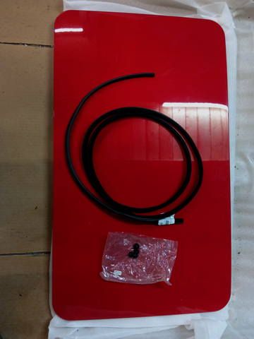

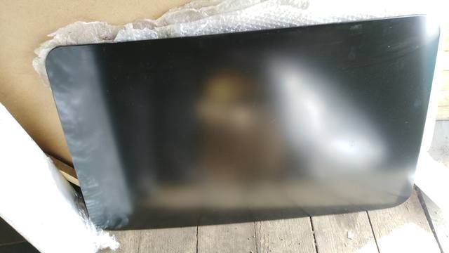

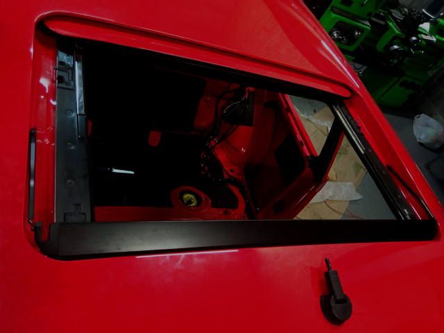

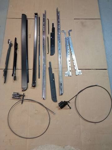

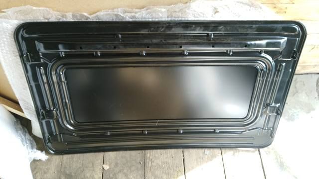

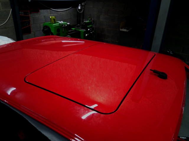

40.   Сборка (люк)
Крышка люка новая
Направляющие, тросы и все остальное на этом фото тоже новое
Крышка покрашена, резинка и болты ее крепления тоже новые
Все установлено
Люк закрывается и работает отлично
Накладка на электролюк на М3 своя из-за вклеенного лобового стекла, новая конечно уже не поставляется, но на ебее была найдена б/у в хорошем состоянии, к сожалению совсем не дешего(((

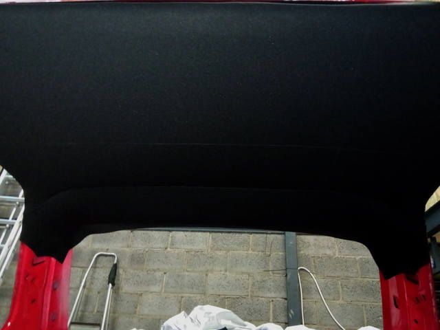

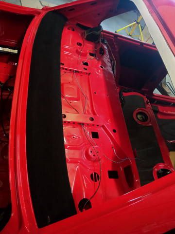

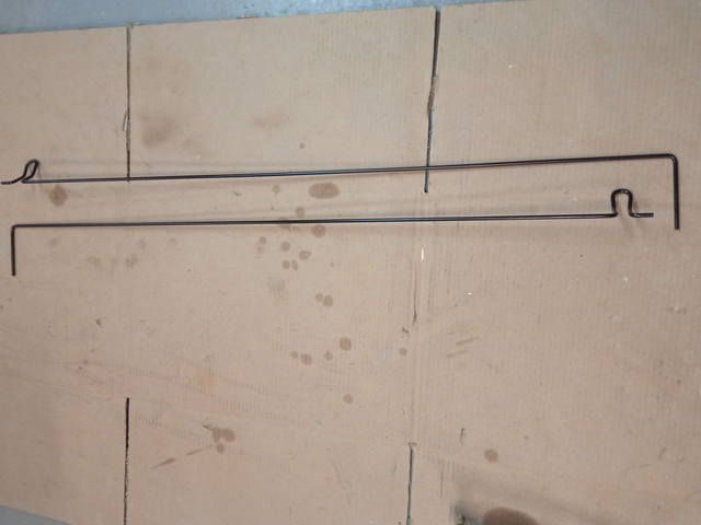

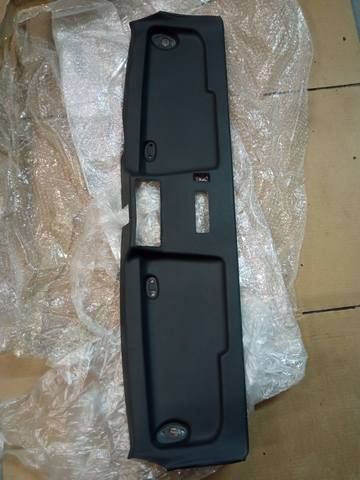

41.   Сборка (потолок и задняя полка)

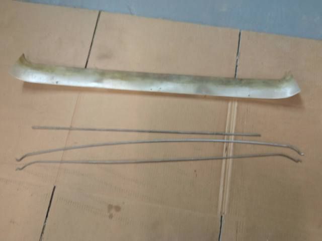

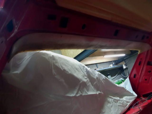

Спереди и сзади крепления потолка на М3 немного отличаются, из-за того, что лобовое и заднее стекла на М3 вклеиваются и обшивка потолка не загибается под их резинки.
Сзади используется специальная накладка, которая на пистонах крепится к кузову, а потолок клеится уже на нее. Спереди используется дополнительная струна, которая вставляется в специальные закладные и натягивает потолок.
Задняя накладка установлена

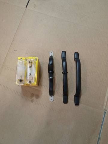

Закладные под фонари, ручки потолка и струны новые
Сами фонарики и ручки также новые
Оригинальная обшивка потолка уже не поставляется, поэтому пришлось шить здесь. Для этого на выкройки была куплена б/у обшивка потолка на ебее. Качеством изготовления очень доволен. Потолок натянулся почти без проблем. В реале выглядит лучше чем на фото

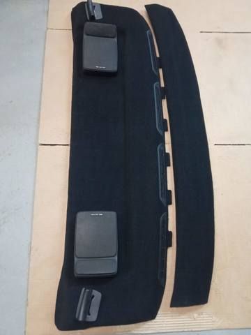

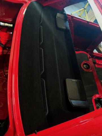

Из-за накладки для заднего стекла на М3 задняя полка получается больше, чем на обычной купе и туда ставится добор. Новый он конечно уже не поставляется, но на помощь опять пришел ебей
Добор установлен
Сама полка тоже
В качестве вишенки на торте колонки Sound System

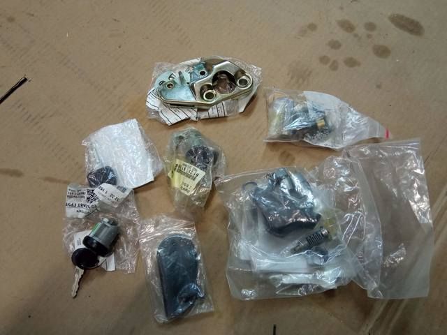

42.   Сборка (накладка заднего номера и крышка багажника)

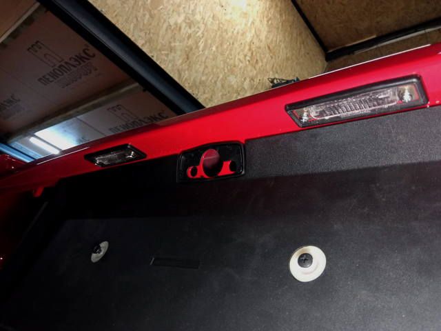

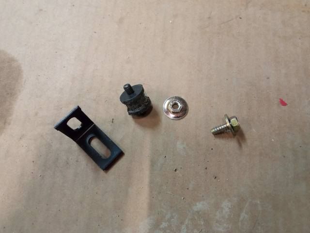

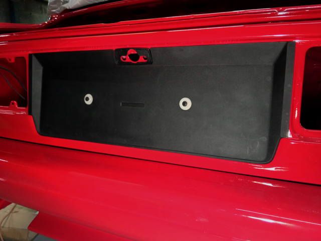

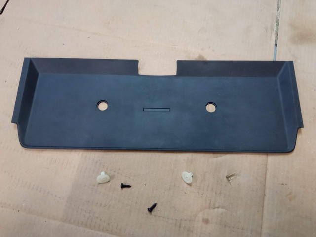

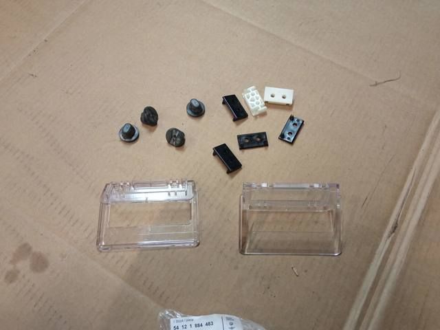

Накладка номера и ее крепления куплены новыми
Накладка установлена
Фонарики подсветки номера также новые

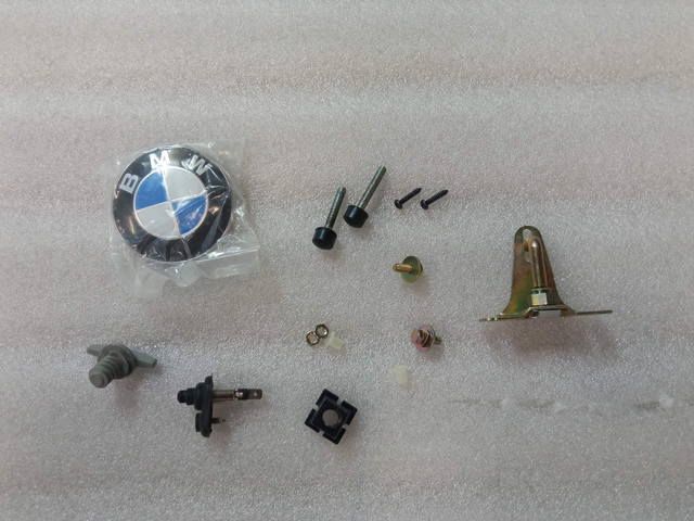

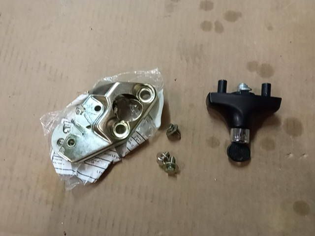

Далее перешли к установке крышки багажника, но перед этим нужно было установить замок. Все ремкомплекты замков были куплены новыми
Замок багажника собран под новую личинку замка зажигания, т.к. она продается только в сборе. Также куплена болванка ключа с подсветкой, потом сделаю ключ. Сам замок тоже новый

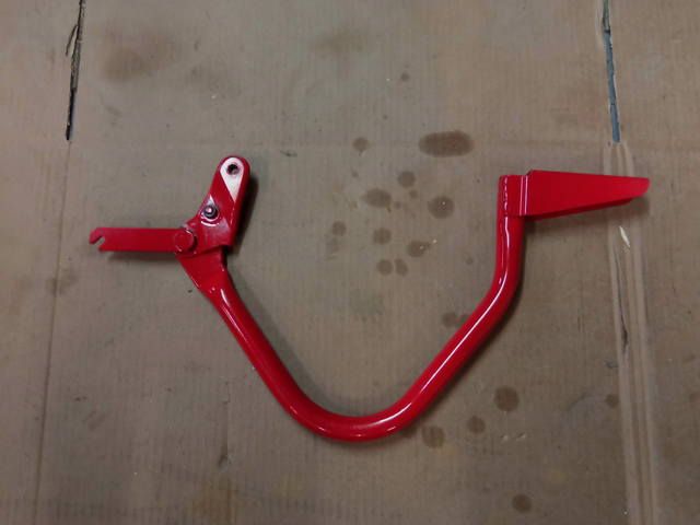

Кронштейны крышки багажника, как и сама крышка на М3 свои, крышка пластиковая. На фото попал только один кронштейн
Торсионы багажника на М3 тоже свои, очень жесткие из-за тяжелого спойлера, новые конечно не поставляются, но удалось найти новые на ебее
Остальная мелочевка на крышку также новая

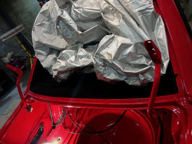

Кронштейны крышки установлены
А фото самой крышки установленной куда то исчезло, в следующей части добавлю

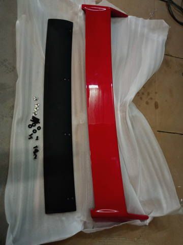

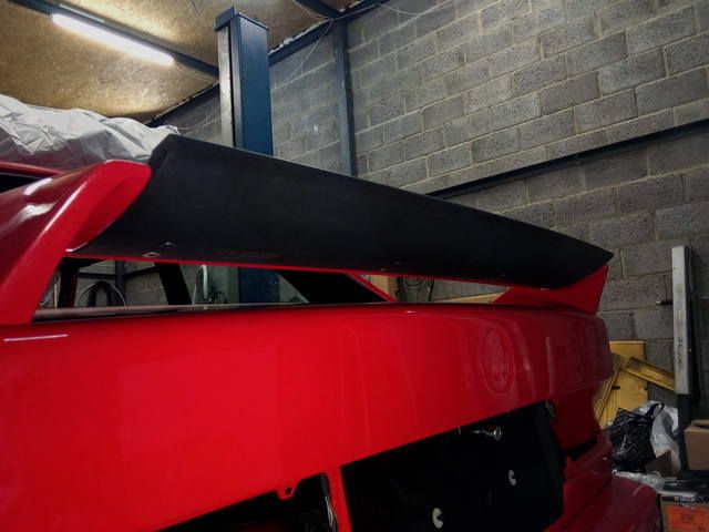

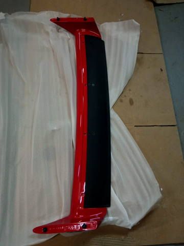

43.   Сборка (задний спойлер)
После установки крышки багажника перешли к установке спойлера на нее.

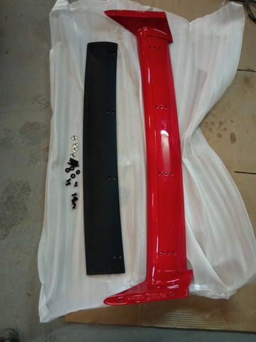

Спойлер также новый, от более редкой версии Sport Evolution
Он отличается наличием выдвижного лезвия имеющего три положения: самое скоростное “Монца” с наименьшим аэродинамическим сопротивлением, далее обычный режим со слегка выдвинутым лезвием, затем самый экстремальный “Нюрбургринг” с максимально возможной аэродинамической эффективностью.
Спойлер собран и готов к установке
Установлен

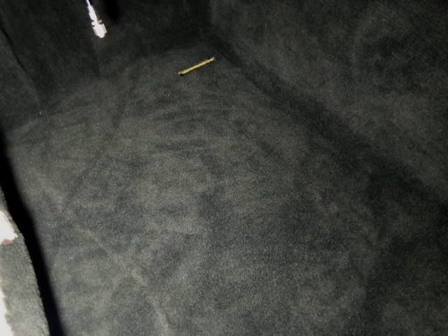

44.   Сборка (ковер, печка, торпеда)
Далее перешли к сборке салона.

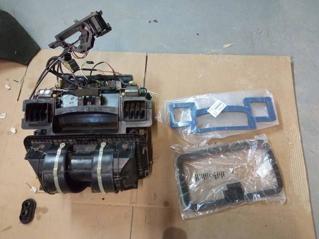

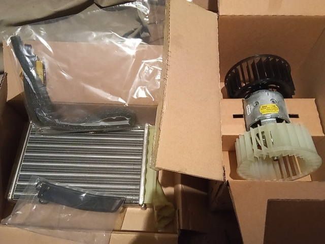

Радиатор и мотор печки установили новые
Уплотнители также новые
Как и крепеж

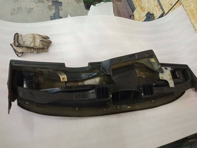

Торпеду новую купить не удалось, уже не производится, поэтому взяли б/у отличную

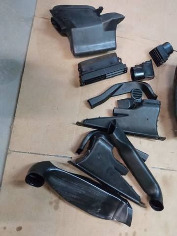

Воздуховоды отмыли

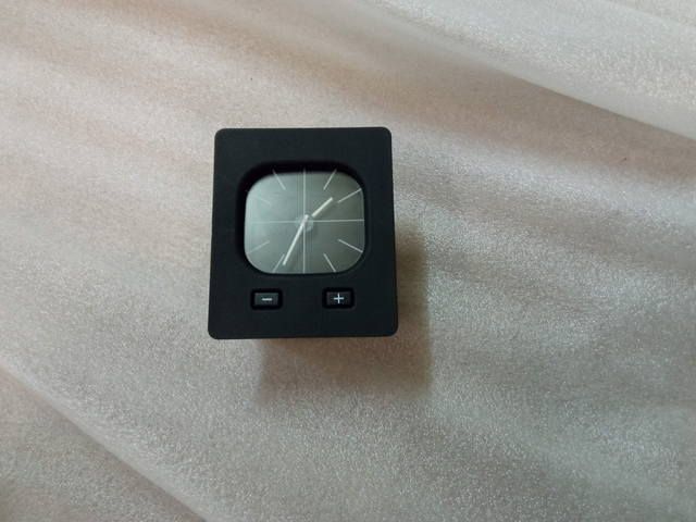

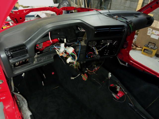

Панель печки и часы удалось купить новые

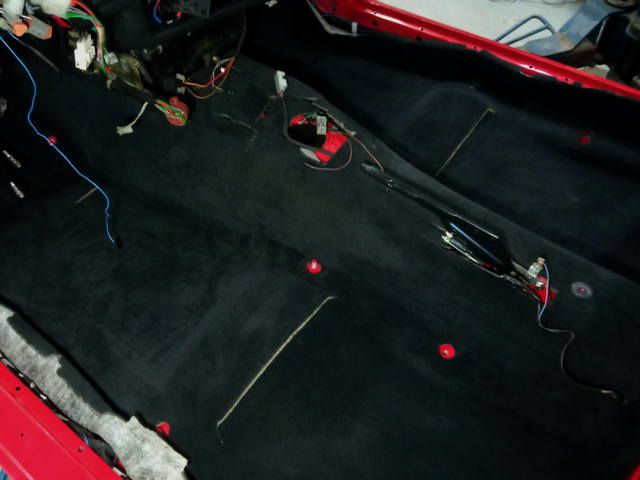

Все это установили вместе с новым ковром
Ковер великолепен
Все установлено

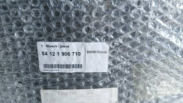

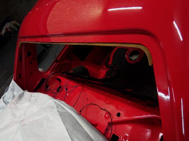

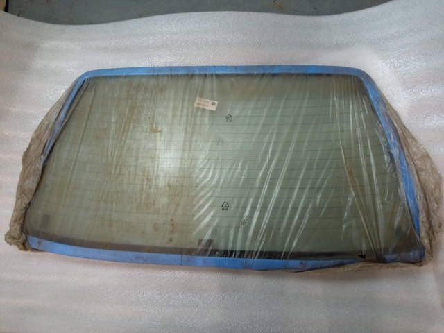

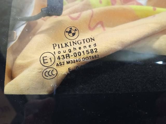

45.   Сборка (заднее стекло)

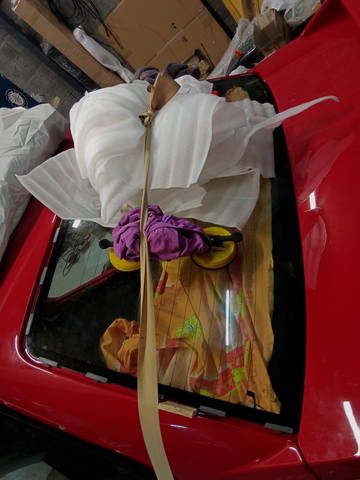

Достали из закромов заднее стекло покрытое 10ти летним слоем пыли. Стекло на М3 свое, оно вклеивается в отличии от обычной Е30
Распечатали, так выглядит намного лучше
По бокам и сверху стекла устанавливаются пистоны для крепления молдингов (на фото слева). Другие пистоны (на фото справа) устанавливаются вниз стекла для регулировки по высоте
Вклеили стекло на оригинальный комплект для монтажа, который на удивление не дорогой

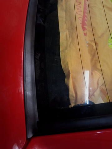

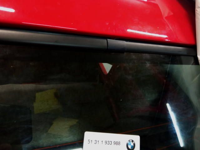

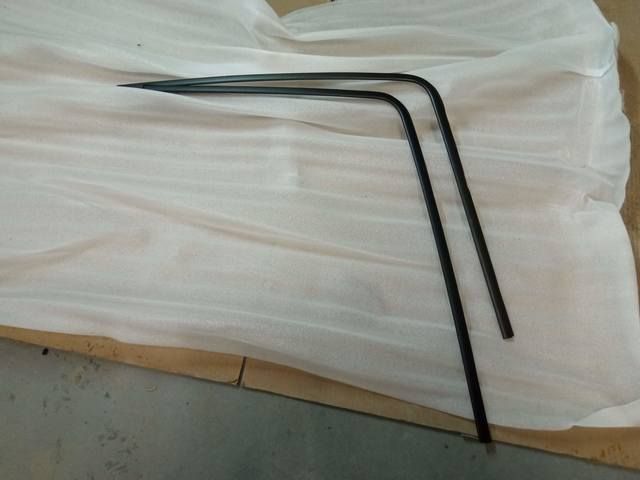

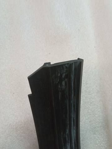

Молдинги, которые ставятся по бокам и сверху стекла, на них также стоят уплотнительные резинки
Установили молдинги

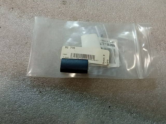

В середине эти молдинги соединяются специальной пластинкой, я ее купил пару лет назад, но сейчас не смог найти, а за это время она оказалась снята с производства и купить ее стало весьма проблематично, но мне это все-таки удалось
Соединитель установлен

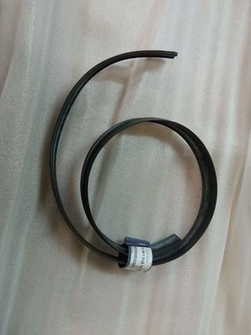

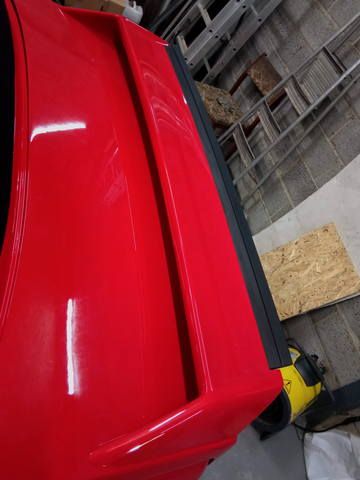

Молдинги стоят только сверху и по бокам, а снизу, чтобы прикрыть стекло ставится специальная резинка в паз на крышке багажника
Резинка установлена
