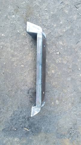

7.   Балка и рейка
Поддон двигателя мы сняли пару недель назад, сейчас пришло время стыковать его с балкой. Основной задачей было максимально задвинуть мотор к моторному щиту и отрегулировать по высоте так чтобы закрывался капот и не пришлось делать на нем горб.
Примерную схему запила поддона подсмотрели у заокеанских товарищей, отрезали кусок
Сварили, пока на черновую, красоту потом будем наводить, и вот что получилось:
Дальше стало понятно, что как и ожидалось родная балка не встает, пилим ее (вообще при свапе болгарка самый незаменимый инструмент))):
И начинаем подгонять:
Родная рейка показалась нам слишком большой, поехали на разборку и купили от чего-то рейку поменьше, чтоб было попроще ее вставить.
Балку с рейкой поставили на место, опустили на них двигатель уже с коллекторами и стало понятно, что рулевая колонка под капотом смотрит точно на выпускной коллектор, а выше двигатель поднимать нельзя, и так не понятно закроется капот или нет…
