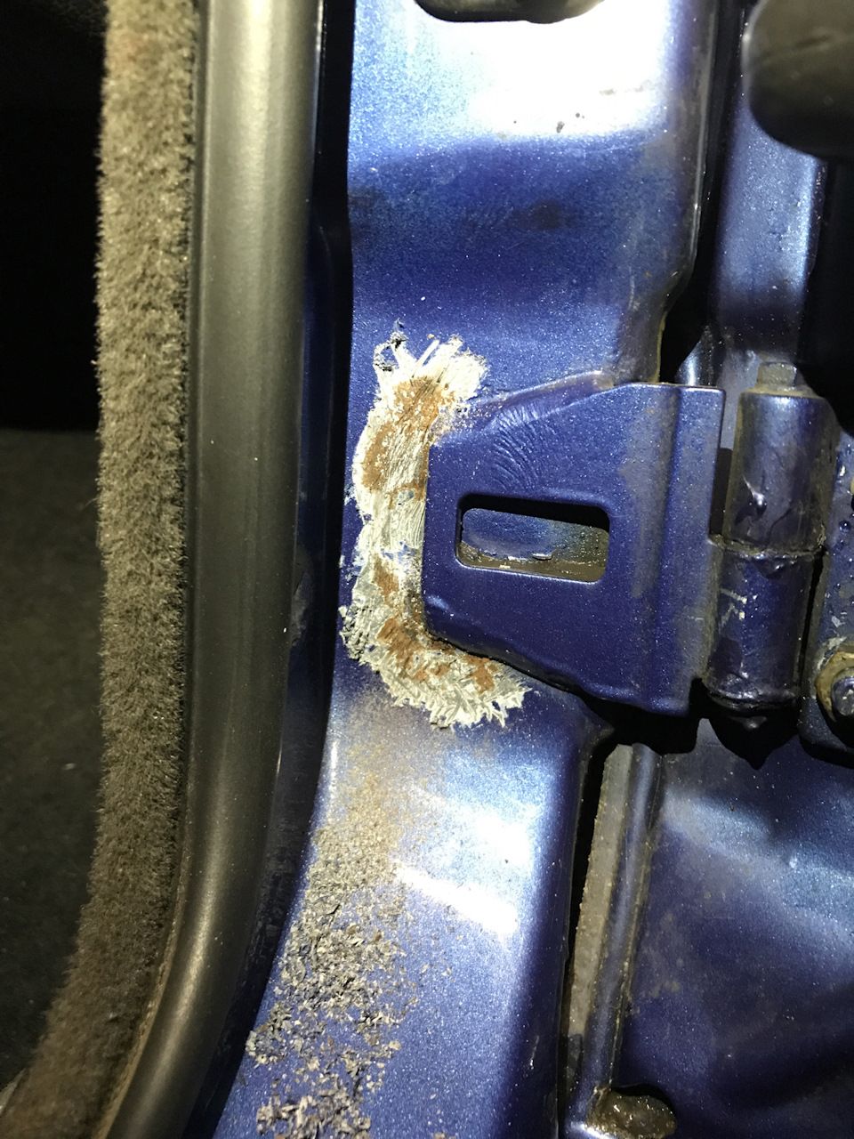

Подскажите товарищи ответ на такой вопрос:
Есть кузов ПП, с петлями типа Ш пазов,
есть двери от ВП, (от ПП не найти живые), но там двери прикручиваются петлями типа:
вопрос, встанут ли двери ? передние двери должны встать, сомнение по задним, нижняя петля на стойке длинее чем верхняя, как она крепится к двери?

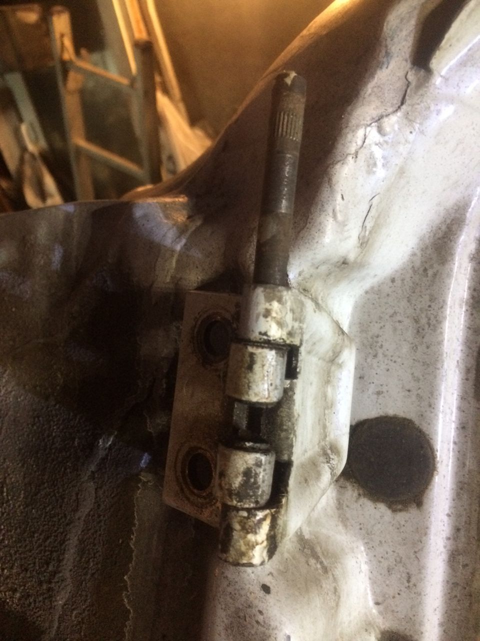

Ну у позднего же первого петли как на ВП, и двери одинаковые с ПП. У меня петли как на ВП, и нижняя петля тоже длинная. Полагаю разницы никакой не должно быть. А двери ВП полностью идут как замена дверям ПП (других с 88го года и не производят).
« Ответ #2 : 07 Февраля 2020, 15:42:52 »
У меня вот как раз во время сварочных работт все 4 двери с более новыми петлями со ВП стали на ПП со старыми петлями без проблем. Петли то остаются, а меняется сама дверь. Только из-за этого остается проблема с люфтом на старых петлях. А ремкомплектов на них нет. Мне точили новые втулки и рассверливали старые петли под них.
