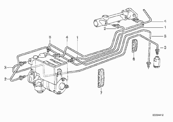

Сейчас озаботился подбором тормозных трубок медных, тк мои сгнили. Вот схема с длиной каждого отрезка.
Я заказал бухту медной трубки диаметром 4.75мм
Передний контур
01   Трубопровод 606MM   1   34 32 6 772 472
02   Трубопровод 829MM   1   34 32 6 755 594
03   Трубопровод 1012MM   1   34 32 6 755 604
04   Трубопровод 2235MM   1   34 32 6 755 658
05   Трубопровод 900MM   1   34 32 6 755 598

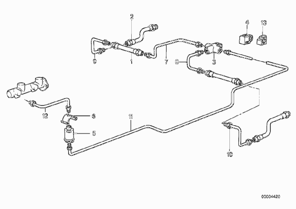

Для заднего дискового моста с абс
07 Трубопровод 380MM   1   34 32 6 755 567
08 Трубопровод 283MM   1   34 32 6 755 328
09 Трубопровод 751MM   1   34 32 6 755 591
10 Трубопровод 751MM   1   34 32 6 755 591
11 Трубопровод 3075MM   1   34 32 6 755 684

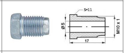

Наконечник (штуцер) тормозной трубки - Wp Z-105 12 шт

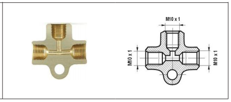

Тройник Wp T-127 - 1 шт
