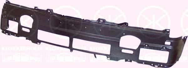

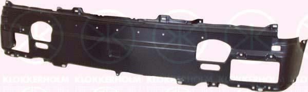

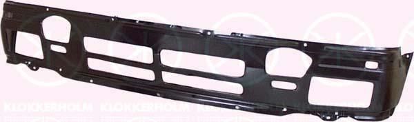

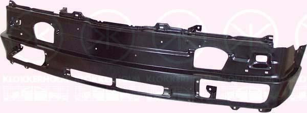

Ладно. Какой фартук и какая губа мне нужны, чтобы воткнуть маслорадиатор?
у клокера есть такие
Какой нужен?
Ну и есть вот такой - мой. его и брал несколько лет назад.
И какую губу искать?
« Последнее редактирование: 11 Января 2021, 21:00:24 от Димыч_Сф
« Ответ #14 : 11 Января 2021, 22:12:12 »
Первый - это для ВП - в принципе то, подойдет, но с ним тогда уже всю морду ВП надо ставить
Второй - для ПП с кондиционером, или для дизеля.
Третий - для ПП без кондиционера.

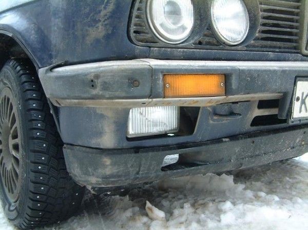

Четвертый - для ПП до 85 года. Губа у него тоже своя, до 85 года. Для масленого радиатора он не подходит.
Для ПП с масленым радиатором подойдет второй и третий. Губа для них одинаковая 85-87 год. Но бывает двух видов - для масленого радиатора она должна быть не глухая, а с прорезью.
Вот такая:
« Последнее редактирование: 11 Января 2021, 22:18:30 от The_Glory

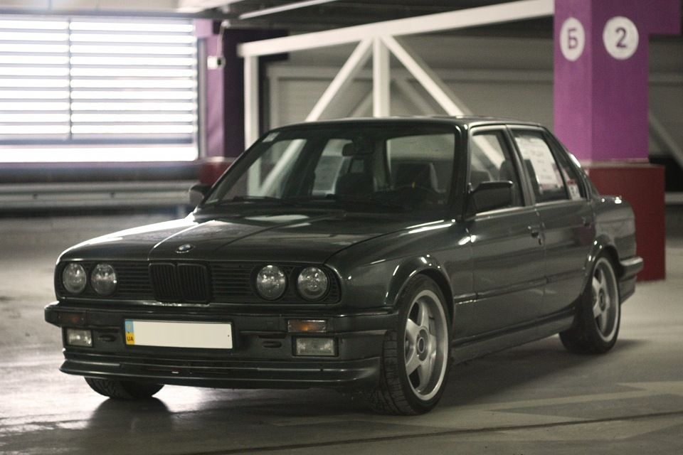

« Ответ #18 : 12 Января 2021, 10:17:36 »
Ищи мож уже сразу опционную губу "Аэродинамик" - на картинке ЕТК - нижняя. Она смотрится гораздо лучше, обычной стоковой.
Но опять же, они бывают с прорезью под масленый радиатор, и без прорези.
Вот такая:
У меня такая быра в самом начале, но без прорезей, хотя радиатор стоял )
