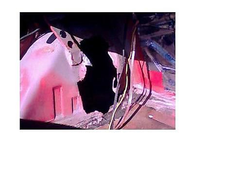

 ехал из воронежа попал задним колесом в яму, вырвало стакан, пока докатился до дома немного разворотило кузов, есть ли возможность восстановить, или можно попрощатся???

что значит немного разворотило кузов?
  • 323i- Продана
Aleksej
« Ответ #2 : 20 Марта 2008, 15:26:43 »
 ну вырвало стакан, а этойжелезакой замялся в разные стороны кузов

Ф принципе если всё выгнуть на место как было, то можно заварить.

Да и без принципа все можно заварить. Не расстраивайся.

 и вот еще говорят что надо крыло разрезать, по другому никак. Это правда??

не понятно че там разворотил. брызговики вообще особо на жесткость не влияют. Выложи фотки как помяло.
и причем тут крылья?

не знаю причем тут крылья)) просто сказали  чтоб заварить нужно крыло резать, дабы добратся
Aleksej
« Ответ #12 : 20 Марта 2008, 16:59:31 »
 фото выложу по позже, когда сфоткаю))

Про крылья врут. Мне в "капельмейстере" зачинили за 4000р. Только у меня не оторвало-разворотило, а отгнило-высыпалось :)
просто им лень в багажник лезть или под арку залезать) посмотри мою тему про восстановление - зад переварил полностью, правый внутренний брызговик вообще лежа в багажнике варил, а тут стакан какой-то и крылья резать - бред полный.

          вот тоже вырвало,пока 50км доехал домой,заварить 20$ обошлось

вот так вот все своими ручками первый раз в жизни))) доволен до черта))))) спасибо всем кто мне подсказал и помог, отдельное списибо TARiKу так как орентировался при работе, на фотки по ссылке которую ты мне дал, спасибо всем еще раз))
