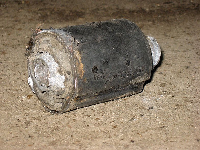

Напугали меня тем что гумики снимать - аццкое занятие.

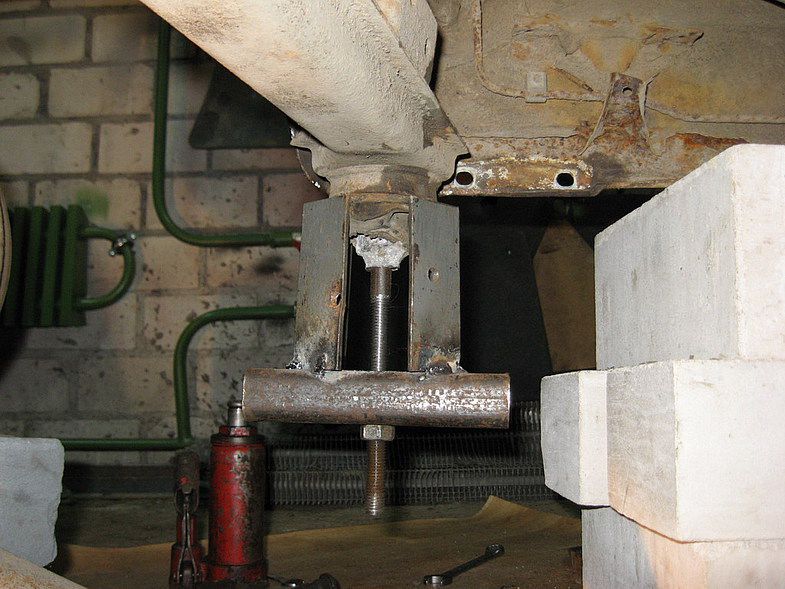

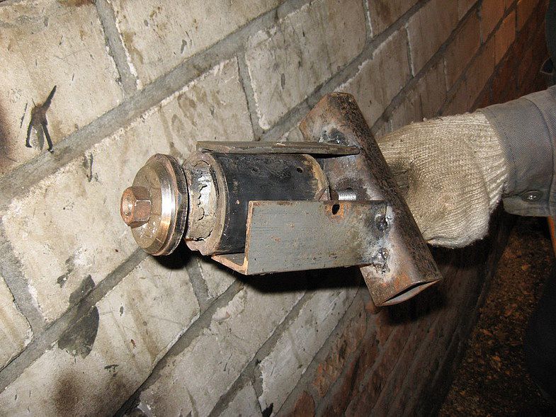

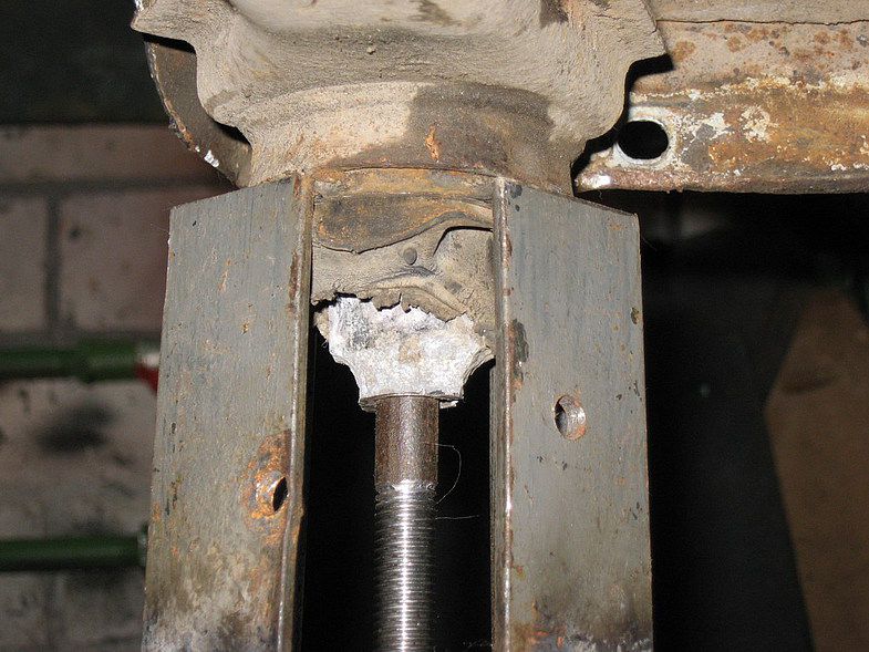

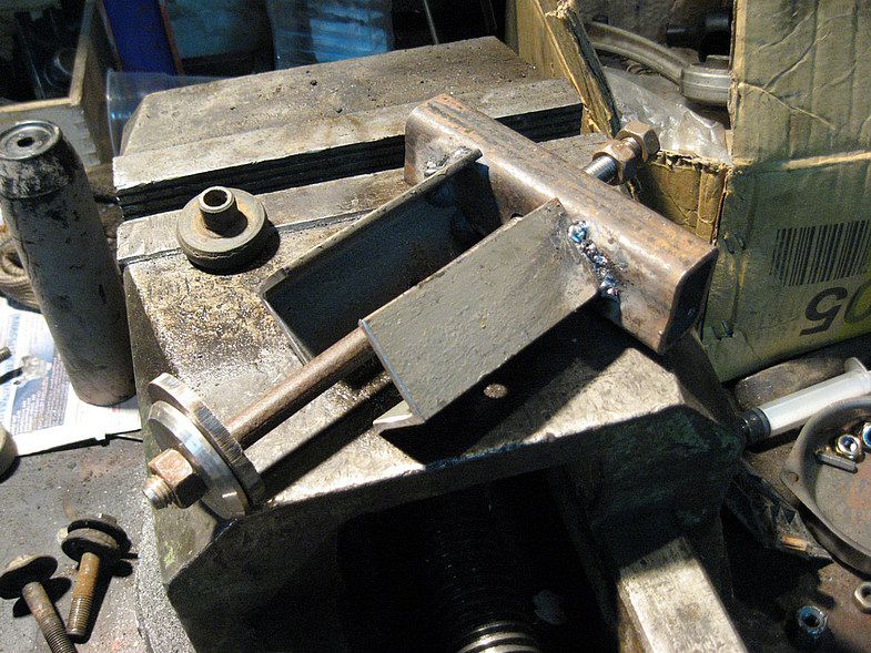

На сайте есть чертеж съемника, в книге знаний лежит. На листочке бумаги нарисованый от руки. Классная вещь получилась!
Прелюдии о том как откручивать гайки и вышибать болты в салон, я опущу...
Единствекнный косяк в том что мы принебрегли чертежом, и упустили маленькую вешь.
Т.е. перед использованием съемника, нужно болгаркой подпилить железную юбку гуммика, чтобы съемником в балку упирется.
Это съемник, и весь процесс... (не умею я выкладывать на сайт фото, если кто может помогите...)
/go.php?l=aHR0cDovL3Bob3RvZmlsZS5ydS91c2Vycy9za3ktbmV0LzExNTA0Njg1OS8=
Гумики сняли за час с пивом.
Важно!
Когда съемник наладили, и начали тянуть балку подогревали термопистолетом (промышленым феном).
Сами офигели когда под давлением съемника, гуммик сам полез наружу.... (гумики у меня с рождения машины не меняли...)
В общем, термопистолет и съемник рулят!
И не надо ничего выжигать и пыхтеть по 5 часов....
Фен к стати 600р стоит, наш отечественный. не деньги я думаю, в хозяйстве пригодится...

балку хоть и не нужно снимать.
а вот рычаги открутить и высвободить нужно.
И редуктор с подвесеного снять тожно надо, подставив под него домкрат...
иначе не подлезть съемником...

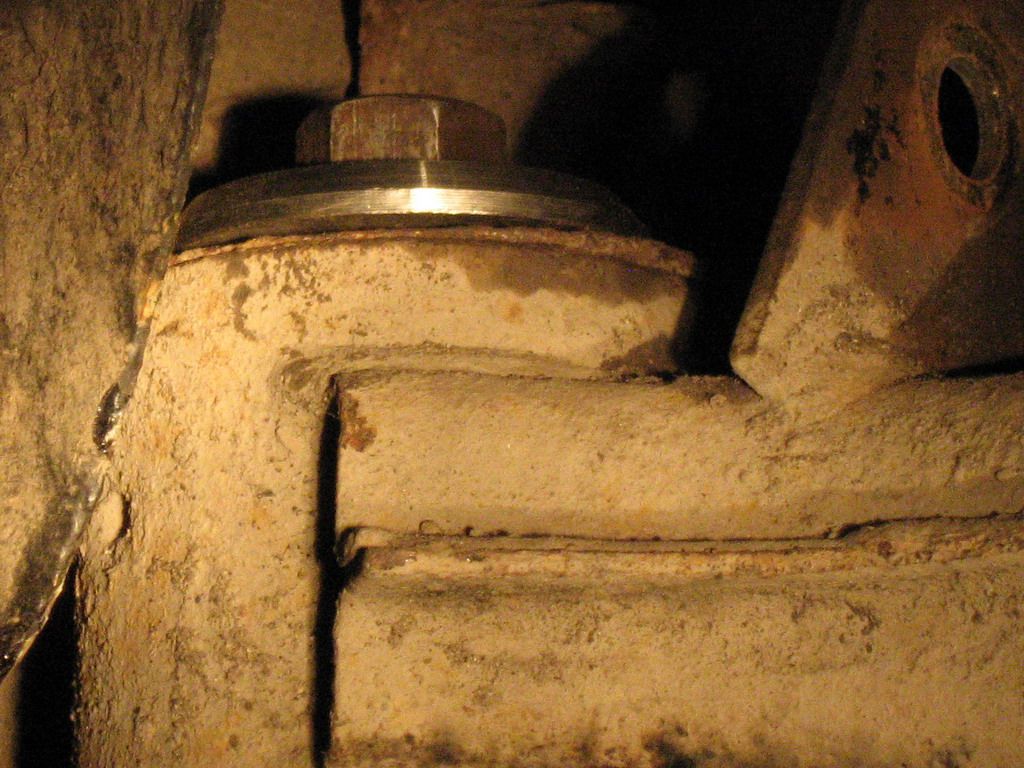

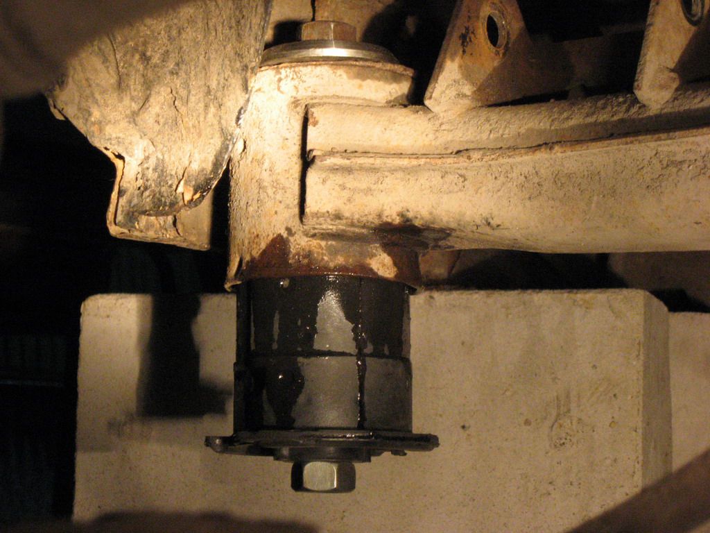

новый без особых усилий...
шпилька что на съемнике, ее достал из съемника, на неё 2 шайбы от съемника же...
Вот их сверху на балку, надеваем, шпильку через сайлент и снизу гайкой прикручиваем. Помере затяжки нижней гайки гуммик залазит на место. Гуммик обильно полил ВДшкой... залез как миленький.
ТОлько в конце когда гумик уперся и начал играть на резине сердечик, под низ подложил широкую шайбу, чтобы своей площадью она захватывала весь гуммик...
короч вот фотки

можно, если между стаканами балки и реактивными тягами нет зазора - гуммикам ппц. вообще они называются "подушки задней балки" и служат для передачи продольных усилий (разгон, торможение) от моста на кузов. резина нужна для того чтобы гасить вибрации и смягчать удары. в нормальных условиях балка висит на них. когда они рвутся - она ложится на реактивные тяги.
а теперь у меня вопрос к тем кто разбирал: гайки реактивных тяг изнутри приварены или их можно крутить? так всё закисло что хрен поймёшь что можно крутить а что нет.
ps смазывать гумми перед установкой чем-то на основе масла категорически не рекомендуют, потому что смазка сьест резину. только жидкое мыло ну или вода как в книжке.

на днях поменял гумми и я. слухи о сложности их замены оказались весьма преувеличены, даже в таком запущенном случае. главное - правильный сьёмник. меняли на яме. открутили только сами тяги и болты крепления балки а также сайлент редуктора. сьёмник сделал по немецкому чертежу. главное чтобы он был прочный! шпильку нужно сделать с мелкой резьбой, крупная не создаёт достаточного усилия. если шпилька будет калёная то вообще гут. для особо тяжелых случаев можно сделать шпильку М14 с мелким шагом. для её применения надо будет избавиться от внутренних частей гуммика, хотя часто эти внутренности выпадают сами.
вобщем пришлось немного повозиться, но эффект от замены полностью оправдал затраченные усилия!
