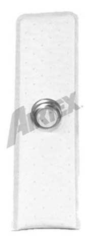

решил брать ATS 53019 на exist стоит в районе 1000р
подскажите номер фильтра-сеточки (двухсторонней) для бензонасоса

 Airtex     FS22
я вот эту купил
кому ей?

Airtex     FS22
я вот эту купил
она двухсторонняя ?

Airtex     FS22
я вот эту купил
Какая-то она не такая. Очень большая и в обе стороны от дырки. А родная - в одну сторону длинная, в другую - короткая. Учитывая наличие на дне бака (моего) эдакой кастрюльки - может фигня получиться..

вчера поставил себе бензонасос  ATS 53019 , замучался вкорячивать его, он толще родного и сетка-фильтр другая нужна, пришлось снять шумопоглащающую резинку, которая вокруг насоса, иначе не влезал в бензобак, но даже без этой резинки намного тише работает, фильтр сетку на бензонасос покупал в ваз-магазине, подобрал по диаметру, от чего не знаю, стоила 68р (жаба ликует)
