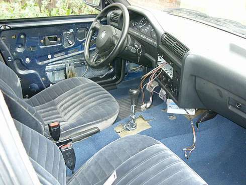

Как и обещал, новые фотки   ^-^ ^-^ ^-^
Вообщем как и обещал новые фотки   8)
После житкого грунта дали проявку, нашли косяки, замазали и шкурнули опять  8)
Потом дали уже подложку или х.з чё под будующий "млечный путь"
И наконец спустя 2 месяца я её забрал и начал потихоньку приводить в нормальное состояние.
Цвет получился из долека чёрным :-[ с близи синий с блёсками, ещё не полированна, не блюстит почти   :-[ :-[ :-[
Внутри полный хаос, пришлось убирать, мыть, зачищать сварные швы по углам, грунтовать и заливать битумом    8) 8) 8) полный гемор был  >:D
Перед тем как собирать салон тсчательно убрал всю оставшуюся коррозию, грунтанул и залил битумом, потом приступил к тепло-вибро изоляции  =) обклеивал всё сплошняком STP и подложкой под ломинат  tongue
После шумки STP я положил подложку под ломинат и с верху накрыл родным живым утеплителем.... думаю будет тихо, тепло и ржаветь не будет  tongue там-же смола вроде-как  :D
Вообщем родная шумка легла нормально, а вот уплотнитель печки пришлось заменить на самодельный, долго подрезал паралон, приклеял на двойной скотчь =) держиться ок.!!!
Далее последовала крыша, я её отмыл, обезжирил, обклеял целеком STP им положил родную шумку туда  :-[ теперь если постучать по крыше, то будет звук как будто ты стучишь по куску толстого делева, глухой звук   ;D ;D ;D
Задняю полку залепил сплошняком, перед этим всё естественно отмыл и обезжирил.
На каждую дверь тратил по одному дню  :( отчищал и пробивал сливные каналы, потом мыл и отдирал родную шумку, потом тёр растворителем чтоб отмыть родной мовиль..... затрахался короче с этими дверями    :( :( :(  но результат на лицо  :-[ :-[ :-[
Задняя стенка с будующим вырезом под саб обклеивалась не мало времени  >:D
Помытый и качественно натянутый потолок   8) потратил пол дня  ^-^
Затонировал и вставил стёкла, процедура меня порой вымораживала, думал что щас всё разобью и поцарапаю нафиГ   ;D ;D ;D
Потом закрепил торпеду, провел провода, положил свеже вымытый палас  :P
На выходных позвонил брат и мы поехали вешать банер угадайте куда  ;D ;D ;D
После покупок всякой фигни и работы на обьекте EXIST приехал и залил все двери мовилем, причем в 3 подхода, текло дня 2 ещё с дырок =)))
Потом начал сборку наружных элементов кузова и отдеранием малярного скотча с молдингов  :( долго оттирал с хрома краску,  8) козлы маляры   >:D
Лобовое и заднее вставил за час оба, проблем не возникло, уплотнители и замки новые....   :P
Потом начал собирать морду, пытался по максимуму убрать зазоры, крылья не оригинал почему-то создали проблему по посадочным местам  >:D короче зазоры есть, но не критичные, ездить можно  :-[ :-[ :-[ видел и хуже... Морда у меня не битая, ровная...
М-тех подгонял 2 дня, получилось вроде ровно, но тоже извратился с болтиками, гаечками так-как родного пластика м-техник небыло  >:D но ровно получилось  tongue
С переди вообще бомба..!!!
Осталось совсем чуток, думаю через месяцок уже финишь  :-[ :-[ :-[
Фотки будут, так что ещё не конец   8) только начало  8)

Дружище, а что за ковер ты такой симпотичный постелил? рассказывай...
  • Сообщений: 3181
  • Репутация +5019/-8
  • Локация: Краснодар
« Ответ #65 : 14 Сентября 2008, 20:24:16 »
После того как собереш будет лучшая машина в крае :)
Да нееее, видел и лучше  :-[ стремлюсь понемногу, что могу то и делаю...!!!
Обычный синий ковёр, я его только КЁРХЕРОМ вымыл и наместо постилил, обивки тоже решил синие оставить... а что..? ? ?

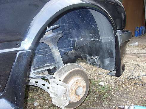

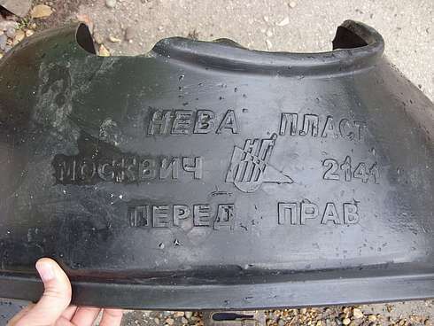

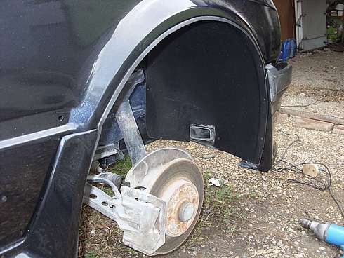

А сегодня занимался "колхозной" установкой защиты арок..!!! Фото >>>>
Вымыл и поставил родную защиту, всё промазал мовилем хорошенько  ^-^
Защита сами видите чья  :-[ :-[ :-[ зато мягкая и гибкая  :-[

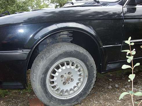

Так выглядит уже установленная защита с лева  8)

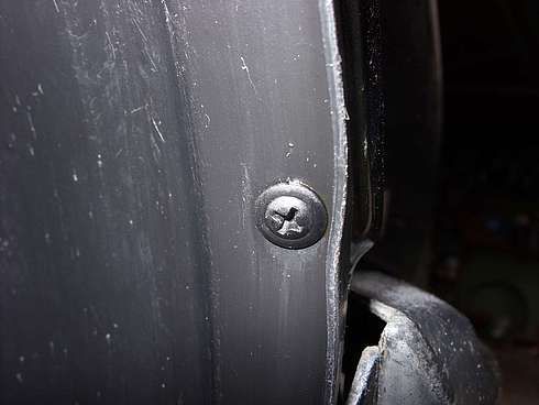

Так выглядит крепление  :-[ сорри за саморез, другого выбора небыло  :-[
Но я даже саморез смазал мовилем перед установкой, так что лет на 10 до жуков полюбому, в нашем регионе погодка нормальная  :P

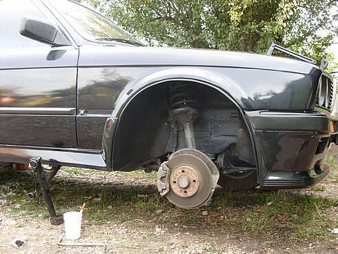

Так выглядит уже правая сторона, выглядит не колхозно вроде  8) 8) 8) 8)
Вот так как вам ...  :-[

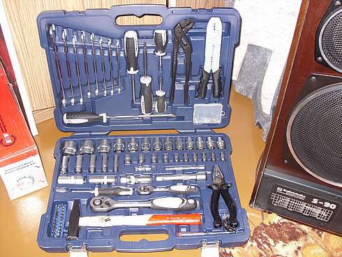

Ну и похвастаюся наборчиком "МАСТЕР КЛЮЧЬ"
Теперь всё кручу везде  8) 8) 8)
« Ответ #67 : 14 Сентября 2008, 21:37:31 »
Просто огромнейший респект за реставрацию, молочина  ^-^
Сколько интересно кг шумки в итоге ушло?
Подкрылки поставил очень аккуратно, но мне не нравится этот кантик... Думаю с вашей погодой, качественным антикором и родных подкрылков было бы достаточно.
Мтех ... ноу коментс  ^-^
Наборчик ключей тоже понра - есть всё самое нужное.
Удачи тебе ;)
