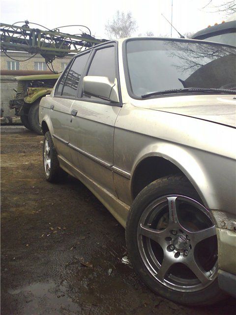

« Ответ #37 : 16 Апреля 2008, 19:55:28 »
ааааа точно! дело в моторе! колеса 15" 195\50
есть фотки с этими колёсами?просто у меня летние такие же :))
но ещё не поставил
вот такие только
  • 323i- Продана

/scott/
« Ответ #39 : 17 Апреля 2008, 02:23:14 »
вот такие только
ну общая картина понятна, спасибо
так чисто из интереса: а почему не хочешь поставить обычные пружины и резину повыше?
195/60 например
имха выглядеть лучше будет
  • Сообщений: 2487
  • Репутация +62/-26
« Ответ #40 : 17 Апреля 2008, 08:14:06 »
если бы ты видел самарские дороги ты бы не задавал такие вопросы.
и резину повыше?
низкий профиль больше нравится.
  • 323i- Продана
