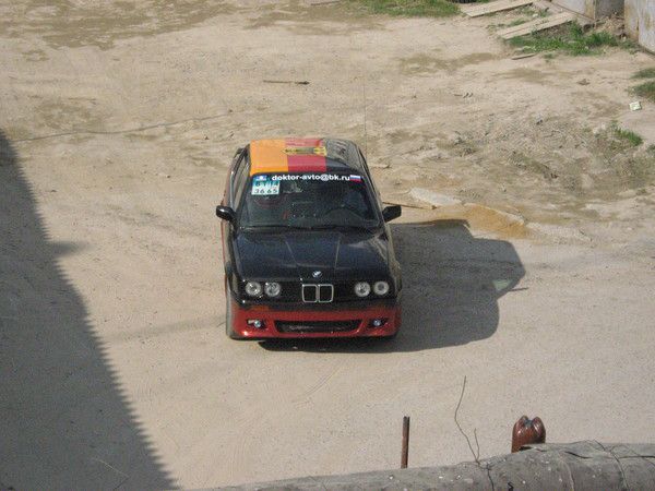

Ты бы их сюда выложил ... Крыша ваще тема ;)

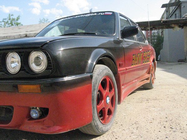

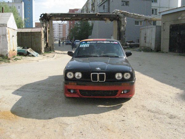

Классные фото, тока ноздри бы утопить (как должны быть), передний левый подкрылок закрепить, и аккуратно проложить проводку в салоне от монитора! Тача класс! ;)

Не обижайся, но диски мне не понравились, я бы чтото другое поставил...
а еще правильно тут ребята про ноздри говорят, как то они выпирают, или хотябы покрасить их в черный цвет, и фонари я бы затонировал в цвет машины...
Но это сугубо моё мнение, я его никому не навязываю, а в целом красивая трешечка! ^-^

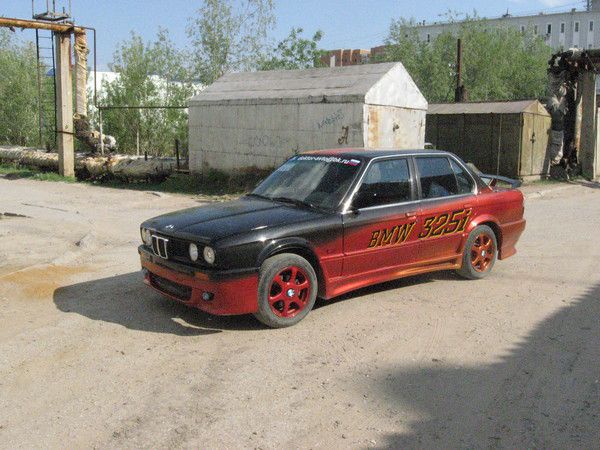

теперь все)))
раскраска интересная), знашь Доктор, я пожалуй украду у тебя идею)))) и покрашу такой расцветкой клапанную крышку)))) ты не против?)))))

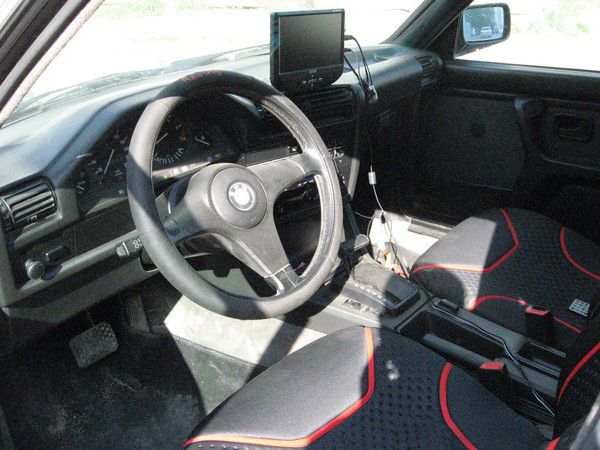

ПыСы а от чего спойлер?....и это у тебя чехлы на сиденьях или перетягивал?

и это...надпись на боках, мне кажется, ты зря сделал....лишнее.
можно было бы что нибудь (какую нибудь надпись) в виде шильдика замутить, сайт как-то находил, там какой угодно шильдик сделать могут.
и надпись на стекле с мылом....ИМХО не катит!)))
Спойлер на рынке брал,питерский 2800р.,чехлы-китай-2000р.
Надписи на боку у нас и крузаках пишут)))видать мода такая)))только с бэхой логичнее получается,сбоку 325 и госномер 325 :P

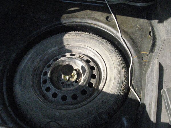

Там фото багажного отделения есть,хотел показать состояние машины по кузову,там ничего не покрашено,так и есть,состояние новой машины.Читаю тут про "гниль" и замену железа-не завидую вам.Пробег 117000км-это родной,японцы не скручивают километраж.
Ответы DEMONу36:Комбинация приборов стандартная-экономайзер стоит.Бак-65литров.Крыша красилась баллончиком,да вроде нормально покрасил),герб знакомые ребята с рекламного агенства сделали,как и другие наклейки."Ноздри" выдвинул -а-ля "акула",вроде чуть "хищнее" смотрится ::).
Впереди фары с "глазками" стоят.Под капотом не стал фотографировать,там всё,как у всех.Единственно,иероглифы стоят местами :-X

фото багажника выложил).

а обвесы у тебя реплика? (скорлупа, крепиться на штатные бампера)?..если да то можешь пощелкать где и какие крепления расположены, а то я свои думаю как вешать, но чтоб ни болтов не видно было и съемные были.
[/quote]Фотать-это снимать надо.Попробую объяснить.Родные бампера сняты(переднего не было-авария,задний терерь,как запчасть)Снимаешь решётку и оптику-это в принципе касается и переднего и заднего бампера.От нижнего края отступаешь вниз 3мм и на саморезах закрепляешь оцинкованный профиль для гипсокартона.В родном "буртике" сверлишь дырки для саморезов,сверху вниз на сквозняк.Верхнюю дырку чуть пошире для шляпки самореза.В трёхмиллимитровую шель(между родным "буртиком" и профилем) вставляешь бампер засверливаешь спецсаморезом,он проходит через "скорлупу"бампера и вгрызается в профиль.Здесь надо аккуратней с натягом,чувствовать,чтобы не закрутился и подтянул профиль к верху,а то если в нагляк он прокрутится.Мне хватило по шесть саморезов.В колёсных арках хватает по два самореза на каждый конец.Засверливаешь буртик крыла ,друг под дружкой,накладываешь(подводишь)боковинку бампера и саморезом прикручиваешь к крылу.Получается,что только их немного видно,и то приглядываться надо,а тех вообще не видно.Вроде получилось технологично и потом снимается и ставится,как будто так и надо.Если возникнут вопросы,спрашивай.Обвес незнаю,как называется,выбирал по сайту,что понравилось по виду и по цене))).В натуре вроде нормально скомпоновалась.

Первый раз вижу такой экономайзер - шкала размечена в другую сторону и вообще обычно отметки на ней 10-20-30 литров ... а у тебя от 0 до 20 ... может для японии свои приборки ...
Возможно,мне сравнить не с чем)))

так ты получается бампера в некоротых местах к кузову намертво на саморезах крепил?
Доктор
« Ответ #42 : 05 Июня 2008, 13:18:25 »
Вопрос не понял...."намертво на саморезах...",а как по другому?))) степлером?)))Крепление не видно(как ты и хотел) и держится хорошо.И самое главное дёшево и просто))).
Stasik
« Ответ #43 : 05 Июня 2008, 14:17:07 »
Сорри за офф!
Сорри, не могу разобраться в с "буртиками"!
На 3 мм ниже верхнего края этого буртика?
Заранее спасибо!
Доктор
« Ответ #44 : 05 Июня 2008, 18:07:19 »
Да,это "буртик" ;).Снизу его на саморезах с большими шайбами,крепишь профиль такой из оцинковки что-ли,П-образный,я брал для гипсокартона,оставляешь щель 3мм,между "буртиком" и профилем.В эту щель задвигаешь скорлупу бампера.Чтоб засверлиться в "буртик" снимаешь капот и оптику.Я под фарамии и под ноздрями (примерно),сделал 6 дырок."Буртик" сверлишь на сквозняк,верхнюю дырку я рассверлил шире,чтоб "головка" самореза прошла в потай,упор для него нижняя дырка.Саморез брал 3,5*50,можно конечно короче,только с наконечником специальным,для "самозасверливания"в профиль.Да,профиль подрезаешь по месту не жалея,всё равно не видно его ;).На крылья,тоже не большие отрезки профиля.Много саморезов для профиля не надо.Главное,чтобы по верху плоскость была.С задним бампером,примерно так же.Если,что,спрашивай.Рад помочь ink
все привыкли видеть литры/100 км
а тут мили/галлоны
американская мера измерений
(OO==[ I ]==OO)
« Ответ #47 : 12 Июня 2008, 18:05:30 »
а тут мили/галлоны
ого, ясно, спс )
Доктор
« Ответ #48 : 14 Июня 2008, 18:07:52 »
Нет,там литры и километры.
а тут мили/галлоны
ого, ясно, спс )

Доктор, а что ты противотуманки в предназначенные места не поставил а выше?.
