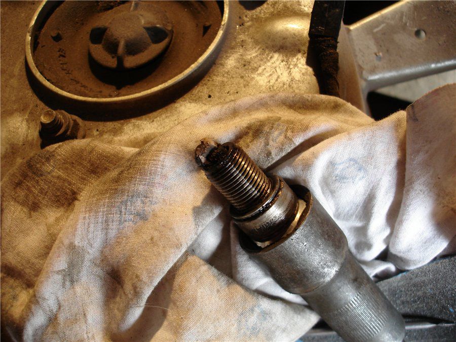

вот свеча мотора который жрет масло 1 литр на 100 км

да он ЕЗДИТ на масле, а не на бензе ))))))))))

Уже не ездит...а вообще проехав на моторе 20000км он сожрал около 50000 рублей, которые ушли на масло. Ребята перебирайте движки!
