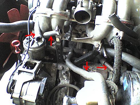

С проводкой разобрался, а вот с этим еще нет!
Может кто нить подскажет куда эти патрубки подсоеденяются!

BMW_3xx_i
« Ответ #1 : 21 Апреля 2008, 19:10:11 »

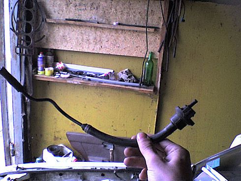

то что в руке то у тебя клапан адсорбера. он соединяется с впускным коллектором.... его глуши нафиг.
А в каком месте на впускном колекторе он подсоеденяется и для чего он нужен вообще!
BMW_3xx_i
« Ответ #3 : 22 Апреля 2008, 01:14:53 »
он нужен для сбора паров бенза и направления их в мотор (как пишет талмуд) но где он на м40 не скажу.... знаю где на м20 (((

« Ответ #5 : 22 Апреля 2008, 11:14:16 »
x-500
« Ответ #6 : 22 Апреля 2008, 12:19:31 »
на первой фото (все по памяти - поэтому очень недостоверно)
-тот, что первая стрелка вправо идет кудато под щупальца из двух труб левее (пока еще не выучил как оно называется :) вроде, впускного коллектора)
-стрелка вверх - память не припоминает куда ведет
-тот, что стрелка вниз вроде должен идти на низ бачка радиатора
-тот, что вторая стрелка вправо вроде с адсорбера (смотри мою картинку с адсорбером и топливным фильтром выше)

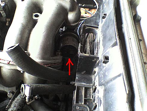

вторая фота - какой-то разъем туда наручивается, вроде не шланг выходит, похоже на датчик, хотя мож и шланг - память точно не припоминает :(
вот система охлаждения
Так я все понял,только я не понял ,что эта за штучка черная, к которй асорбер подключается ( я у себя такой не наблюдал)
x-500
« Ответ #9 : 23 Апреля 2008, 11:14:41 »
бррр.. какая еще штука черная ? :-\
на фото видно только два шланга из его крышки - первый ты держишь в руках, а второй по моей догадке был на фото
еще на моей фото видны бачок тормозухи, кусок воздуховода и -мера, топливный фильтр и трубка от вакуумника ГТЦ.

Так Может кто - нить все таки подскажет что это за штука и что к ней подключается! (ФОТО 2)
это регулятор ХХ (на 42 он там 100%)
GERAin
« Ответ #17 : 24 Апреля 2008, 16:35:28 »
Если можно,по подробнее( нехрена не понял)!
Shizgara
« Ответ #18 : 24 Апреля 2008, 16:40:32 »
Это регулятор холостого года, он регулирует хх мозгами, изменяя количество воздуха в смеси. к нему подключаеться 3 пиновый (или 2 непомню) разъём и 2 шланга
GERAin
« Ответ #19 : 24 Апреля 2008, 16:51:52 »
Вот теперь понял! Спасибо за подробное объяснение!
