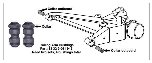

« Ответ #40 : 17 Сентября 2020, 11:29:43 »
мож, конечно, это глупый вопрос, но нигде никто не пишет - с какой стороны обоймы рычага их надо запрессовывать? С внешней? Старые я просто высверливал и остатки выбивал, и не помню теперь как оно там стояло  )

Да, с внешней.
Набери в гугле-картинках "задний мост bmw e30" или "задние рычаги bmw e30", там хорошо видно.
Или вот https://www.drive2.ru/l/2757435/

Просмотрел эту тему, в 30-м сообщении есть отличная ссылка )))  http://www.firstfives.org/faq/trailing_arm_bushing/trailing_arm_bushing_faq.html
« Ответ #43 : 17 Сентября 2020, 14:30:44 »
спасибо! )
  • Сообщений: 39247
« Ответ #44 : 17 Сентября 2020, 15:23:08 »
Ну вот сразу и поставили бы картинку.
