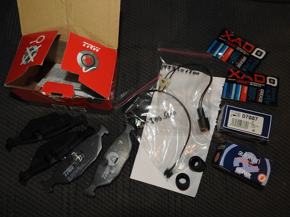

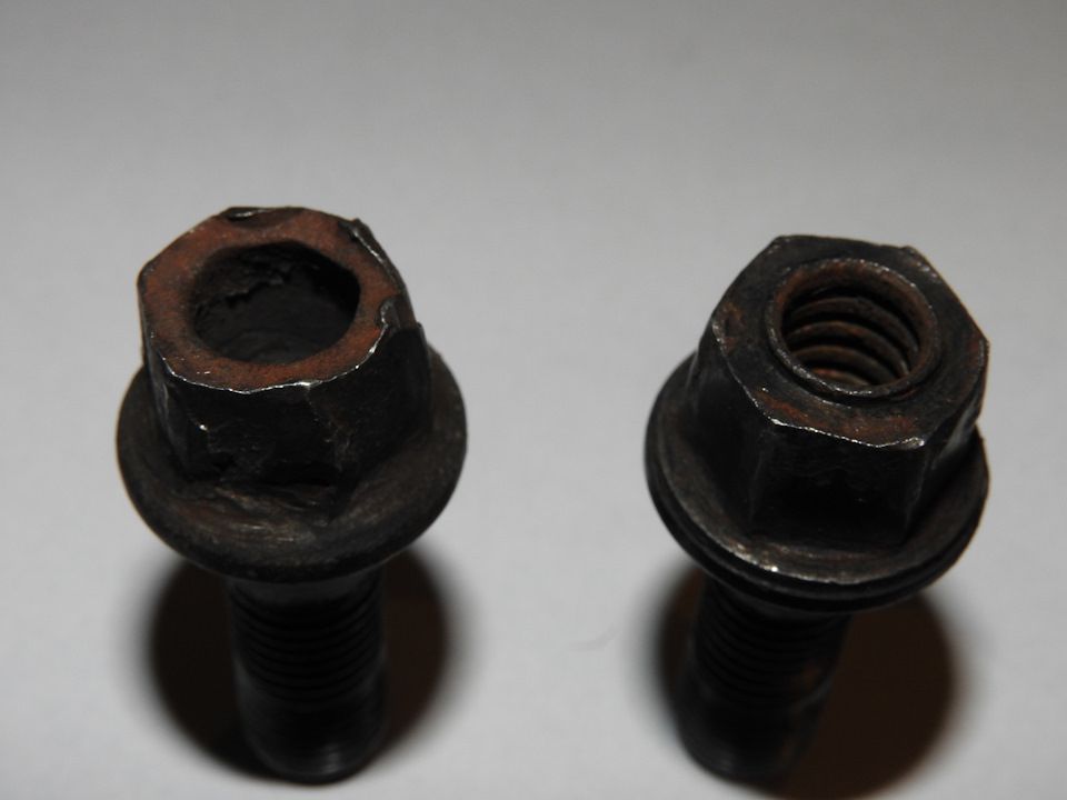

« Ответ #1024 : 22 Марта 2017, 22:27:39 »
Вспомнил и обнаружил еще один свой редкий ништяк ))
S299 Запираемые колесные болты для легкосплавных дисков
Вернее то, что от них осталось…  :(
Интересный ништяк, жаль что не сохранился… (( но мож вдруг найду еще… ;)
Подробнее тут:
http://forum.e30club.com.ua/index.php/topic,4167.0.html
Ну и капля новостей по машине:
Сделал таки ревизию тормозов
Решил не экспериментировать и не экономить - снова купил колодки TRW, они меня всем устраивают. Датчика износа колодок в комплекте не было.
Но, наконец-то, он у меня будет и сзади - купил его отдельно. Кстати, задний и передний разные по конструкции, хотя разъемы у них одинаковые. На фото белый - передний, черный - задний. Заодно разобрался почену в ЕТК на задних суппортах 3 пробки направляющих с одним номером, а 4-я с другим. На 4-й пробке на правом суппорте есть клипса для крепления провода датчика износа.
Нашел отдельно пыльники - на фото видно их номер на коробке. В коробке 2 пыльника.
В этот раз решил купить спец смазку для направляющих. Раньше пользовался обычной медной или графитовой и все было норм, но решил попробовать... Купил ХАДО, так как другой не было в тазомагазине )). Открыл и офигел - она зеленая и пахнет яблочным шампунем или мылом!! ))) Я аж засомневался, мазать или нет..... ))) Почитал состав - там внатуре какая то "мыльная" фиговина в составе есть...все таки смазал....вроде, на первый взгляд норм.... будем посмотреть... Кто-то пользовался такой? Мож фигня какая то..... ?
В-общем помыл/почистил направляющие, все суппорта, поменял пыльники. Тормозную жидкость было желание поменять, но оно пропало после того, как ни один штуцер не захотел откручиваться.... Оставил это до замены шлангов и трубок.
С ручником чуда не произошло - не смотря на все мои очередные усилия, он толком не держит на спуске... ((( А если тупо сильнее затянуть, то при опущенном ручнике колеса свободно не крутятся... Так, что ручник у меня снова так себе...... )   хез... я не понимаю, как люди с ним боком валят и полицейские развороты крутят...
На днях собираюсь переобуваться, не терпится уже 9-ки примерить! ;)
