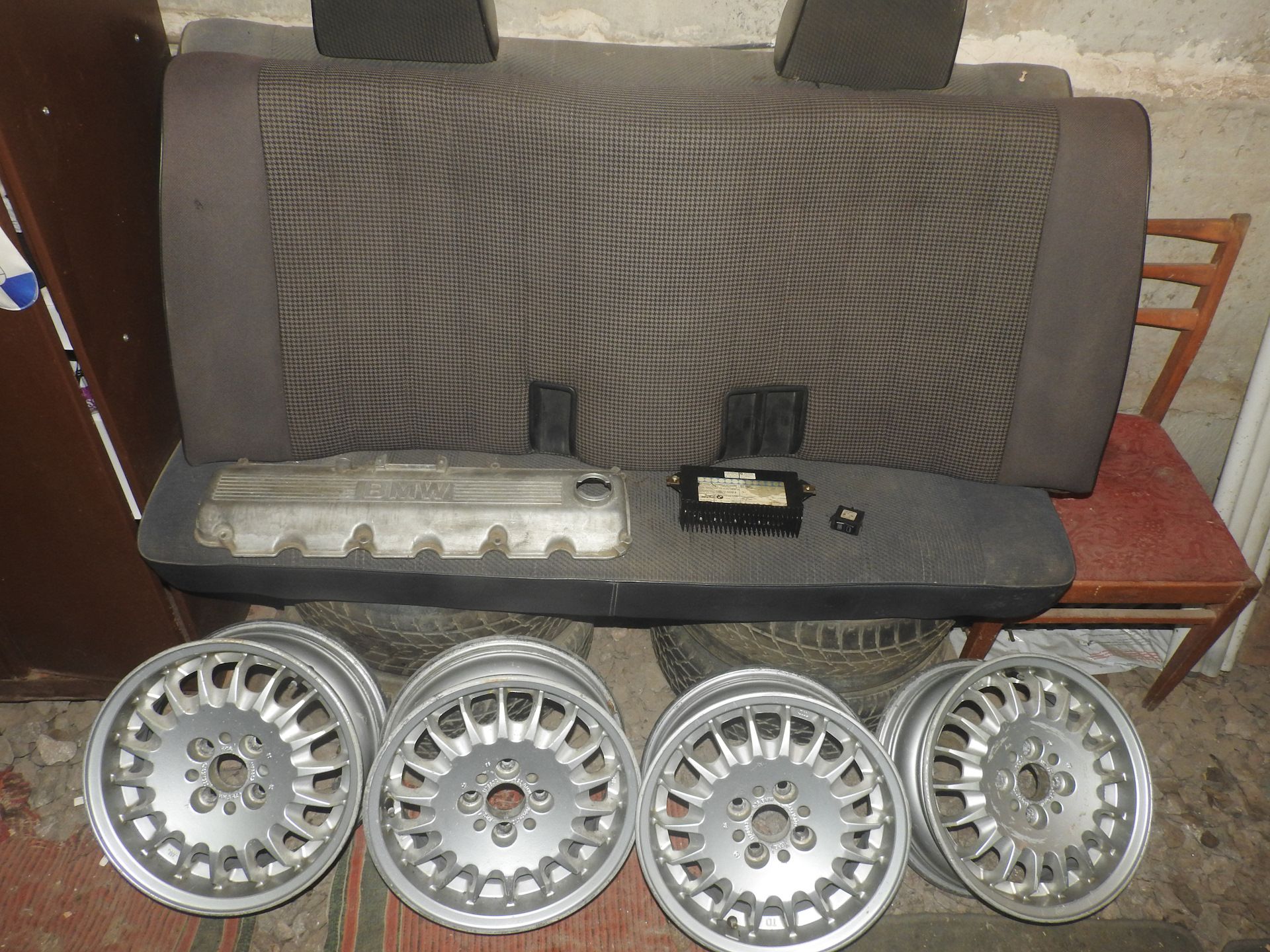

Ништяки про запас )
Вот как то так спонтанно получилось, что за последние дни у меня собралось чуток ништяков. Не то, что бы я их целенаправленно искал - просто подвернулись редкие вещи по хорошей цене - поэтому и взял "про запас" ))

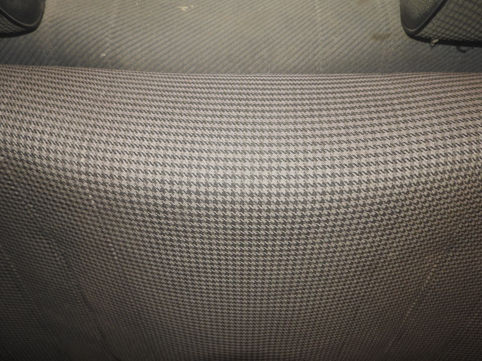

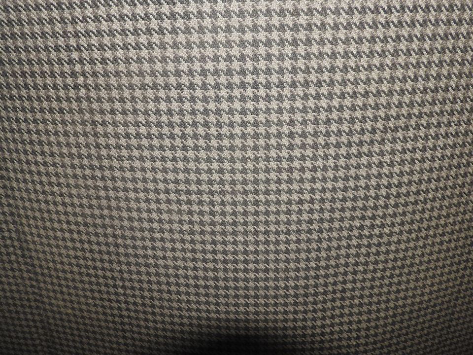

1) Спинка заднего дивана с тканью "гусиная лапка" в цвете "антрацит". Всегда хотел собрать весь салон в таком цвете к своим картам, но не получилось..... Поэтому пусть будет хоть спинка, даже без подлокотника....зато в приличном состоянии, почистить малость надо....  Мож со временем и соберу все остальное... ;)
Кстати, заметил интересную вещь, на которую раньше не обращал внимания.
Ткань имееь вот такую текстуру "гусиная лапка":
Но на верхушке спинки, где ткань растянута, "гусиная лапка" интересным образом превращается в полоску....
На завороте по краю - снова "гусиная лапка".
 Вот тут видно этот странный "переход":
Так вот мне стало интересно - это ткань так растянулась от жизни, или это ее так натягивали с завода? У кого такой салон, гляньте пжлст )

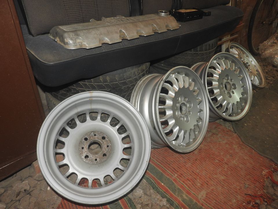

2) Клапанная крышка М20 Мотроник - просто взял на всяк случ, вместе со спинкой - вдруг захочется поставить сток, вместо моей черной крышки ))
Тем более, что моя черная покрашена не оч хорошо..0
3) Комплект "крабов"
Это подарок от Сани Shaman , за что ему огромное спасибо.  (handshake)

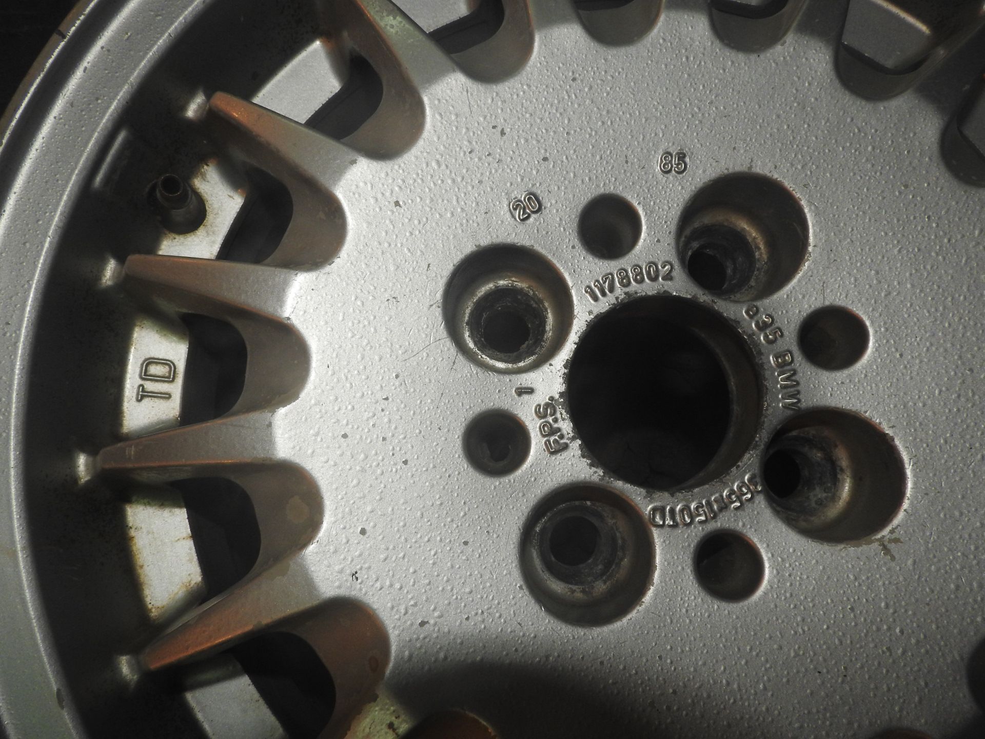

"Фишка" этих дисков в том, что это "метрические" диски 365x150TD под спец резину Michelin TRX, имеющие посадочный диаметр 365мм, что приблизительно равно 14.4 дюйма. Резину под них можно найти с некоторым трудом, но за дурные деньги. 15" большая, а 14" натягивать опасно для здоровья ) Поэтому, эти диски будут просто, как сувенир )) Может чет сделаю с ними...например пару притулю на свою гаражную "тумбочку Е30" ;)
Диски в оч приличном состоянии:
На диске есть маркировка 365x150TD и еще  буквы TD возле соска - обращайте на это внимание при покупке, что-бы не купить "сувенир", вместо дисков ))
Следующие два ништяка, я надеюсь таки поставить в машину, а не вечно хранить в запасниках ))

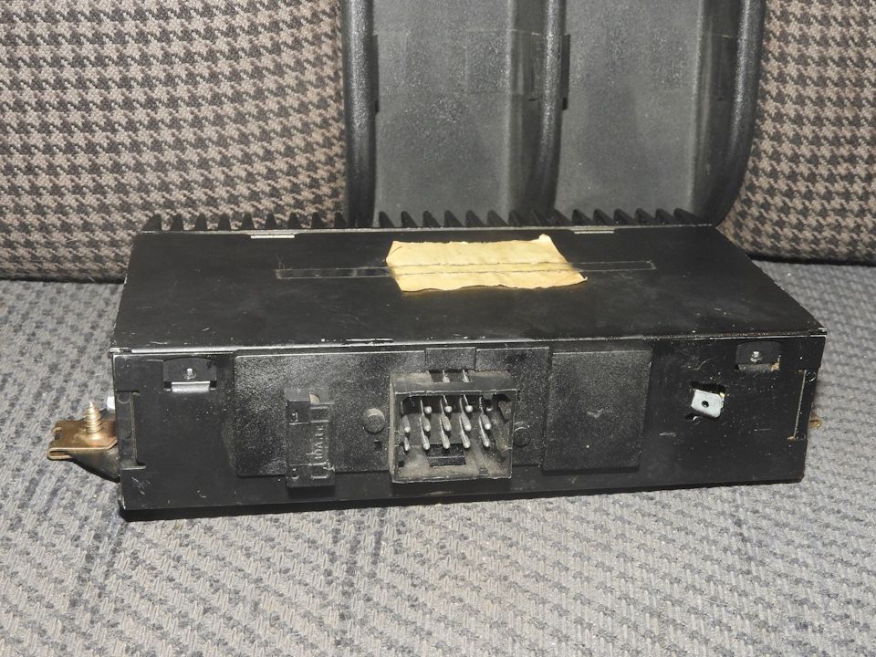

4) Штатный аудиоусилитель для Е30 из топовой стереосистемы "SOUND SYSTEM"
Со слов продавца, усилок работал, когда его снимали лет 10 назад....поэтому он дал 5 дней на проверку, но проводку к нему я не нашел, и соответственно, не проверил....Буду надеяться, что ничего с ним не случилось, и он будет работать...  (ищу проводку и крепежный кронштейн).

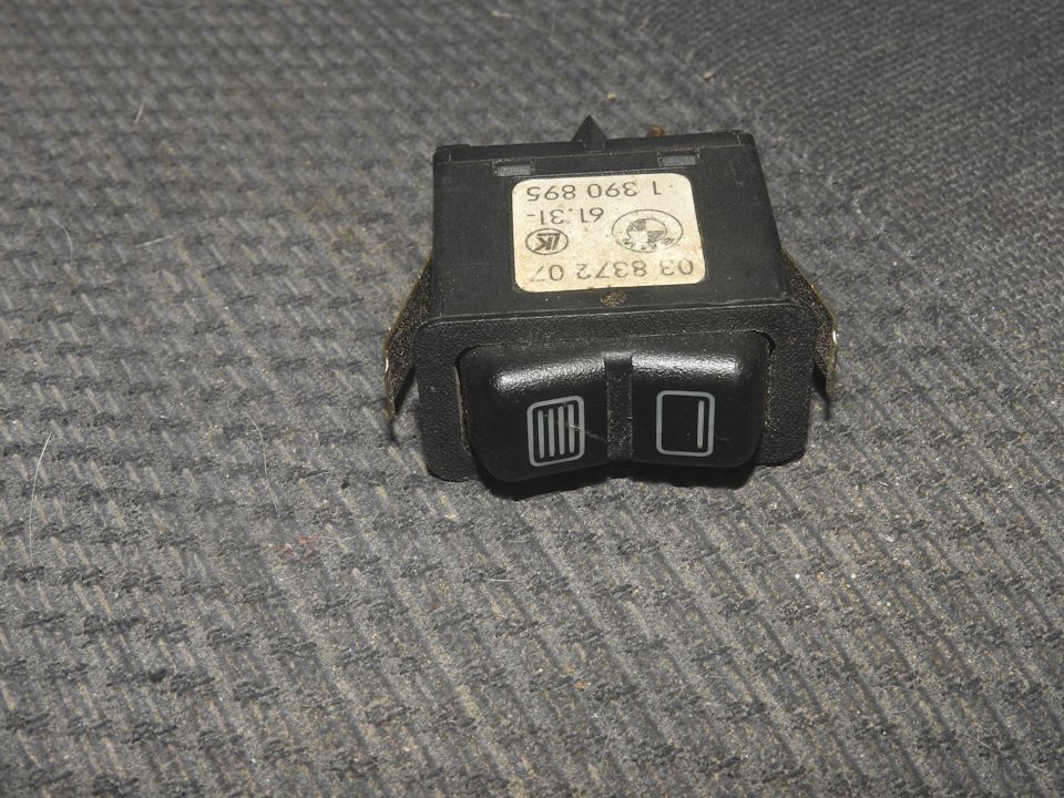

5) Вот такая интересная кнопка )
Ее тоже, хотелось бы применить по назначению ;)
Кто не понял - это задняя электрошторка.

Славик продай усилок у меня для него мафан есть ..... Електроник cd2  проводку сам ищу но кое какие продвижения тоже есть в этом вопросе....
  • Сообщений: 9702
  • Репутация +337/-138
  • Телефон: 89255064456
« Ответ #1090 : 18 Октября 2017, 07:36:40 »
если что усилок у меня есть - 2500р.
Вацап: +79257271813
« Ответ #1091 : 18 Октября 2017, 08:56:26 »
сорри, но такая корова нужна самому! (с)  ) Я же написал, что как раз последние два ништяка из списка, я таки буду ставить в машину. У меня тож магнитола к нему есть, поэтому хочу собрать комплект "саунд систем". Осталось найти проводку и задние колонки.
« Ответ #1092 : 18 Октября 2017, 09:24:42 »
а проводки и кронштейна случайно нет?

Да Славик) так разглядывать ткань заднего дивана, дожили(((((

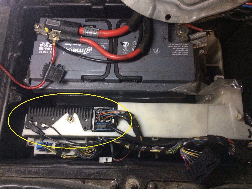

На е34 такая кнопка у меня была для шторки и кстати, штекер под усилок может подойти от е34)) надо посмотреть по комплектухе.
Либо приехать на разборку, забуритсья в проводки всякие от е34 и найти разъём, и скорее всего от него коса и нужна будет)
Наверняка разводки оч похожи) примерно как и практически похожие е46-е39-е38-х5))

та я не разглядывал - оно само в глаза бросилось сразу еще на Новой Почте - я аж подумал, что не ту спинку купил! ))
А вот позже уже таки присмотрелся ) Это не потому, что ткань растянута, а потому что узор состоит из нескольких ниток, которые изначально были одного цвета, но наверное разного качества покраски )) И потом одна из них выгорела на солнце через стекло гораздо сильнее, чем вторая, и получились полоски )

По идее на е39 блок навигации мк4 или мк3 - и там два разъёма синий и красный.
А такой широкий у радиомодуля, который вроди и выступает как усилок если на авто нет DSP.
он не только на 39 кузове, но и на тех что я ранее в коменте писал
« Ответ #1099 : 30 Октября 2017, 21:18:32 »
Спасибо, Паш, но вот смотрю на фото и по-моему это не оно... Тут пины идут в "шахматном" порядке, как на магнитоле, а на усилителе пины идут ровными параллельными рядами.... ну, будем посмотреть....мож удастся найти всю проводку... ;)
