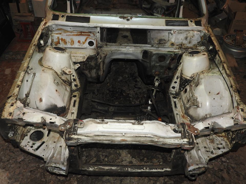

Как я писал в предыдущей записи, для этого машина была разобрана до состояния "голый кузов на колесах", так как ее надо еще будет транспортировать к сварщику. На месте будут сниматься и обе балки с ходовкой.
Масштабы трагедии, лежащие на поверхности, уже давно были видны не вооруженным глазом, поэтому я еще с осени начал собирать кузовщину - были куплены новые пороги и ремвставки задних арок "Клокерхольм" (кстати, качество арок так себе), передний фартук (сразу уже под кондиционер), четыре двери (ВП), капот, крышка багажника, крышка люка, и лючок бака.

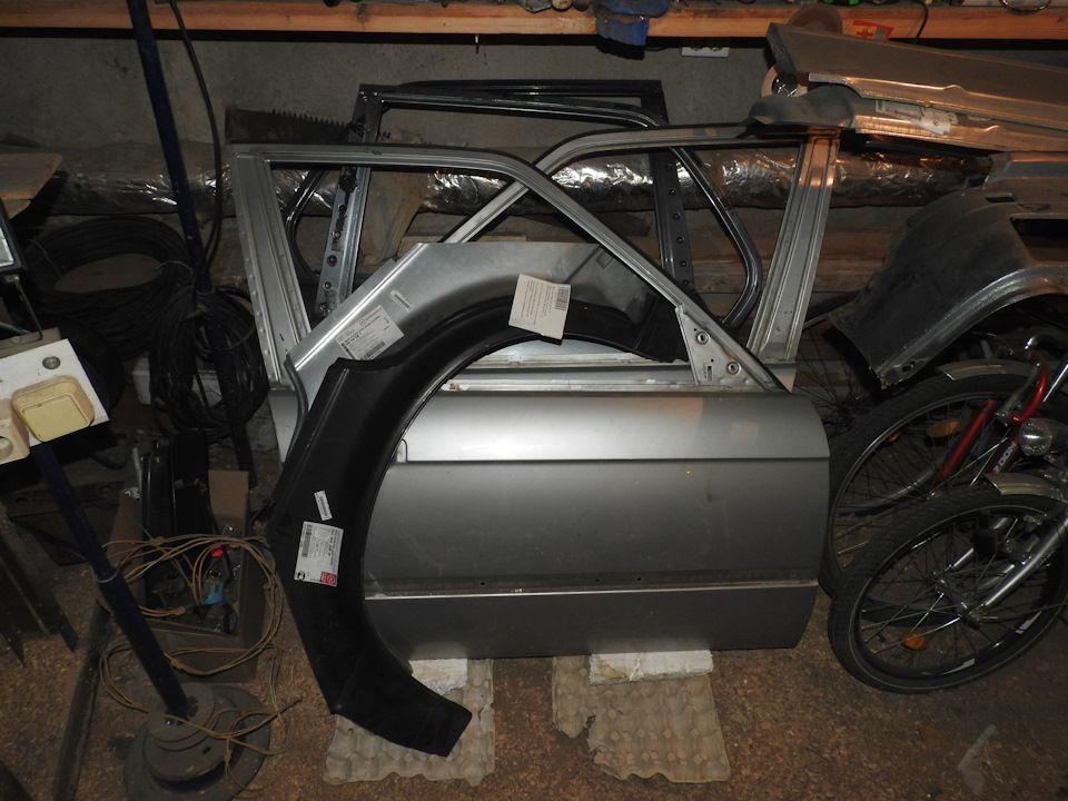

Т.е. все навесные элементы кузова. Кроме крыльев. Полгода поисков целых, живых оригинальных б/у крыльев не увенчались успехом.... В лучшем случае продаются такие же, как и мои  - живые сверху и гнилые внизу.... Покупать новый китай/тайвань, судя по отзывам, не имеет смысла - геометрия кривая, зазоры врастопырку и куча гемора при установке. Смотрел новые оригинальные....но не понравилась их цена ))). Поэтому пока купил ремвставки нижней части на свои крылья, - посмотрим как оно получится... А мож еще вдруг и крылья найдутся пока будет все вариться.... Заодно купил и щиток шлангов вентиляции бака, мой сгнил в труху.
Далее переходим к самому интересному - после разборки выявляем скрытые масштабы трагедии! )
Забегая на перед, сразу скажу, что ничего такого совсем неожиданного и оч страшного не обнаружилось, все было прогнозируемо и ожидаемо ;)
С момента покупки машины, я знал, что она раньше была хорошо приложена спереди слева, и также был удар в заднее левое крыло. Поэтому вполне логично, что самые большие "ужасы нашего городка" оказались именно в этих местах!
Дыра в лонжероне на стыке с моторным щитом, сам щит гнутый, с трещиной возле входа печки, и сплошная гниль под блоком предохранителей - мне с самого начала оч не нравилась та "заплатка", но перспектива вытаскивать всю проводку, что бы добраться до нее, меня пугала до усрачки! ))) Теперь добрался! Лучче поздно, чем никогда )) Нашел и сварочный стык на арке перед стаканом - после ДТП была вварена передняя часть арки колеса и верхний лонжерон (пистолет). Основные лонжероны родные.
Снова появилась трещина на стыке "пистолета", которую уже варили - видимо последствия жесткой подвески и наших дорог...
Под уплотнителем лобового стекла есть небольшие дырки под обеими дворниками, зато нижние углы совершенно целые, как ни странно! Кстати, вот не знаю, если вварить возле ВИНа целый кусочек под дворник, что бы потом не было вопросов у ментов...
Все эти самые большие косяки по кузову будем лечить радикально, с помощью вот такого кусочка донора:
Правая сторона сохранилась значительно лучше - все несущие элементы живые. Только возле нижнего кронштейна бачка омывателя есть небольшая коррозия. Судя по красному цвету, площадка аккумулятора уже была переварена раньше, и весьма не плохо. Кстати, я уже выбил заводские кузовные заглушки под кондиционер - на площадке за фарой для осушителя и под петлей капота для шлангов - теперь полюбому придется их чем то таки закрывать! Стимул! ;))
С "телевизором" пока не понятно, будем решать со сварщиком - если он по геометрии в норме (в чем я малость сомневаюсь), то будем варить на этот крепления радиатора с расширительным бачком (ВП) или менять его целиком на ВП.
В тоннеле вроде все вполне норм, кроме приваренного крепежа кулисы - будем исправлять )

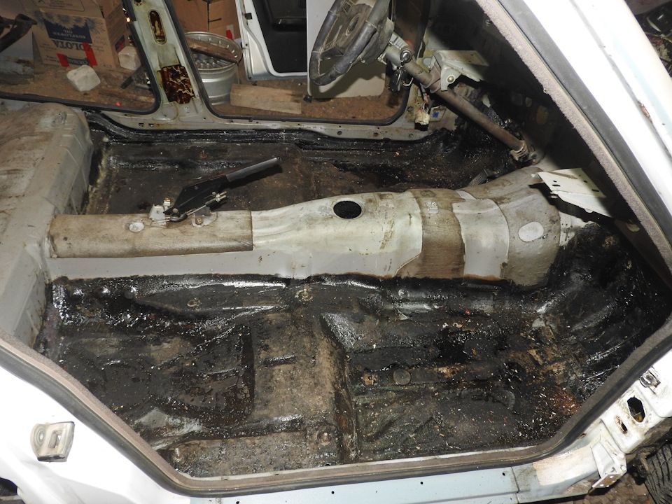

Переходим в салон.

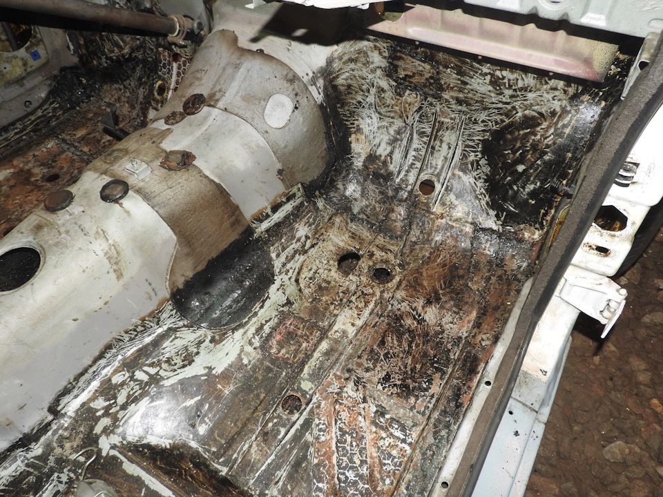

Тут я еще в прошлый кузовной ремонт, по совету хорошего сварщика "старой закалки" ) , вместо поклейки новой виброизоляции, замазал днище битумным антикором....
В принципе оно то и не плохо...но теперь вся проводка в нем и все, и вообще...не эстетично )) Поэтому решил все это содрать, вместе с остатками заводской виброизоляции. Это было не просто, но и не зря! И вот что оказалось под, вполне себе, нормальной на вид заводской виброизоляцией:
дыра рядом с лонжероном
сзади вроде норм

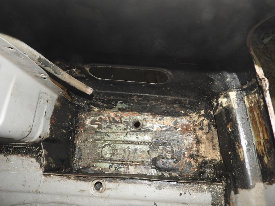

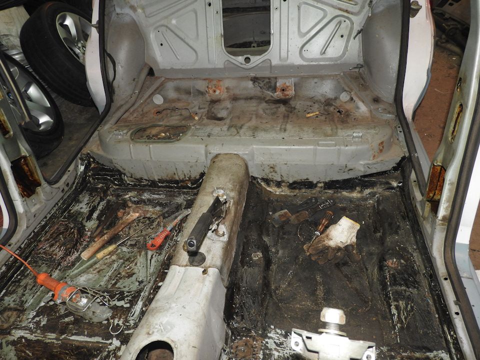

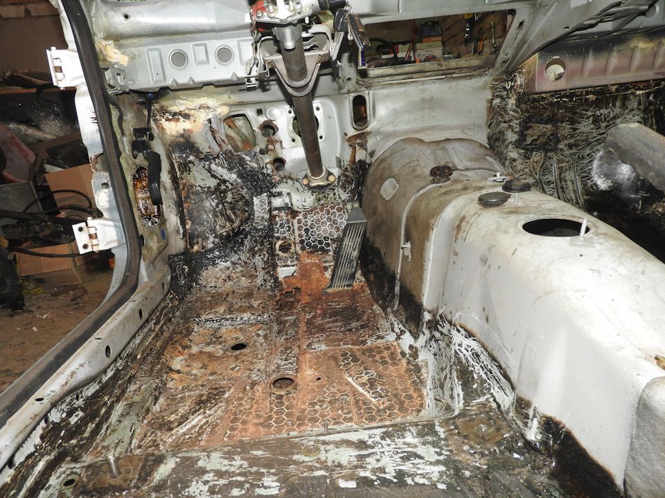

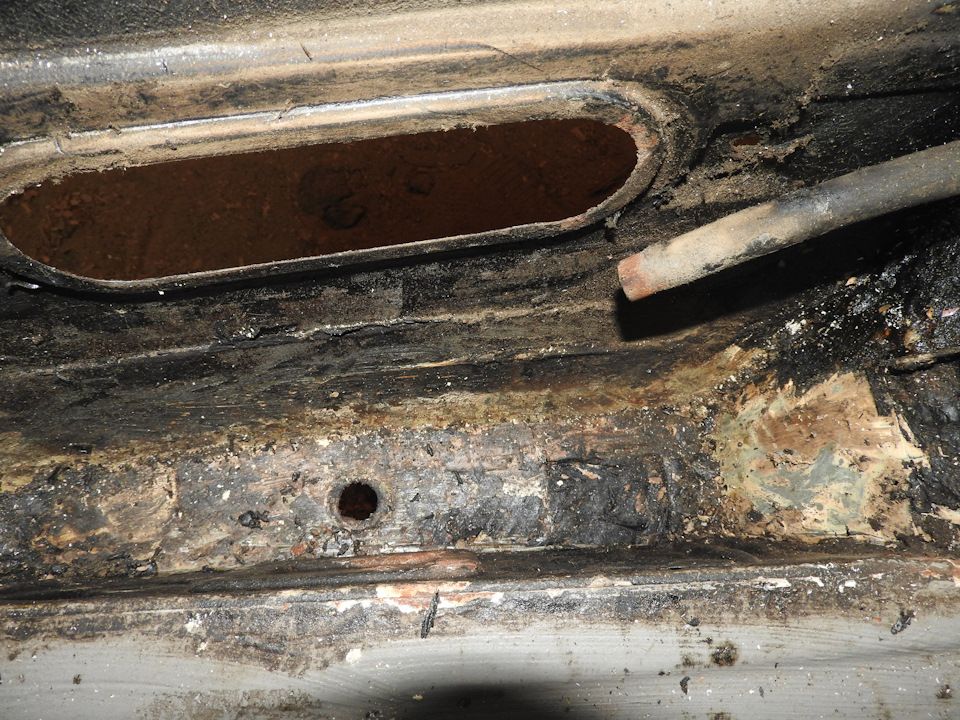

Теперь возвращаемся к самому "страшному" месту, но уже из салона.
Соответственно, дыры на стыке моторного щита с лонжероном и дыра возле педали газа, подозрительно замазанная герметиком ржа напротив "заплатки" возле стакана. Ну и старые заплатки. Как я писал выше - будем все это менять целым куском.
Тут я еще не осилил...оч уж хорошо я тогда намазал!  как для себя! ))) Но там вроде тож должно быть норм.
С подозрением смотрю на вибру под сидухой....мож и ее содрать...? Там вокруг крепежа ремней есть чуть ржи и одна дырка возле отверстия для проводки слева...

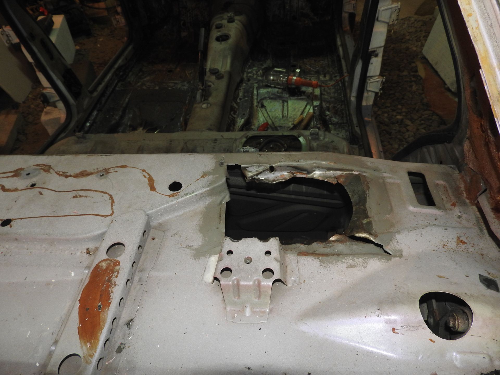

Задняя полка...боль.... Тут меломаны-варвары, походу, топором вырубили дыры под "овалы".
Я, когда менял музыку, как смог, выровнял края и покрыл их хоть грунтом... но с этим надо что то делать.... Ищу заднюю полку первых годов выпуска (до 85 года), без следов вмешательства меломанов. Нужна полка или ее части под динамики, и под ремни с креплением на задней стойке крыши. Для ремней на фото видно прямоугольные отверстия по краям полки.

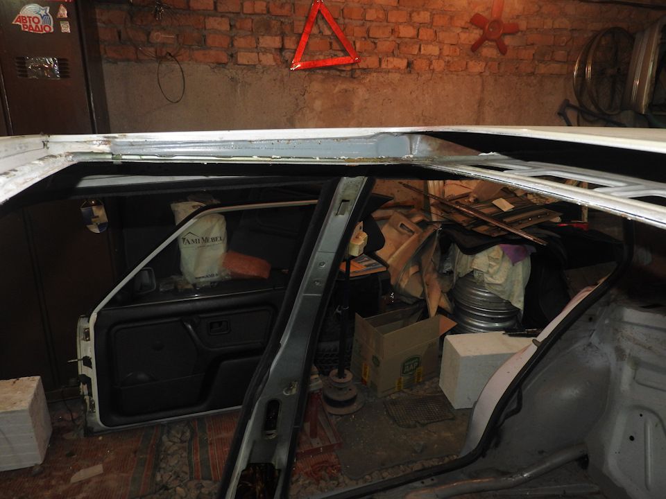

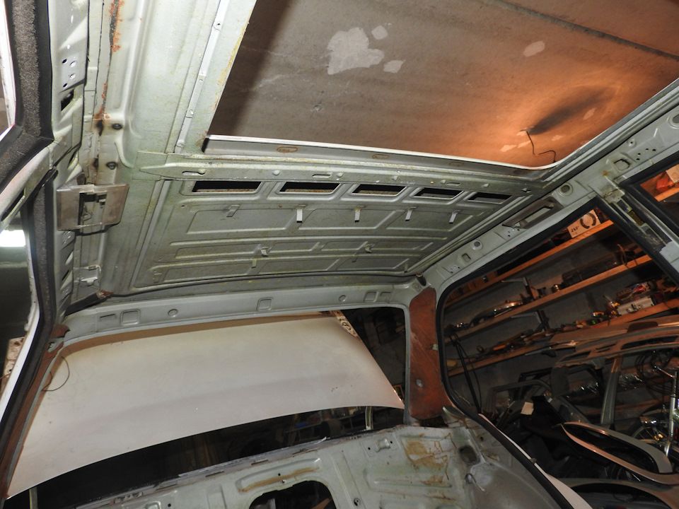

С крышей тоже не все хорошо... Меня давно беспокоила ржа на стыке "корыта" люка и крыши...и вот ее видно изнутри:
Еще больше беспокоит поверхностная ржа внутри этого корыта - видимо последствия езды с открытым люком в сырую погоду... Как туда добраться не знаю....будем решать со сварщиком по месту.

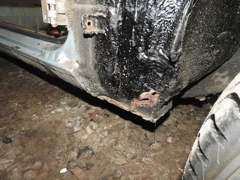

Кузовной ремонт_02. Масштабы трагедии
Продолжим выяснение масштабов трагедии, начатое в предыдущей записи.

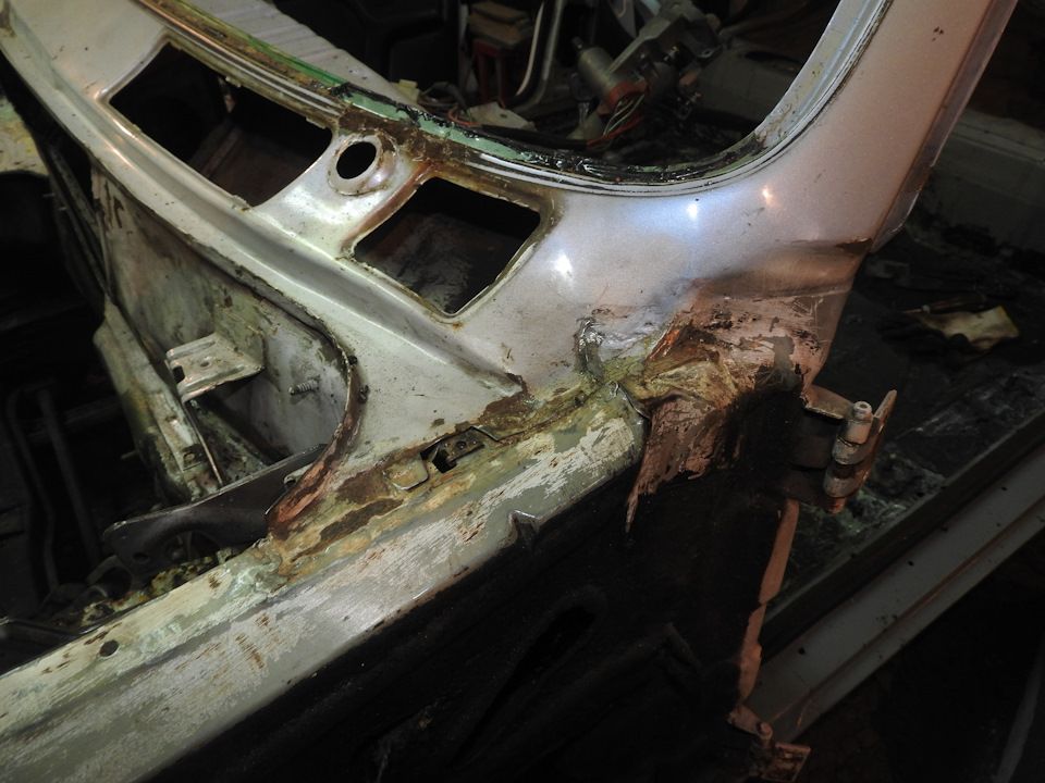

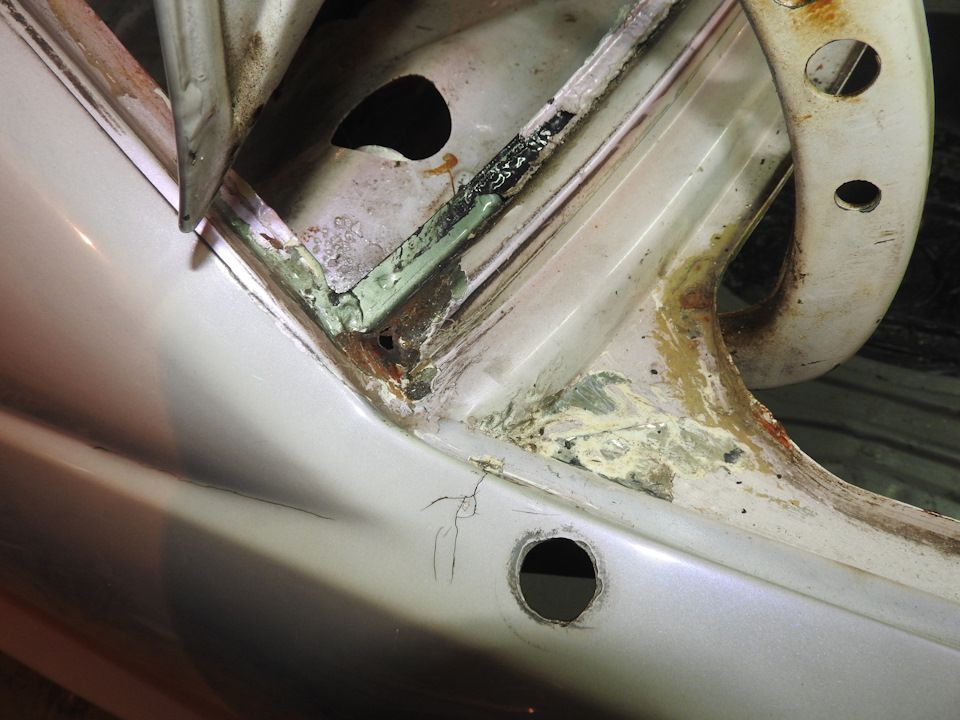

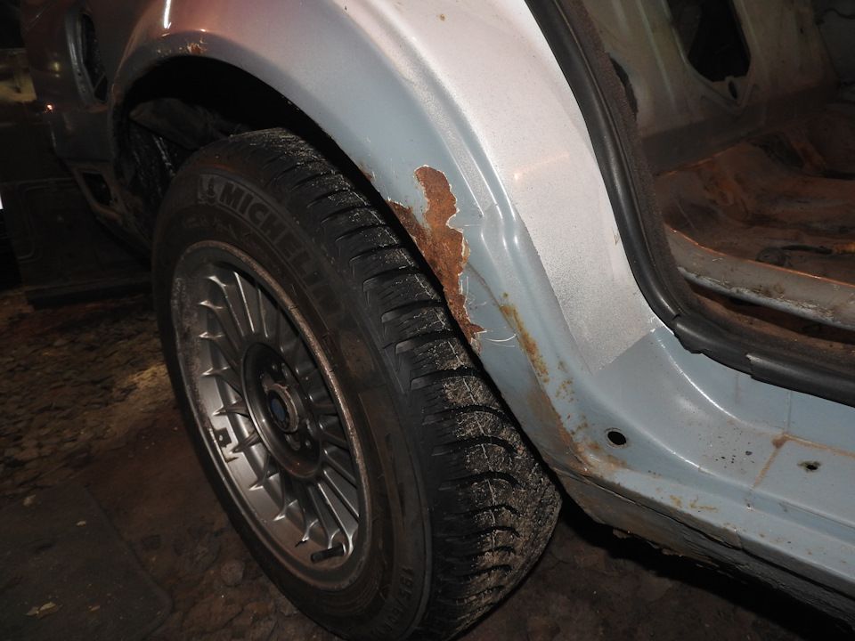

На заднем стекле с нижним углом с левой стороны ситуация похуже, чем на лобовом, но тоже не критично. Кстати, оба стекла были посажены на какую-то черную типа каучуковую ленту - она до сих пор мягкая, на фото ее видно. Поверх которой еще защитная пленка или скотч - интересно это так с завода должно быть или это уже клеили сами? Но нигде не протекало.
Там же видно родной цвет - PLATANENGRUEN METALLIC (188)

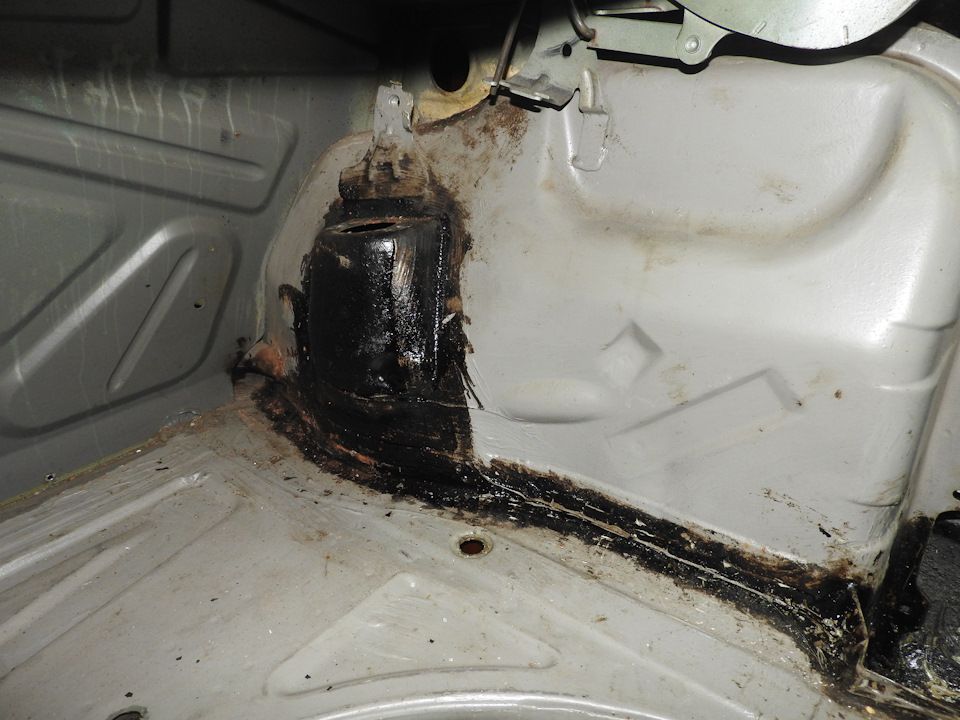

На фото видны трещины в углу багажника и под стойкой крыши. Тут мы снова вспоминаем, что в это крыло когда то был удар, и походу на нем много шпакли - она и потрескалась. Это я выяснил, когда сверлил отверстие под антенну. Еще раньше тут же отвалилась петля багажника, тогда тоже заметил шпаклю на стыке. В общем следующий по величине "ужас нашего городка" - стык задней арки и пола багажника. Там давно была подозрительная ржавчина....и вот после легкого ковыряния отверткой, получаем такую штуку:
Что с ней делать пока не решил, буду говорить со сварщиком - или латать или менять арку... На этом же лонжероне снизу тоже есть небольшая дырка.
С правой стороны ситуация на много лучше, хотя чуть ржавчины тоже есть... и снаружи щиток шлангов вентиляции бака сгнил в труху...вскрытие покажет...

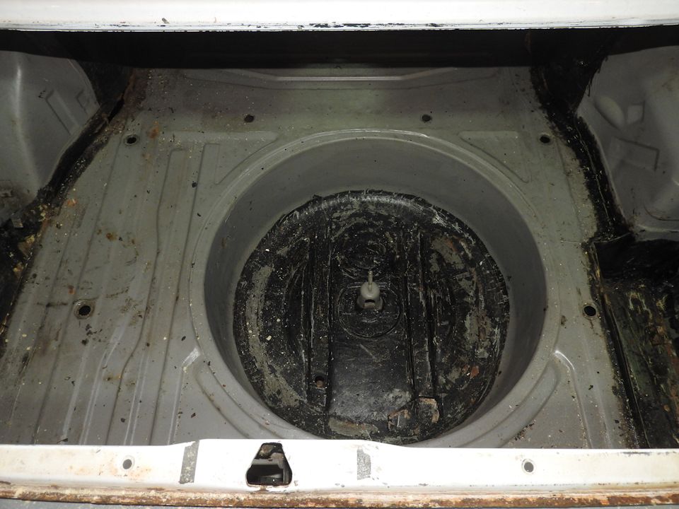

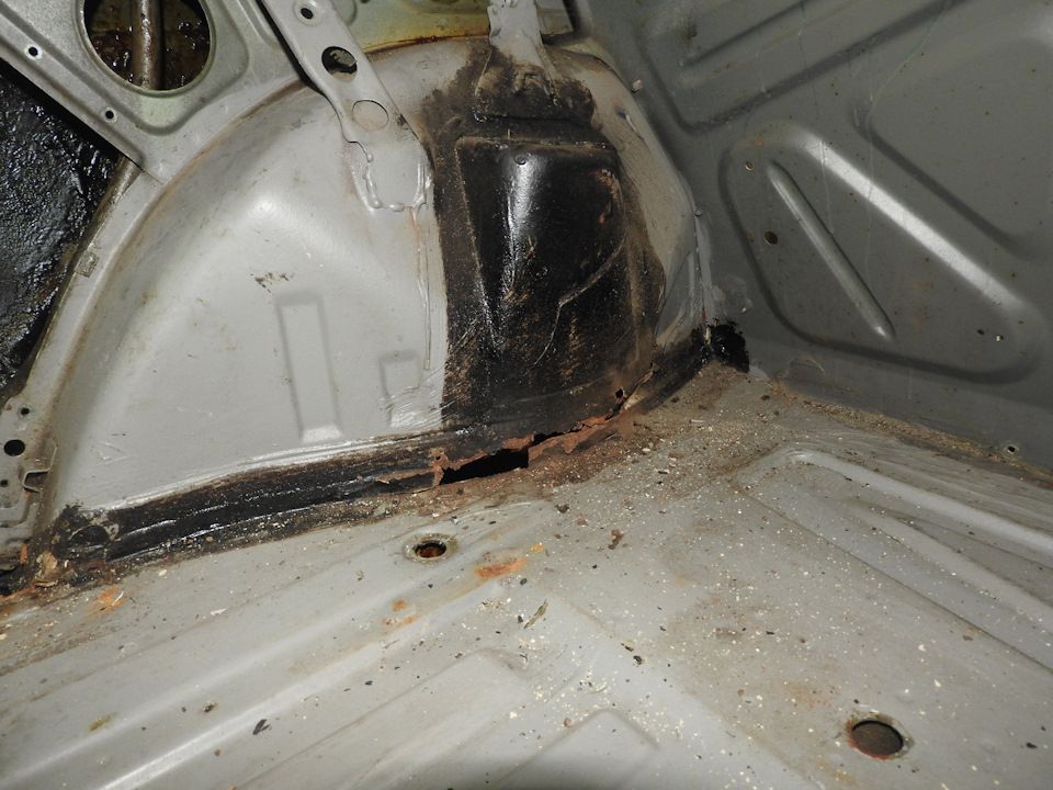

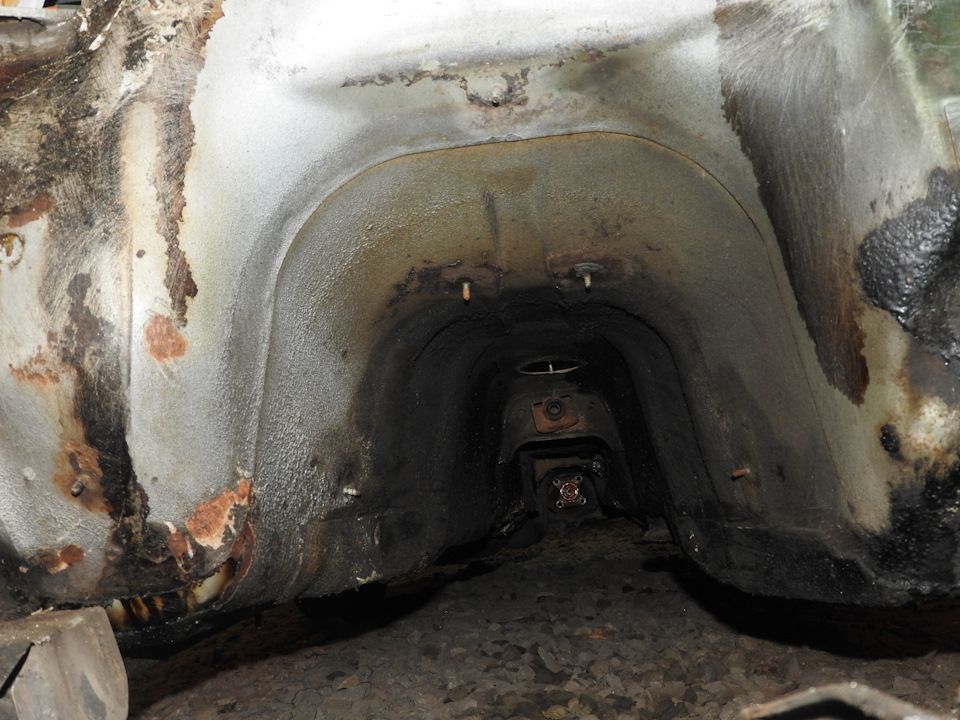

Обе ниши крыльев после очисти от мастики выглядят вполне себе целыми.
В них на стыках много белого герметика, который до сих пор оч мягкий и пластичный - тоже не пойму, это заводской или уже сами мазали....?

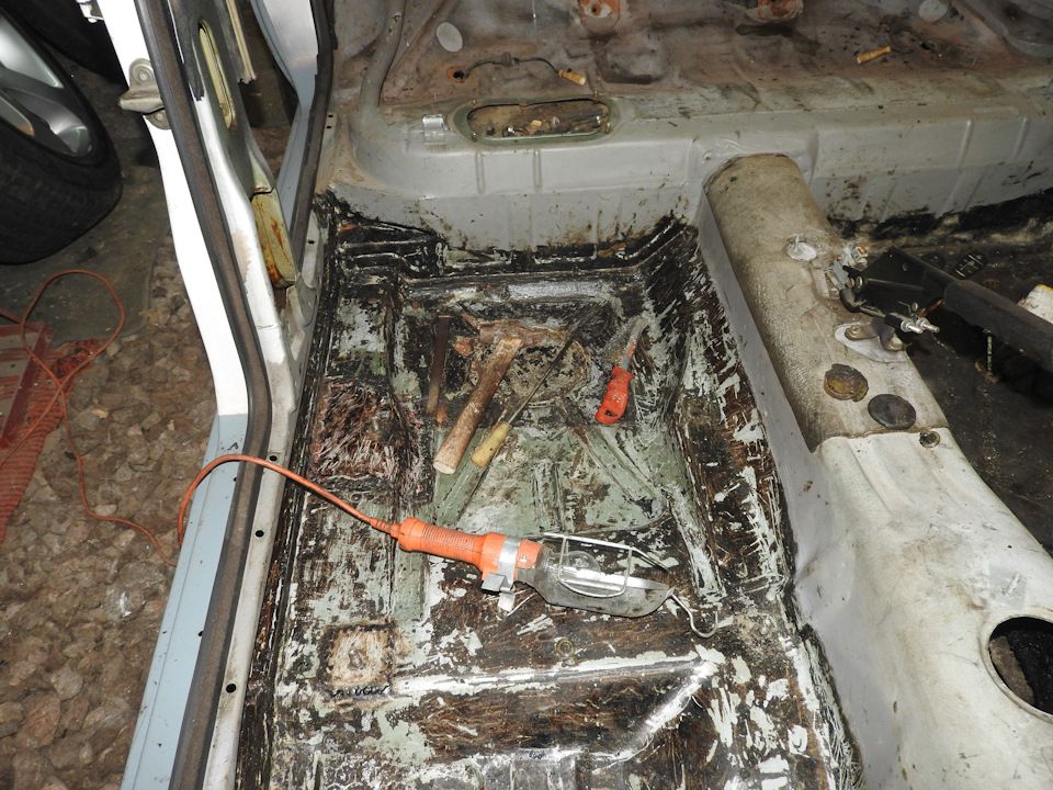

Нишу запаски я с дуру тоже зачем то замазал битумной мастикой ))) Ободрал. Старые заплатки мож облагородим, а так все норм.

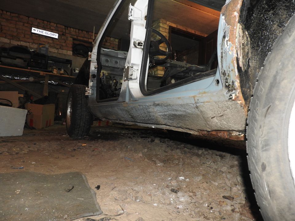

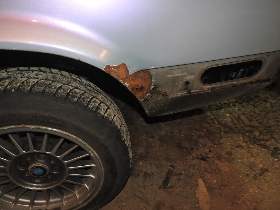

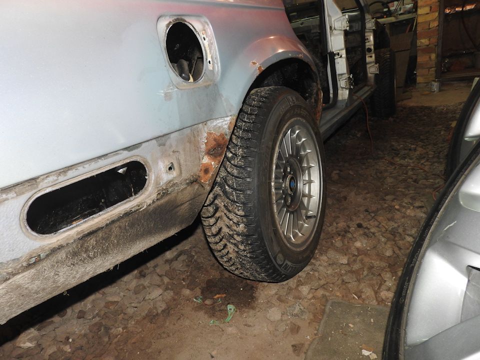

Левая арка и порог

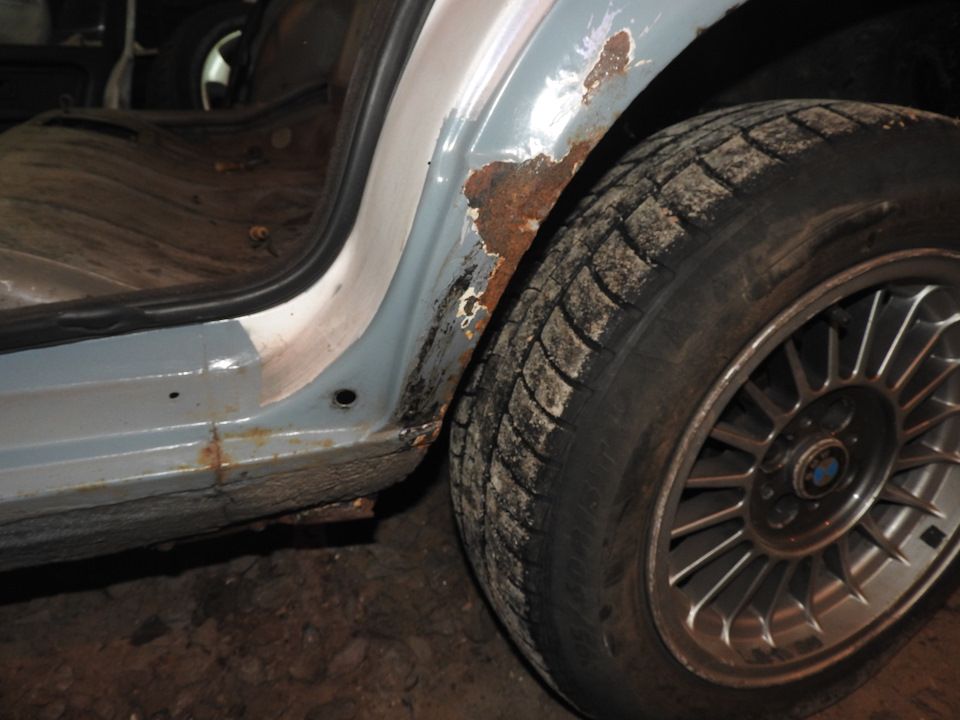

Правая арка и порог чуть хуже

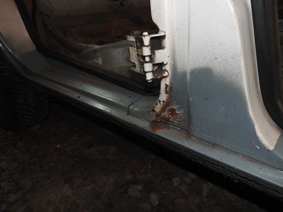

Пороги уже чуть подваривались, поэтому снаружи не так уж страшно - но раз такое дело, то будем менять их целиком вместе с арками.

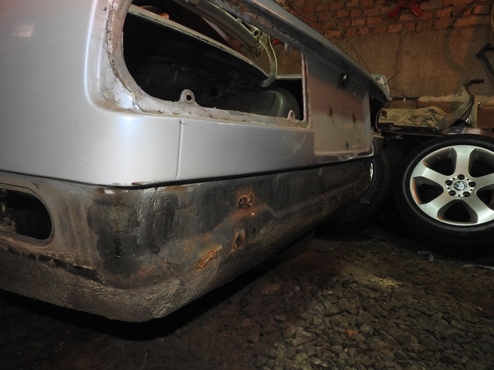

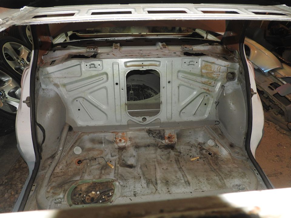

С задней панелью вопрос пока тоже приоткрыт - она уже варилась слева под бампером и снова там же ржавчина
К тому же, в ней зачем-то были заварены отверстия для фонарей подсветки номера. Будем посмотреть, мож менять на новую...

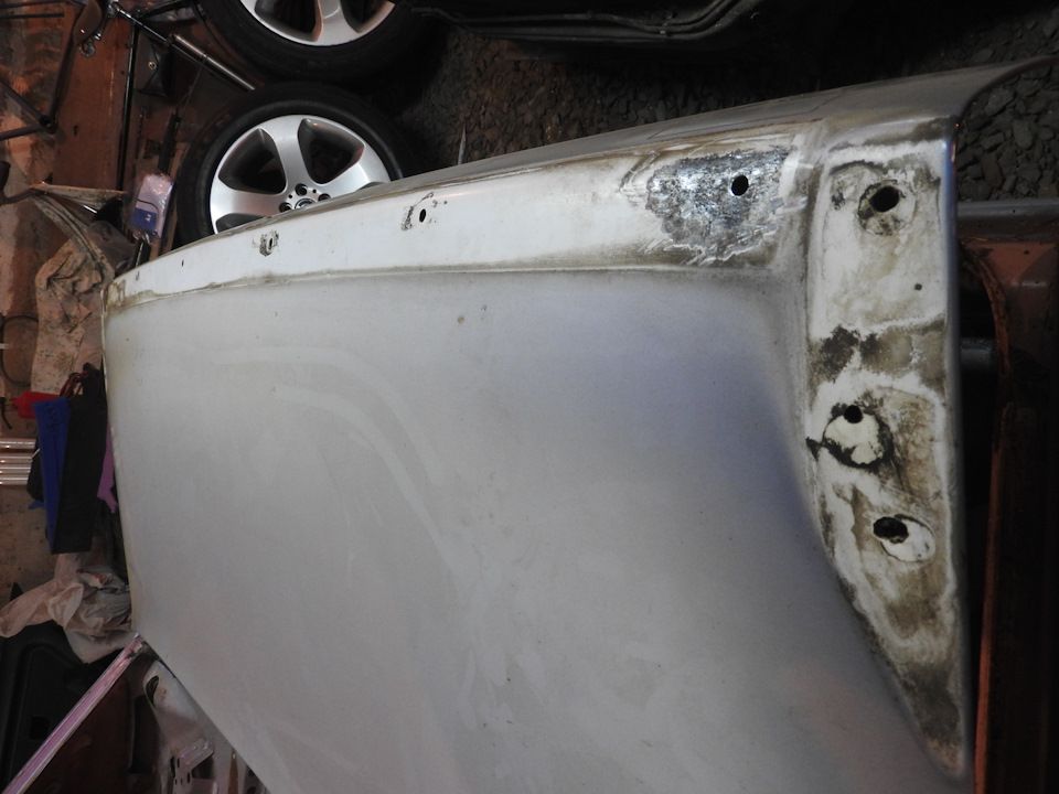

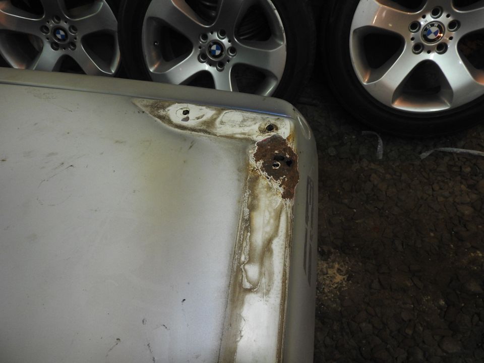

Ну и крышка багажника - "классическая" ржавчина под спойлером...
Справа, так вообще насквозь, видимо слив забитый был...
Из-за этого придется ее менять. Но новая крышка вообще без отверстий под спойлер....и сверлить ее жалко и свой Брэйтон хочется оставить, только стоп с него убрать...

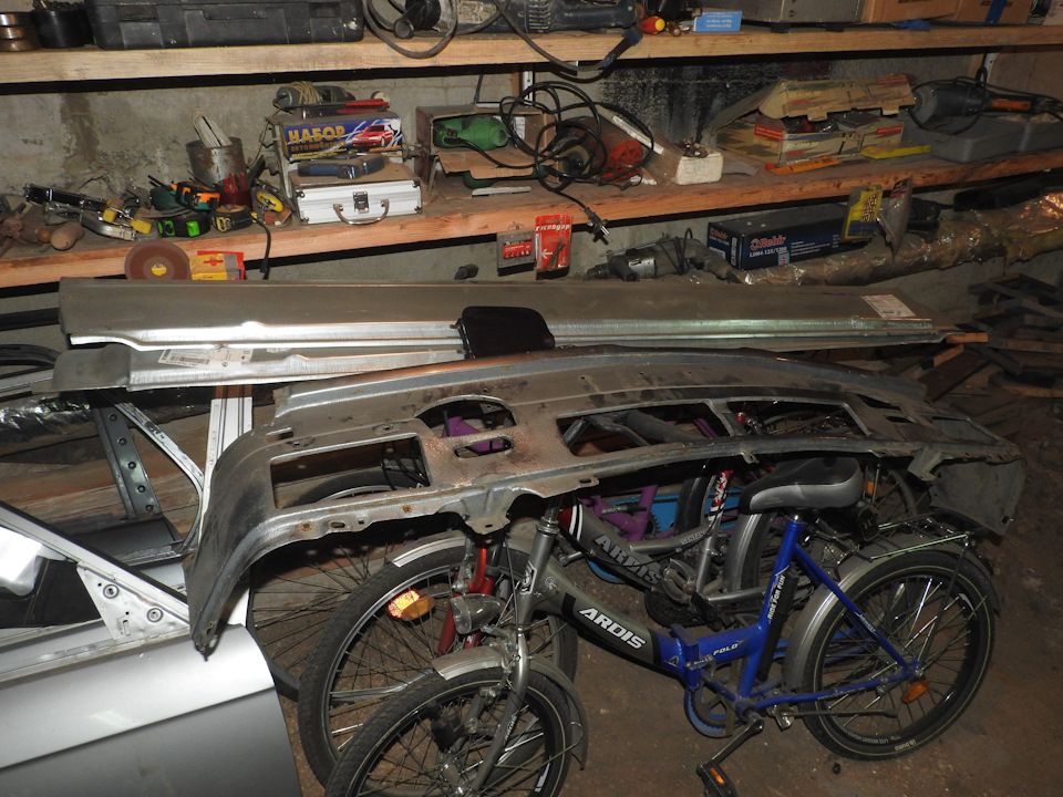

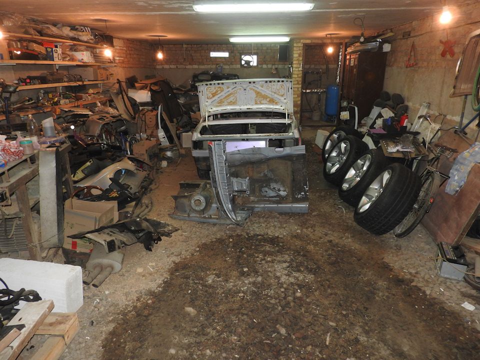

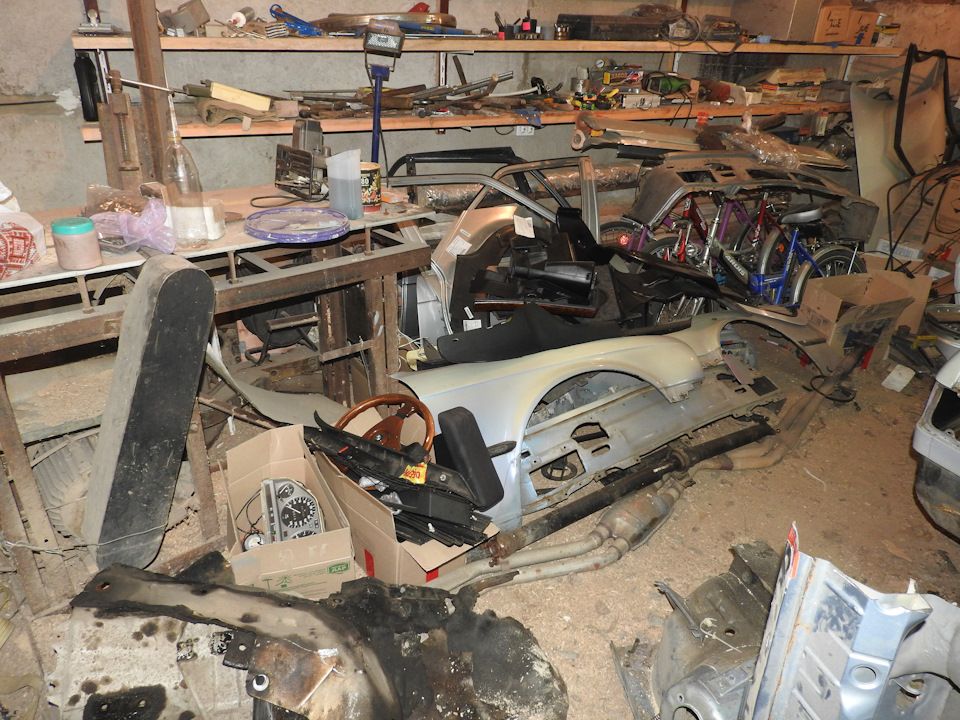

На последок, пару фоток "творческого беспорядка" в гараже - Е30 в виде кучи ))
Хорошо, что гараж большой, но места все равно мало... Не знаю куда и когда я все это сложу и как потом буду все искать при сборке....

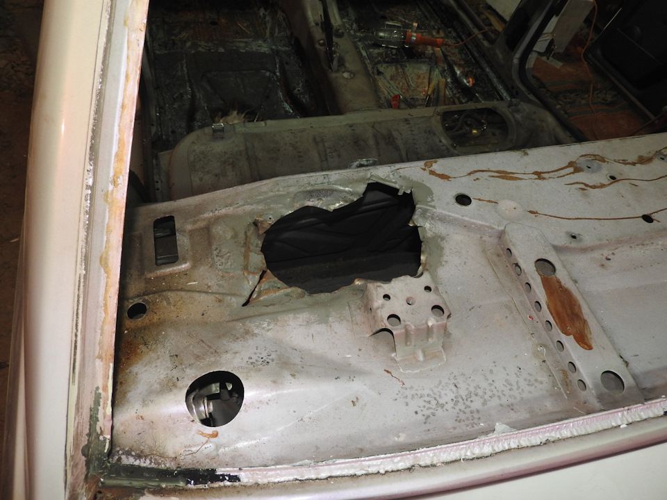

кстати, про заднюю полку - кто то в курсе зачем нужны на кузове вот эти кронштейны возле динамиков с резьбой в них? На разных годах они визуально отличаются, но они есть и везде с резьбой внутри. Туда вроде ничего же не крепится из всех мне известных опций... Для ремней врят ли.... Мож какой крепеж для детских кресел или чет в этом роде?
  • Сообщений: 1515
  • Репутация +25/-6
  • Телефон: 89514414466
« Ответ #1138 : 08 Апреля 2018, 20:10:05 »
Мда . Полочку знатно покрамсали.
  • Сообщений: 1830
  • Репутация +72/-11
« Ответ #1139 : 08 Апреля 2018, 22:25:05 »
А кронштейны на задней полке не играют роль подиумов для заводских динамиков?
Сфоткаю , как у меня.
п.с. руль я бы отложил... дерево все-таки, лежит опасненько так))
« Ответ #1140 : 08 Апреля 2018, 22:41:37 »
суровые меломаны... )
так динамики же перед ними. На более поздних полках вырезов под динамики уже нет, но сама полка выше и динамики на том же месте. Да и зачем для динамиков резьба М8 или даже М10 ?
Та в этом дурдоме много чего лежит опасненько.... коробок оказалось мало и они маленькие... Надо будет потом еще ревизию устроить и упаковать все получше.... Хотя руль надо реставрировать полюбому - бо там на верху обода уже скоро скалки с дерева можно будет в руки загонять ))

Так а по кронштейнам полки с резьбой ни у кого никаких идей нет?..
  • Сообщений: 39287
« Ответ #1145 : 11 Апреля 2018, 21:53:05 »
Ввари другую полку. Или поставь панель и забудь.
« Ответ #1146 : 11 Апреля 2018, 21:59:41 »
так я и хочу вварить целые эти части под динамики, но пока не удается найти такую полку до 85 года еще и без вмешательства меломанов.... Мож вварить уже всю полку ВП.... но это хороший кусок работы еще...
Ну а вопрос я имел ввиду , зачем в принципе в Е30 эти кронштейны с резьбой? Что туда прикручивается? Ведь для чего то же они там есть.... Просто интересно )
« Последнее редактирование: 11 Апреля 2018, 22:01:20 от The_Glory
  • Сообщений: 39287
« Ответ #1147 : 12 Апреля 2018, 01:51:56 »
Для шторки?
« Ответ #1148 : 12 Апреля 2018, 07:34:06 »
нет, шторка крепится к облицовочной полке салона, а не к кузову. Да и далековато там до шторки от этих кронштейнов.
Кстати, мож электрошторка ПП туда крепится, там в ней такая рейка не маленькая.... но думаю врятли... Та и на ВП они есть тоже для чего то же...

« Ответ #1149 : 12 Апреля 2018, 09:38:52 »
Ремни.
