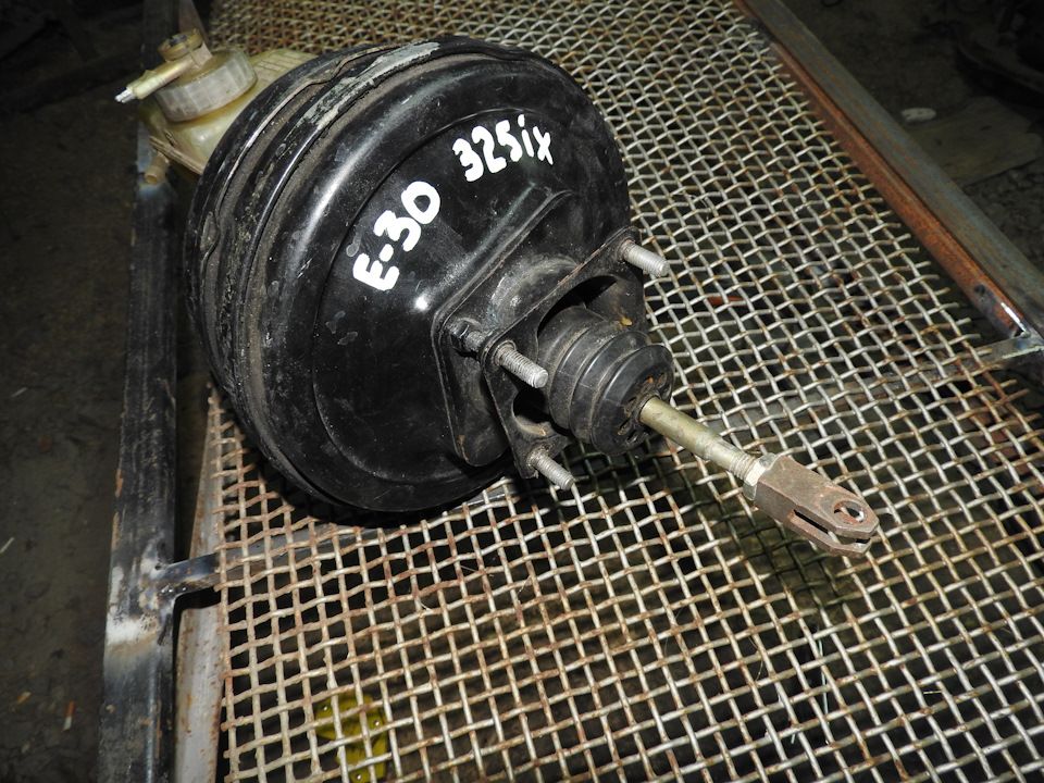

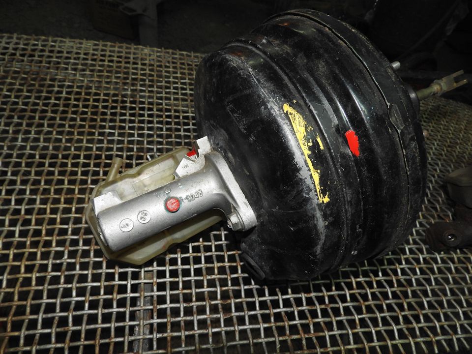

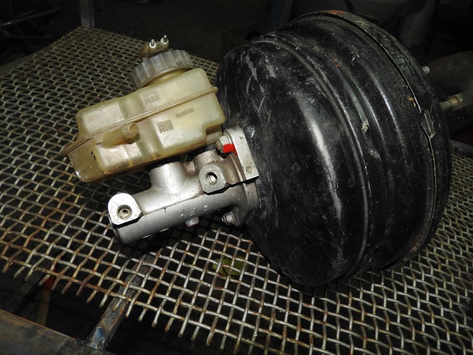

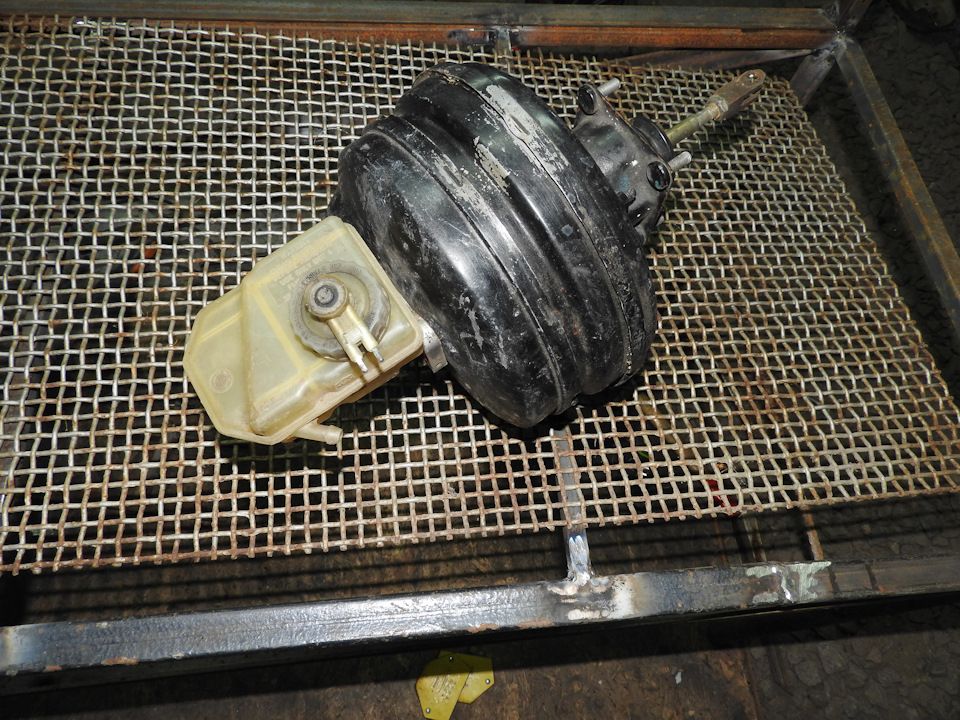

Двойной ВУТ Е30 (325ix)
Буквально перед тем, как я разобрал машину, начались какие-то проблемы с ВУТом - точно уже и не помню, но вроде при торможении начинали подскакивать обороты. Я тогда не стал разбираться, а отложил это до момента сборки. И вот, этот момент уже вроде близко ) Поэтому, решил просто поменять ВУТ, так как его "гоночный" красный цвет мне всегда не оч нравился ) да и вообще, он весьма уставший уже. Начитавшись хвалебных отзывов об установке двойного ВУТа, решил, раз уж менять, то почему-бы не поставить двойной. Хотя, обычно его ставят при СВАПах, так как родной не помещается, но у меня это просто такой небольшой "апгрейд". Обычно ставят ВУТ от более новых кузовов 5-й или 7-й серии. Для этого нужно укоротить шток и нарезать на нем резьбу, а так же рассверливать крепежные отверстия в кузове. После покраски сверлить кузов мне категорически не хотелось. Поэтому, решил искать двойной ВУТ именно для Е30. Согласно ЕТК, ставился он только на рестайлинговые (после 87г) полноприводные модели 325ix - 34 33 1 161 486. По применяемости такой же ВУТ устанавливался на Е34 М30В30, М5 S38B36, Е32 М30В30, и Е32 М30В35:
http://bmw-autocats.ru/parts-catalog/34331161486/
Это немного расширяет круг поиска, так как "иксов" Е30 не так уж и много, даже второго перехода, а тем более в разборе. Но мне повезло - нашелся ВУТ именно от Е30 325ix. Недолго думая, решил брать. Были сложности с доставкой, но благодаря давнему товарищу по клубу Е30 YarikM3 все решили - Ярик, спасибо! )

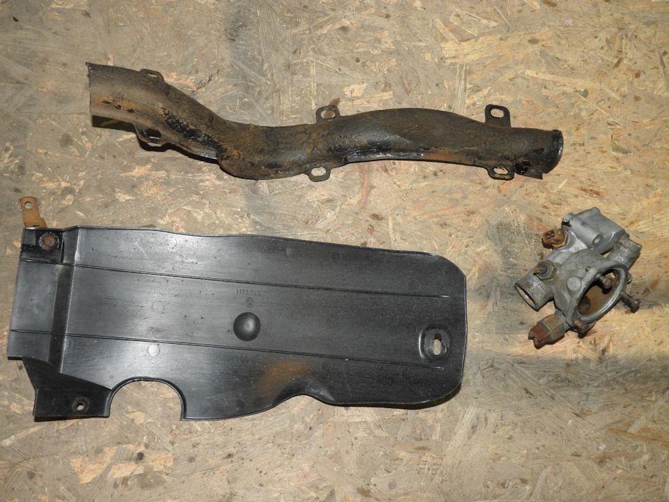

Ну и вот, собственно, он у меня.
Е30 325ix - и что-бы не было сомнений! )
Производитель не ATE, как мой стоковый, а Girling.
Наклейка содрана, но есть какие-то метки красной краской, мож и заводские...
ГТЦ, естественно, под ABS, с двумя выходами.
Один выход под углом, но трубку подогнуть будет не сложно. Резьба такая же, как и на моем. Разъем на крышке бачка другой, но тоже не критично - или поставлю свою крышку, или заменю разъем на проводке, если крышка АТЕ не подойдет.
Еще отличие в расположении вакуумного шланга, он с разных сторон, но это тоже совсем не важно - все равно его менять.
Двойной меньше в диаметре, но объемнее, и легче по весу.
А теперь, самое главное.

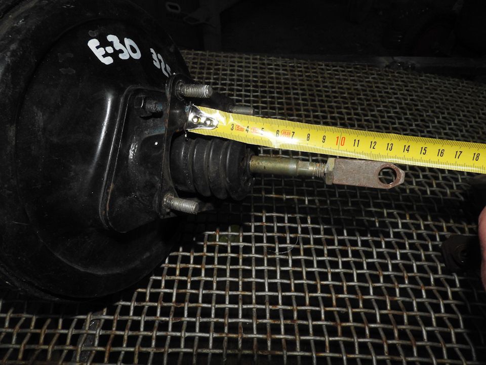

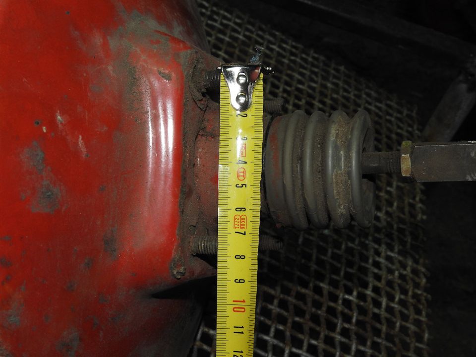

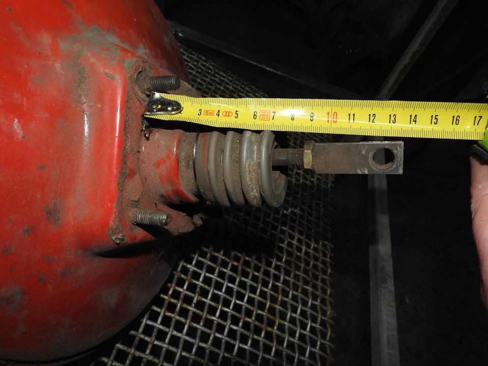

Расстояние от крепежной плоскости до отверстия на штоке одинаковое - т.е. резать шток и перерезать на нем резьбу не надо!
И самое приятное - расстояние между всеми четырьмя шпильками тоже одинаковое (мерил штангенциркулем и по периметру , и по диагоналям) - т.е. ставится "болт-он", без ковыряния моторного щита!
Надеюсь, от этого "апгрейда" будет заметный эффект. Будем посмотреть. Но надо еще красоту навести, почистить/покрасить.

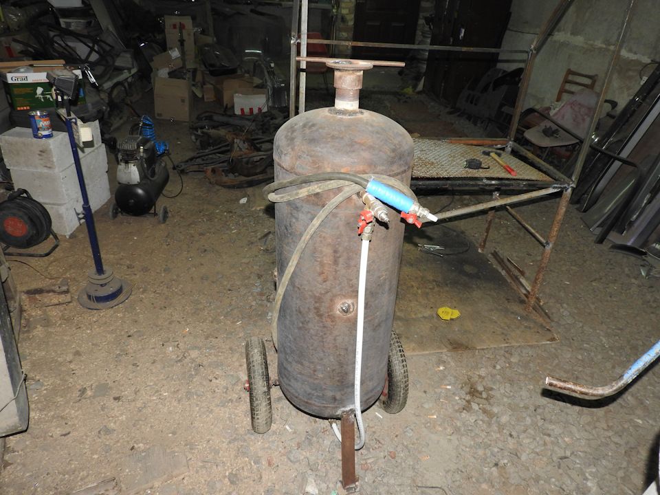

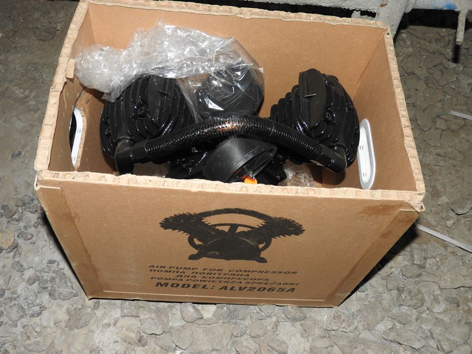

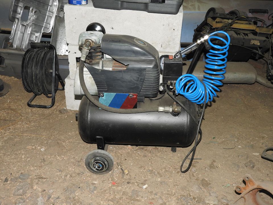

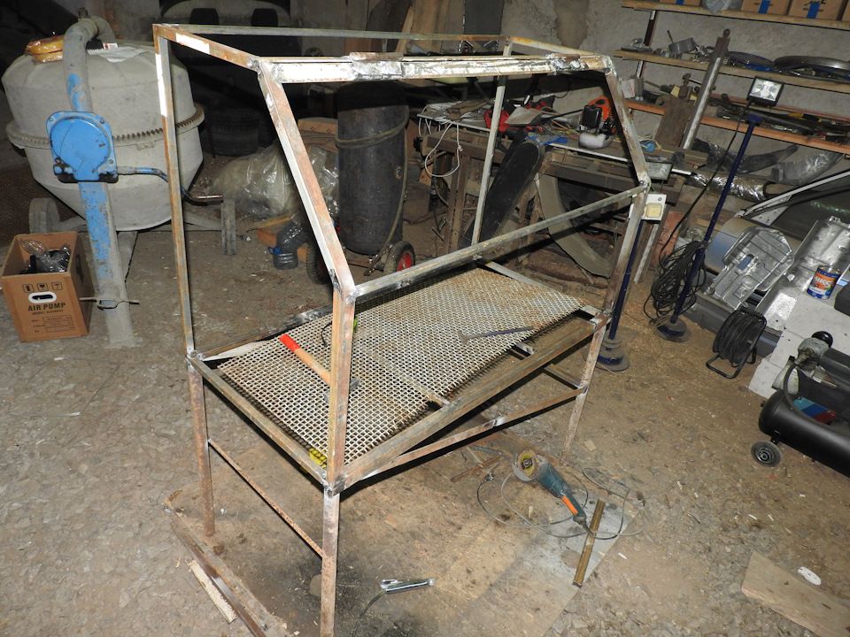

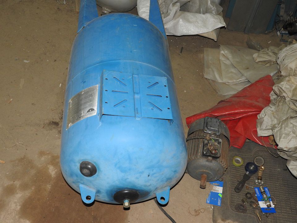

Кстати, пока основательно готовлюсь к наведению красоты во всем - с братом сделали из говна и палок подручных средств и материалов, пескоструй.
И почти закончили делать камеру для него.
Но мощности моего ко///Мпрессора оказалось явно маловато для пескоструя, даже не смотря на то, что я облепил его эмблемами БМВ и М-полосами )))
Поэтому пришлось идти дальше - купили компрессор по-мощнее.
И опять пригодились подручные средства, найденные в подвале - старый гидроаккумулятор на 200 литров и 3-фазный электродвигатель.
Осталось собрать - думаю должно быть норм и песочить, и красить. Но об этом подробнее, когда оно все будет работать... я надеюсь... )

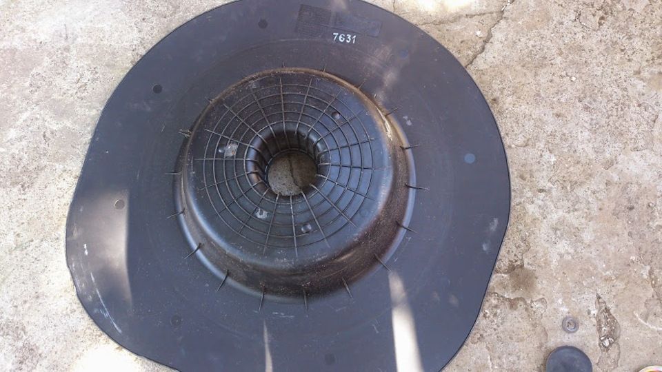

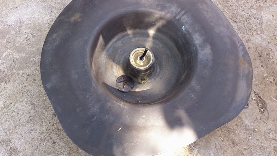

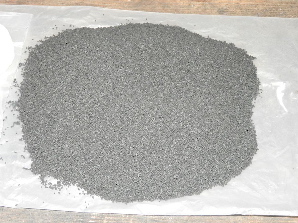

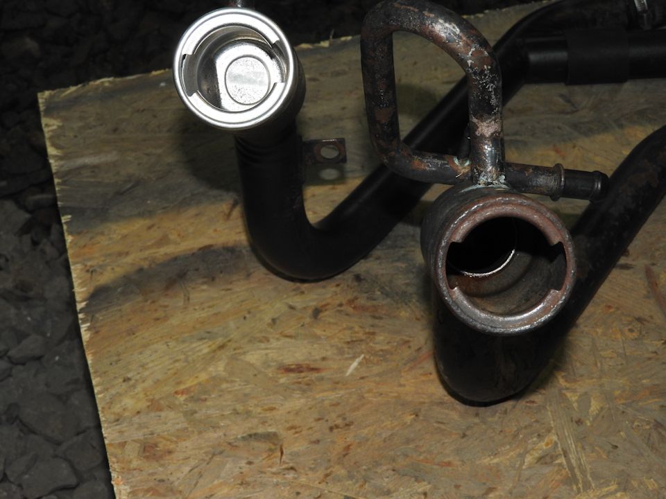

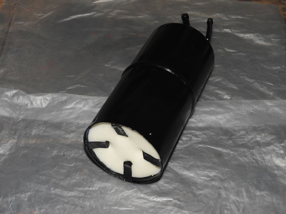

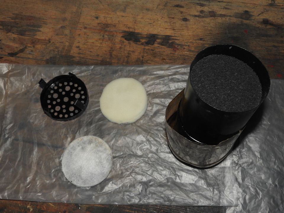

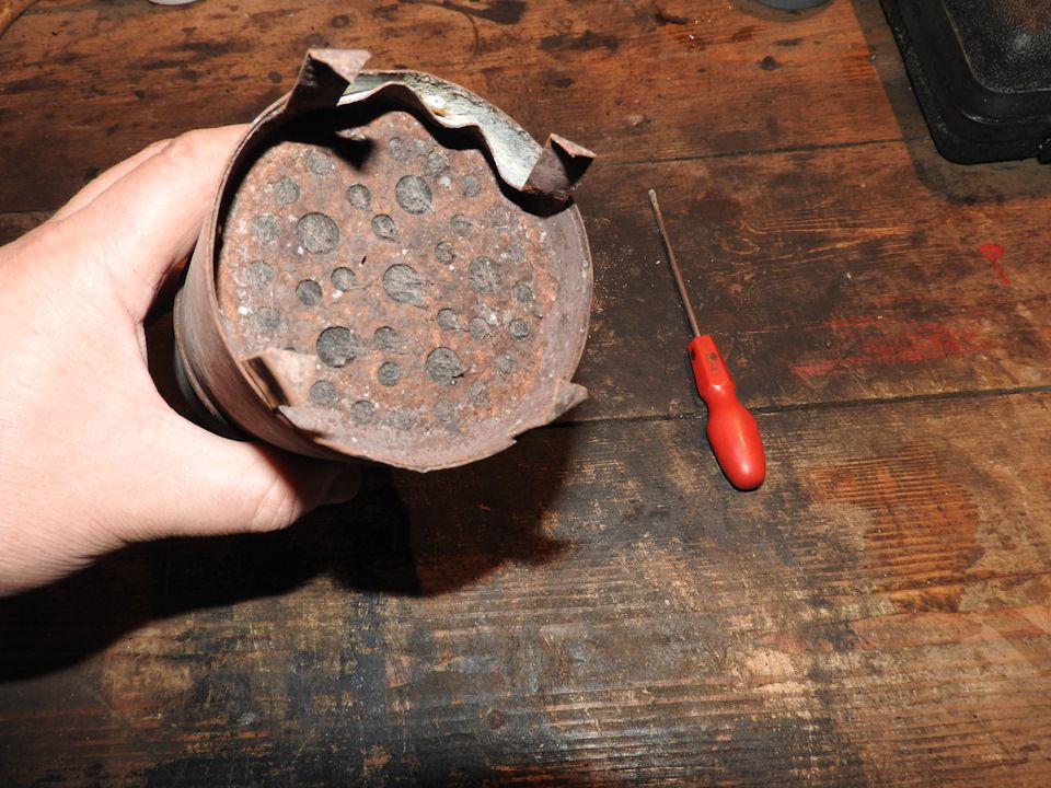

Сборка_04. Адсорбер

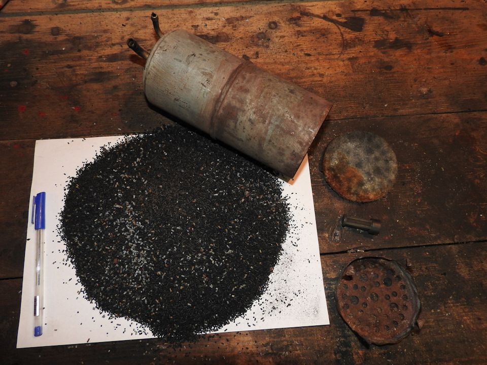

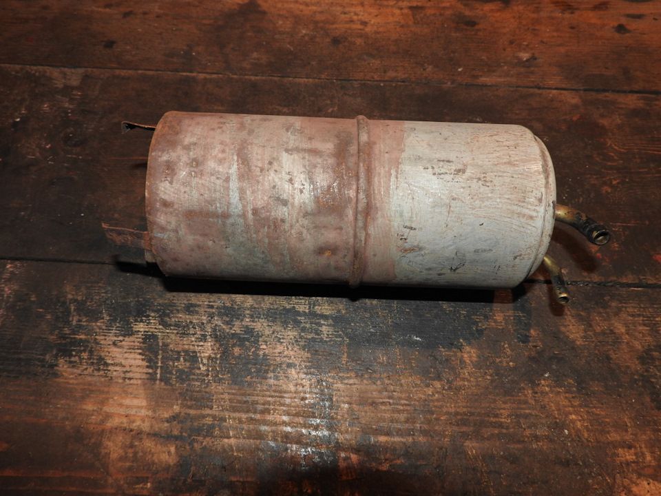

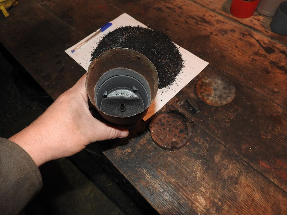

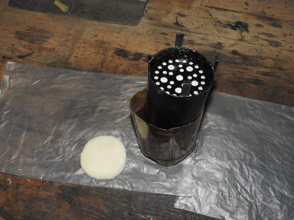

По-тихоньку продолжаю готовить детали к сборке. Сегодня речь пойдет об очень важной детали. Очень важной для экологии! )
Для соблюдения экологических норм 80-х годов прошлого столетия "Евро 2", кроме катализатора выхлопных газов, в систему вентиляции бака устанавливался еще адсорбер. Что это такое, и как оно работает в теории и на практике, оч хорошо и подробно описано вот тут
А вкратце - это фильтр с активированным углем, который препятствовал попаданию паров бензина в атмосферу. Эти пары собирались в расширительном бачке, и с помощью специального клапана, попадали во впускной коллектор и дожигались. Адсорбер установлен (только на Е30 с катализатором) под капотом, возле топливного фильтра на левом лонжероне. Хотя, он и считается "вечным", и не подлежит замене по регламенту, но за 35 лет, он конечно, под-устал ) Поэтому, я решил его восстановить. Экология - наше все! )
Ободрал остатки краски, почистил от ржавчины, обработал преобразователем

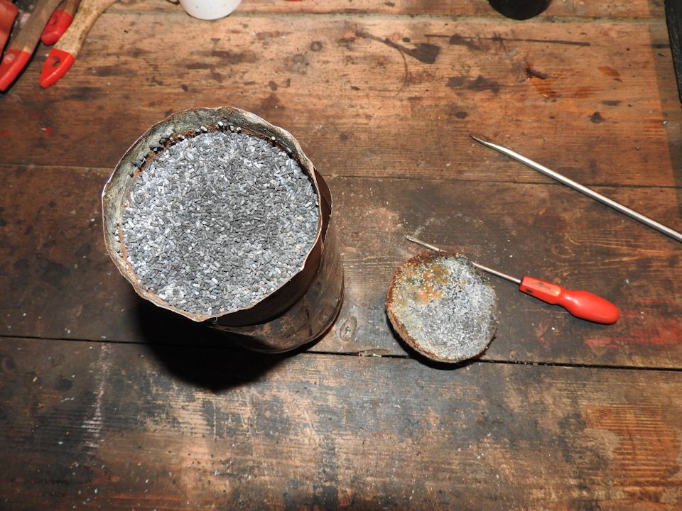

На дне когда то был поролон, но он превратился в труху. Решетка закреплена насечками керна в четырех местах. Кроме этого, оно еще заржавело. Поэтому пришлось варварски, но аккуратно, выковыривать решетку тонкой отверткой.
Под решеткой войлочная прокладка. Вытаскиваем ее и видим тот самый активированный уголь.
Высыпаем его - воняет он, конечно, не слабо!
При чем тот, что выше - темнее и еще более вонючий. Мелкие гранулы, разных оттенков черного и серого цвета - видимо от степени загрязнения...
Внутри видим колпачок с сеточкой и еще одна войлочная прокладка. Вытаскиваем колпачок, потом резиновое кольцо, затем прокладку.

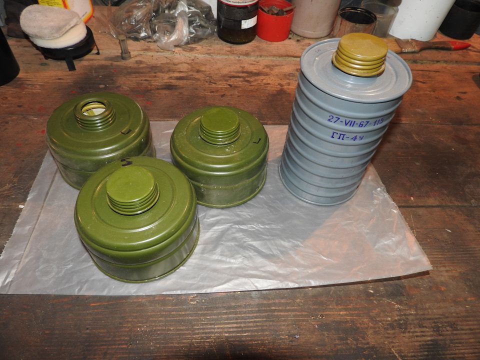

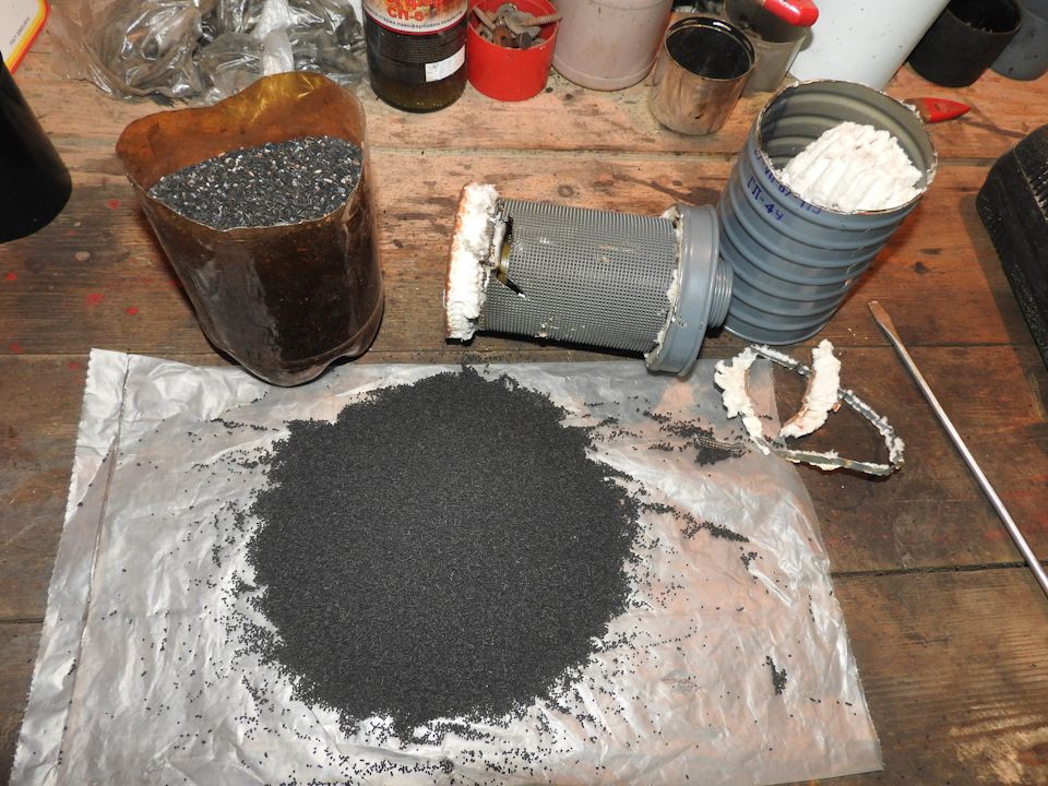

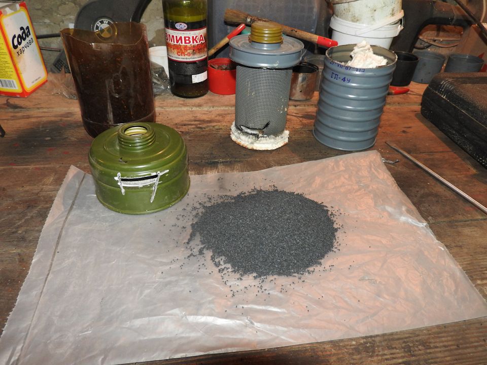

Что делать с углем? Менять, конечно! Для этого оч хорошо подходят фильтры от противогазов. Купить их не проблема, хотя , мой например, оказался еще аж 67 года выпуска - видимо, на случай ядерной войны ими хорошо запаслись! )
Разрезаем корпус по кругу, вытаскиваем фильтрующую ткань, делаем надрез в сетке и высыпаем уголь.
Одного большого фильтра оказалось мало. Разрезаем маленький - у него оказалась другая конструкция, и уголь посыпался сразу из разреза.
Кстати, исходя из конструкции, качество фильтрации у большого фильтра будет по-лучше. Гранулы советского угля мельче, чем немецкого )

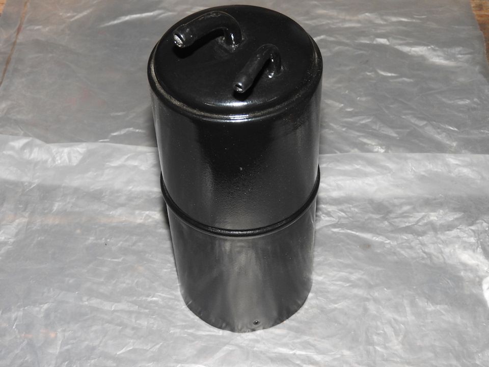

Корпус был почищен изнутри, погрунтован и покрашен, войлочные прокладки выстираны, колпачок с сеточкой помыт.
Собираем в обратной последовательности. Продул корпус и сеточку, ставим войлочную прокладку, одеваем резиновое кольцо с колпачком. Проверяем, что-бы колпачок держался и не выпадал.
Засыпаем новый уголь. Точно хватило угля из одного большого и одного маленького фильтра. Если брать большие, то нужно два, если маленькие, то штук пять.
Вставляем на место нижнюю войлочную прокладку и решетку, обжимаем по краю пассатижами, и в тех же четырех точках заново керним. Краска при этом немного пострадала, поэтому пришлось низ подкрашивать.
Вставляем новый поролон и прижимаем его ножками.
По итогу, получаем практически новый адсорбер, вновь готовый бороться за экологию в рамках Евро 2! )
Как тебе такое, Грета Тунберг!? )))))

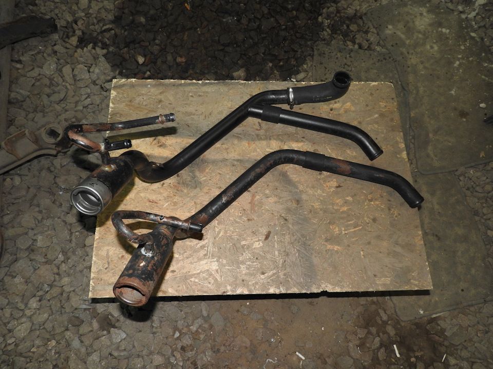

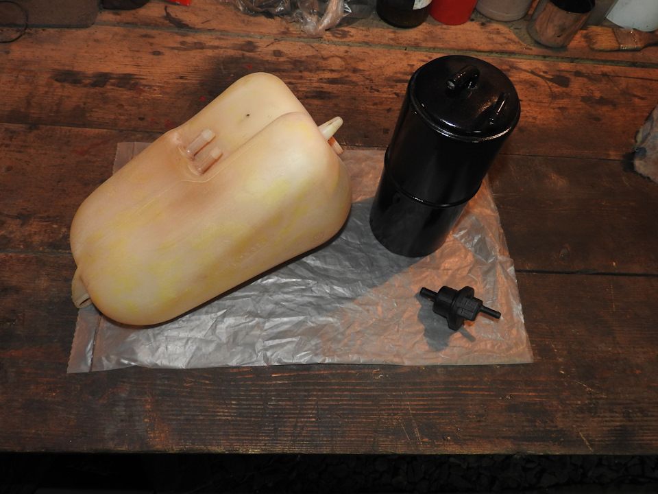

Ну и все остальные компоненты этой экосистемы тоже готовы к установке - расширительный бачок, клапан и адсорбер.
Шланги и трубки буду покупать новые вместе с топливными. Об этом позже напишу отдельно.

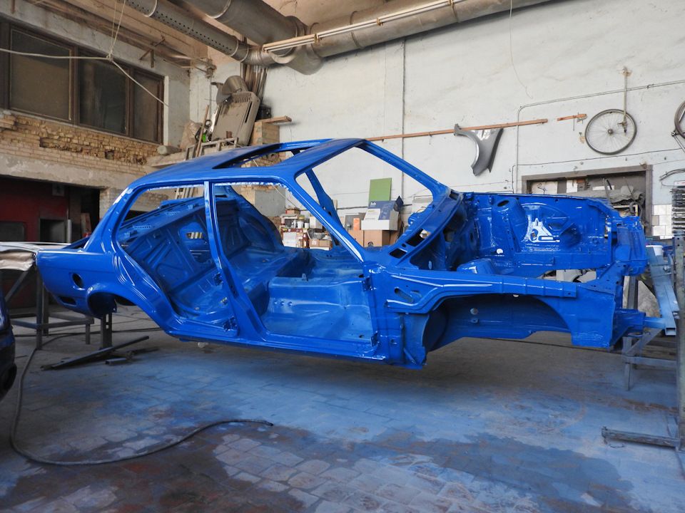

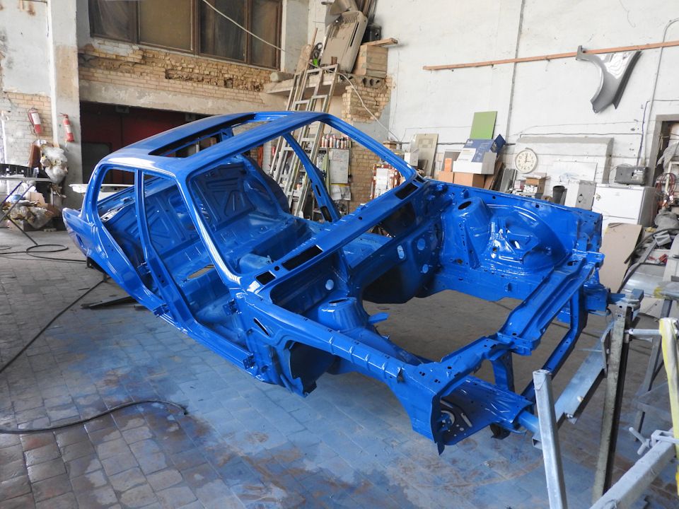

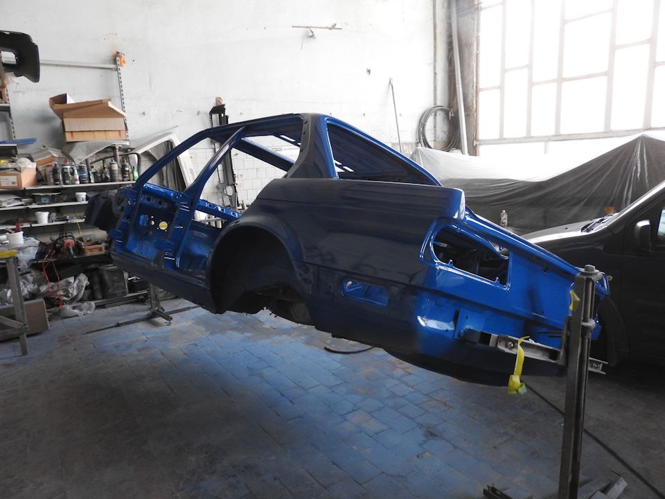

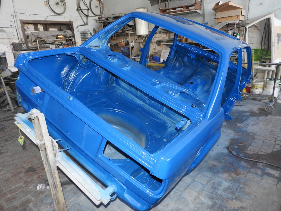

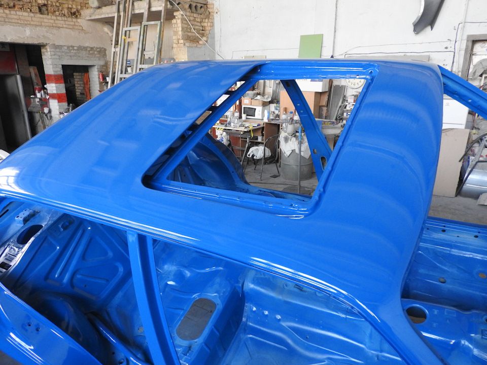

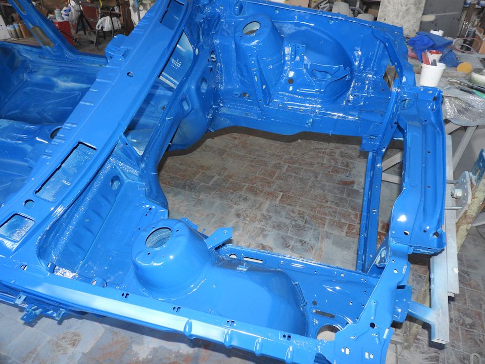

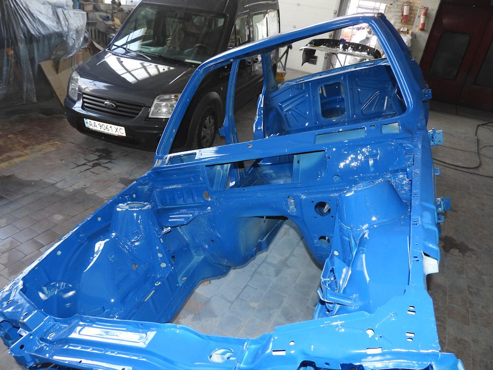

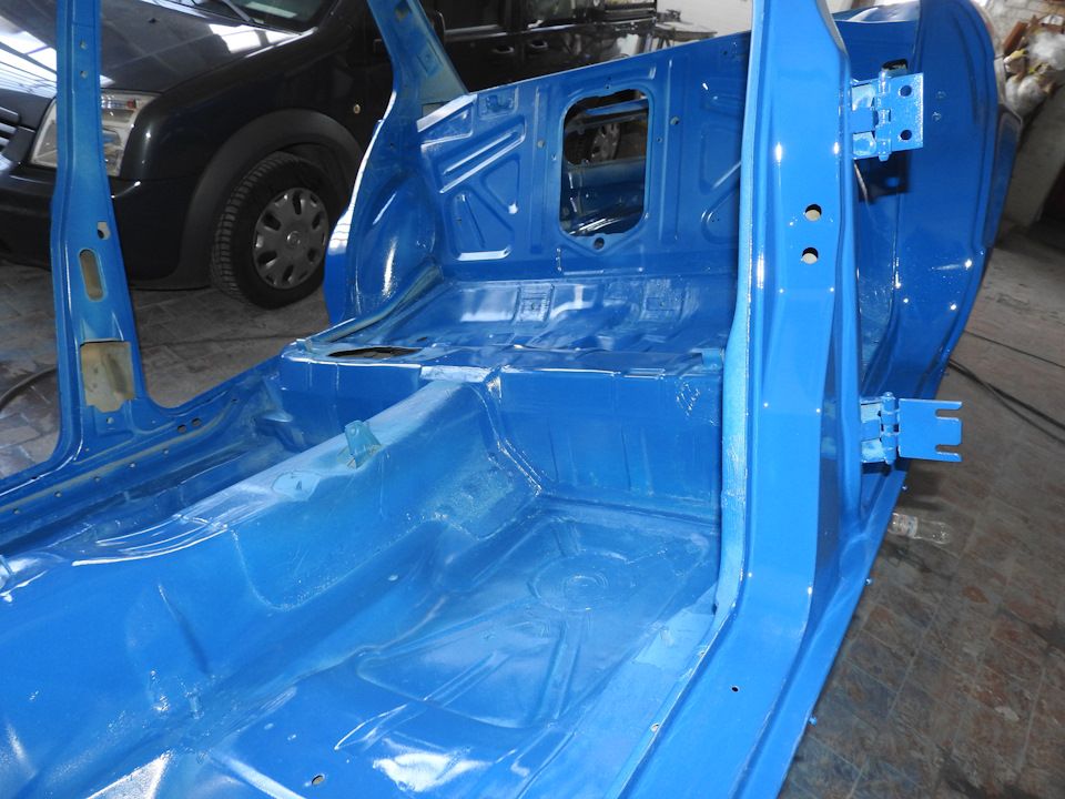

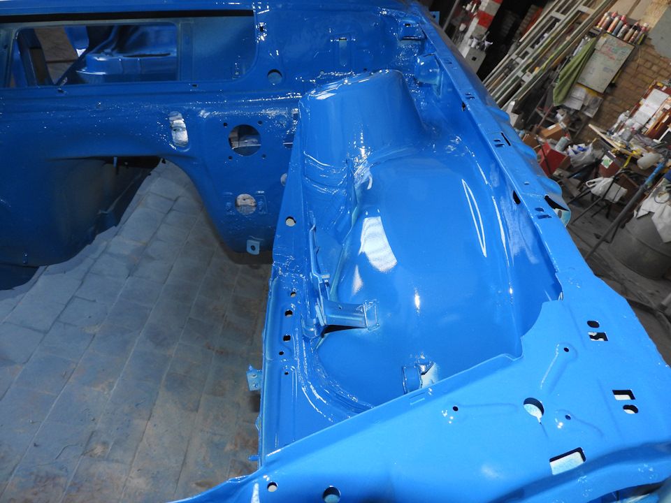

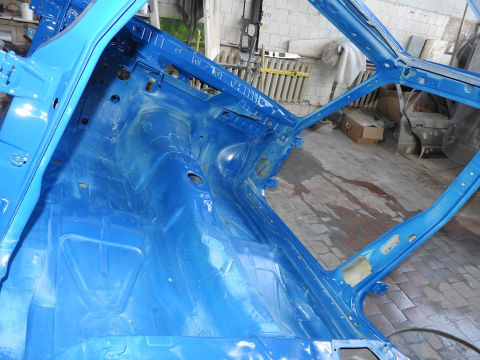

Кузовной ремонт_26. Проявка
Терпеть не могу Киркорова и его песни, но сегодня у меня - цвет настроения синий! )))
Дело в том, что сегодня внезапно ) позвонил маляр, и сказал - приезжай смотреть цвет! Я все бросил и помчался! ))
Она уже синяя! )
Внутри тоже синяя
Красота! Ходил вокруг нее минут 20 с идиотской улыбкой! ))
Красивая подкапотка
Многострадальная крыша ровненькая и красивая )
Днище тоже теперь с легкой синевой ))
В общем, результат выготовки отличный, - проявка не показала никаких косяков. Буквально пару мелких точек надо поправить в подкапотке  и на порогах. Маляр и я довольны! ) Пару дней она "устоится", и на следующей неделе планируется уже чистовая покраска.
Это просто синий акрил для проявки. Окончательный цвет я наконец-то сегодня уже увидел в живую на вот таком "образце" ))
На солнце вообще бомба! Красивый цвет - я доволен своим выбором! ;) Но подождем окончательный результат, тогда и выложу во всей красе, так сказать! )

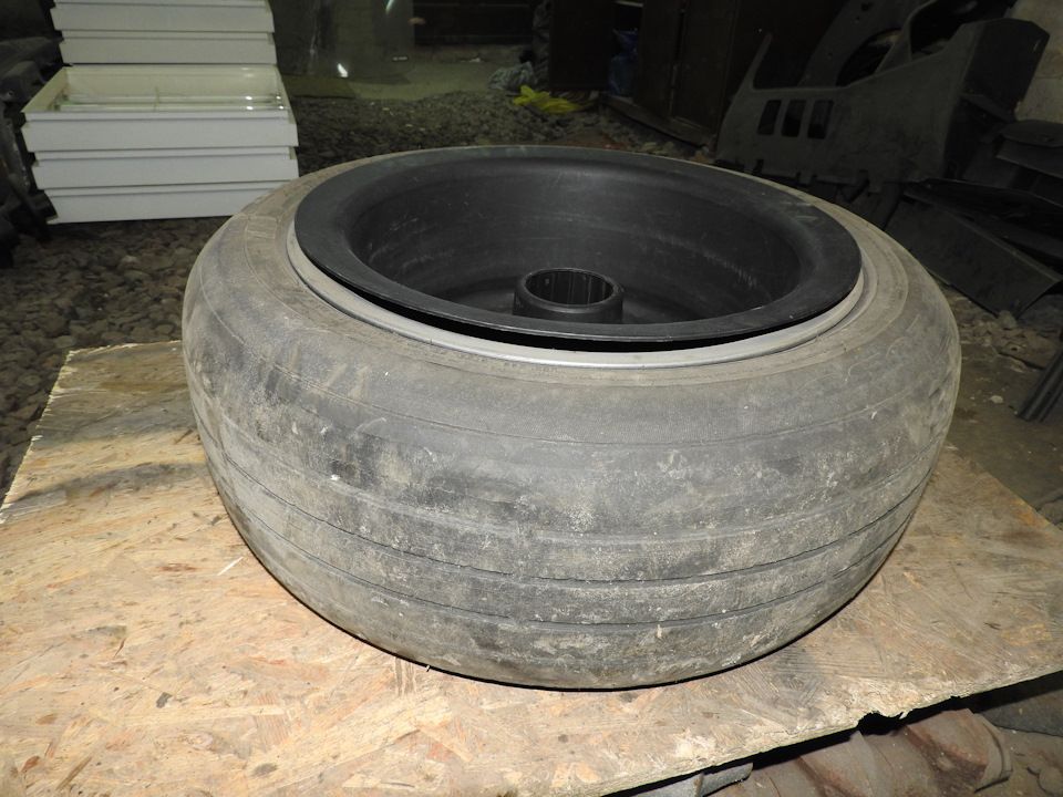

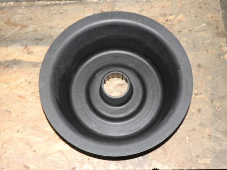

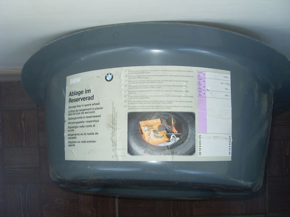

Ведро и тряпка
Не смотря на название, - тема не об убитой машине с тканевым салоном )
И даже, не о мойке машины )))
Тема о довольно редких ништяках.

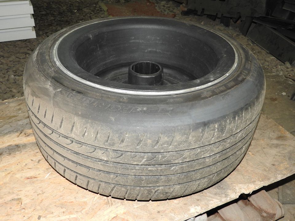

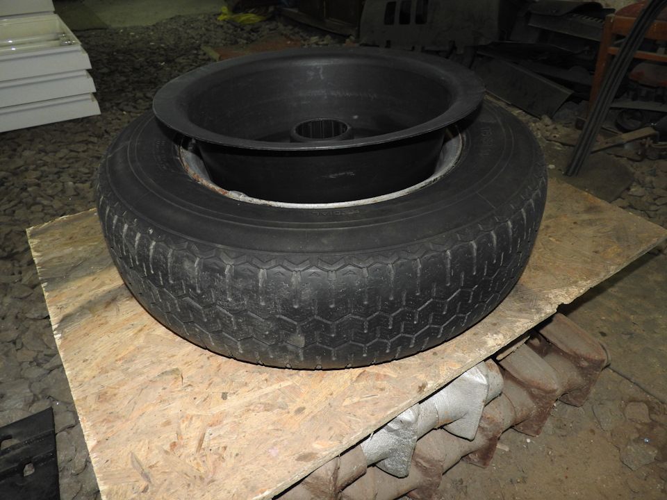

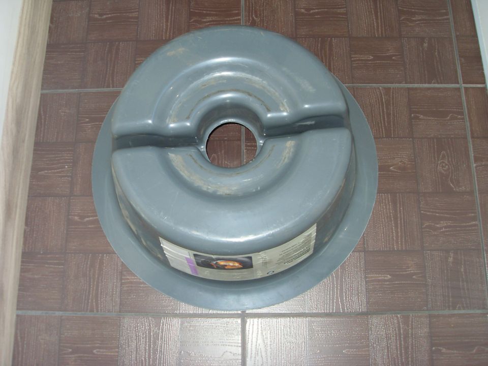

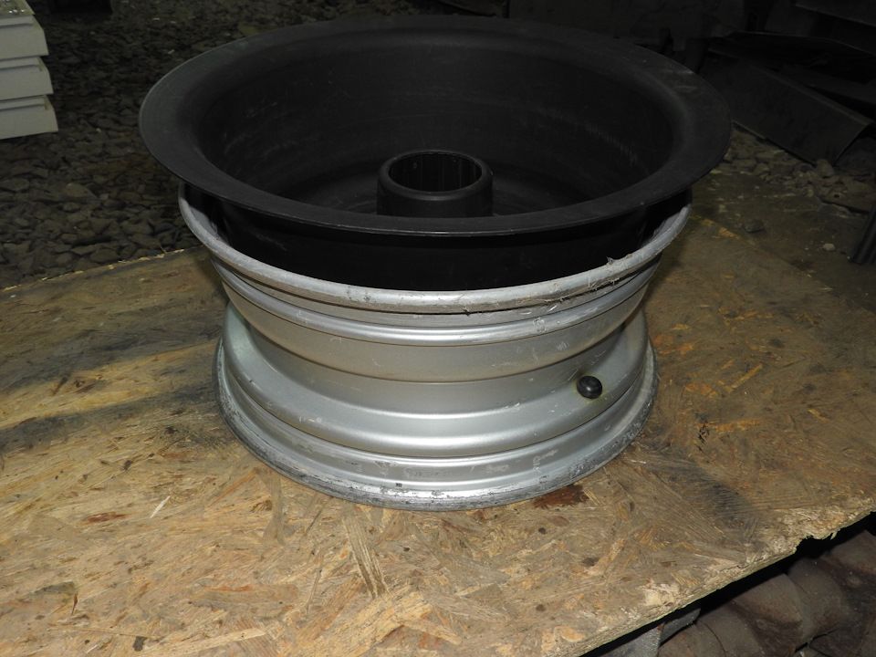

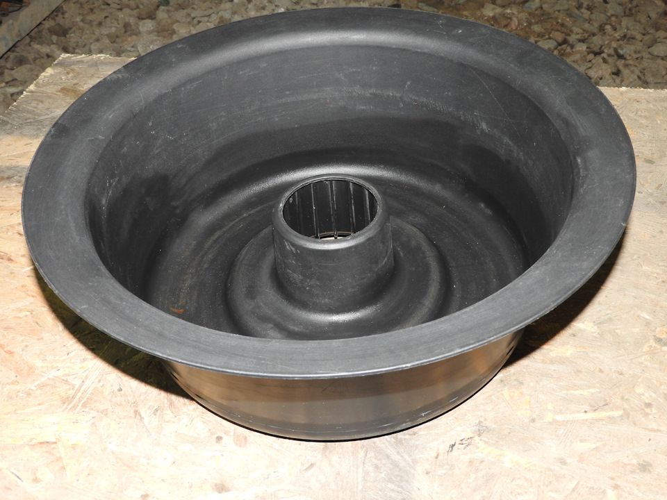

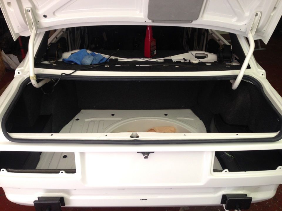

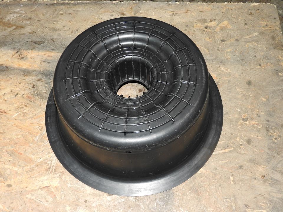

Давно уже видел в каталоге аксессуаров для Е30 полезную штуку - круглую нишу в запаску для всякой мелочевки (82 12 9 413 175).
Запаска переворачивается "лицом" вниз, и внутрь диска устанавливается пластиковое "ведро", которое прижимается штатным креплением запаски, и, собственно, прижимает запаску. Это, конечно, не так круто, как канистра в запаску, но за то оч практично - теперь можно использовать пустующий объем ниши запаски, и складывать туда всякую мелочевку.
Это универсальный аксессуар, поэтому он был доступен и для других моделей тех лет - они перечислены на этикетке на первом фото. В 1996 году был заменен на аналогичную нишу, но без перегородки (71 11 1 092 276) для Е36, Е46.
Но ЕТК дает "благословение" на ее установку и на более старые машины ;)
Можно устанавливать при замене на более старом автомобиле

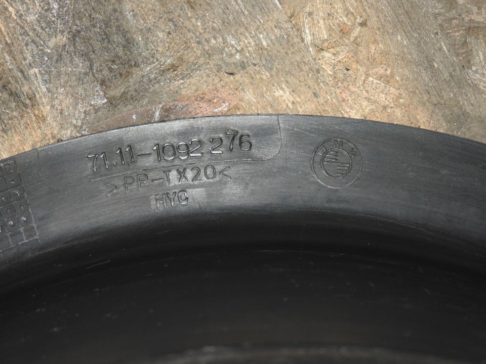

Старая деталь     71 11 9 413 175
http://bmw-autocats.ru/parts-catalog/71111092276/
Поэтому, увидев, в продаже эту нишу, посмотрел ЕТК, и купил. Вроде она должна быть "расово" правильной и для Е30 )))

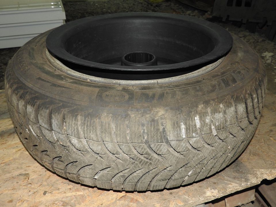

Примерил, и тут выяснилось, что не так уж она на Е30 и подходит...по крайней мере не на все диски.
Для начала, ставим на штатную запаску с металлическим диском 5Jx14 ET35 - не влазит по диаметру.
Стоковый метрический "краб" TRX 365x150TD ET35 - тоже не влазит по диаметру.
O.Z. KING (ALPINA look) 7Jx15 ET13 - чуть-чуть не влазит по вылету.
BORBET A 7.5Jx16 ET20 - почти влазит...малость не хватает глубины вылета...
BORBET A 9Jx16 ET15 - влазит! )
Надо будет примерить еще на машине - может и с 15" станет, главное, что бы в ковер багажника не упиралось. У меня как раз этот диск на запаску есть. Или искать запаску 9" ) Будем посмотреть...
Еще где-то видел, что ставят более поздние варианты такой ниши от Е46 - она полностью закрывает запаску.
Но мабуть, тоже надо мерить...
С "ведром" разобрались - теперь тряпка! )

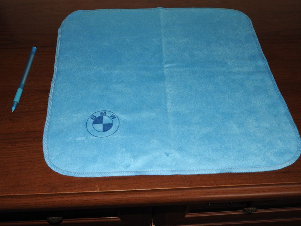

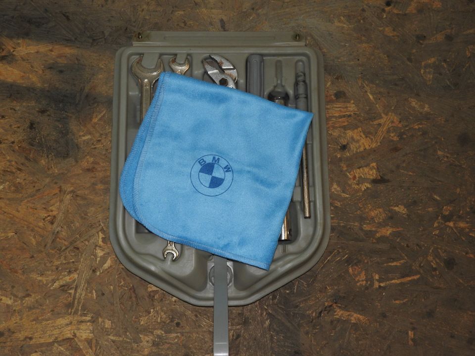

Все модели от Е12 до Е38 могли комплектоваться полировальным сукном (71 11 1 115 810).
http://bmw-autocats.ru/parts-catalog/71111115810/
Это мягкая квадратная салфетка бледно-голубого цвета с лого BMW в левом нижнем углу.
Последние годы выпуска ее цвет был более ярко-голубой, и чуть по другому нарисовано лого BMW - с заливкой по кругу.
Эта салфетка стоила не дорого, но уже давно снята с производства, и не доступна к заказу. При ее использовании по прямому назначению, она изнашивалась и ее выбрасывали, как обычную тряпку. Поэтому сейчас, оригинальные салфетки встречается крайне редко, и даже в состоянии "тряпки" стОят конских денег. Встречал на ибее по 100 евро или баксов, точно не помню уже. Перебор, как по мне )
В-общем, купил "реплику" )) К разным подделкам я отношусь не оч хорошо, но если "реплика" по всем свойствам и качествам не уступает, и соответствует оригиналу - и является абсолютно 100% копией - то это вполне приемлемо. ИМХО. В данном случае, так и есть - отличная тряпочка! ;)
Теперь у меня на машине будет две "реплики" - черные фары "хелла блэк" сделана собственноручно, аналогично оригиналу, и вот эта вот тряпочка! :)

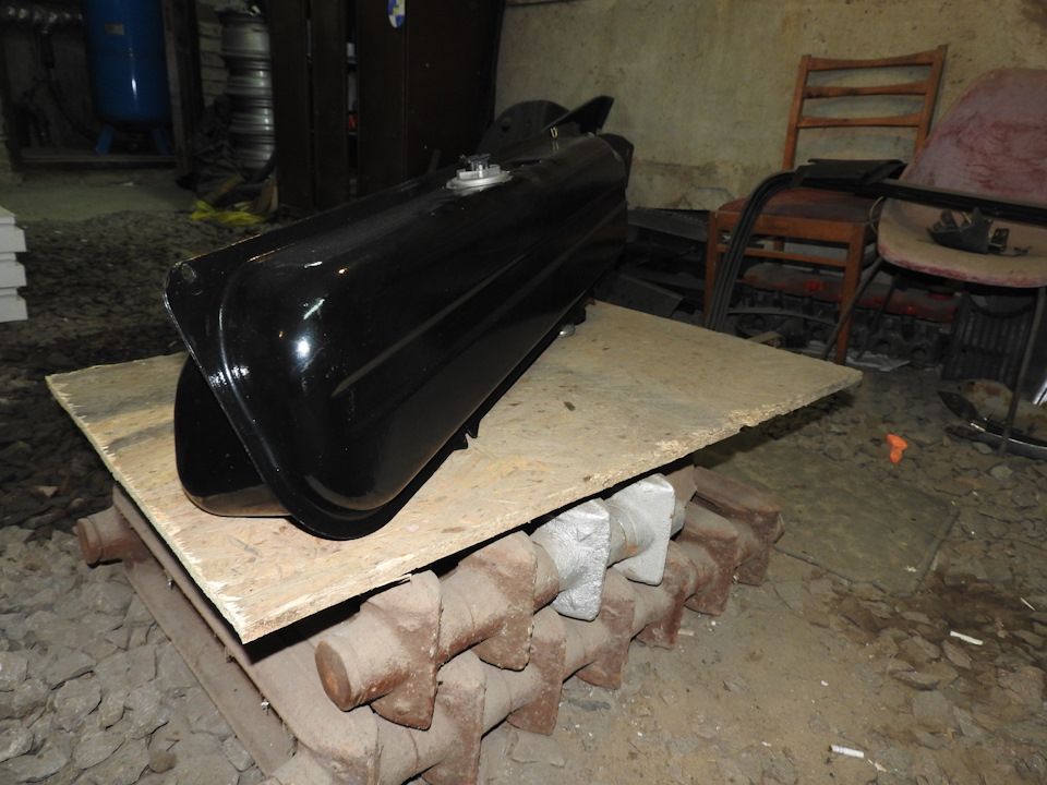

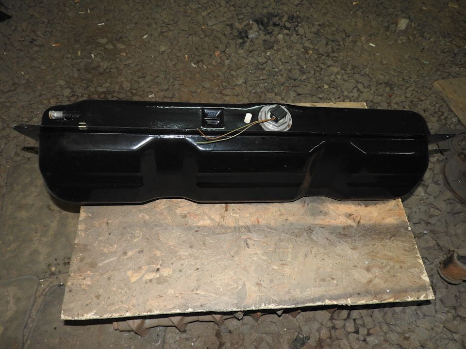

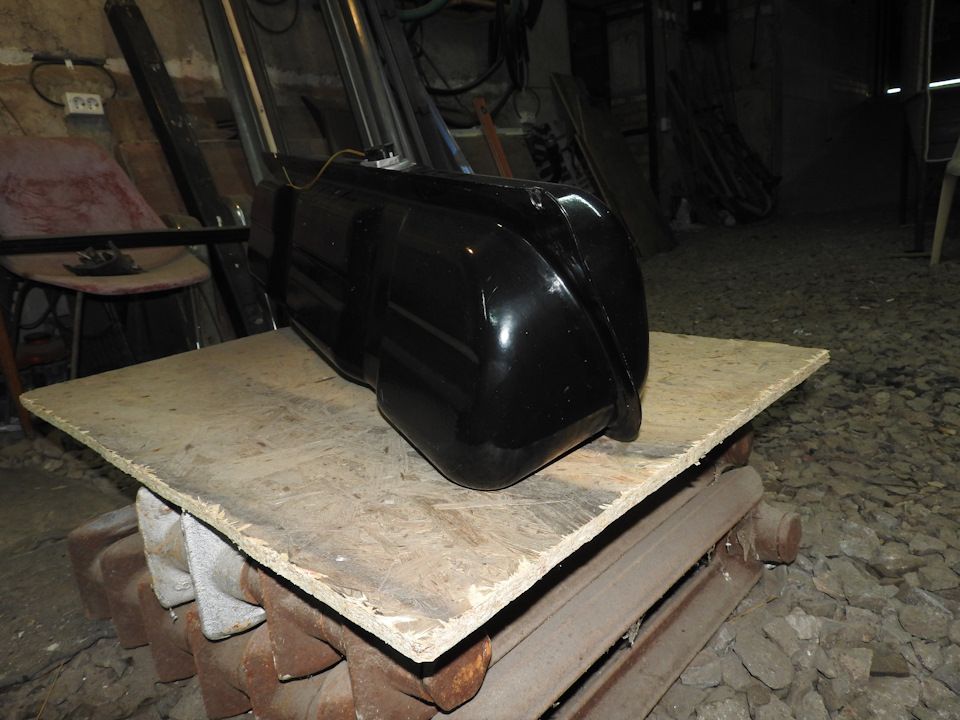

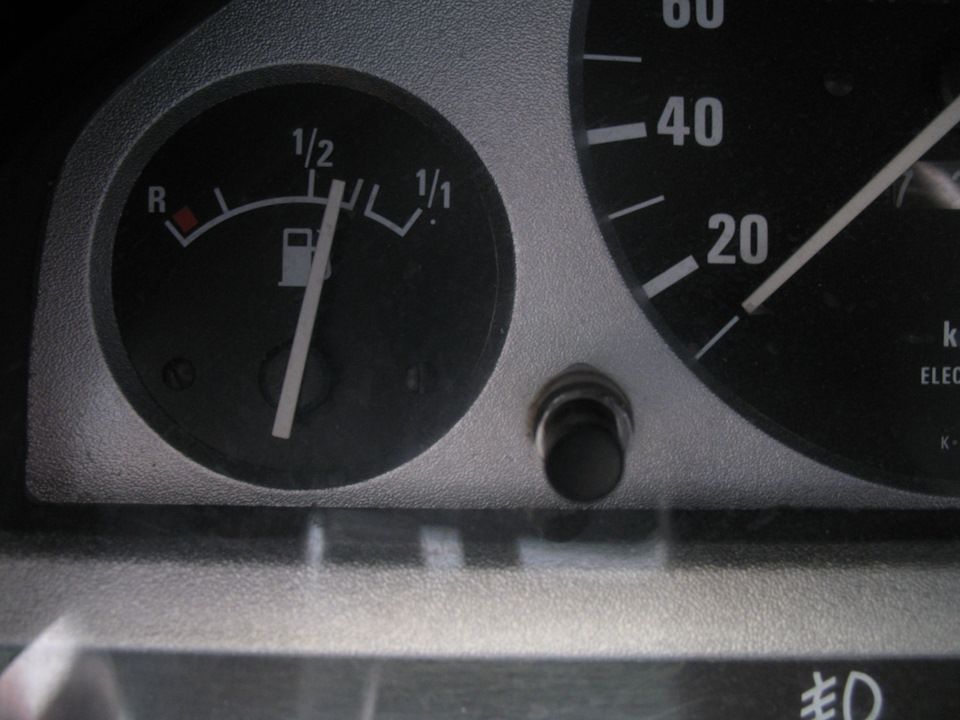

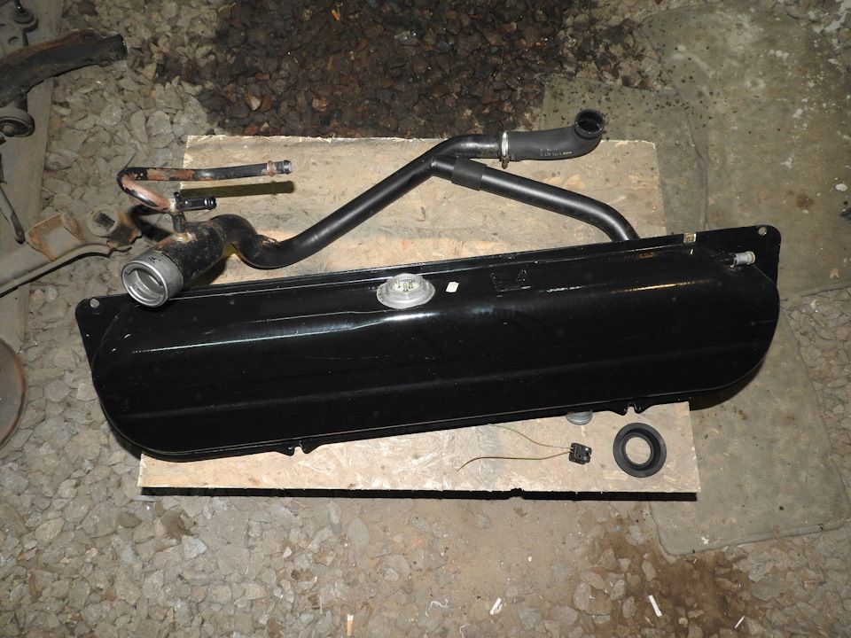

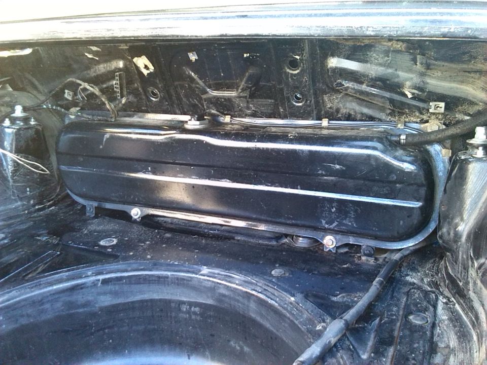

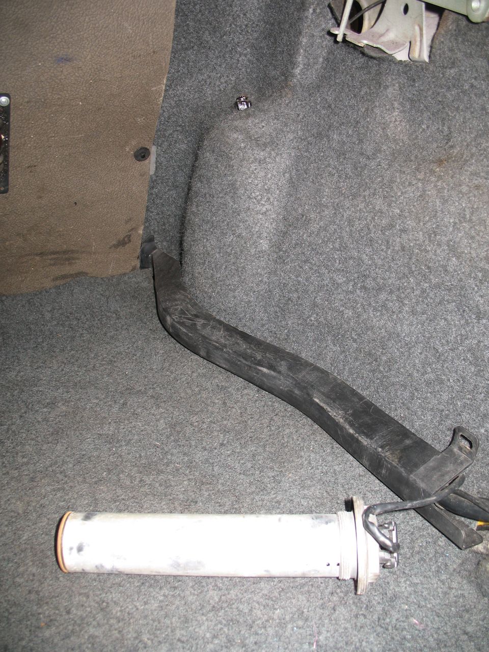

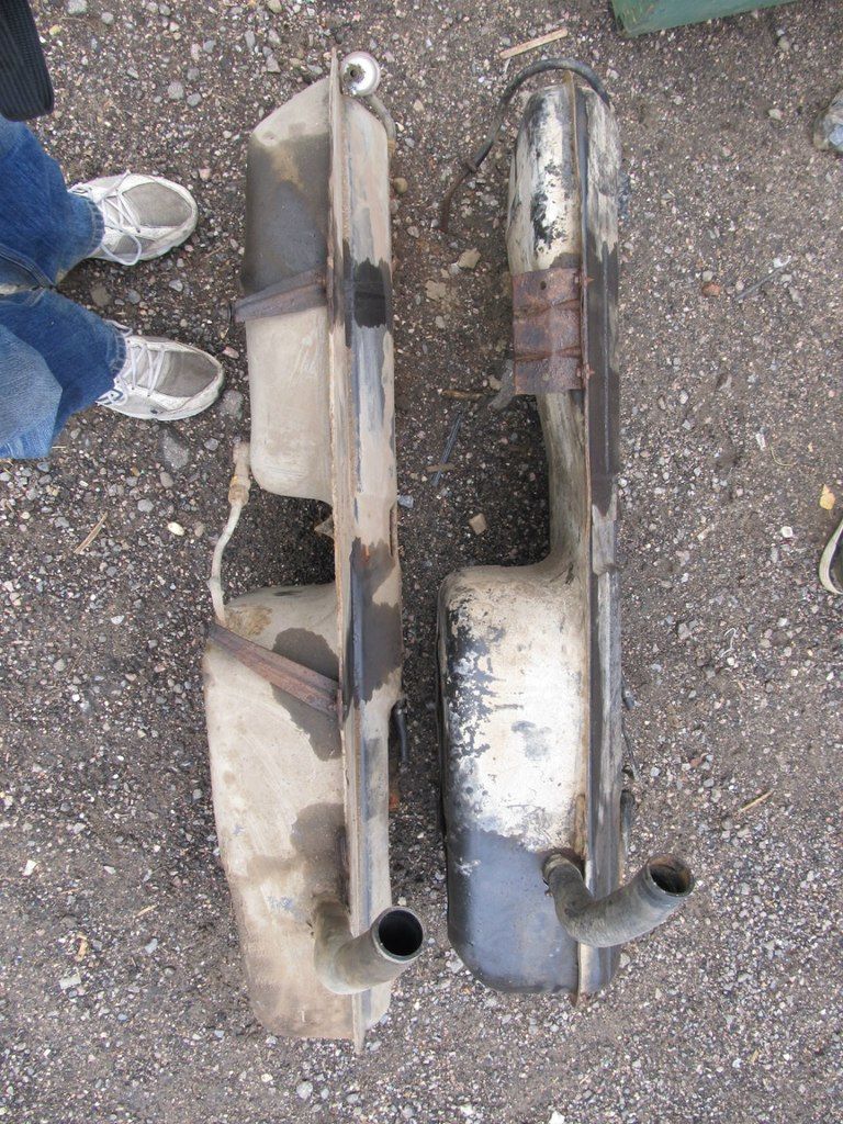

S850 Дополнительный бак (ч.2)
Недавно, лет 11 назад )), я уже писал об этой опции на моей машине.

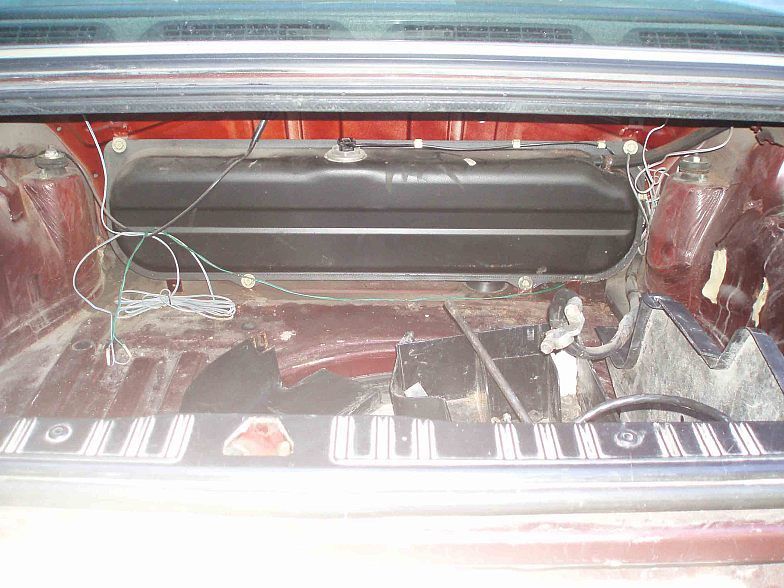

Дополнительный топливный бак устанавливался, как опция,  на Е30 до 87 года (ПП) с моторами М20, и на М3.

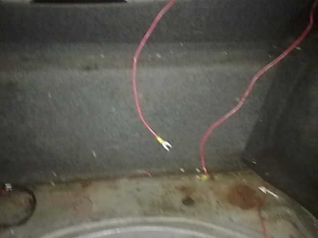

Вот эта опция есть и у меня. На приборке "показометр" со шкалой под 2 бака, не такой, как у всех — там шкала из двух частей, и нет градуировки в литрах:
Стрелка показывает по большей части шкалы полный основной бак на 55л (на фото, как раз, почти полный). А вторая, меньшая, часть шкалы — на дополнительный бак 15л. Итого, общий объем 70 литров. Ниче так, запас )
Дополнительный бак, естественно имеет свой датчик уровня. У меня он просто лежал в багажнике.

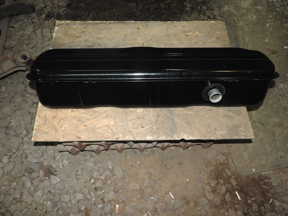

Проводка, конечно, под это все тоже своя. Самого бака, у меня не было. По-гуглил, нашел его фото. Ставится он за перегородкой багажника.
У меня там уже есть чехол для лыж, задняя распорка, поэтому взвесив все "за" и "против", я решил, что не так уж мне и необходим этот бак. Поэтому, особо и не искал. Было несколько вариантов, но или далеко, или оч дорого, или и то и то вместе ) И вот на днях, по наводке Леши Centrinn (за что ему спасибо), я таки купил этот бак. Совсем рядом, и как выяснилось, даже у одноклубника. В состоянии нового - так же, как и основной бак.
В комплекте бак, двойная заливная горловина и ее уплотнительная резинка, датчик уровня с разъемом.
Бак имеет спец форму под наклон перегородки багажника и ее ребра.
Заливная горловина под два бака, и соответственно,с двумя отводами вентиляции. В сравнении со стоковой:
Двойная горловина с обратным клапаном, в отличии от моей обычной.

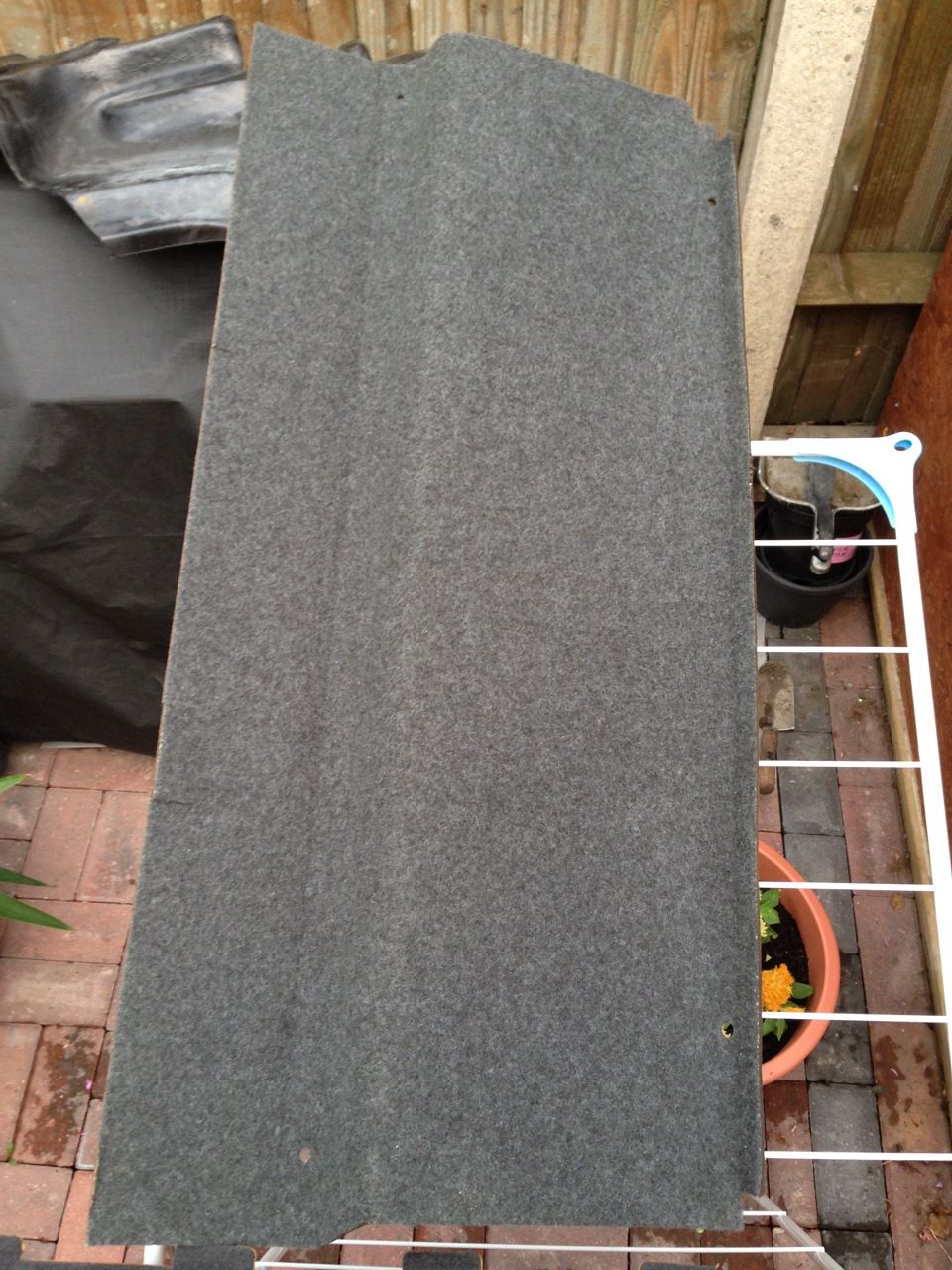

Под этот бак идут свои все обшивки багажника, кроме задней. Включая ковер. В этом и проблема - их у меня нет, и я ни разу не видел их в продаже... Цена новых не радует, да и доступна вроде только передняя...
Может таки и куплю, а боковые и ковер можно подрезать, на крайняк...будем посмотреть...
Вот тут можно посмотреть, как они выглядят на М3:
А теперь самая главная проблема... Это тот редкий случай, когда оригинальная заводская опция BMW устанавливается не "болт-он", а с дополнительным гемором! На следующем фото это хорошо видно:
Во-первых, в кузове нужно просверлить большое отверстие под заливную горловину, так как заглушки я там не видел.
Во-вторых, на пол багажника нужно приварить четыре уголка - два для крепления бака, и два для крепления обшивки.
В-третьих, еще два кронштейна для крепления бака и обшивки нужно приварить на перегородку багажника.
Учитывая, что машина у меня будет только из покраски, делать все вышеперечисленное чет особого желания нет...поэтому хез...возможно этот бак так и останется лежать в гараже, чисто для коллекции ништяков.... а мож и нет...будем думать....будем посмотреть...

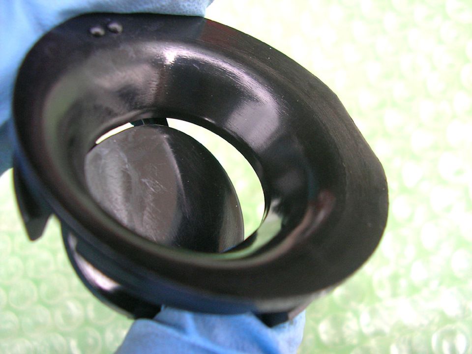

А вот клапан в горловине должен быть! Буду менять свою на стоковую горловину с клапаном. Кстати, в ЕТК нашел вот такую штуку - 16 11 1 180 157. Не смотря на загадочное название "Вставка без свинца" - это пластиковый клапан, который вставляется в горловину.
Ставился на машины с катализатором. Хотел уже заказать, но по отзыву, оказалась ерунда. В нем застревает пистолет, и вынимается вместе с этим клапаном...
Еще в тему баков - по ходу поисков, нашел фотку редкого раннего бака Е30 (16 11 1 176 250) - ставились только до сентября 83 года. На вид он меньше (справа), но по ЕТК на 58 литров. Слева обычный для дорестайла (55л)

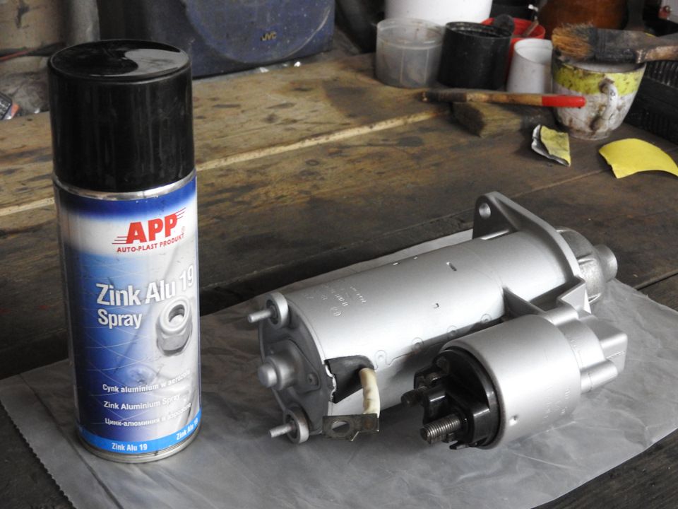

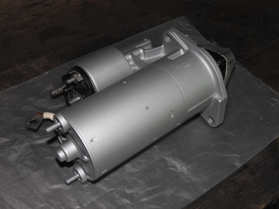

Стартер пару лет назад капитально перебирался, работает отлично, поэтому его просто помыл/почистил и покрасил.

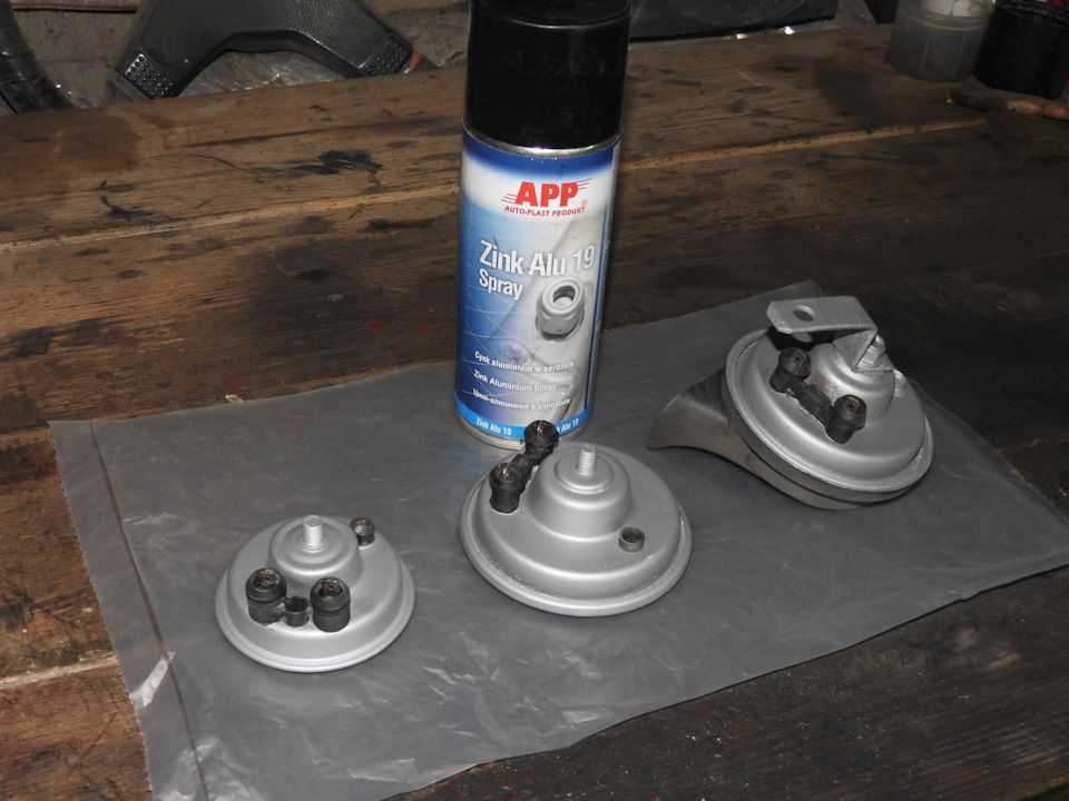

Красил алюминиево-цинковой краской АРР.
Получилось красиво, но по-сути, это вроде как не краска, а грунт. На нем написано, что может покрываться любыми красками. А если его так и оставить? Это же все таки типа, как цинковое покрытие... Мне оч цвет и текстура нравится. Даже появилась мысль покрасить так все алюминиевые детали на моторе. СтОит, или нет?
Попробовал еще на звуковых сигналах - тоже классно выглядит.

И вот с этими детальками я заметил интересную вещь - по ЕТК каждая из них имеет один свой номер, но по факту детали имеют существенные отличия!
Корпус термостата для М20. Теперь у меня их три штуки. На всех трех стоит один и тот же номер 1 265 055.
Мой крайний слева, с клеймом 85-86 года - без "лишних" отверстий и заглушек. Но, как я выше сказал, на нем одна резьба повреждена, поэтому я давно уже купил другой корпус с целыми резьбами, но так и не поменял. На фото он крайний справа. Мне не понравились "заглушки" в виде болтов на двух дополнительных отверстиях. Не знаю зачем они, мож для "Джетроника" какие то шланги были или хез. Хотя на нем клеймо 90-91 год. Но как-то не эстетично ) Третий корпус с тем же номером, и клеймом 81-82 года, но отличий еще больше - датчики чуть смещены, и есть еще третий датчик вместо одной заглушки. Датчик интересный - не просто температурный, а еще и с каким то "таймером". Пробивается на "акулы" - интересно для чего он?
В общем под одним номером, по факту три разных детали.
Дальше металлический щиток в арку. Он по ЕТК имеет только один номер 16 13 1 179 011. Мой сгнил в труху, но остались остатки его крепежа - 6 шпилек. Я купил на разборе чуть менее гнилой щиток, и он оказался под 4 шпильки. На моей донорской части с туринга было тоже 4 шпильки, на форуме нашел инфу тоже о четырех шпильках... Ну, думаю, значит про 6 шпилек мне показалось...и по этому щитку мне и приварили 4 штуки. И тут я случайно нахожу практически идеальный целый этот щиток, и он под 6 шпилек! Вот они оба:
Судя по фото,  передняя часть с 4 шпильками вставляется в трубку, а с 6 шпильками прижимается еще двумя гайками поверх трубки. Мля... а у меня теперь 4 шпильки и щиток под 6 шпилек... и как его теперь крепить хез... шпильки варить? Эт ппц, с этими немцами и их номерами! ))

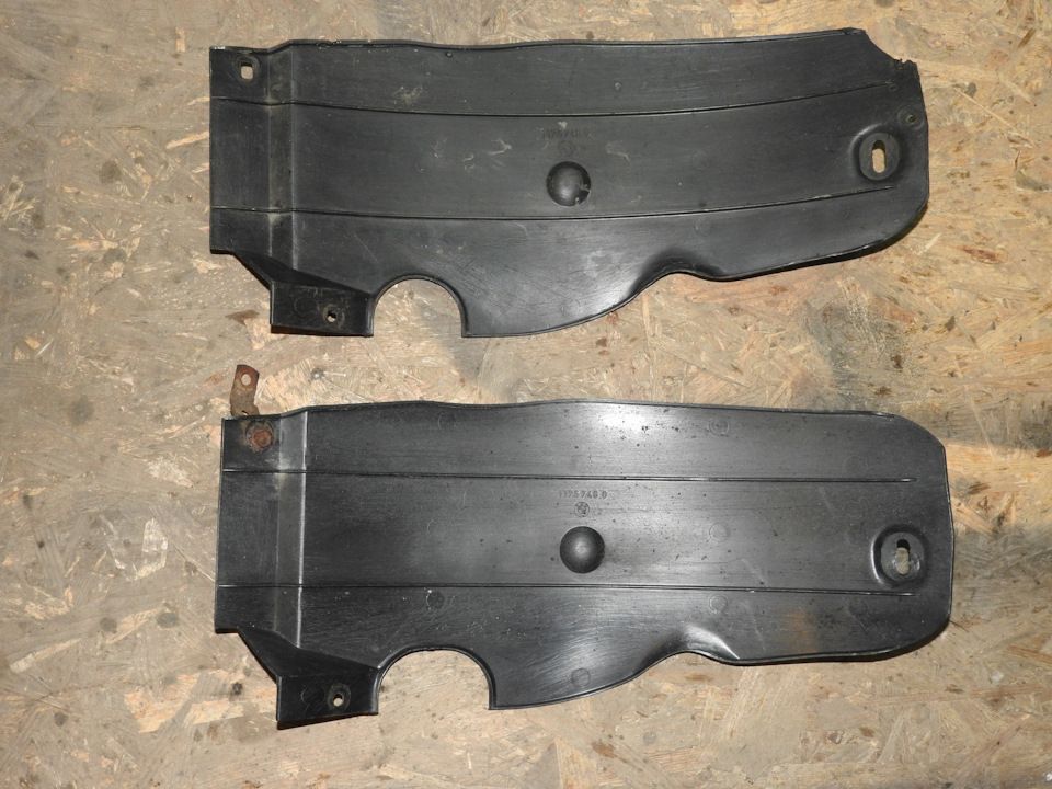

Дальше пластиковый щиток в арку. Так как металлический отличается по ширине и в задней его части, то и пластиковые щитки под одним номером 1 176 748 - тоже разные! Отличие в ширине выреза для металлического щитка.
Мой старый надломанный был под щиток на 6 шпилек, а новый целый под 4. Опять невпопад! )
В общем то, это мелочи, но гемора при сборке добавляют! Будьте внимательны, если че! ;)

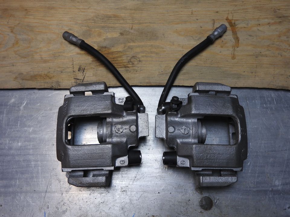

Благодаря Сергею gieros, у меня теперь вот такие красивые задние суппорты:
Еще раз спасибо, Серега!
Красить буду позже, когда руки дойдут и до передних.
