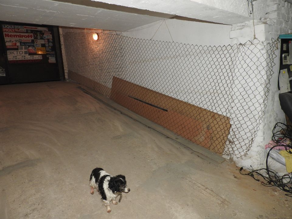

Гараж мне твой нравится просторный такой хоть Туси по вечерам )))красиво все  молодец  ^-^
Вот бы еще яму там сделать и нормальный пол - было бы вообще супер! ) Хотя, тусить и без ямы норм ! ;)

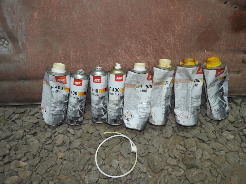

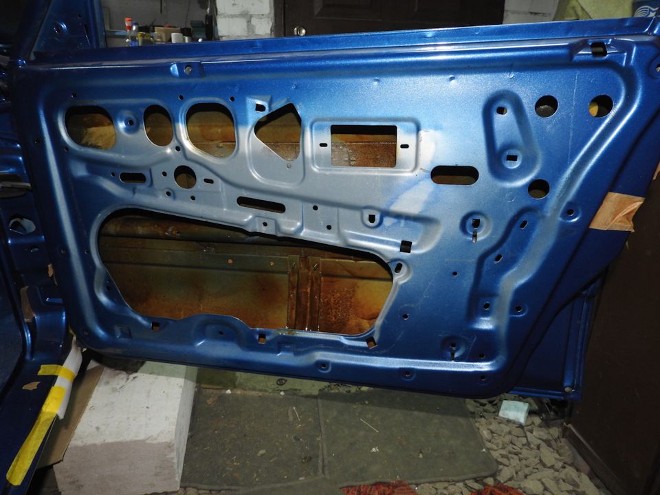

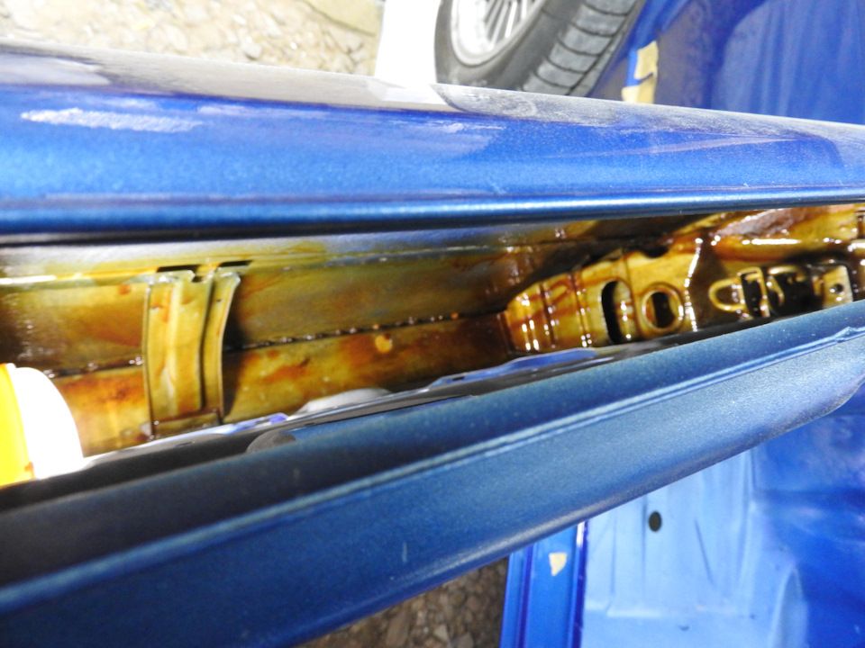

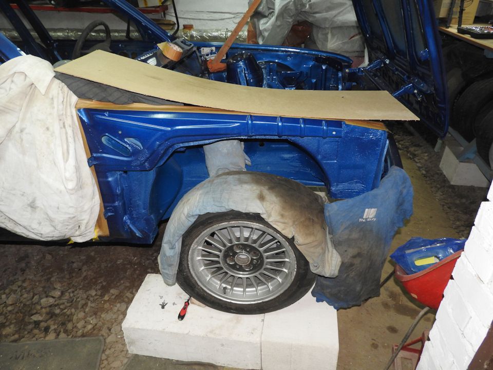

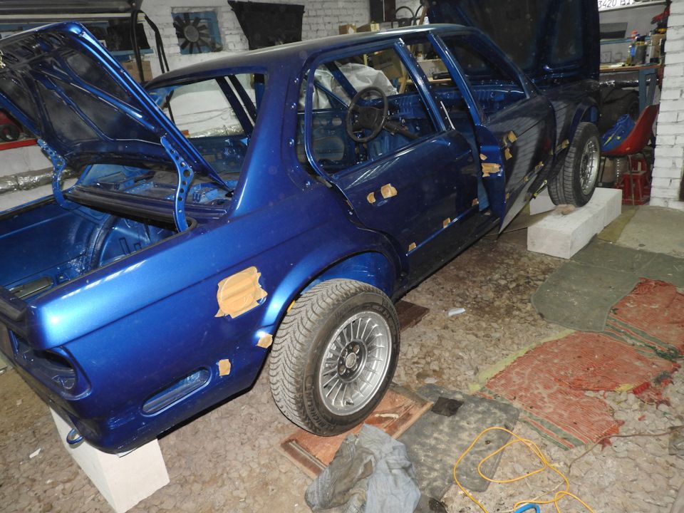

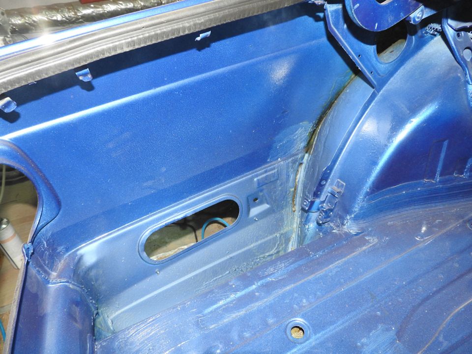

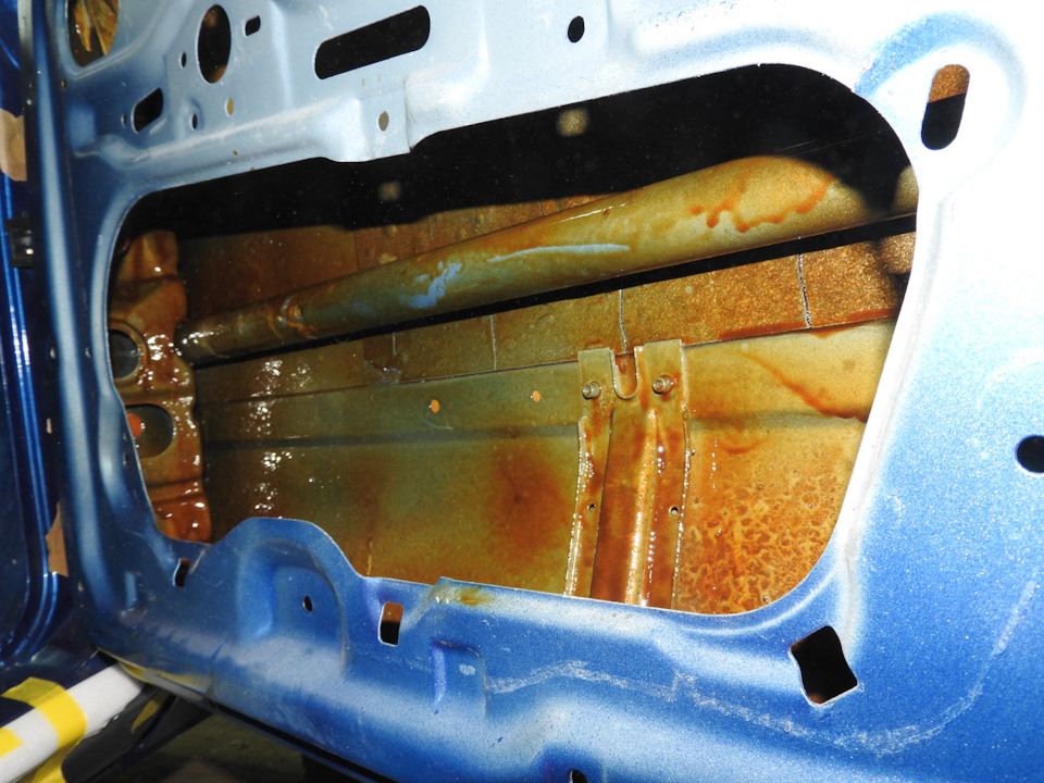

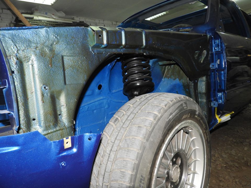

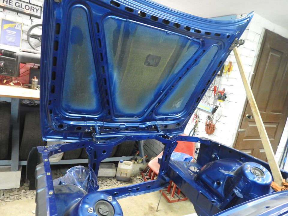

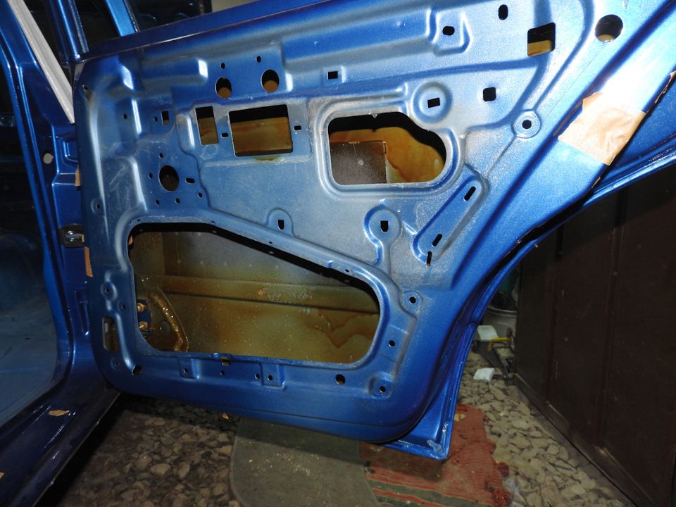

Кузовной ремонт_33. Обработка скрытых полостей кузова.
Все кузовные детали покрашены и навешены - следующий пункт по плану работ - обработка скрытых полостей кузова антикором. Материалы для выготовки кузова и герметики использовались фирмы АРР, поэтому и антикор я выбрал этого же производителя - проникающий ML-состав с воском APP Profil F400. Отзывы по нему хорошие, и соотношение цены/качества тоже хорошее. Он доступен в двух цветах - янтарный и прозрачный, в аэрозольных баллонах 0,5 л и баллонах под пистолет 1,0 л. Никаких данных по его расходу я не смог получить ни у продавцов, ни найти в инете, поэтому взял "на глаз" 4 баллона по литру. Два янтарных для дверей и порогов, и два прозрачных для более видимых мест. И еще, на всякий случай, один аэрозольный баллон 0,5 л янтарного. Купил пистолет под эти баллоны с трубкой для полостей, и еще одну запасную трубку. Вроде норм подготовился )

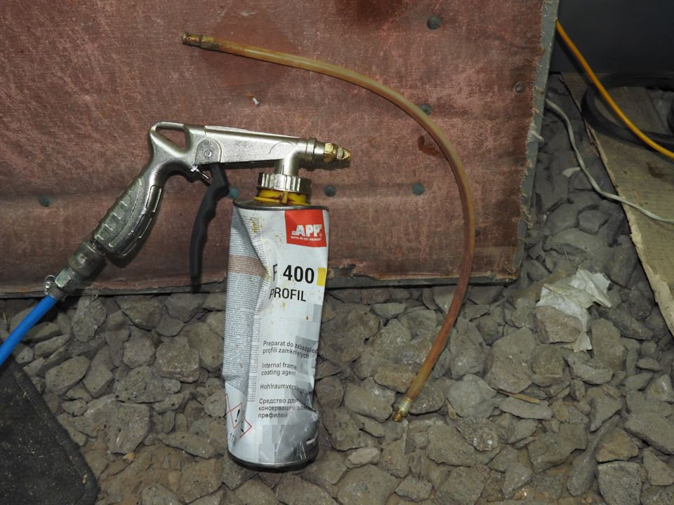

Решил начать с лонжеронов. Накрутил на пистолет вместо форсунки трубку... и с первой же попытки что-то пошло не так! )) На крышке пистолета есть отверстие, для забора воздуха, что-бы в баллоне не создавался вакуум. И вот при первом нажатии на "курок" пистолета, антикор пошел почему-то не в трубку, а в это отверстие фонтаном вверх! Как я успел увернуться от него, что-бы мне всю морду не залило - я хез! ))) Но успел! Засрал крышу, крыло, капот... Вытер все, и начал смотреть что же не так. Оказалось, что янтарный антикор в разы более густой, чем прозрачный. Не знаю почему....сроки годности у них нормальные и одинаковые, состав по описанию тоже ничем не отличается. В общем, через трубку он никак не хотел распыляться, воздух дуло в баллон, и антикор снова летел фонтаном вверх!...Баллон аж раздулся - хорошо, что не лопнул! Было бы вообще весело! ))) Пришлось закрутить в эту дырку саморез и пробовать без трубки - так распыляет нормально, но под конец сжимает баллон вакуумом, ну то уже такое...

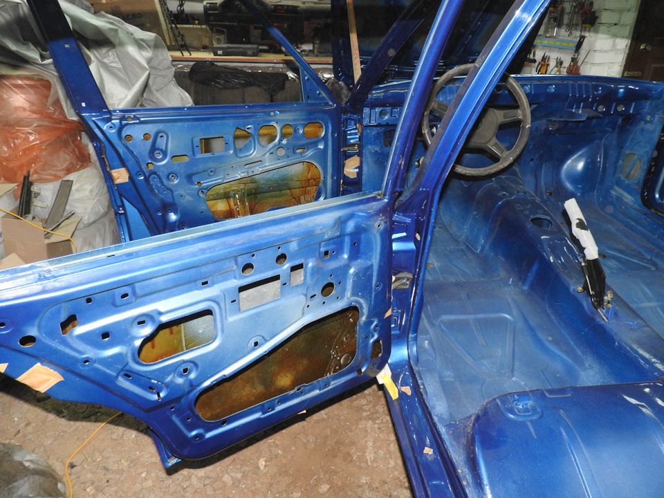

Решил я задувать  без трубки везде, куда есть доступ - начал с дверей. Заклеил снаружи все отверстия малярным скотчем, что-бы краску не заливать, и заодно, по следам на скотче будет видно покрытие полостей антикором.
Кстати, правая передняя дверь у меня теперь самая безопасная ) - с противоударным брусом. Видимо от машины последних годов выпуска, или мож от машины с подушкой безопасности.
Залил от души, как для себя! )
Сливы водоотвода остались сквозными и не забились антикором наглухо, после высыхания антикора, проверю их, и периодически буду чистить.

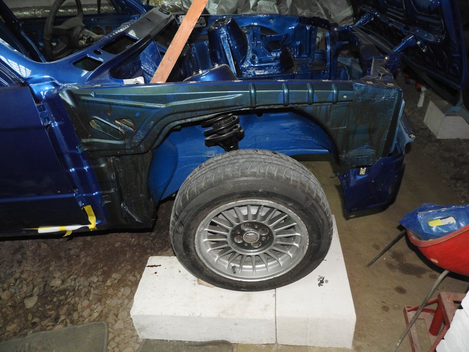

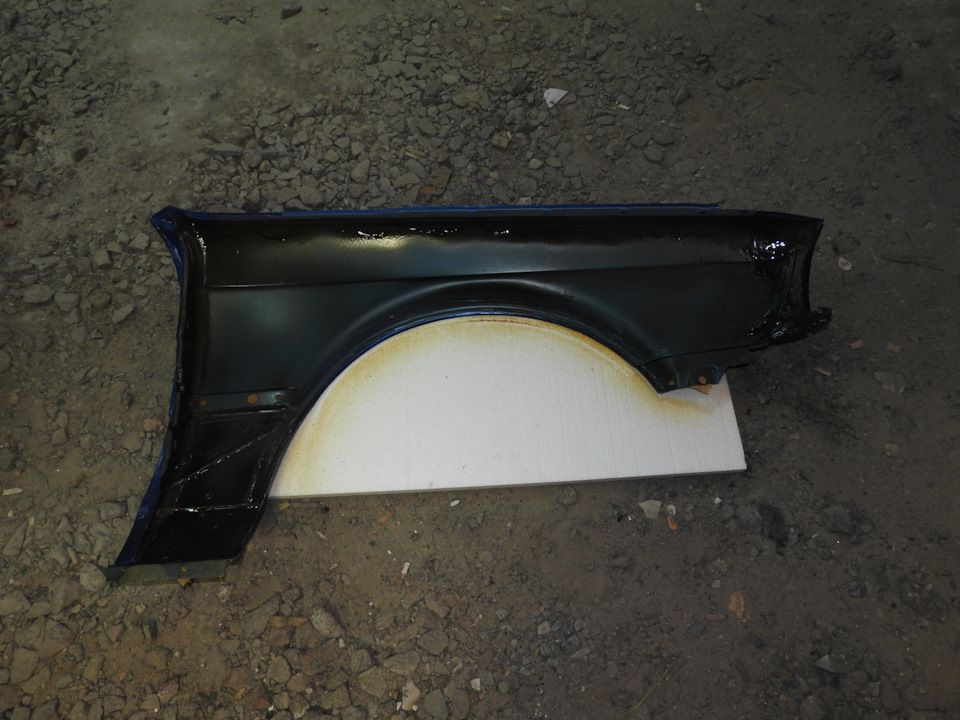

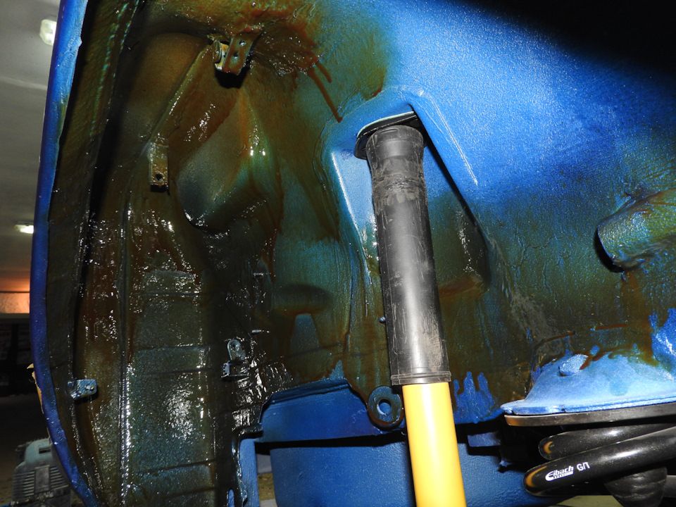

Крылья и фартук решил таки снять, что-бы нормально обработать все поверхности под ними и "пистолеты" изнутри.
Крылья были покрыты изнутри тем же герметиком, что и днище, но решил задуть их еще и антикором - лишним не будет.

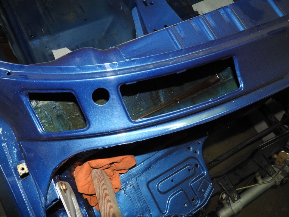

Далее, особое внимание уделил нише моторчика печки и трапеции, зная проблемы с ее водоотводом. Для начала, еще перед этим, пролил все эти ниши водой - в салон не попало ни капли, вся вода уходит, как и было задумано немцами. Т.е. поварили и обработали герметиком там все хорошо, и ковер обещает быть сухим многие годы )) Тем более, что и водоотвод люка теперь выведен спереди тоже на улицу. Но для полной уверенности пролил еще хорошо водостоки ниши.
Так же хорошо задул через отверстия динамиков в передние углы порогов - классическое место гнили, хотя теперь гнить не должно - как я уже сказал выше, вода с люка туда больше не будет литься.

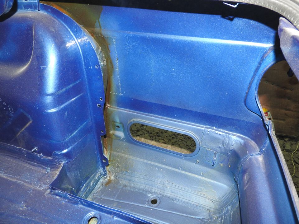

Следующий "геморой" кузова Е30 - задние арки особенно правая. Доступ туда есть - тоже залил снаружи и изнутри.

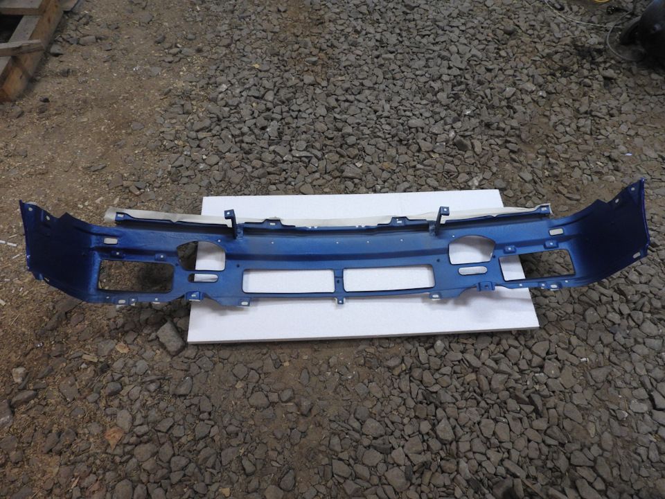

Остатками задул передний фартук, хотя он тоже был уже покрыт изнутри герметиком.
На этом 2 баллона закончились. Задул последний аэрозольный баллон в пороги. В комплекте с ним была тонкая длинная трубка, и в аэрозоли антиком был более жидкий - дулся в пороги отлично. Вернее, по сравнению с компрессором, то он не распыляется, а льется. Поэтому, аэрозольный баллон заканчивается молниеносно. Тем более, что пишут, что 0,5 л - это объем самого баллона, а антикора в нем около 0,3 л + воздух. Поэтому, выгоднее покупать баллоны под пистолет - там таки 1 литр антикора.

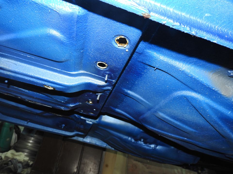

Осталось задуть именно скрытые полости... Прозрачный антикор гораздо более жидкий, но и он не хотел распыляться через трубку...ппц просто. (( Погуглив, я понял, что такое не только у меня. Люди пишут, что нужно или греть баллон, или брать трубку большего диаметра, или укорачивать эту. Нагрел баллон в кипятке, отрезал половину трубки - и все заработало нормально! хез в чем прикол, но - Перемога!! ))
Заводских отверстий в порогах и лонжеронах много, поэтому достаточно даже половины длины трубки. Заливал сначала снизу, потом еще сверху из багажника и салона, пока не начинало вытекать снизу.
Снизу на задних лонжеронах делать это, лежа под машиной, было особенно "удобно"... )) Но таки залил во все дырки! ) Так же еще пролил пороги по всей длине и передние лонжероны.
На всякий случай, задул моторный щит, где он будет закрыт шумоизоляцией.
Прозрачный антикор почти не видно - он дает матовый оттенок, поэтому для более-менее видимых участков подходит лучше, чем янтарный. Хотя сохнет заметно дольше.

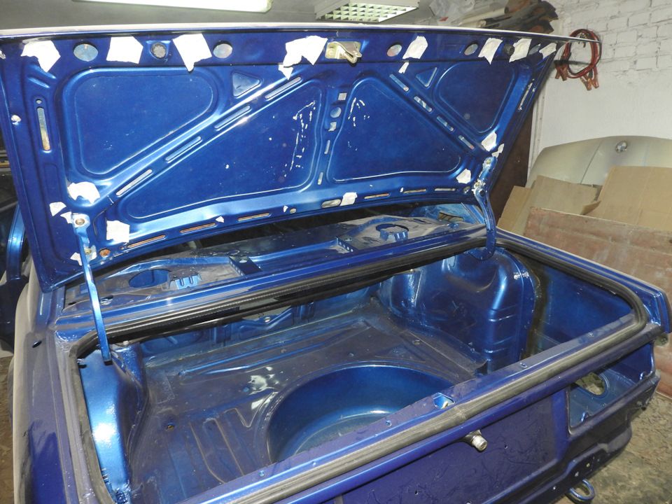

Остатками задул ниши в багажнике и стык пола с перегородкой.
И на этом антикор закончился совсем.

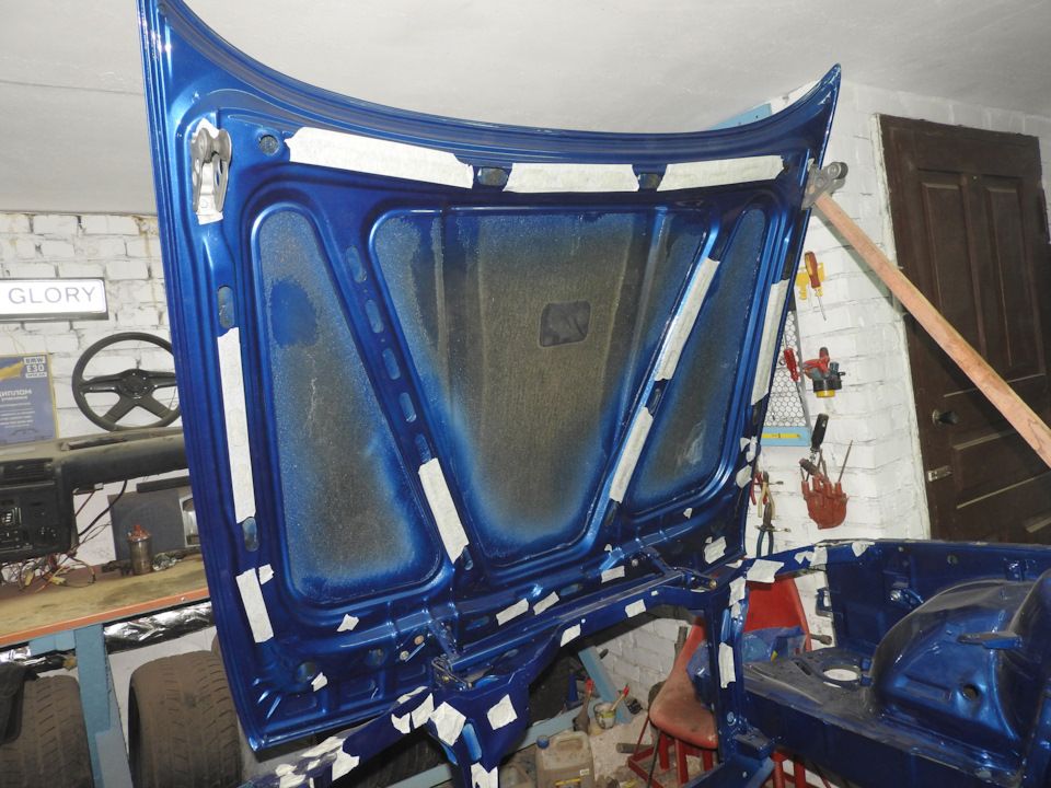

Осталось задуть крышку багажника, капот и телевизор. Что-бы снова "два раза не бегать" ) купил еще прозрачный один литровый и два аэрозольных баллона. Заклеил часть отверстий и тоже от души залил ребра багажника, "телевизора" и капота.
По скотчу отлично видно, везде ли пролито, и в то же время прозрачный антикор почти не заметен.
Остатки выливал уже во все дырки, какие видел )) - в балку под торпедой, во все стойки крыши, по периметру корыта люка. Единственно, что не обработал - крышка люка. Лить там особо некуда, да и хез - мож еще потом будет "залипать" где-то там чет...не рискнул... Ну и еще лючок бака - там некуда лить. )
В итоге на весь кузов ушло 5 баллонов по 1 литру, и 3 аэрозольных баллона по 0,5 литра.
Результатом я доволен - покрытие равномерное, после высыхания практически не липнет, и выглядит гораздо аккуратнее всяких битумов, особенно прозрачный. Сначала воняет, но через несколько дней запаха уже почти не было.
Надеюсь, что его качество со временем меня не разочарует, и кузов будет жить еще долго и счастливо! ))
На этой оптимистической ноте, можно торжественно заявить, что кузовные работы, несмотря ни на что, и вопреки всему, наконец-то таки полностью завершены! Ура! ))
Теперь только сборка, сборка и еще раз сборка! )
Засада только с финансированием в свете этого всего с вирусами и карантинами....(( Но надеюсь, что все наладиться....или найду другую работу.... )

А на антигравийном пистолете есть маленькое отверстие в верхней части, которая накручивается на баллон? Если его нет, или оно забито, то такая гадость и будет происходить, поступления воздуха в баллон нет, вот и антикорится потолок или вакуум создаётся.
« Ответ #1538 : 23 Декабря 2020, 10:32:11 »
Так я же о нем и говорил - вот как раз через это отверстие фонтан и бил в потолок! ) Закрутил в него изнутри саморез, поэтому и начало сжимать баллон вакуумом.
Это отверстие для того, чтобы воздух поступал в баллон и предотвратить вакуум. Судя по всему, именно из-за вязкого материала проблема возникла. Я тоже потолок гаража промовилил, когда шланг передавился внутри порога. Я стараюсь или подогреть на печке антикор, да ещё уайт-спиритом разбавить можно после прогрева. Растекаемость лучше. А недавно по типу пескоструйного аппарата собрал аппарат для антикора, заливаю антикор разведённый пожиже и через тонкую пластиковую (3м длиной) трубку с форсункой из карбюратора обрабатываю скрытые полости.
« Ответ #1540 : 24 Декабря 2020, 10:57:27 »
да, янтарный антикор почему-то оказался намного более густым, чем прозрачный. Вот с ним и был гемор. Я баллоны тоже предварительно грел в кипятке. И трубку укоротил на половину. После этого начало норм распылять. Товарищ тоже советовал разбавить уайт-спиритом, но я уже так все задул.

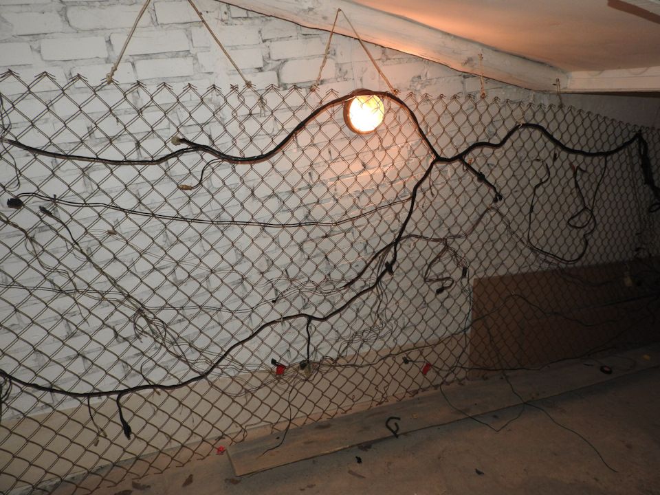

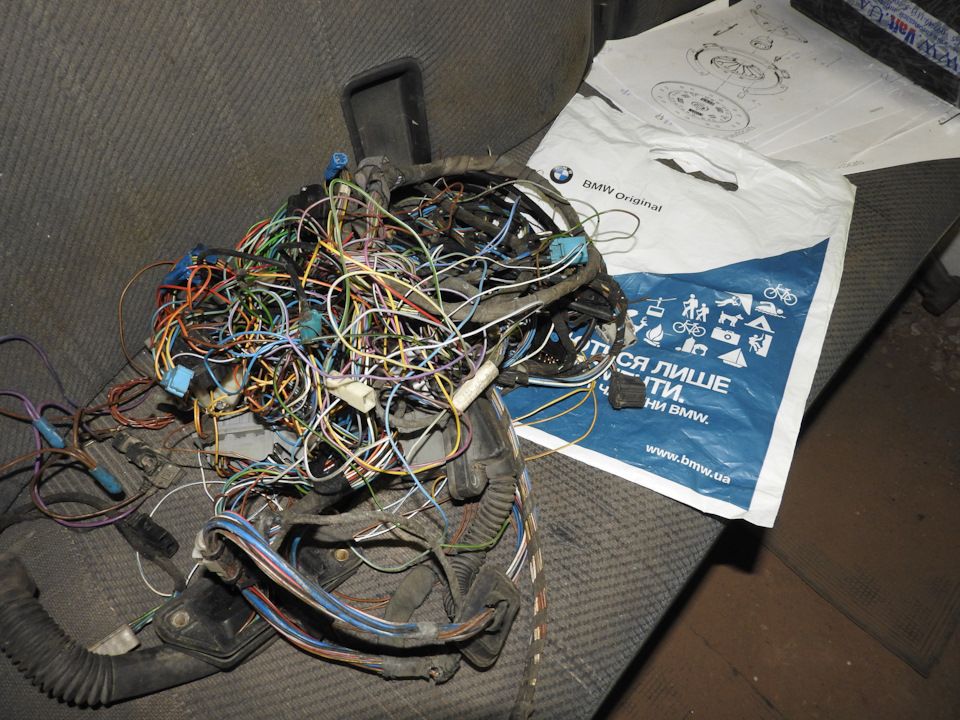

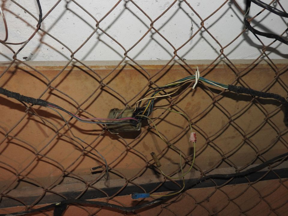

Сборка_17. Кузовная проводка (ч.1)
По ряду причин, сборка у меня малость приостановилась....еще и все эти праздники и всьотакое... ) Но процесс, хоть и мееедлеееннно, но все таки идет. Что-бы совсем уж не терять зря времени, решил заняться проводкой - это не требует больших затрат денег, но требует больших затрат времени. С проводкой ковыряться я люблю ), поэтому решил взяться за нее досконально. Пока есть свободный доступ ко всем разъемам и проводам, сделаю, то, что еще не успел сделать раньше, доделаю, то, что не доделал раньше, и переделаю то, что сделал раньше! ))) В общем - полная ревизия и апгрейд. Давно у меня есть такая идея - задействовать все разъемы в проводке - "фулл" должен быть везде! )) Вот этим я уже пару недель и занимаюсь тихими зимними вечерами! ) До конечного результата еще не дошел, но промежуточный уже есть. Поэтому, по проводке будет "минисериал" в нескольких частях. Итак, часть первая - Кузовная проводка.

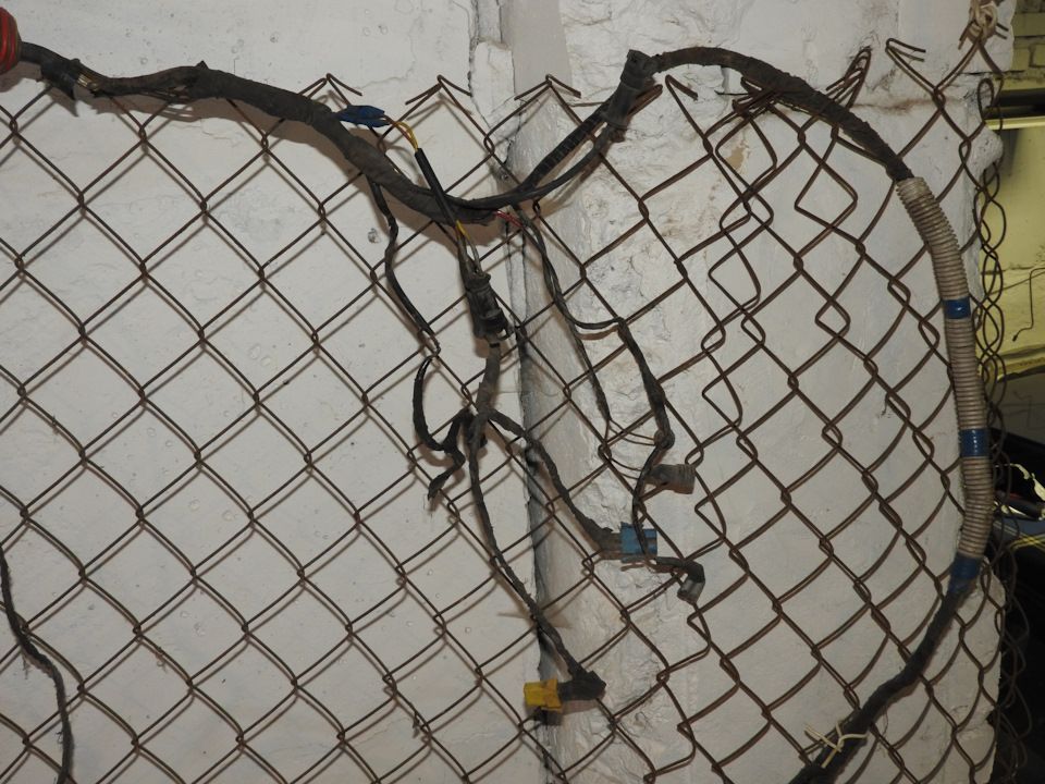

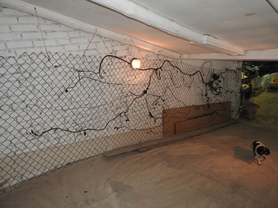

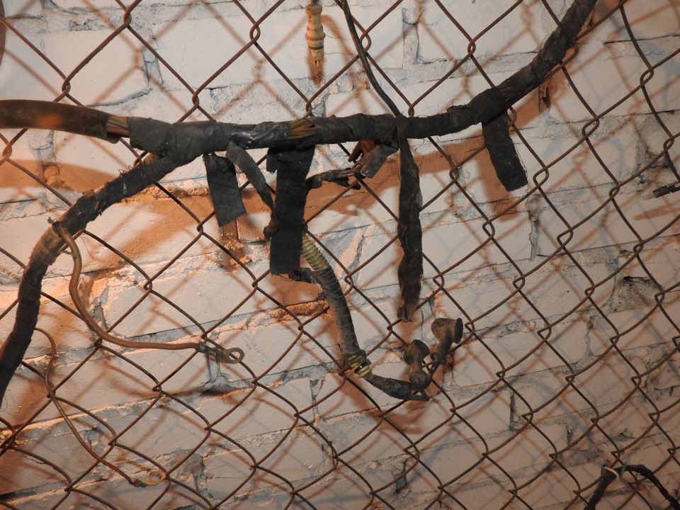

Проводка уже третий год лежала в картонном ящике в "клубке", и очевидно, что для работы с ней, ее нужно распутать и разложить. В гараже для этого нет места. Хотел раскладывать в мастерской на полу, но там песок. Расстелил пленку и начал раскладывать. Но потом чет я подумал, что это затянется не на один день, и за это время нужно тут ходить - обязательно кто то растопчет какой то разъем. И мне пришла отличная мысль - сделать спец стенд! ) Для этого отлично подошла старая сетка-рабица - и по длине как раз хватило.
Кстати, эти зимние вечера в гараже со мной коротает и моя собака-помогака )))
Распутал и развесил кузовную проводку, включая проводку ЭСП и ЦЗ.

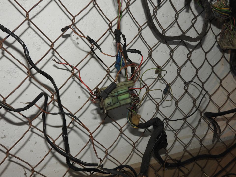

Осмотрел ее, и пришел к выводу, что нужно ее всю разматывать, осматривать и перематывать заново, так как хоть оно все работало, но местами состояние было далеко от идеала. Например проводка на топливный насос:
Проводка ЭСП с какими-то не понятными узлами и бантиками.

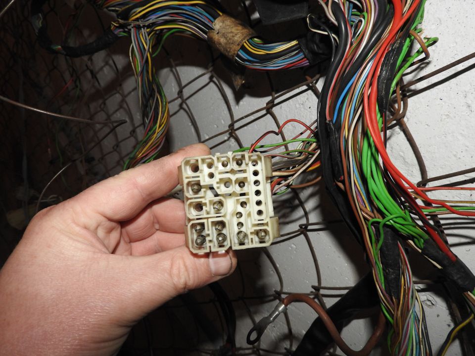

Многострадальный разъем водительской двери со скрутками и перемычками:
Разъем пассажирской двери вроде выглядит чуть лучше.

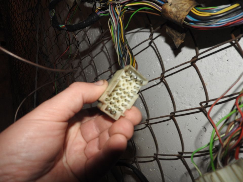

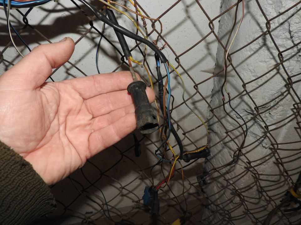

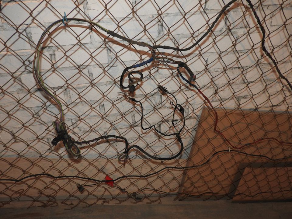

Проводка под приборкой у меня изначально было уложена вообще фигпойми как. Я ее уже пытался переложить правильно, но не совсем получилось, как надо. Теперь исправлю это "по феншую".
Передняя часть с разъемами фар выглядела тоже печально. Я несколько лет назад их уже перематывал "советской" тряпичной изолентой, но она "мумифицировалась" )) Засохла, облипла грязью, и стала ломаться, как хворост.
Начал разматывать - это оказалось сложнее, чем я думал. Местами антикор и битум склеил изоленту намертво, местами были всякие "колхозные" изоленты, всевозможных цветов и типов, которые оч плохо разматывались. Самая суровая оказалась зеленая - пришлось тупо срезать. На проводке оставалось много клея, антикора и грязи, поэтому все провода и разъемы мыл уайт-спиритом с помощью зубной щетки, потом разъемы промывал еще уайт-спиритом из компрессора. Вот инструмент - скальпель, шпатель, зубная щетка и много уайт-спирита. И результат - пол-ящика обрезков изоленты, и чистая голая проводка.
И тут я офигел еще больше! Если задняя часть проводки была вполне в хорошем состоянии, то передняя подкапотная ее часть - это жесть - скрутка на скрутке... Я когда ставил линзованные фары, старые разъемы отрезал и "приколхозил" разъемы от второго перехода. А сейчас был удивлен, что чуть выше по косе уже были скрутки - кто-то менял разъемы уже до меня...в итоге - куча скруток. Будем все это устранять и приводить в нормальный вид.
Левый дверной разъем, скорее всего, придется менять полностью.
За то правый после мойки, почти, как новый.
А разъемы С302, С103, С101 в планах нафаршировать таки до "фулла"! ;)

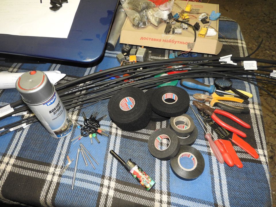

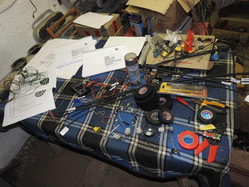

Закупился необходимыми инструментами и материалами.
Изоленту покупал Tesa - в оригинале идет именно такая, но при заказе у официалов она стОит раза в 4 дороже. Взял 5 мотков тканевой, 2 лавсановой, и 1 ПВХ. Тканевая - для салона, лавсановая - для моторного отсека, багажника и наружной проводки, ПВХ - для изоляции скруток и фиксации разветвлений - она самая липкая.
Термоусадку покупал двух видов - обычную и на клею. На клею более жесткая и герметичная - использовал ее на ответвлениях жгутов, запаивал только края.
Благодаря коллеге по Е30, затарился донорскими кусками проводки и разъемами (спасибо, Андрюха) Так же еще есть и свои запасы.

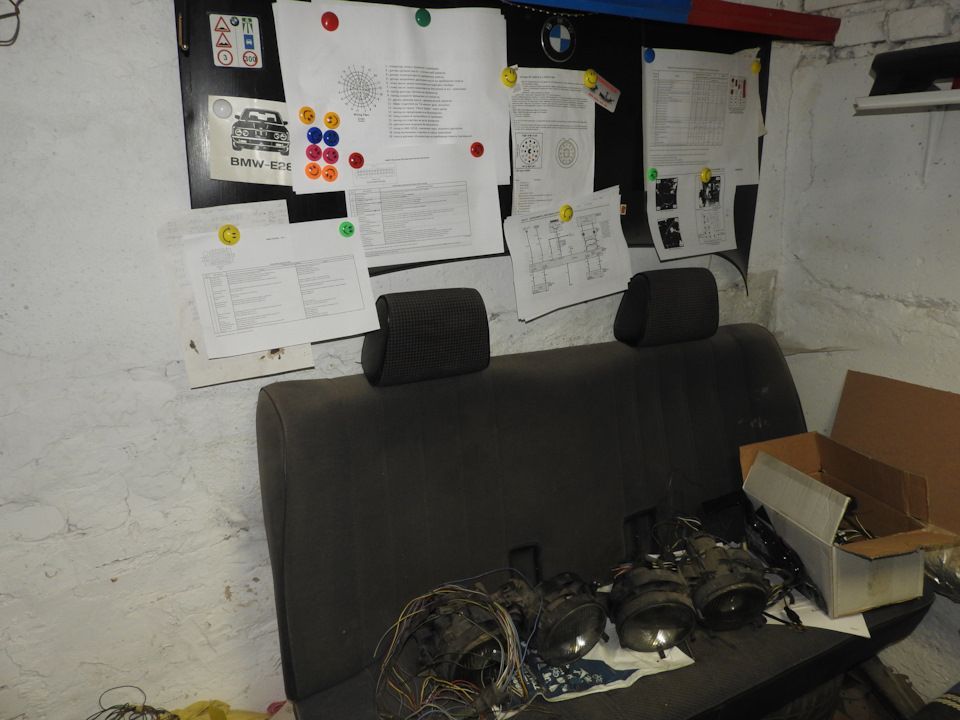

Сделал то, что нужно было сделать давно - распечатал полную ЕТМ для своей проводки 86 года, и на всякий случай для 89 года - так гораздо удобнее, чем отдельные листики.
Ну, и понеслась! )) Легкий творческий беспорядок в процессе )
Оч пригодился мой настенный полукапот - удобная магнитная доска )
На данный момент передняя (подкапотная) и задняя (салон и багажник) часть кузовной проводки уже готова. Спереди заменены почти все разъемы, убраны лишние скрутки, остальные обжаты и заизолированы. Сделал удлинитель на заводских разъемах для датчика уровня антифриза, так как бачек у меня в радиаторе. Все жгуты перемотаны лавсановой изолентой.
Сзади все было намного проще - заменил фишки на подсветку номера, и убрал "колхозные" гофры с жгута насоса. Жгут багажника перемотал лавсановой изолентой, а салонную часть тканевой.
Для первой части, думаю достаточно. В следующий раз - об апгрейдах в средней части кузовной проводки.

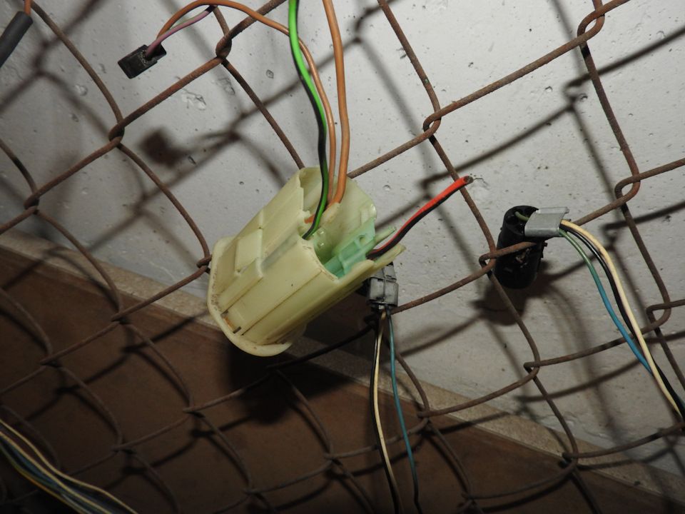

Пучок вот этих иголок разных реально помогает при разборе фишек? Я себе заказал из Китая такой - так и не понял как пользоваться...
  • Сообщений: 2762
  • Репутация +251/-23
  • Локация: мскв
« Ответ #1546 : 11 Января 2021, 09:58:18 »
Проводка на сетке - крутая идея! (может так много кто и делает, но я вижу в первый раз)
Такой вопрос: если заматывать жгут в ткань, когда он не стоит на машине, не будет ли потом попоболи при запихивании всего этого в кузов?
пью бурду несу ерунду
« Ответ #1547 : 11 Января 2021, 10:42:20 »
ну ты дал огня! прям завидую!)
Подход огонь!
спасибо )
« Ответ #1548 : 11 Января 2021, 10:47:33 »
Помогает, но не всегда и не везде ) Пины из разъемов с более свежей проводки вынимаются хорошо. А вот старые закисшие пины дверного разъема вытащить так и не получилось...
Пользоваться так же, как и кусками телескопической антенны )) Вставляешь подходящий по диаметру съемник со стороны пина в разъем, он сжимает уши пина, и вытаскиваешь его за провод. Двойные вилочки и штыри - для разных плоских разъемов, тоже норм. Ну, не прям уж супер, но ковырять таки удобнее, чем отверткой )
« Ответ #1549 : 11 Января 2021, 10:58:17 »
да, стенд получился прям оч удобный, практичный и универсальный - для любой проводки. Дешево, надежно и практично! (с) ))
Не знаю, на патент не претендую )) - мож кто и делает, но я тоже раньше не видел ) Такая идея пришла в голову, потому что видел, что так делают проводку даже на заводе, только там спец стенд на доске для определенного жгута - с крепежом под каждый разъем и под определенную длину проводов - типа шаблона. Но бить дюбеля в стену под каждый разъем всех жгутов чет не охота, - проще повесить сетку. ;)
По-моему, запихивать проводку в аккуратных жгутах удобнее, чем одним большим "клубком". Я когда разматывал жгуты, места разветвлений фиксировал временной изолентой, что бы потом их сделать в тех же местах. Вот под приборкой, мабуть часть оставлю так и буду перематывать уже по месту на машине - что-бы все аккуратно там уложить.
