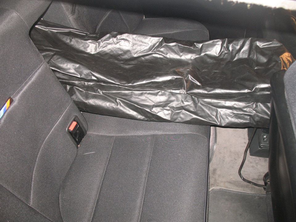

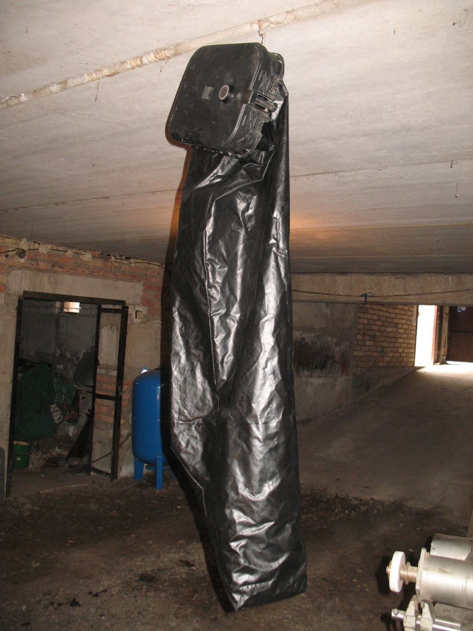

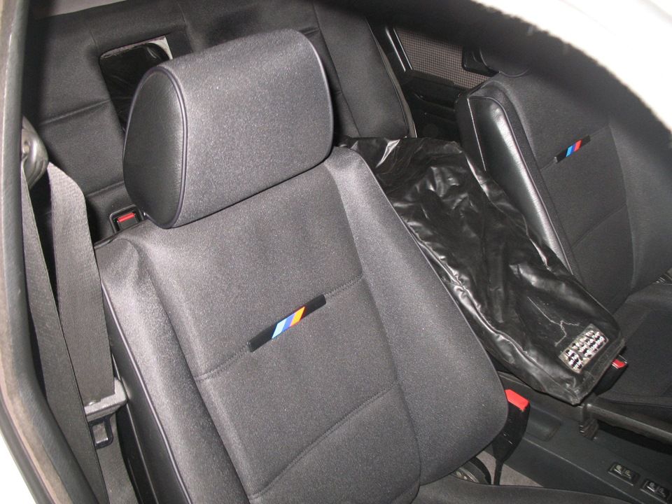

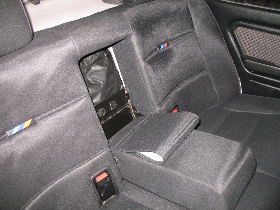

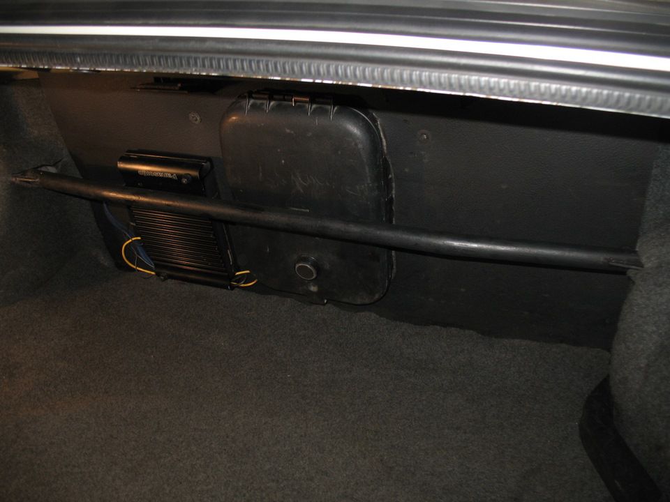

Поставил себе вот такую оригинальную опцию - чехол для перевозки лыж. Хотя лыжи я возить в нем не собираюсь, так как я ни разу не лыжник )). Смысл его установки был в том, что-бы закрыть зияющую дыру в багажнике после удаления самодельного хрипящего "саба", сделанного прежним владельцем из динамика советской колонки. Если из салона эта дыра была закрыта подлокотником, то из багажника она была хорошо видна, и совсем не добавляла эстетики. Ну и опять же - еще один редкий "ништяк" в комплектацию ;)
Итак, чехол представляет собой пластиковую коробку с крышкой и мешок из плотного двухслойного полиэтилена:
Вид из багажника получился намного лучше, чем было до этого:
Вид из салона:
В салоне разложенный чехол выглядит вот так:
Как видно, в нем действительно можно перевозить кроме лыж, довольно длинные предметы, что иногда может очень пригодиться.
Более подробпо установка описана тут:
http://forum.e30club.com.ua/index.php/topic,956.msg10643.html#msg10643
« Ответ #683 : 14 Апреля 2014, 20:23:29 »
Слав, ума не приложу как ты его открываешь из багажника с распоркой? :D
У меня на Е46 такой же стоит, иногда выручает, но больше выручали бы складывающиеся сиденья :)
« Ответ #684 : 14 Апреля 2014, 21:04:37 »
ну вот так как на фото  и открываю! )) я же говорю - основная цель была - закрыть дыру в обшивке от стоявшего там "саба" )) Лыжи я точно возить не собираюсь ) Ну и заодно поставил еще один "ништяк" ;)

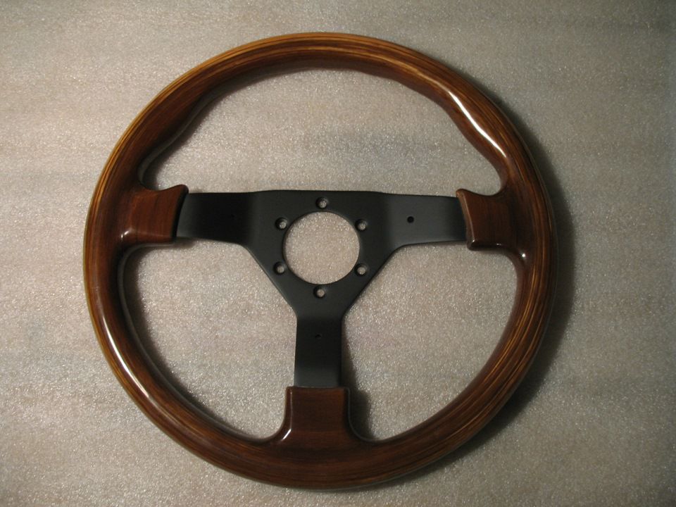

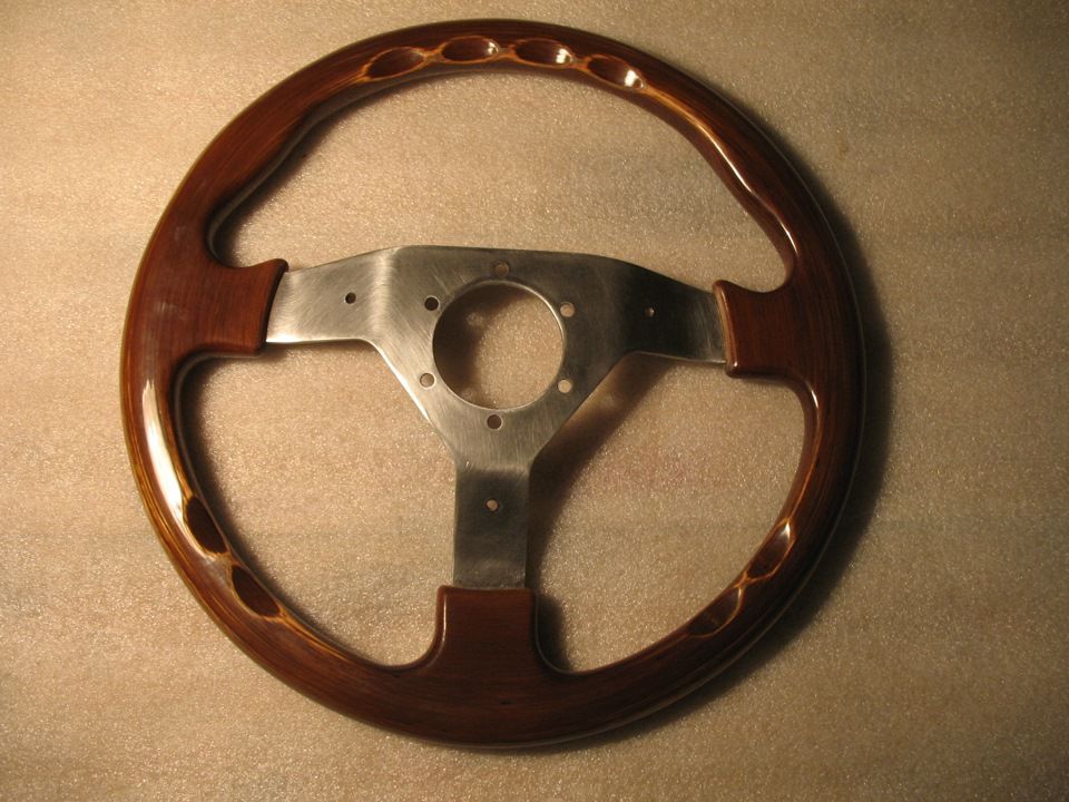

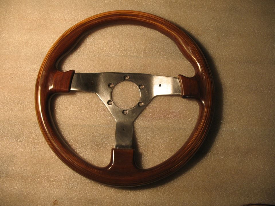

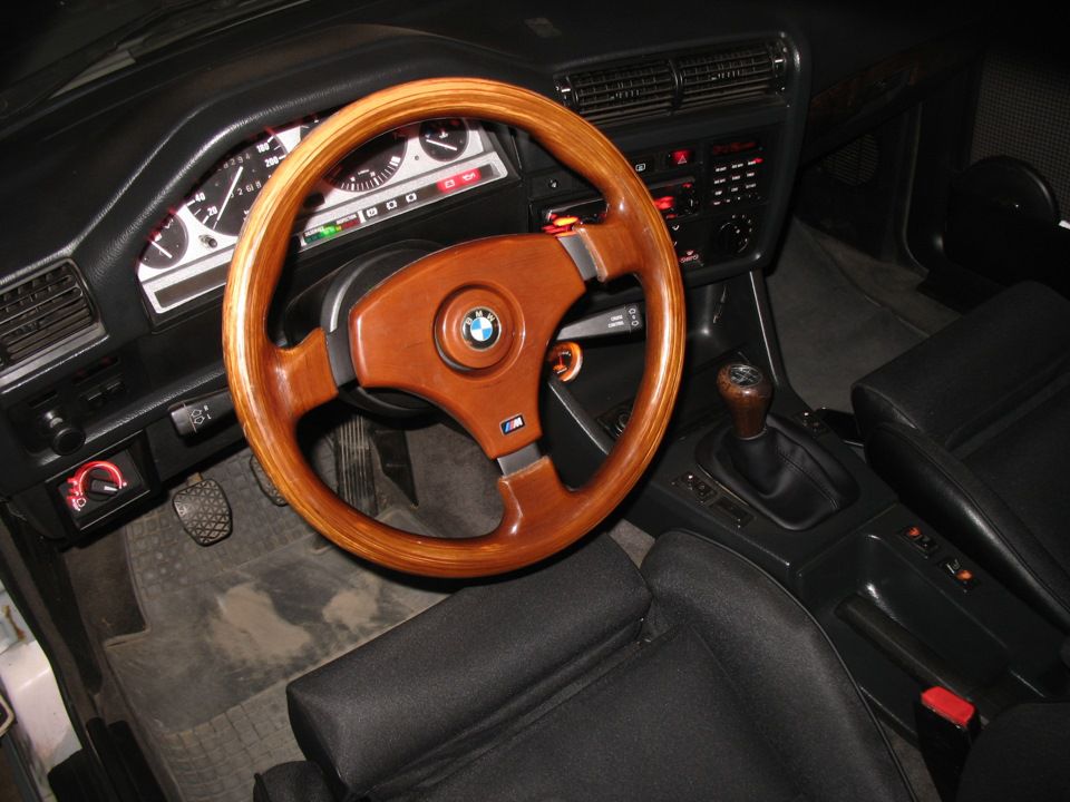

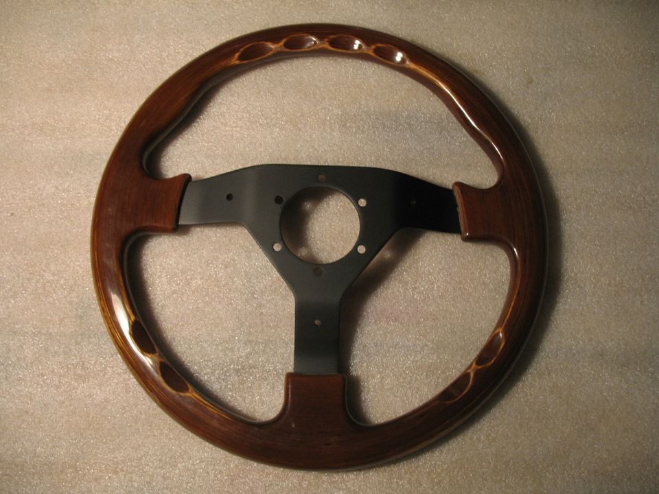

На днях появилось свободное время, пользуясь этим, сделал еще несколько полезных дел.
Ободрал местами облезшую краску на руле. Кстати, в некоторых местах она еще очень хорошо держалась и под ней было какое-то покрытие.
После этого даже была мысль заполировать мелкие царапины и так и оставить....
Но решил все-таки, вернуть рулю MOMO его исходный вид - покрасил черной матовой краской.

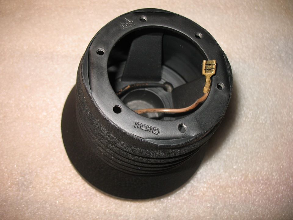

Еще предстоит восстановить, местами стершийся, лак сверху на ободе, но это будет чуть позже и вместе с ручкой КПП. Собрал правильно переходник руля - теперь пропали глюки с контактом сигнала, так как он был собран не правильно.
Получилось вот так.
Раньше вроде не фоткал, поэтому на этой фотке можно увидеть и результаты моих трудов, описанных ранее в теме - установленный БК, круиз, подогревы, гидрокорректор, диод сигналки в штатном месте, оранжевая подсветка амперметра и магнитола с такой же подсветкой. Позже сделаю фото отчеты.
На фото не супер, но в живую вроде все довольно гармонично и красиво выглядит )

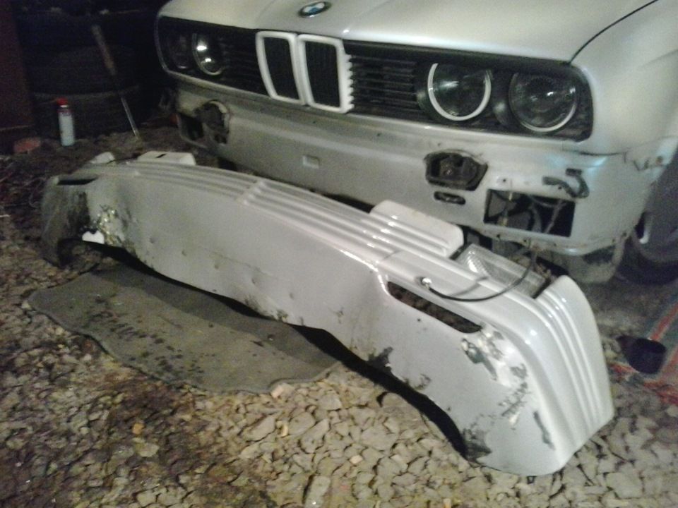

Ну и пожалуй самое главное и важное - снял передний фартук, который я на днях окончательно оторвал с правой стороны при съезде с бровки.... :( Вид снизу у него за два года стал весьма печальный....
Приклепал еще одну "заплатку" из жести на новую образовавшуюся большую трещину. На появившиеся новые мелкие трещины по стыкам забил, так как буду ставить другой фартук, поэтому сейчас красить этот нет смысла - мож приклею какую то наклейку ) Вынужденный стикер бомб типа )) Еще и потерял заглушку отверстия для буксировочной проушины... поставил пока черную.
Вот такие вот новости.
