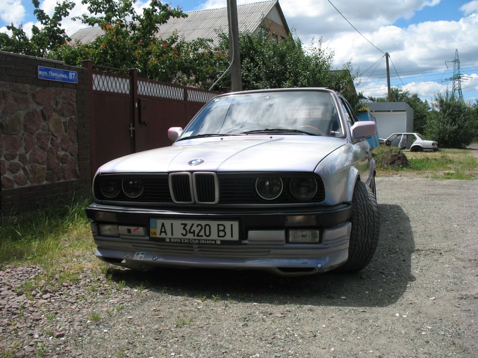

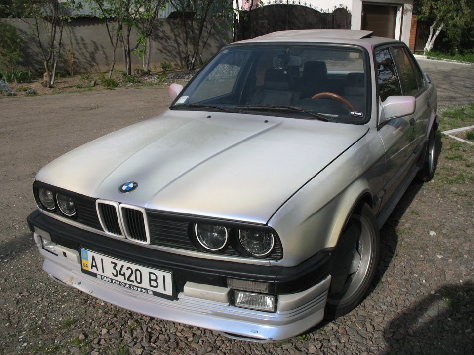

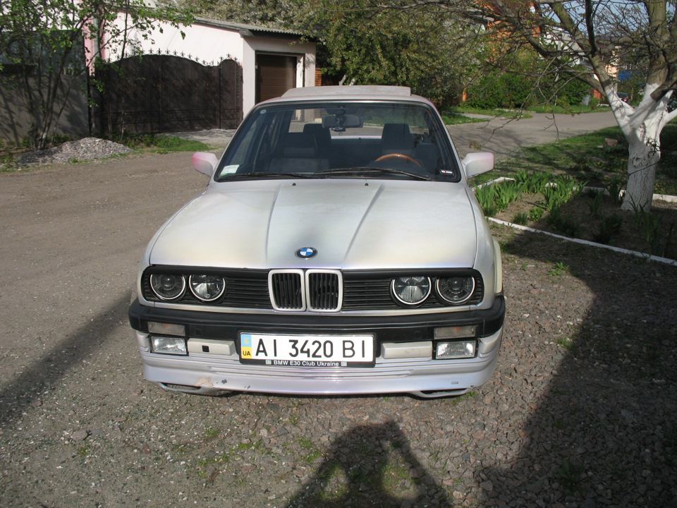

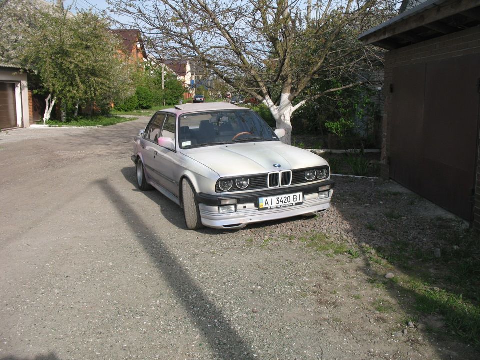

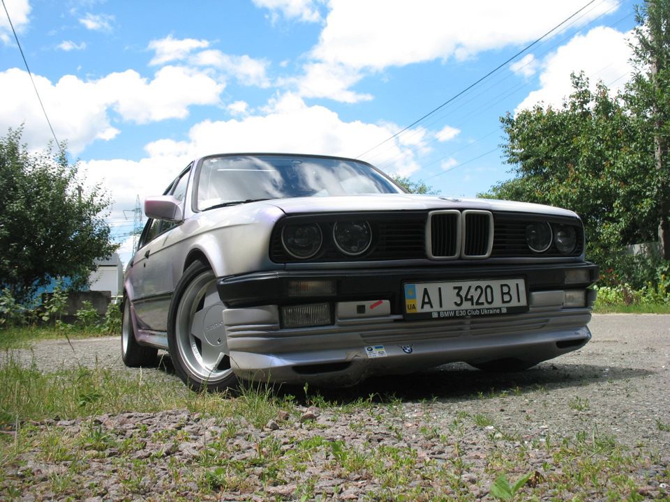

Снял ноздри KAMEI, теперь "ангельские глазки" или небольшой творческий эксперимент с облицовкой морды лица :)
  • БжжжжжжжжжжжжКЪ!
  • Сообщений: 3023
  • Репутация +376/-58
« Ответ #702 : 28 Апреля 2014, 17:55:35 »
Белые кольца?
« Ответ #703 : 28 Апреля 2014, 21:40:44 »
ну не что бы совсем уж белые ) в цвет кузова типа ;)
« Ответ #704 : 28 Апреля 2014, 21:42:21 »
интересно)

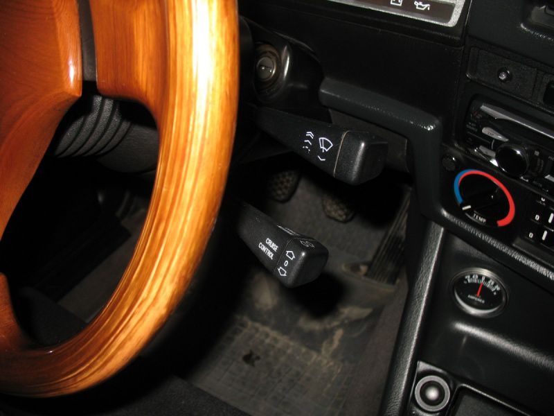

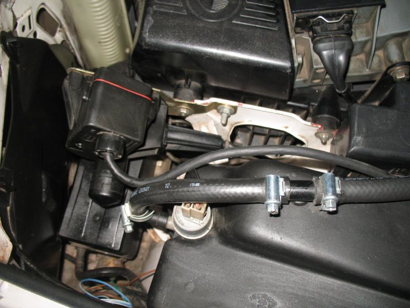

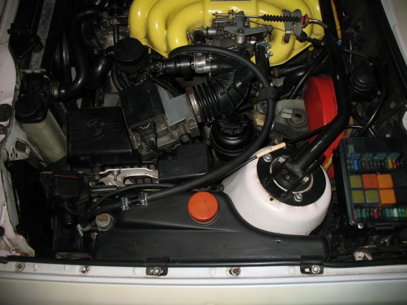

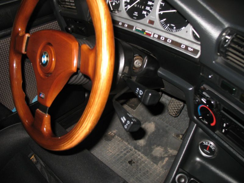

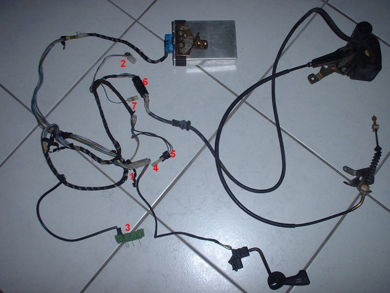

Отчет по установке круиз-контроля.
На свою машину я устанавливал комплект круиз-контроля для 1 перехода, который ранее стоял на американской машине с автоматической КПП.
Подключение:
1: Подрулевой переключатель
2: Подключение к разъему дополнительного оборудования, гнезда R S
3: Подключение к приборному щитку (спидометр)
4: Разъем для массы (к нему подключается короткий проводок с кольцевым контактом)
5: Подключение концевого выключателя педали сцепления
6: Разъем привода
7: Индикатор передач (только для автоматической коробки передач)
Было несколько нюансов, их и опишу.

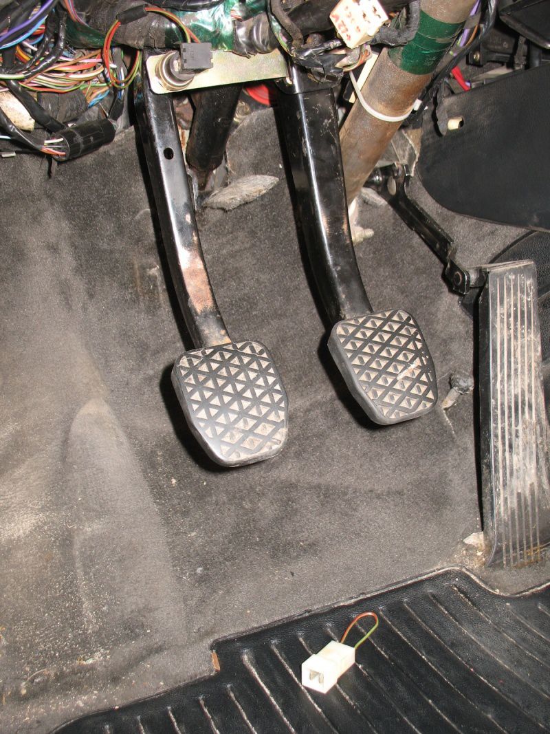

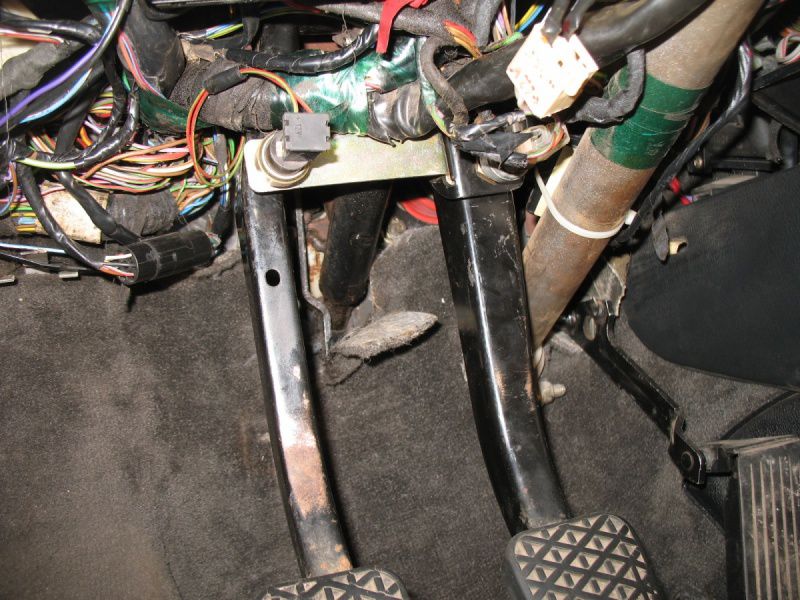

1. Концевой выключатель педали сцепления, мне дополнительно дал продавец этого комплекта. Кстати разъемы на проводке для выключателя и сами выключатели и их кронштейны на 1 и 2 переходах разные и не взаимозаменяемые - учтите это при покупке)
2. Кронштейн выключателя педали сцепления для 1 перехода (65 71 1 370 487) заказал новый. Ставить его очень не удобно, педаль сцепления должна быть при этом нажата.
3. Кронштейн привода для 2 перехода (65 71 1 386 226) тоже заказывал новый.
Установленный кронштейн с выключателем:
Вместо разъема с перемычкой для "автомата", подключаем в проводку этот выключатель педали сцепления. Без перемычки или выключателя круиз-контроль не будет работать.
Кронштейн привода для 1 перехода, который был в комплекте, не ставил по двум причинам:
- во-первых для его установки нужно сверлить кузов, чего делать не хотелось;
- во-вторых у меня на этом месте стоит бачек автодолива масла;
Поэтому был куплен кронштейн для 2 перехода и привод установлен, как на 2 переходе. Рекомендую всем такой вариант.
4. Будьте осторожны с защелкой троса, которая вставляется в кронштейн на впускном коллекторе - она очень хрупкая. Я на своей сломал одно ушко, пришлось клеить. Если вам достался комплект в этим кронштейном на тросу, то может лучше поставить этот кронштейн вместо своего. Но при этом придется переставлять основной трос педали газа.
5. Блок ЭБУ круиз-контроля лучше засовывать в торпеду уже прикрученным к кронштейну "мозгов", иначе будет не удобно потом прикручивать.
6. Самый большой "гемор" - это протянуть проводку от привода в салон. Тут уж в помощь терпение и удача! :) У меня несколько раз при этом выскакивала из моторного щита большая резинка, приходилось вновь ее заправлять, что делать оч не удобно. И так несколько раз, до судорог пальцев! )
7. Разбирать консоль ручника, консоль торпеды, ее среднюю панель и снимать ящик бардачка - как описано в фото отчете по ссылке ниже - не обязательно. Проводку можно протянуть и не снимая всего этого, но будет оч трудно ее там закрепить. Тут уж по желанию ;).
Ну а так - ничего сложного! )
Вид в салоне:
Надписи на ручке на английском:
Потестил - интересная и временами полезная штука!
Ну и +1 ништяк!  8)  :)

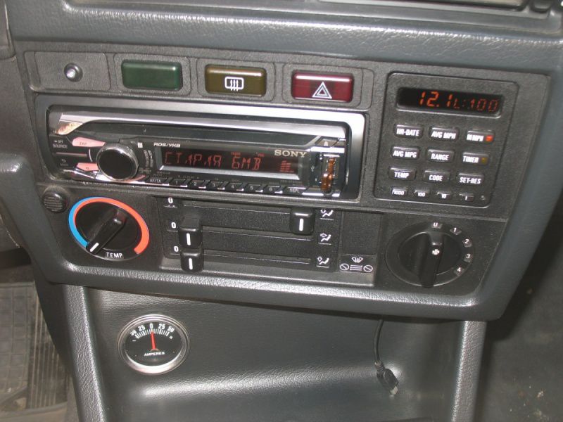

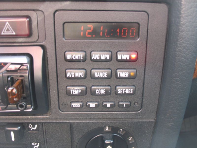

Еще один, обещанный отчет - по установке БК.
На свою машину я устанавливал БК с американской машины, без проводки иммобилайзера (но в перспективе хочу ее добавить). В моем конкретном случае так же было несколько нюансов. Во-первых, сначала мне дали комплект от Е28 (как потом выяснилось) - он с виду похож, но подключение и подрулевой переключатель немного отличается.
При большом желании можно переделать и подключить, но я все таки поменял его на комплект от Е30. Но тут тоже не все так просто - судя по всему на американских машинах другая распиновка подрулевого переключателя - тоже поправимо, но я опять же буду менять на родной от Е30. Все эти мои проблемы с подключением и другая инфа по подключению БК описана вот тут:
https://www.e30club.ru/forum/index.php/topic,83638.msg1434773.html#msg1434773
И еще один совет - будьте осторожны с блоком БК. В моем после нескольких падений с торпеды потек ЖК экран - пришлось покупать другой, а найти его отдельно не так просто.
Вид в машине:

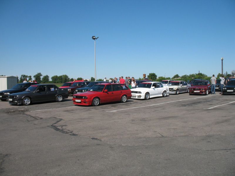

Фото с клубной встречи - такой себе, небольшой аншлаг! :) Хотя несколько машин уже уехали до этого.

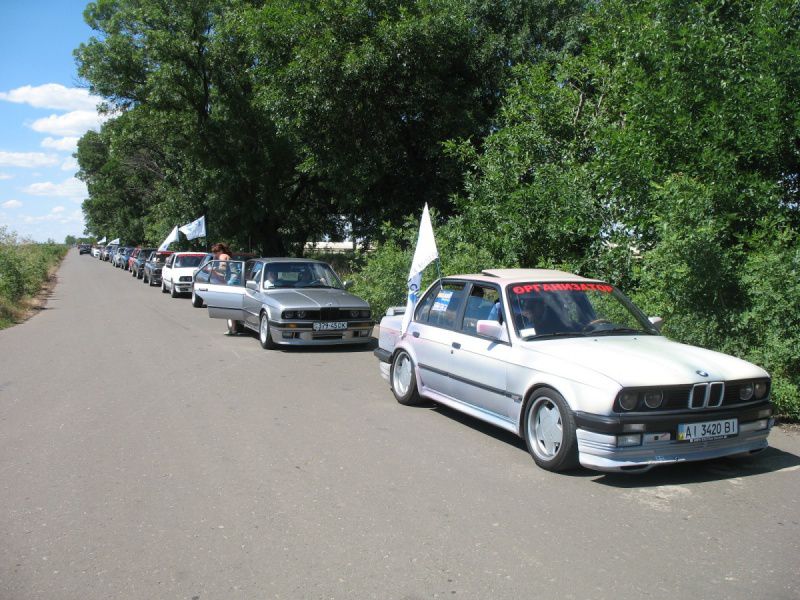

ну собственно вот и обещанный отчет:
Итак, III Слет BMW E30 Club Ukraine прошел! Прошел может не совсем так, как хотелось бы, но в общем – весьма позитивно и интересно! По этому поводу небольшой фото отчетец.
Накануне, вечером тщательно помыл/почистил/местами подкрасил машинку, на какую то более серьезную подготовку не было времени, да и надобности – она у меня, как пионерка -  всегда готова! )) И вот рано утром 28 июня выехал на сбор киевской колонны.
Все приехали без опозданий, всего 18 машин. После недолгих приготовлений и сборов, построились и поехали в Одессу.
По пути было несколько плановых остановок. Наша колонна вызывала не малый интерес у окружающих ))
И вот долгожданная встреча в Одессе!
Построились в красивые ряды – приветствие, знакомства, общение, фото и теплый прием одесситов!
