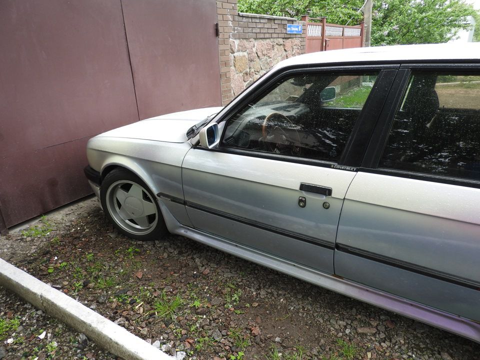

Спасибо, Игорь. Я видел тот обвес, - там только пороги и листва из моего кита, но состояние так себе.... Более того, я следил за двумя или тремя перепродажами той машины, на которой он стоял и уговаривал каждого нового владельцев продать пороги, но они никак не соглашались... )) А вот когда я уже собрал весь кит, ту машину, по слухам , разложили и обвес пошел в продажу...продается и сейчас , вроде, уже больше года, наверное. Еще продается у нас похожий полный кит, но для 2 перехода. В общем рынок BBSа я за эти годы изучил почти досконально )))))
С покраской все сложно.... Планировал красить еще в прошлом году, но не успел... В свете этой всей фигни и постоянно растущего курса, мои финансовые возможности резко сократились и покраска откладывается на неопределенный срок... Красить собираюсь хорошо, соответственно и по кузову нужно поменять практически все навесные элементы и поварить пороги и арки - а это будет не дешево... Поэтому пока собираю бабло и жду лучших времен! ) Надеюсь, что они наступят раньше, чем она сгниет.. )))
С цветом тоже сложно... ))) Есть несколько вариантов, но какой я выберу, еще не знаю... )
1) Оставить как есть - необычно, все обращают внимание, я уже привык )) , но геморно и дорого, и опять же проблемы с локальной подкраской на будущее...
2) Серый - как по ТП. Оригинальный Delphin Metallic не оч нравится... как-то слишком "серо"... особенно после того, что сейчас )))) Может как вариант, какой-то серый "хамелеон"...
3) Всегда мечтал о красиво-синем цвете! ;) - bmw interlagos blue.  Может быть так и сделаю...
4) Родной по ВИНу оригинальный зеленый цвет - PLATANENGRUEN METALLIC (188) Пожалуй самый маловероятный из вариантов )) Цвет необычный, смотрится на Е30 не плохо...но мне он не оч нравится...
Но это еще, как говорится, - писями по воде виляно ))))

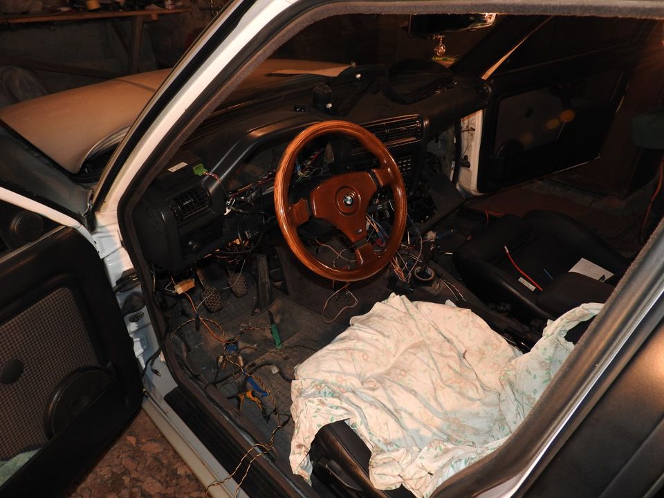

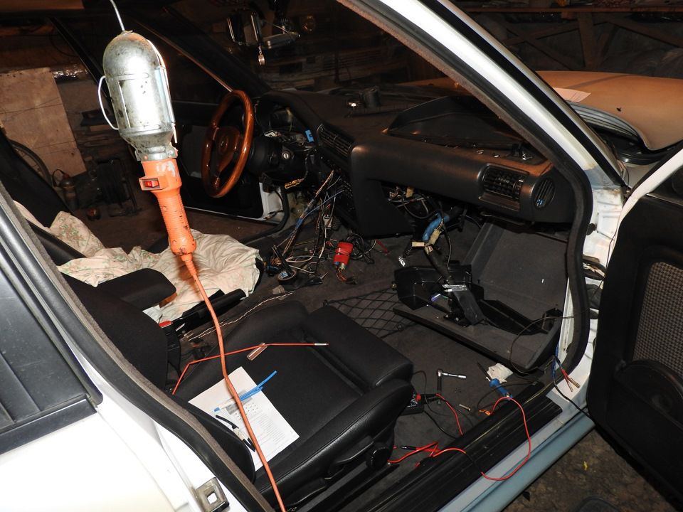

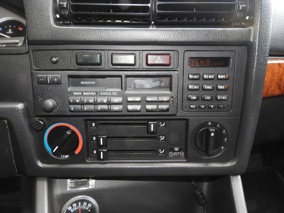

Электрические новости )
Итак, недостающие для установки детали были найдены и кучка ништяков  таки установлена!
Несколько фото и короткие комментарии. Подробные фотоотчеты по установке по каждому пунтку сделаю позже.

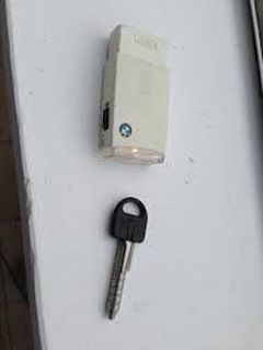

1) Штатная охранная система
Снаружи она выглядит вот так:
Проверить ее в действии пока не представляется возможным из-за отсутствия наличия :) специального магнитного кодового ключа...
Очень куплю такой ключ, вдруг у кого-то есть…

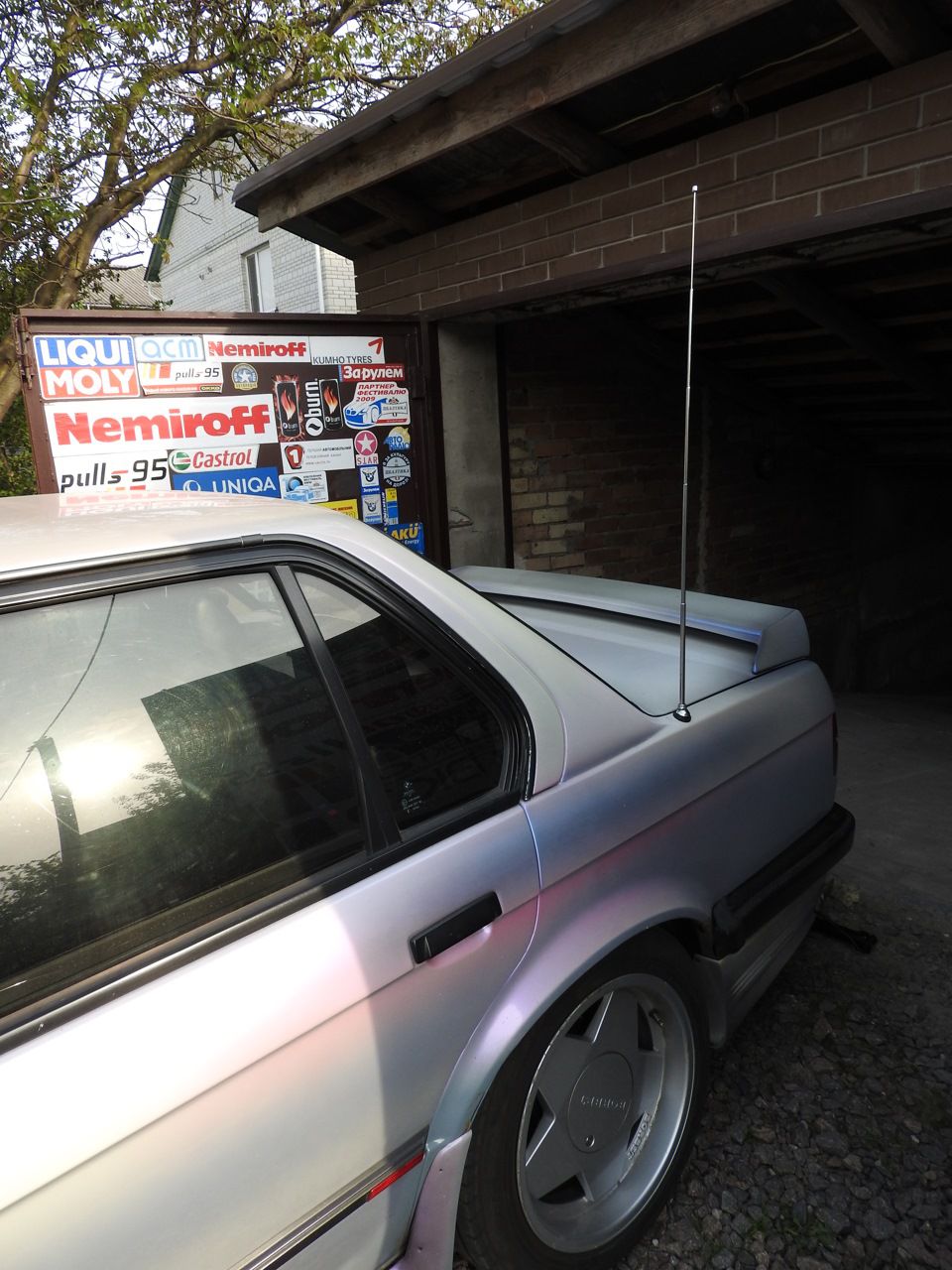

2) Штатная электроантенна Hirschmann
Прием радио улучшился в разы, по сравнению с активной антенной Бош, которая клеится на лобовое стекло. С подключением есть небольшие нюансы, но об этом позже в отчете.
Еще оч напрягает то, что она на 10-15см выше, чем въезд в мой гараж.... как бы не сломать...надо себе табличку на въезде сделать с напоминанием )))
3) Штатная магнитола BMW Bavaria Business RDS
Вид стал более "олдскульный", но функционал и звук , конечно, пострадал... но мы то знаем, что это не главное! )))) Главное, что это топовая кассетная магнитола для Е30 последних годов ее выпуска! :) Круче только Becker ... хотя мало кто из знакомых понял смысл такой замены )
Но играет весьма достойно. Кстати, спасибо Eckat за подарок! )
По магнитоле тоже есть нюансы. Оказалось, что она крепится вообще без рамки, поэтому она в нее и не влазит! А я как дурак, пару месяцев искал к ней рамку... ))) Но плотно закрепить у меня ее чет не получилось...с левой стороны остался небольшой зазор. Ну и небольшой косяк с дисплеем... хотя на днях тут нашел тему по восстановлению дисплеев...мож и рискну... А мож найдется такая же, без косяков... Кабель на CD - чейнджер пока не подключал, так как не решил, буду ли я его искать и ставить... На днях закажу кассету-адаптер мр3, если не понравится, буду делать аукс.

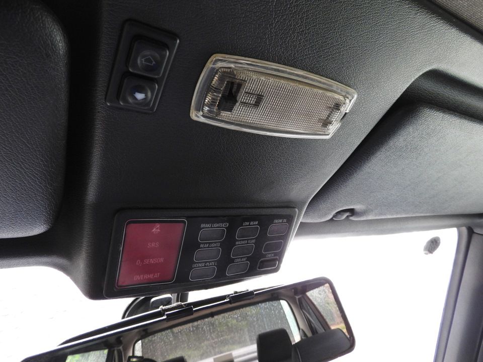

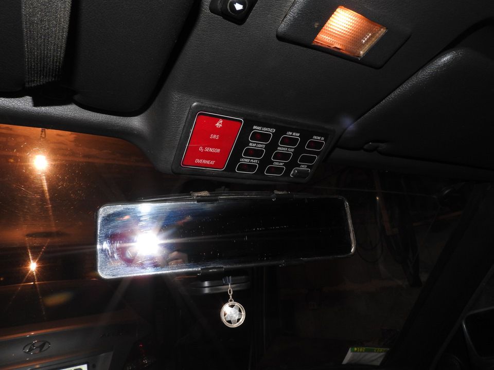

4) Топовый вариант блока БСК для рынка Японии.

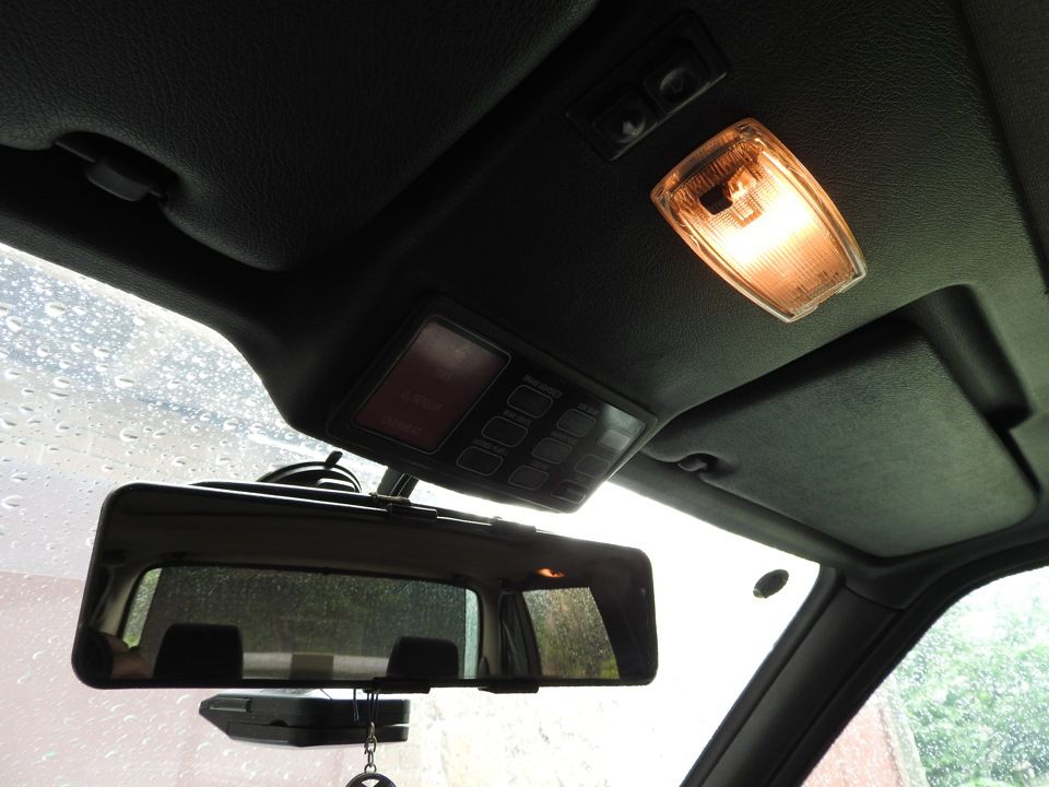

Блок БСК установил, но доп функции еще не подключал - нужно сначала их еще найти... ;)
Как видно - в квадрате слева расположены 4 дополнительных контрольных лампы: контроль не пристегнутого ремня безопасности водителя, контроль работы подушки безопасности, контроль работы лямбда-зонда, контроль перегрева катализатора. В принципе уже разобрался с этими функциями, осталось дело за малым - реализовать их на своей машине! ))) По мере реализации, буду делать отчеты.
Собрать все в кучу и ставить все за один раз - это было верное решение! Так как, повторять такой "творческий беспорядок" несколько раз не оч хочется.... )
...хотя пришлось таки разок повторить... ))

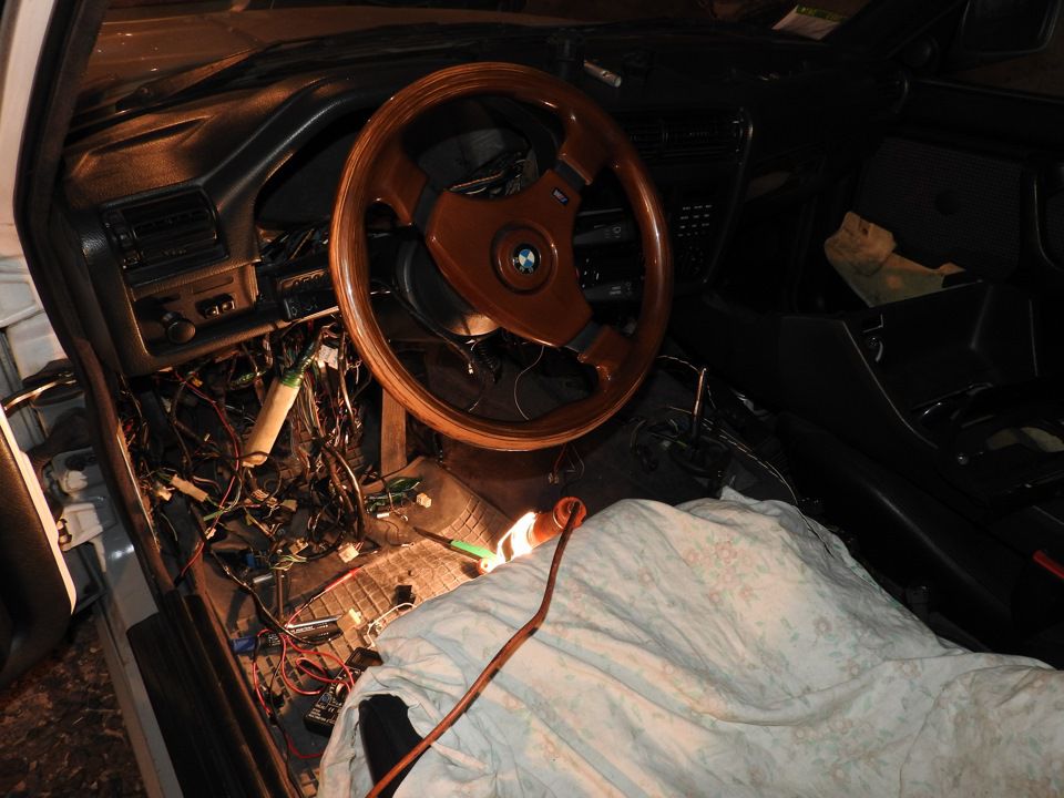

Ну и как обычно - если уж куда то залез, то заодно и еще что-то надо сделать! )) Переложил косу приборки нормально, что-бы было проще ее снимать, навел порядок в проводке магнитолы ( в которую сдуру сам раньше и приколхозил питание регистратора и навигатора ), подключил ее выход MUTE, при входящем звонке телефона, подключил к приборке сигнал скорости для магнитолы и телефона, сделал контрольку Check Engine (об этом отдельно позже), подключил штатной косой к разъему доп оборудования подсветку ручки гидрокорректора фар, проложил и подключил проводку "штурманского" зеркала, осталось только его купить :) Переделал свою самодельную переднюю подсветку салона - поставил параллельно левому плафону, такой же плафон вместо заглушки с плафоном, теперь его удобнее включать и можно включить его отдельно
Навел порядок с проводами, идущими в крышку багажника - теперь они не "пучком" на стяжках, а все в гофре, убрал несколько колхозных проводов, убрал проводку старой активной антенны, проводку усилителя и сам усилитель. Заменил все провода, которые я сам ставил раньше, включая провода акустики, на бмвешные провода, соответствующие цветам ЕТМ. Кстати, спасибо моему товарищу, Владу за подаренный мешок проводки от Х5 - очень пригодился )) Ну и еще там всякие мелочи по проводке и ее крепежу....
Пустых разъемов становится все меньше,  в С302 остался последний не задействованный пин F, который по ЕТМ not used, но надо порыться и найти, что туда втыкается и таки воткнуть! )) Пока лазил в проводке, нашел еще пустые разъемы внутри блока предохранителей, мож это для кондея - надо будет выяснить..
Проводки становится все больше и вместить ее под рулевым кожухом и в пороге все сложнее.... а предстоит еще не мало проводов впихнуть... )))
Вот такие вот электрические новости! )

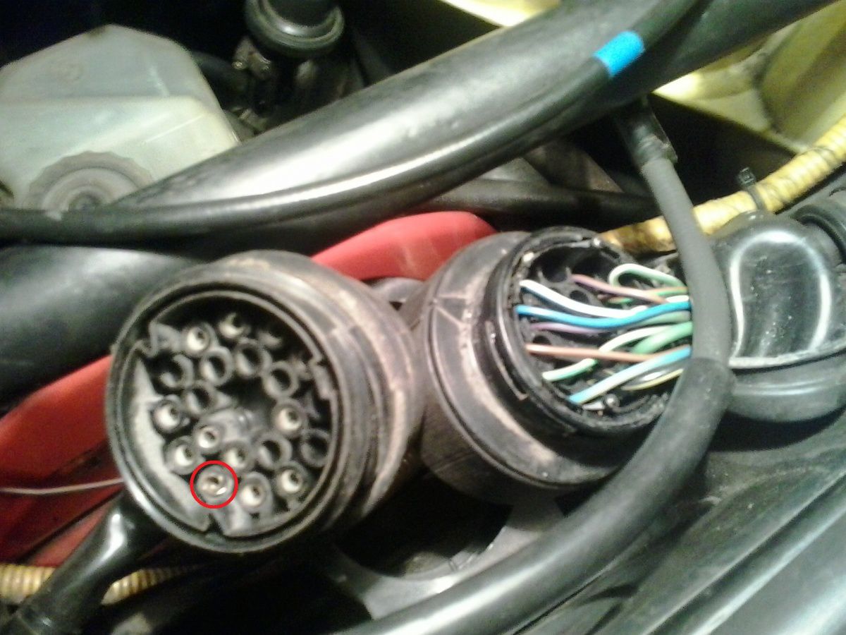

CHECK ENGINE и коды ошибок Motronic
Ну вот, накрапал первый отчетец, из обещанных  :)
Самый простой - про CHECK ENGINE.
Сразу скажу, что "фокус не удался!"  :D
Не смотря на то, что у меня в проводке был заводской провод, оно так и не заработало....   >:D Видимо, дело в "мозгах".... у меня 0 261 200 153, а  надо, наверное, или "американские" или от Е30/Е34 с М20В25 - 0 261 200 173... будем искать! (с)   :)
Подробнее про установку и расшифровку кодов тут:
http://forum.e30club.com.ua/index.php/topic,3495.0.html

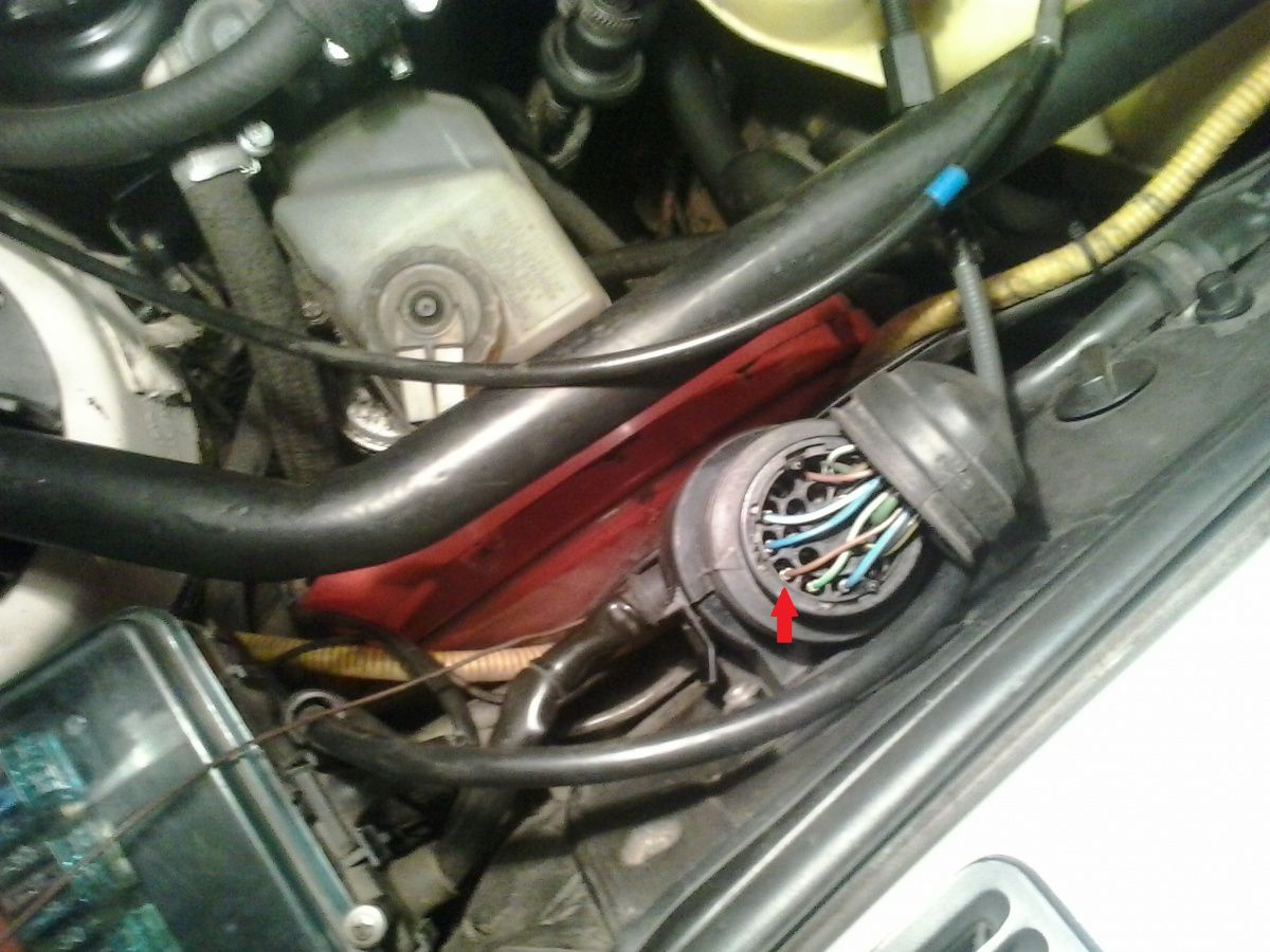

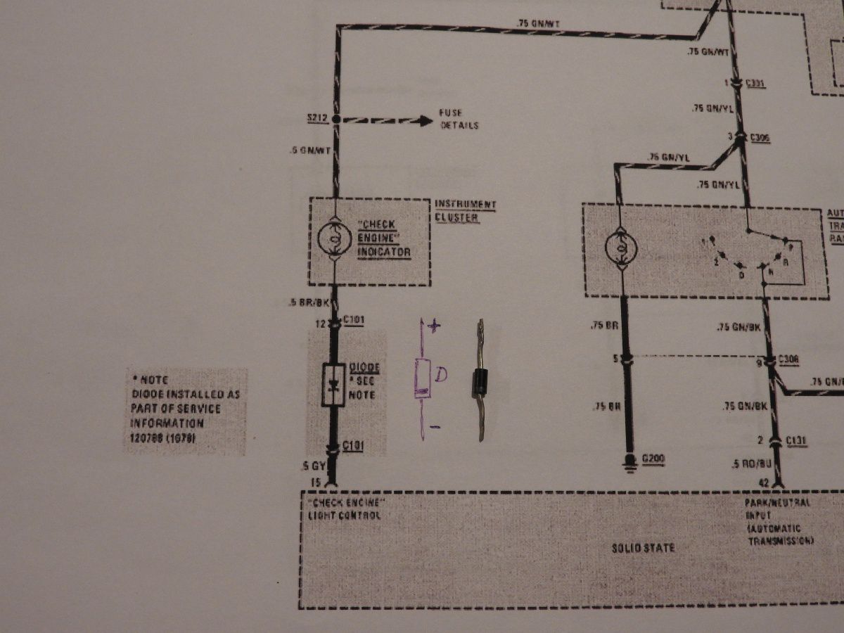

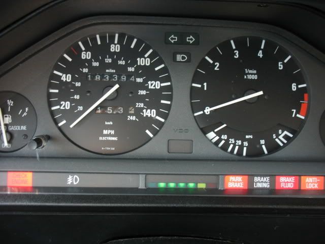

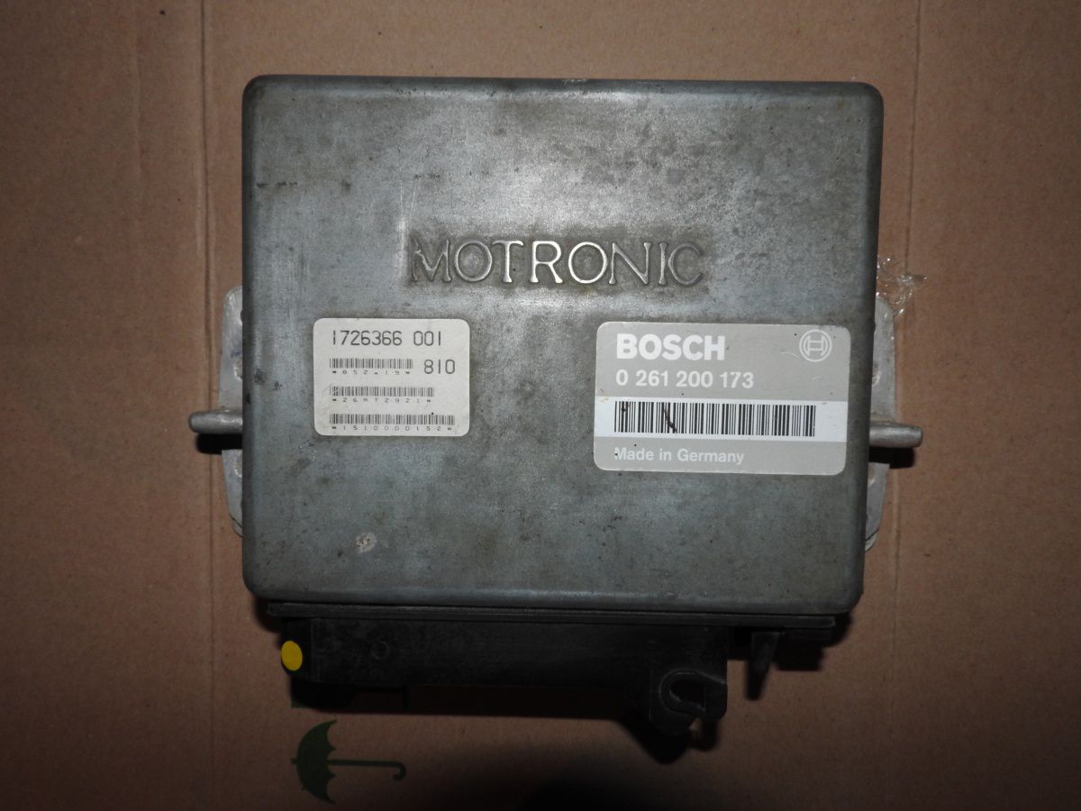

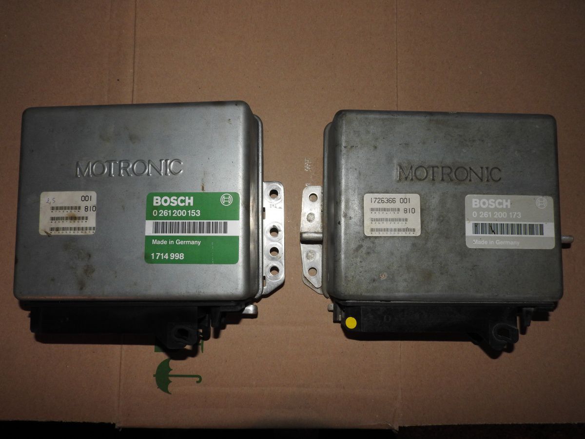

Продолжим борьбу с CHECK ENGINE  :)

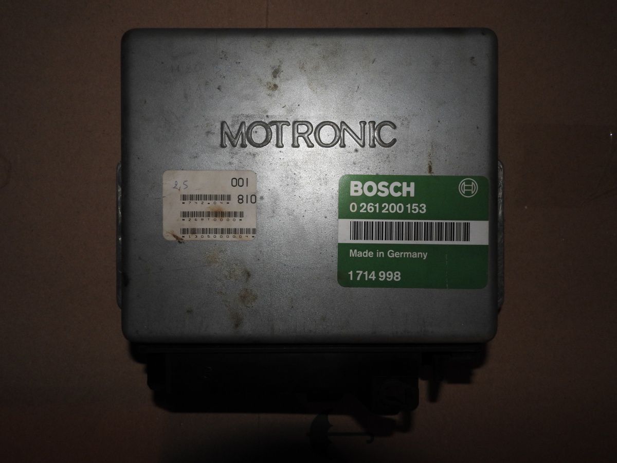

Взял я нужные "мозги"
Как я выше написал - на моем DME Motronic 1.1 с номером 0 261 200 153 функция CHECK ENGINE не работает.
Поэтому я для эксперимента установил DME Motronic 1.3 с номером 0 261 200 173
и функция CHECK ENGINE сразу же заработала и четко отмигала мне код 1444 - отсутствие ошибок!  (y)
https://www.youtube.com/watch?feature=player_embedded&v=ixtLORLLHdc
Кто не понял - длинная вспышка вначале и далее - это "пауза", а короткие вспышки между "паузами" - коды ошибок. Все коды будут мигать по кругу, пока не будет выключено зажигание. В моем случае по кругу мигает 1444 - отсутствие ошибок.

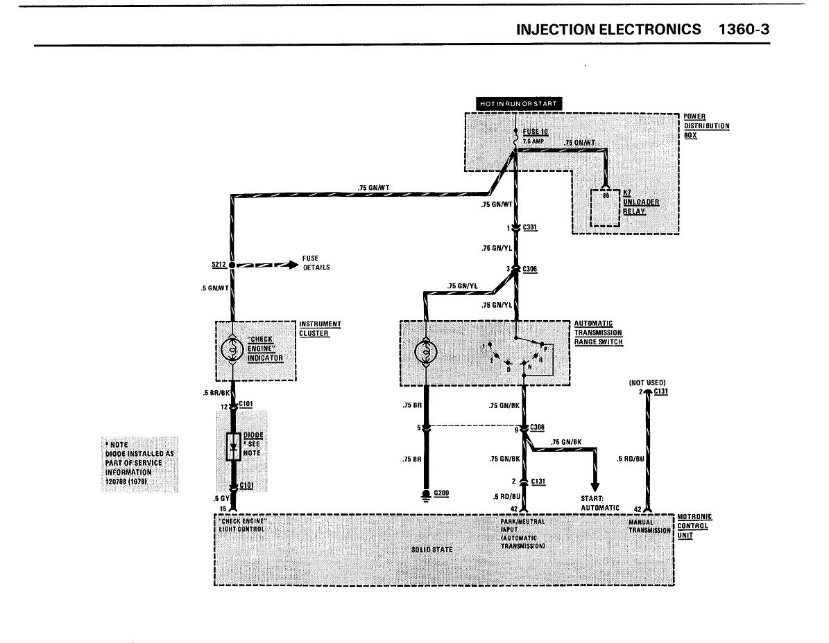

Казалось бы - вое хорошо! ) Но, как видно на видео, лампа загорается после включения зажигания и не гаснет после запуска двигателя, а начинает мерцать. Днем это еще не так заметно, а вот вечером это постоянное мерцание напрягает. Как я говорил выше, на схеме ЕТМ для 1988 года в цепи лампы на сером проводе установлен диод, по направлению от лампы к DME Motronic 1.3.
В примечании на схеме написано: "Диод установлен как часть сервисной информации."
Возможно он нужен для того, что-бы избежать этого мерцания во время работы двигателя. Это будет следующий мой эксперимент - установлю диод и посмотрю на результат. Но чего-то , глядя на схему, сомневаюсь, что это поможет... Мож у кого есть какие мысли по этому поводу с диодом?...
Но и это еще не все проблемы. После нескольких дней тестов, CHECK ENGINE начал как то странно работать. На следующем видео он мигает какой то другой код - просто 1.
https://www.youtube.com/watch?feature=player_embedded&v=jRukyC7j8N8
В расшифровке, во второй таблице,  он есть - ошибка в DME, но его смысл не совсем понятен, так как в работе мотора, в динамике, в расходе, нет никаких изменений после замены "мозгов"... Что за ошибки это оно мне мигает? Или это вообще глюки какие то...?
« Последнее редактирование: 01 Июня 2016, 10:18:29 от The_Glory
« Ответ #941 : 10 Июня 2016, 12:37:50 »
Итак, вернемся к нашему диоду! :)
Возникла мысль, что вероятно он нужен для того, что-бы избежать этого мерцания во время работы двигателя. Хотя, глядя на схему его установки, были сомнения, что это поможет... Но все-таки я взял диод со старой сигнализации и поставил его по схеме ЕТМ для 1988 года.
Это не помогло - лампа все так же мерцала при заведенном моторе. Если поставить диод обратной стороной, то естественно, лампа не горит вообще.
Как избежать этого назойливого мерцания лампы, кроме как поставить в ее цепь кнопку, и выключать ее - я не знаю. Разве, что привыкнуть и не обращать на нее внимания! :)
Теперь об ошибке с кодом 1, о которой я писал в предыдущей записи.
http://www.youtube.com/watch?feature=player_embedded&v=jRukyC7j8N8
В файле расшифровки, во второй  таблице,  он есть, 1 - это ошибка при диагностике DME. В первой таблице есть другой код этой же ошибки -  1211. Скорее всего, это одно и то же, но его смысл не совсем понятен, так как в работе мотора, в динамике, в расходе, нет никаких изменений. Судя по информации в инете, эта ошибка появляется изредка у многих, при чем причина ее появления достоверно не известна и никаких последствий она не дает. Эту ошибку можно сбросить, запустив тест проверки, и во время мигания лампы CHECK ENGINE нажать до упора педаль газа и удерживать ее примерно 10 секунд. После этого лампа перестанет мигать и будет просто гореть. Выключаем зажигание и повторяем тест - теперь лампа будет мигать 1444 - отсутствие ошибок. Если эта ошибка не сбрасывается, то судя из ее описания в таблицах - блок DME подлежит замене.
Что-бы убедиться в полной работоспособности этой функции, я провел еще один тест, с заведомо известной ошибкой. Отсоединил разъем с расходомера воздуха, завел мотор и подождал, пока Motronic расдуплился и заподозрил что-то неладное :) Холостые начали прыгать, мотор колбасить. Заглушил и запустил тест:
http://www.youtube.com/watch?feature=player_embedded&v=jW562o5pbIg
Как видно на видео, CHECK ENGINE определил ошибку расходомера воздуха и четко отмигал код 1215 - Air Mass/Volume Sensor.
Сбросить эту ошибку, путем удерживания нажатой педали газа не получится. Для сброса нужно отсоединить аккумулятор или сбрасывать ее специальным тестером или же ждать пока она не сбросится сама после 60 запусков мотора без этой ошибки. Я выбрал первый вариант :) После сброса, снова появился код 1444 - отсутствие ошибок.
Т.е. функция полноценно работает.  (y)

вот хотел у себя тоже джекичана сделать. Но на м40 у меня он не работал, хотя процедуру с нажатиями педали газа пробовал делать не раз. да и м40 уже в другой машине стоит, думал вывести сигнал с датчика уровня масла (у меня м54, там есть сигнал уровня, предупреждение о пробитом поддоне) но лампочка чек не горит - пробовал просто питание на проводок в салонном круглом разьеме подавать который по распиновке как раз чек энжн, но все-равно реакции никакой.
Айаяйай он - распи*дяй
« Ответ #943 : 11 Июня 2016, 10:20:55 »
ну, по М40 я не знаю... Какая версия мотроника там ставилась?
По схеме ЕТМ для американских 318, отличие только в номере пина разъма DME - пин 8. Но в США они шли с М42. Более того, М40 на машины для рынка США вообще никогда не ставился. Может поэтому в нем эта функция и не доступна вообще.
Джекичан улыбнул :)
Про лампу уровня масла я не совсем понял? Речь о лампе БСК или о Чек Энжине?
Что бы загорелся Чек Энжин, нужно подать на эту лампу питание при включенном зажигании, а ее мигание управляется массой с мозгов. Если ты хочешь применить ее для уровня масла, то тебе штатный провод Чек Энжина не нужен вообще. Тяни провод от датчика уровня масла к этой лампе. Детали надо смотреть по схеме для М54.

« Ответ #944 : 11 Июня 2016, 20:31:29 »
Джекичан улыбнул :)
не, бск уменя нет. Я про лампу на приборке. Пробовал питание подавать на пин в круглом разьеме, который отмечен как джекичан. но лампа в приборке так и не проснулась. Какой полюс туда вообще должен идти на этот провод?
« Ответ #945 : 12 Июня 2016, 10:26:07 »
ну я же тебе написал выше :
т.е. штатный провод в круглом подкапотном разъеме - это управляющая "масса" с мозгов, а питание 12В на эту лампу подается по другому проводу, - в принципе, можно от любого источника при включенном зажигании или даже тупо с аккумулятора.
Про какую именно лампу на приборке ты говоришь? Если про ту , что между тахометром и спидометром, то она к Чек Энжину не имеет никакого отношения - это лампа БСК. А так как у тебя БСК нет, то и лампа эта гореть не будет, там вообще заглушка должна быть у тебя.

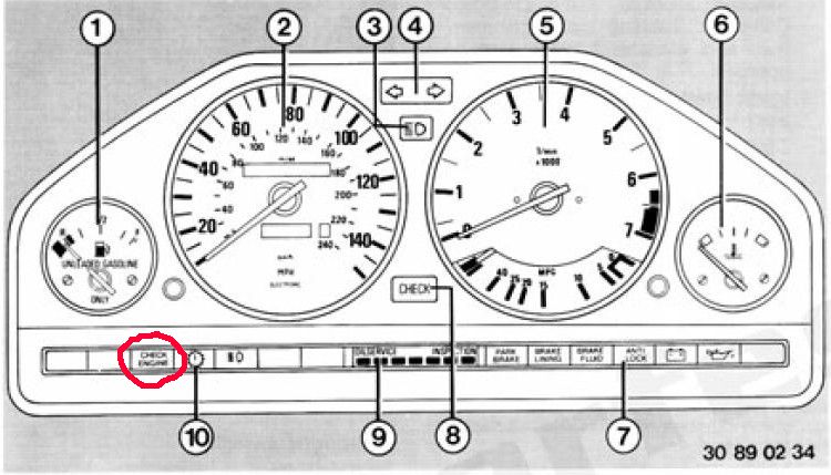

« Ответ #946 : 12 Июня 2016, 15:07:34 »
А какая же тогда чек? лампу имею ввиду как раз между спидо и тахо. там не заглушка а темная пласмаска с надписью чек. она и должна моргать в режиме чтения ошибок с мозгов, если со старых мозгов идет масса на нее для мигания, значит она должна загореться если сигнал уровня масла с новых мозгов будет "-". А + на нее подается всегда при вкл зажигания,так?
« Ответ #947 : 12 Июня 2016, 22:54:41 »
походу мою тему ты таки не читал.... ) видео хоть глянь - там видно, где мигает Чек Энжин :)
ок, напишу еще раз )))
CHECK ENGINE - это лампа, которая ставилась штатно ТОЛЬКО на машины для рынка США, а на европейских машинах ее никогда штатно не было. Вот она на схеме из оригинального мануала (обведена красным) и на фотке (оранжевая слева):
CHECK между тахометром и спидометром - это лампа БСК, которая НЕ должна мигать никаких ошибок, она просто ДУБЛИРУЕТ любой загоревшийся диод на БСК, и гасится она кнопкой ТЕСТ  на БСК. Никаких проводов от мозгов к ней не идет, она связана только с БСК. Если у тебя раньше был М40, то у тебя нет проводки БСК, и эта лампа у тебя просто как декорация, обычно при отсутствии БСКтам просто черная заглушка. Соответственно, что бы она реагировала на уровень масла, нужно по схеме М54 от датчика уровня масла протянуть к ней проводку.
  • ведродрочер
  • Сообщений: 3330
  • Репутация +85/-7
  • Локация: Somewhere around
« Ответ #948 : 13 Июня 2016, 12:48:40 »
тему подробно не читал, но я понял что мы о разных лампах говорим, спасибо, что продублировал в люб. сл.
я и хочу понять тогда как запитана эта лампа, буду смотреть дорожки на приборке. и теперь интересно, что за проводок шёл с мозгов в круглый разъём, по распиновке должен быть Джеки чан, но раз его нет возникает вопрос что это.
