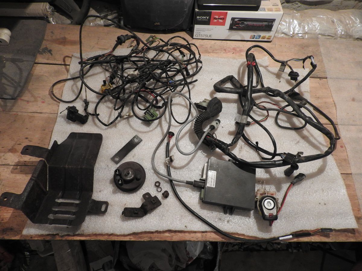

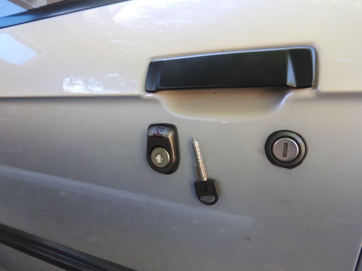

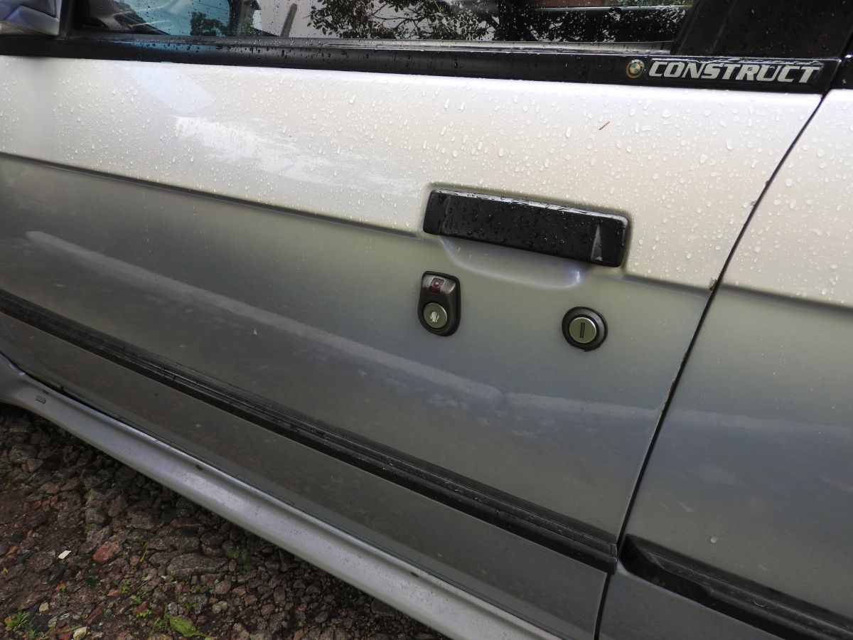

Итак, очередной выпуск "электрических новостей" :)
В этот раз речь пойдет об оч редкой и интересной оригинальной опции, которую я недавно купил и установил - S301 Противоугонная сигнализация
В комплект дооснащения входит ЭБУ с кабелем, дверная проводка водительской двери, магнитный замок водительской двери со светодиодом, кодированный магнитный ключ, подкапотная проводка, концевик капота с кронштейном, датчик температуры окружающей среды, сирена с крепежом и защитой, салонная проводка, светодиод в задней панели.
Комплект выглядит вот таким образом:
Единственное, чего не хватает - магнитный ключ, без которого эта штука, естественно, что не работает...   :(
Очень ищу магнитный ключ, если вдруг у кого то есть или видели в продаже - дайте знать, пжлст.
Новый 65 75 1 380 684 доступен к заказу, но цена в 100 Евро не радует ((.... особенно , если потом оно не будет работать из-за замка, стоимость которого еще в 3 раза больше ))
Визуально эту опцию можно идентифицировать по дополнительному замку со светодиодом на водительской двери и по светодиоду на задней панели под номером.
Вот такое вот брутальное решение начала 80-х годов! :)
Изнутри как-то так :))
В свое время была крутая опция и судя по всему, весьма не дешевая, так как встречается довольно редко. В принципе, это "прообраз" современной самой простой сигнализации, но вместо ДУ-брелка используется кодированный магнитный ключ. Код ключа можно изменять. Для постановки или снятия с охраны нужно просто вставить и вытащить магнитный ключ с установленным кодом в магнитный замок на водительской двери. Эта система работает совместно с бортовым компьютером, активируя функцию иммобилайзера. Так же реагирует на открывание двери, багажника и капота. Что еще интересно - она подключается к обогреву заднего стекла....а вот зачем - не понятно.... Неужели для того что-бы реагировать, если стекло разобьют и оборвется контакт нитей обогрева? Как то не оч логично, ведь в случае угона, скорее будут бить стекло двери, чем заднее... Надо будет проверить это....когда ключ найду :)
В общем, одним редким ништяком больше, пустых разъемов стало еще меньше  - машина стала еще ближе к "фуллу" 8)
Кому интересно, может почитать более подробную инфу об этой системе, ее установке и эксплуатациии в моем отчете:

« Ответ #972 : 03 Октября 2016, 21:57:55 »

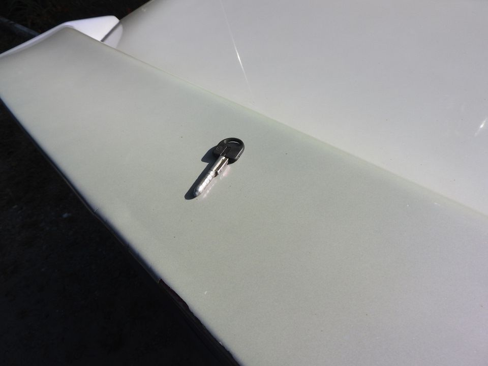

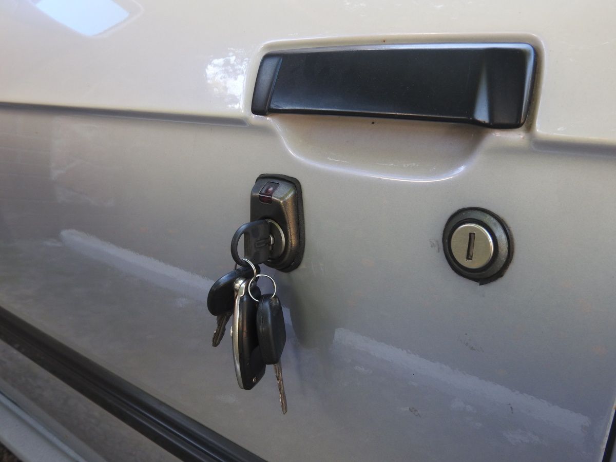

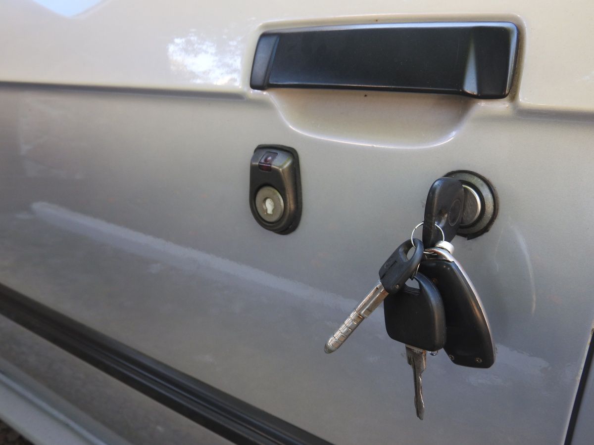

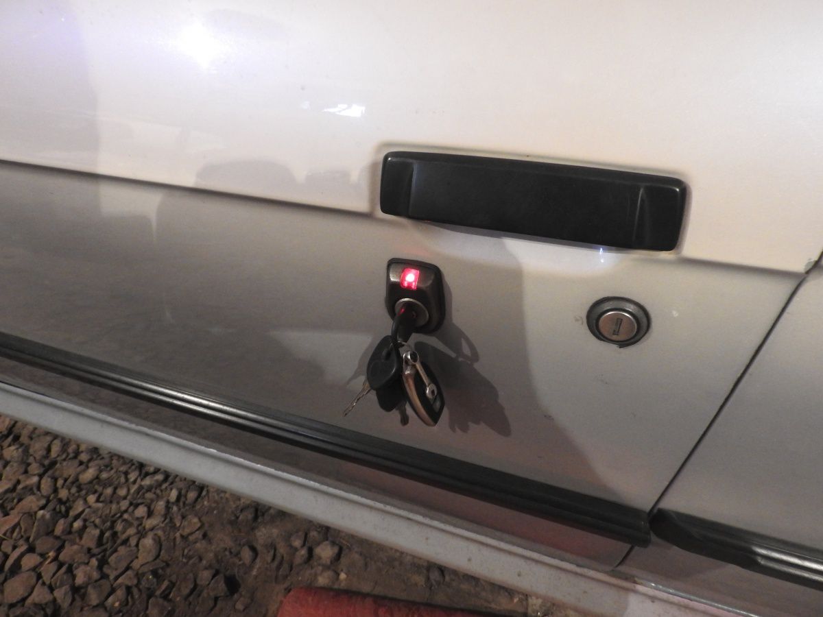

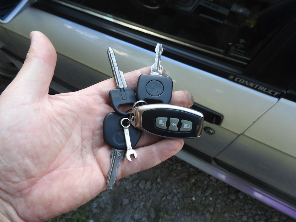

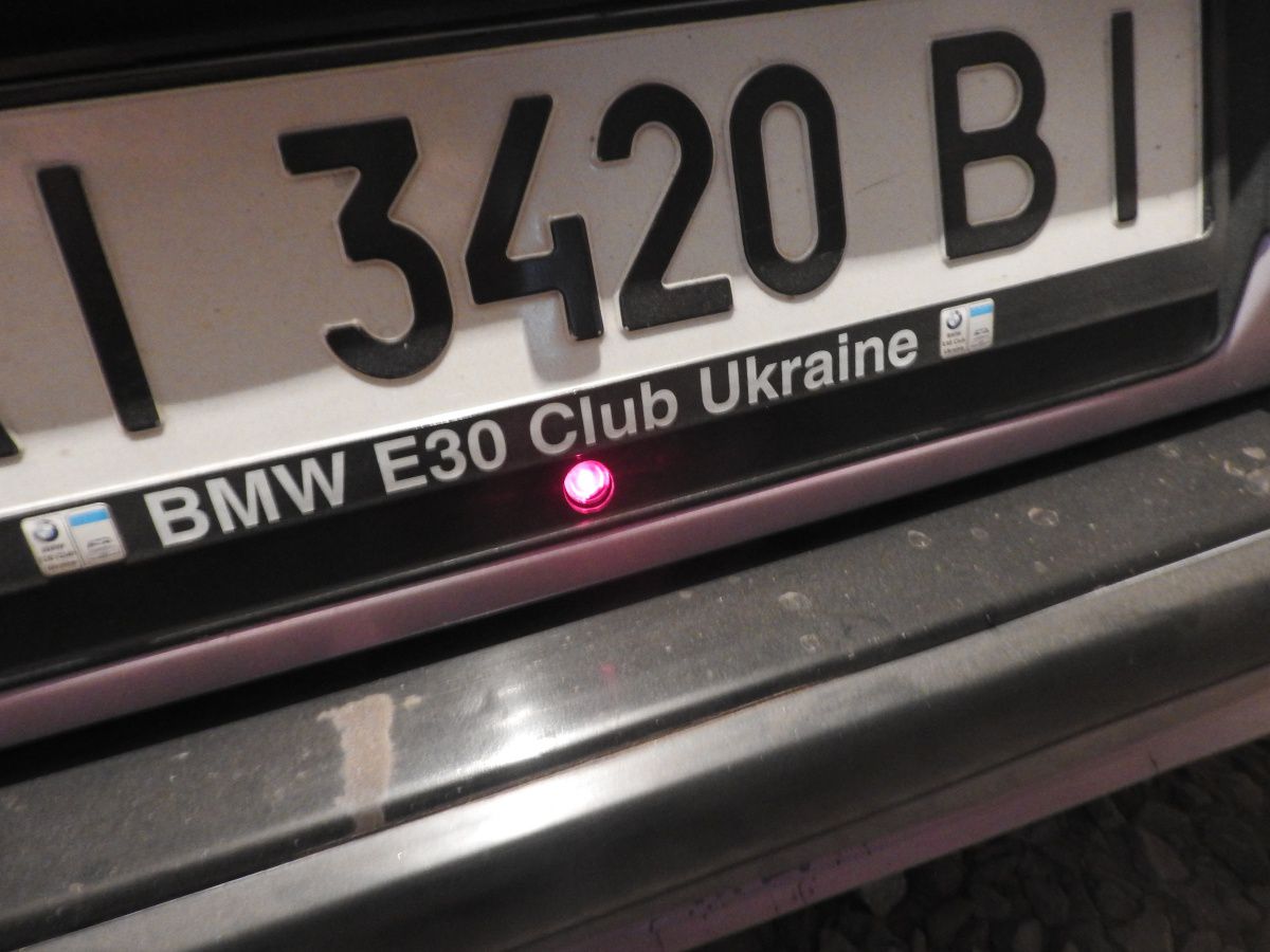

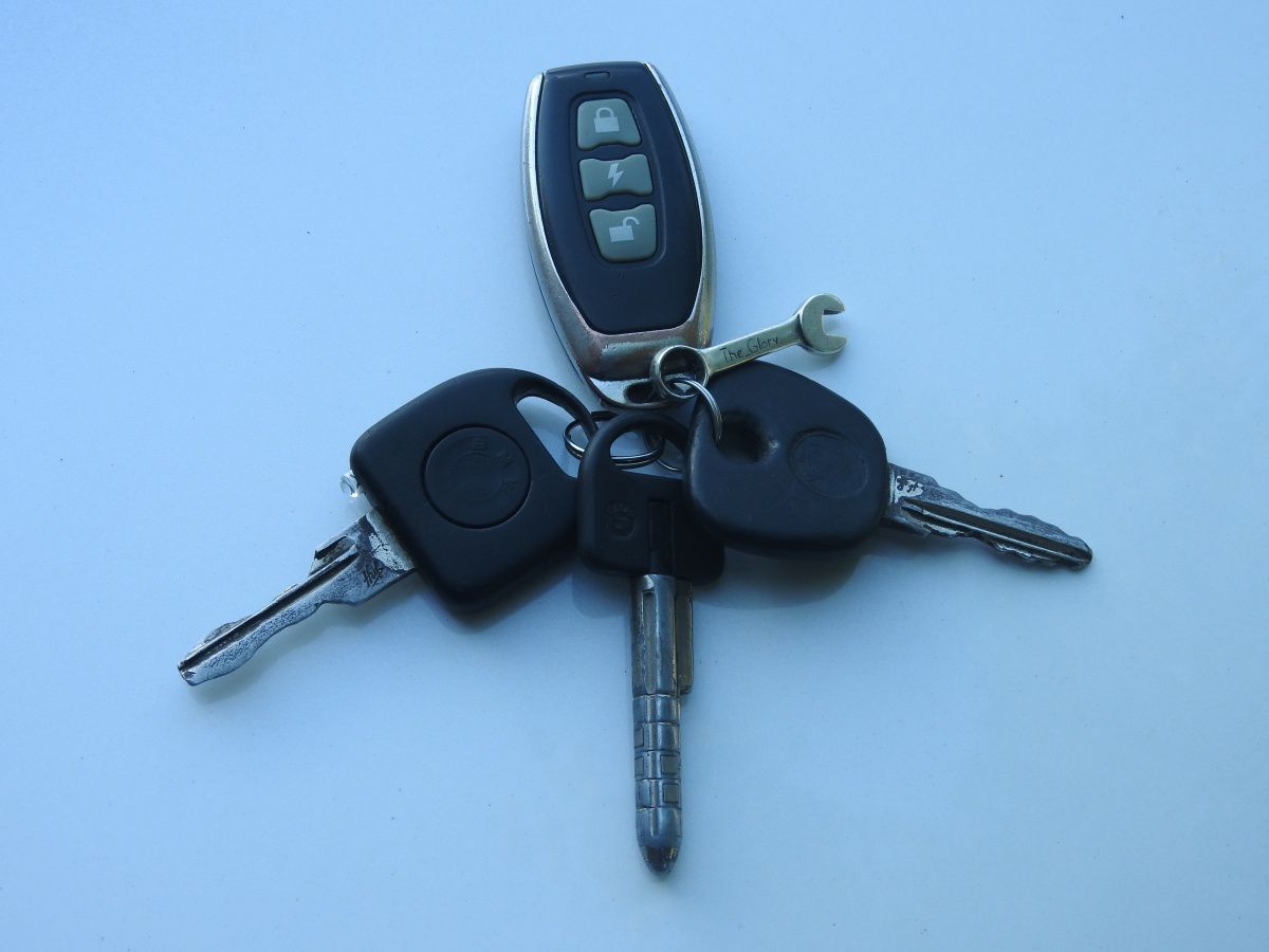

Вчера испытал - работает!!!   8)  ^-^

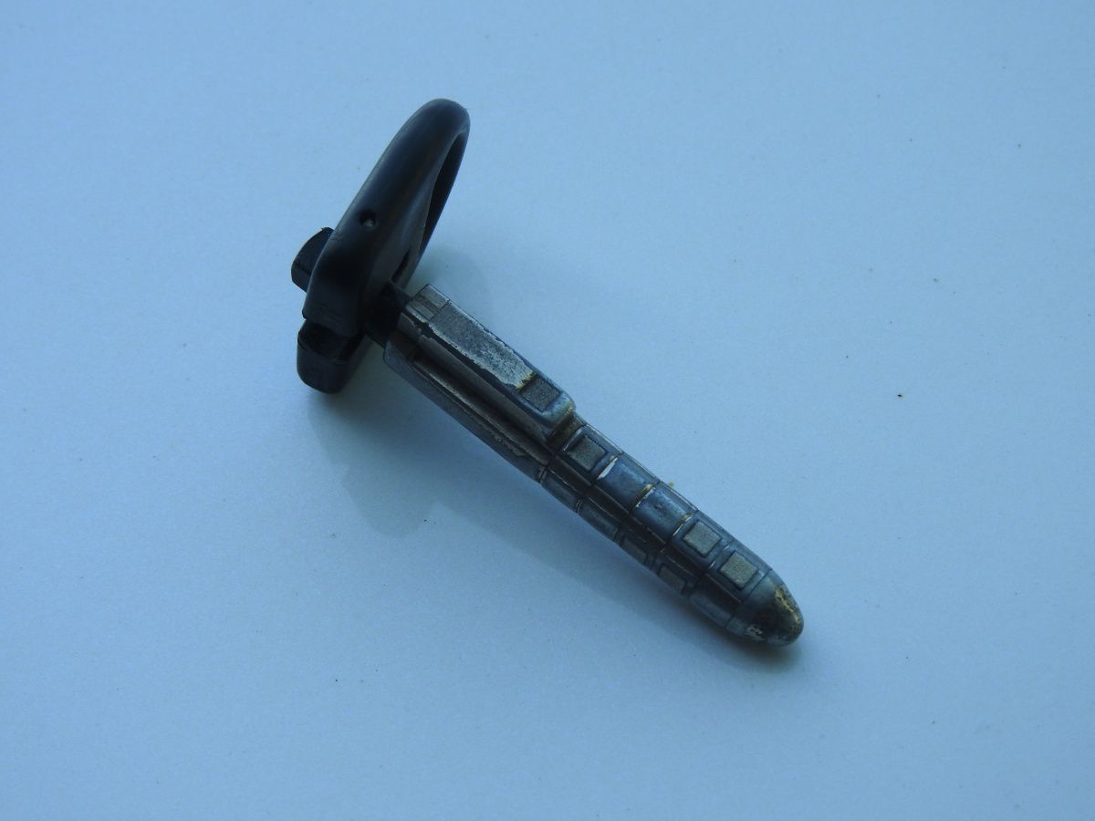

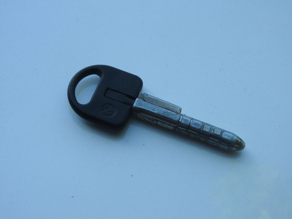

Магнитный, кодируемый  ключ:
Код меняется вот таким образом - отгибается головка ключа, при этом освобождаются 5 магнитных сегментов по два магнита на каждом. Путем их произвольного вращения с шагом 90 градусов, выставляется сменный код (2 сегмента) и пользовательский (3 сегмента).
Отключается аккумулятор, при этом из памяти ЭБУ сигнализации стирается старый код. Подключаем аккумулятор и вставляем ключ с новым кодом - ЭБУ его запоминает.
Ключ 100% магнитный!  :)
+1 ключ в комплект
Вот так в рабочем состоянии - при постановке на охрану загорается диод на замке
И на задней панели
Диоды горят примерно 15 секунд, и гаснут.
При снятии с охраны после того как ключ вставлен, диоды загораются на 1-2 секунды и гаснут - снято с охраны.
Если при постановке на охрану не закрыта дверь, капот или багажник, диод мигает. После закрывания двери, капота или багажника, система становится на охрану.
Если открыть двери, капот или багажник в режиме охраны - прерывисто звучит звуковой сигнал охранной системы.

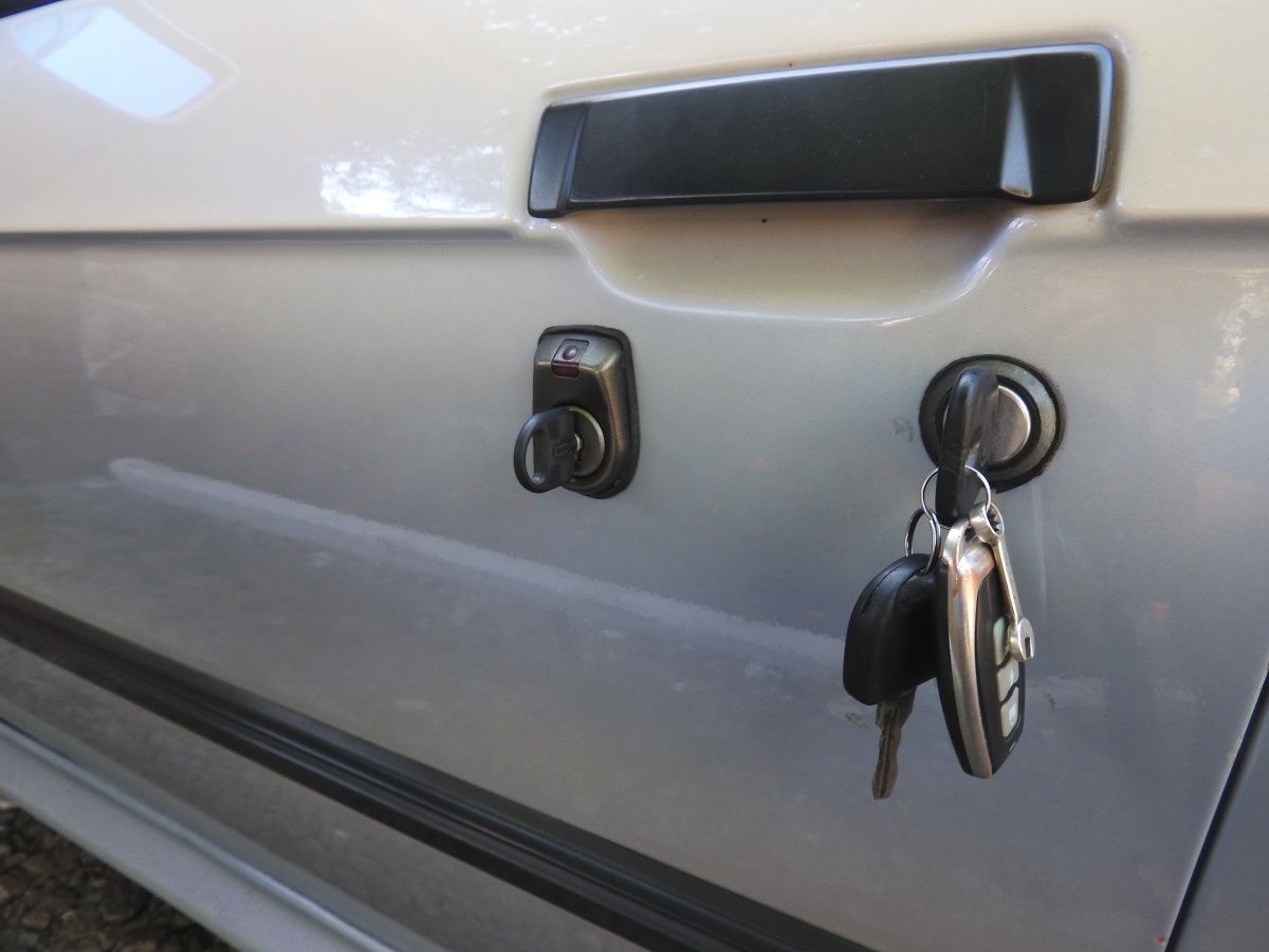

Нагляднее все это видно на видео:
https://www.youtube.com/watch?v=LyveS8qmx34
https://www.youtube.com/watch?v=vQHqyZiRz34
В общем, все работает, как и должно работать!   8)  ^-^
Я оч доволен!  :)
P.S.
Добавил эту информацию в архивный отчет по этой сигналке - S301 Противоугонная сигнализация
« Последнее редактирование: 03 Октября 2016, 21:59:49 от The_Glory
  • Сообщений: 5145
  • Репутация +117/--956
  • Локация: МОСКВА ЮАО
« Ответ #973 : 03 Октября 2016, 23:02:05 »
Круть! Поздравляю! Правильно я понимаю, что при снятии с сигналки диод на багажнике не горит?
  • М3 1986
« Ответ #974 : 03 Октября 2016, 23:05:07 »
спасибо )
Дим, вот это я не проверял...но по моему, они загораются и гаснут всегда синхронно.
