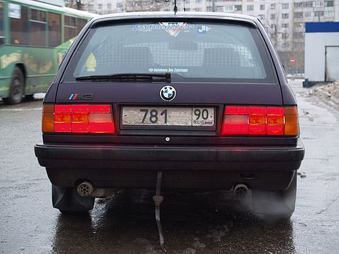

Краткое описание: изначально фонари состоят из двух полос верхней чёрной и нижней красной. В верхней полосе две секции: поворотник и задний ход. В нижней полосе три секции: габарит, тормоз, противотуманник. Габарит горел скудным квадратиком, при нажимании тормоза к скудному квадратику габарита прибавлялся скудный квадратик тормоза, скудный же квадратик противотуманок не горел никогда :) Купив 6 двухконтактных патронов, 6 двухконтактных ламп, 1 метр проводов и моток изоленты переделал фонари таким образом что теперь габаритные огни горят всей нижней красной полосой, а при нажатии на тормоз те же полосы загораются ещё ярче! :)

При сильной тонировке окон моего Туринга очень тяжело сдавать задом в неосвещенных местах. Я решил поставить в габариты заднего хода галогенки Н1 (можно и Н3). Взял родную лампочку из габарита, разбил, выковырял стекло и остатки клея, оставив только цоколь. Впаял туда галогенку, удлинив нижний контакт проводком и поставил на место. Габариты светят намного лучше чем обычные лампочки по 10 ватт. Сначала боялся, что может поплавиться фонарь, но катаюсь уже год и никаких проблем.
