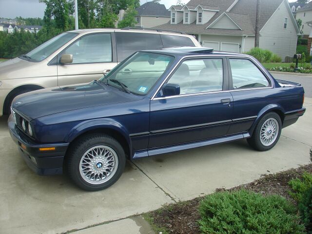

Ребята нужно ваше мнение! Думаю ставить себе или нет ???
так как у меня катки на 9 дюймов, то крылья как под пескоструйкой
Парни у кого стоит такой обвес:
1. не гниют ли арки под накладками?
2. Как он крепится? (он был прикреплён саморезами на предыдущей машине, но я лучше без него буду ездить чем продырявлю крылья)))
Занижать ещё больше передумал и обвес одна из причин, сейчас занижение -25мм так и осталось
в общем нужно мнение народа, поделитесь мнениями! :-[
пасиба.

« Ответ #131 : 15 Марта 2009, 23:08:54 »
ага, узнай...
по обвесу:
у меня есть недостающие элементы этого обвеса - накладки на задние крылья (см. мои первые фотки в моей теме)....как раз думаю продавать или нет  ???
ой... у тебя задний бампер второго перехода вроде - они не станут на него...

« Ответ #134 : 16 Марта 2009, 00:34:09 »
DEMON36 ясн ;)
The_Glory: ты имеешь ввиду накладка под бампером?
балин почему не встанит  :(
Сообщение склеено: [time]Пнд 16 Мар 2009 00:46:19[/time]
во чё нарыл, намана вроди с бамперами 2 перехода, себе буду ставить такой бампер :-X

« Ответ #135 : 16 Марта 2009, 02:46:22 »
крепи на герметик, или жидкие гвозди какие нибудь, что б не дырявить крылья

« Ответ #136 : 16 Марта 2009, 10:37:00 »
да, именно по бокам под бампер, а не станет потому, что у меня они от первого перехода - они ставятся поверх торца бампера (возле арок) , а на твоем фото вроде обычная сплошная задняя юбка второго перехода...или нет?

« Ответ #137 : 16 Марта 2009, 10:46:22 »
У меня только бампер 2 перехода, остальное первого
« Ответ #138 : 16 Марта 2009, 10:48:37 »
ну так я ж и говорю - на бампер второго перехода они не станут...разве шо резать...а это варварство ))) ИМХО
  • Сообщений: 3882
  • Репутация +225/-20
  • Локация: Крым, Симферополь
  • Возраст:2021
« Ответ #139 : 16 Марта 2009, 10:59:04 »
ненене, резать ничё не буим) не резать не сверлить)
стоит ли интересно ставить такое расширение и юбки М-тех, будит ли смотреться  ???делал ли кто то так ???

« Ответ #141 : 16 Марта 2009, 20:10:02 »
накладки на крылья можно крепить на двухсторонний скотч-делал на своем иксе так(если кузов ровный и накладки четко прилегают когда просто прикладываеш)снизу надо вкрутить саморез и один два изнутри ближе к низу...все держится!!!а пороги думаю лучше на пистоны все таки...клей и герметик...хрен знает=)заденеш отвалятся...а пистоны самортизируют хоть...но пороги придется сверлить.

« Ответ #142 : 23 Апреля 2009, 18:16:27 »
Пороги и накладки ставить не будим, это всё добро оказалось от е30 второго перехода(( накладки на задние арки короче на 3см..
