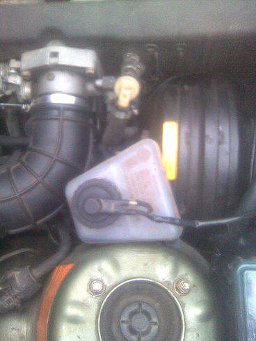

из косяков:
когда собирали - перепутали местами патрубки на радиатор печки, в результате машинка грелась, поменяли как положено - сейчас намана
по моему приезжает сцеплении  :) :)
пару фотографий:
поставил двойной вакуум от е32 и перенёс бочок с тормозной жидкостью, расстояние до коллектора не меньше 1см
Бочок для гидрика спрятал под гофру.. там же прикручена разводка на передние тормоза
Коллектор обгорел и стал золотистого цвета :-[
Муфта поместилась как родная, можно свободно её открутить места хватает
корпус для фильтра от м20б25 с е30.. резинка которая соединяет корпус с фарной защитой - от корпуса м10, всё подошло
расстояние от корпуса фильтра до генератора 1см
п.с. очень жду распорку
продолжение следует))))
