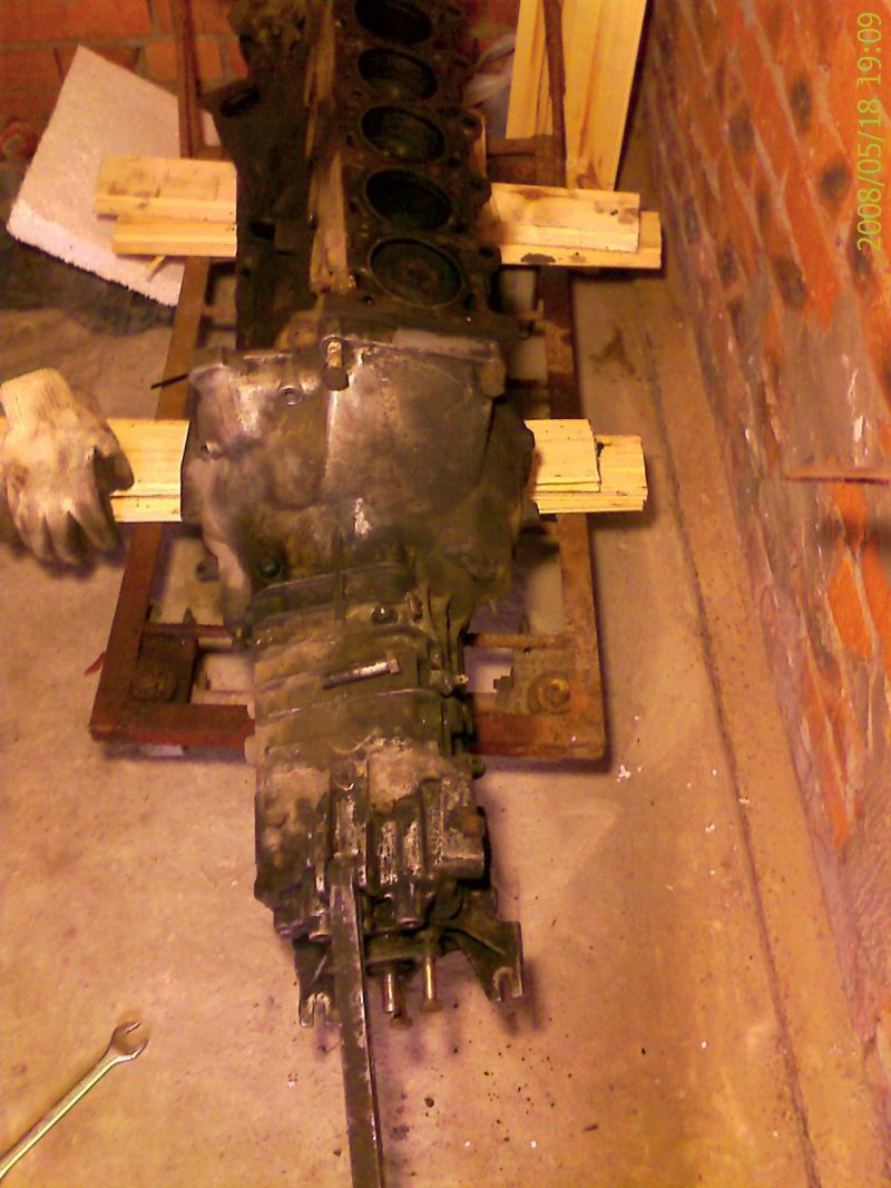

Пришла мне кпп от м40 для моей е30. Будучи в гараже, где у меня лежит блок от м20, я от нечего делать взял да и примерил её. Встала как родная. Отсюда вывод: на м40 тоже должна встать от м20, только нужно подобрать соответствующий кардан.

    Неужели все таки встает?

    Ну как видно! Я специально попробовал наживить болты во все отверстия - всё подошло.

    Всегда считал что м40-м20 не стыкуется.Значит ошибался.

    а на подушки это все дело нормально становиться?

    Ой не знаю... На машину не вешал.

    подушки на кпп стоят на салазках

    А коробки разве не все одинаковые шли? ) Отличия только обычная, пятая прямая и зеркалка, не? )

     у меня стоит коробка от м40 на м20 двигле а мне никто не верит =(

    У кого стоит кпп с м20 на м40,скажите она ровно становится,а то мне говорят что она с перекосом встанет и кулиса работать не будет

    да ладно ладно,проверил уже...становится с перекосом.так что ставте родные кпп и будет все хорошо
