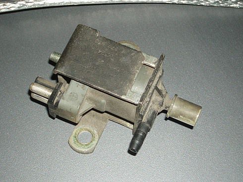

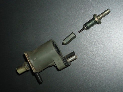

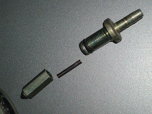

Имеем девайс, номер 1277973 (елкатс не понимает его)
Имеем его в разобранном виде
Что это, как это работает и как проверить его работоспособность?

Откуда ты его отрыл то? Случайно не из бензопровода выдернул?

а это не вакуумный клапан регулировки холостого хода? помоему что то такое уже обсуждалось

это клапан между впускным коллектором и трамплёром, соединяется трубками

bmwcats.ru знает. он говорит, что это 11 74 1 277 973 ЭЛЕКТРОМАГНИТНЫЙ КЛАПАН

Это электромагнитный клапан. Служит он для опережения зажигания. одна трубка от него идет в карбюратор, другая его трубка идет в вакумник трамблера. ну и два штырька на нем туда подключается фишка с питанием.

тогда подскажите какой шлан от него идёт к коллектору, а какой к трамблёру?
mishka
« Ответ #12 : 25 Мая 2008, 18:58:32 »
Тот который с боку. А тот который снизу идет в вакумник трамблера.

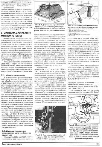

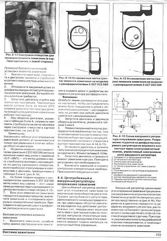

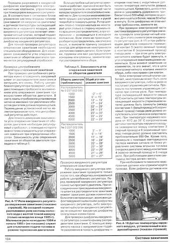

Из книги можно почерпнуть, что разрежение в вакуумник подается не всегда, а только по сигналу эл\магклапана, если это он. Получается, когда он закрыт, вакуумник соединен с атмосферой и коррекции зажигания не происходит...

« Ответ #18 : 04 Марта 2013, 11:07:34 »
Вот из этой книги черпал сведения
