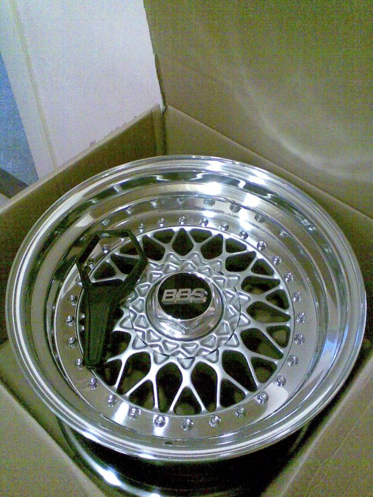

прошло немного время,но любовь к дезенту не прошла даром.Решив не слазить с 16 были докуплены с помощью одного очень хорошего человека 4 штуки 7.5*16 ( не пропадать же вагону зимних 16 покрышек)
ейбахи были проданы,на их место спереди были воткнуты родные мтехник спереди и сзади от е36 с занижением-60.Машина поднялась всего на 1см,но только теперь я понял что такое КОНИ!!!!!!!
Но радость была бы маленькой если мы с малым не прикупили вот такие колесики,8 и 9 :-)
Мне кажется это те колеса которых заслуживает БМВ каждого из нас
В машине осталось,одно не реализованое место,там где должен стоять компрессор :-) кондиционера,или не кондиционера :D

верхние очень нра...продаешь?

Диски BBS почему обошлись? увидел и челюсть упала):

iS- нет не продаю,специально для зимней резины 16 купил.На сайте у сереги -- /go.php?l=aHR0cDovL3d3dy5uZW1lei5pby51YS8=  --- две недели лежали и никому были не нужны.Рекомендую ,очень приличный парень,и даже под заказ работает.Всегда идет навстречу ,если надумаешь все таки купить ,вот телефон 80677440230 сергей,его и попроси  за те что тебе нравятся,поможет точно.
bacs привяжи челюсть,я свою уже давно подвязал,и ремень потуже затянул после покупки,цена как сложилась говорить не буду :-),вот ссылка на такие на ебае
/go.php?l=aHR0cDovL3N0b3Jlcy5lYmF5LmRlL2ZlbGdlbnN0eWxpbmcwNg==

Зачетный аппарат!!! Хотелось бы видеть ее уже на этих BBS-ках!!!

С колесами пока кино,два доехало а два пока везут.Но на эти диски идут свои вентиля,диаметром 8.3мм а с такими НОРМАЛЬНЫМИ у нас проблем.Но вроде удалось порешать,во всяком случае товарищ в Германии обещался помочь.
Придется даже на снегу прикручивать колеса,чтоб пофотать машину.Если честно,то впечатления после фото и реального держания в руках,абсолютно неоднозначные.В руках,не побоюсь сказать,просто трындец какие красивые,но ББС того стоит
Постараюсь по факту скинуть фотки

Диски - мечта! __)))
только на наши тормоза могут не налезть ((

Dm_Rodnyh-  с чего вдруг такие мысли:-)
диски перед ширина 8 ет15,а зад 9 ет 0 ,4*100 У меня спереди тормоза от альфы 286мм,даже 15 любые залазят без проблем.А 16 тем более.Но если я правильно понял то ты имеешь ввиду тормоза от Саши HALE,которые 312 мм.С этими надо мерить,у меня стояли такие и как говорил Саня,внутрений диаметр диска должен быть кажется не менее 360 или 380мм,я нашел с такими размерами три комплекта,но не один не стал без проставки,видимо из-за формы диска.Поэтому от 312мм отказался,т поставил 286 мм на 4х болтовую ступицу.Мне хватает с головой,и вообще нет никаких проблем даже с 15 дисками.
