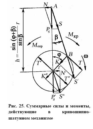

    Суммарная сила Рs, действующая вдоль оси цилиндра (рис. 25) , мо-
    жет быть разложена на две составляющие: по направлению, перпендику-
    лярному к оси цилиндра – боковая сила N и по направлению продольной
    48
    оси шатуна – сила S. Выражения для сил N и S записываются исходя из
    схемы, показанной на рис. 25:
    « Последнее редактирование: 26 Июня 2008, 01:21:55 от Борис
