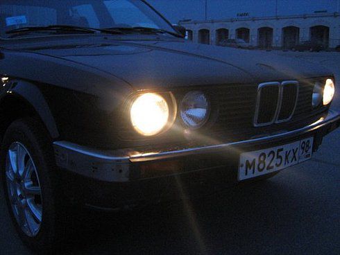

Приветствую всех! По просбе трудящихся выкладываю фотки своего пепелаца! В последствии возможно вылажу сюда же фотки ремонта двигателя, который собираюсь в скором времени произветси.
Итак машина E30 1986 года выпуска, модель 325iX, двигатель M20B25 171 л.с., полный привод, седан, чёрный металик. Куплена мной в сентябре 2006 года. Текущее состояние среднее, но если хватит денег, сил и других возможностей постараюсь привести её в порядок насколько это возможно!
Выношу свои благодарности всем кто фотил пой пепелац.

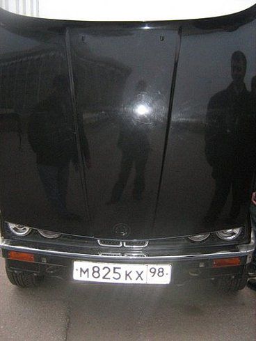

Спасибо SIN`у за этот снимок - моя справа!

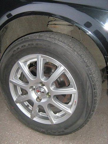

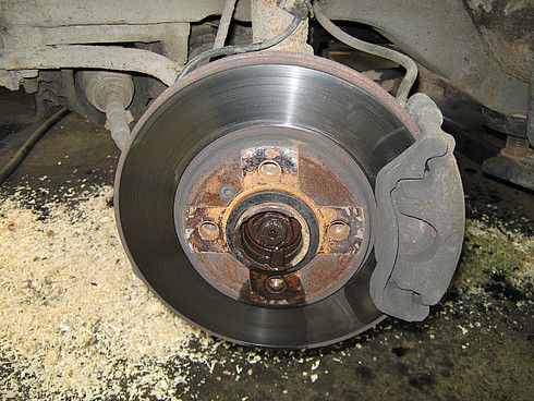

Диск. Немного понтовато, но симпотишно! Думаю если воткнуть иксовый обвес будет совсем гуд! Только надо его найти...

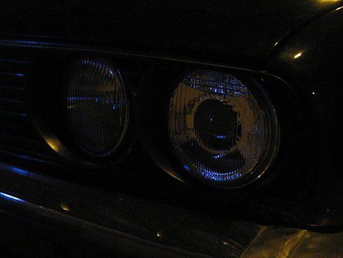

Если присмотрется можно увидеть блокфару! =)
Капот сейчас без кронштейна поэтому так откидывается... =)
Ещё один кадр трёх иксов - мой ессно справа!
Общий план! =)

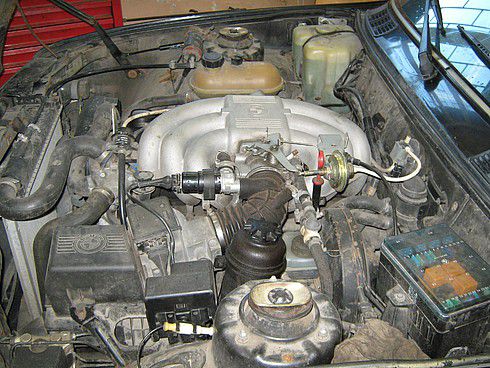

Это подкапотное пространство...   ...если присмотрется... =)

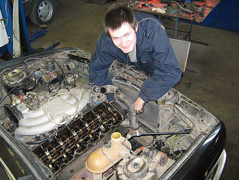

Решил сделать капиталку движки, собственно репортаж о снятии двигателя:

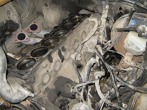

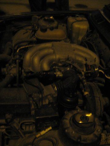

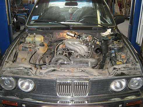

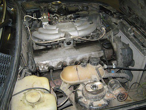

Подкапотное до снятия
Сняли капот и расходомер
Масло сливаю. Кросаффчег... =)

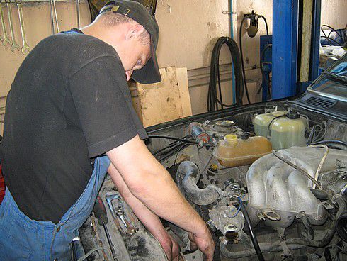

Кручу гайки! =)
И Женя крутит...

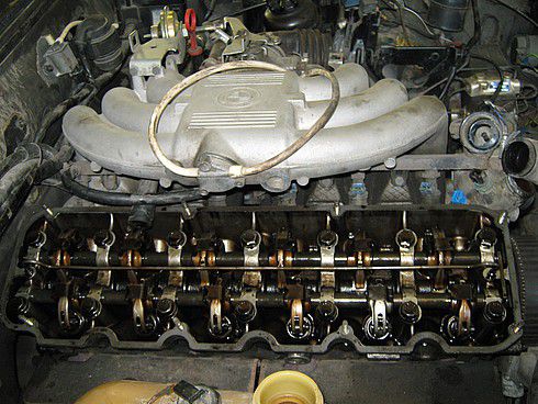

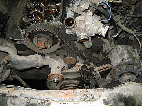

Внутринности ГБЦ
Ремень ГРМ

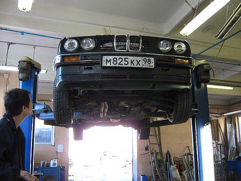

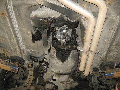

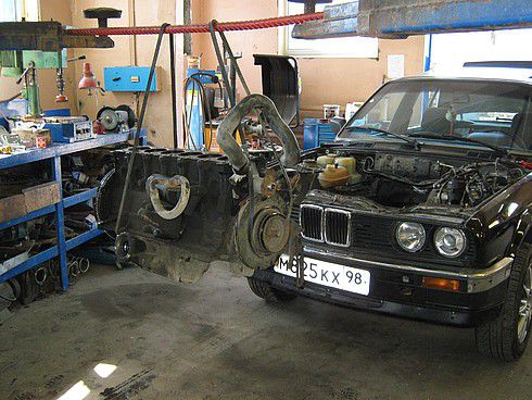

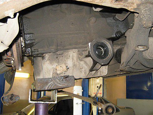

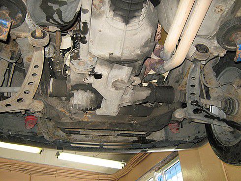

Вид снизу на двигатель, КПП, передний редуктор, передний кардан.
За кап. ремонтом двигателя будет кап. ремонт кузова...

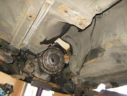

Срач на КПП

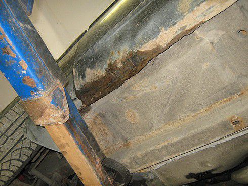

Вид на всё днище

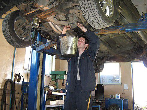

Красавица на подъёмнике =)

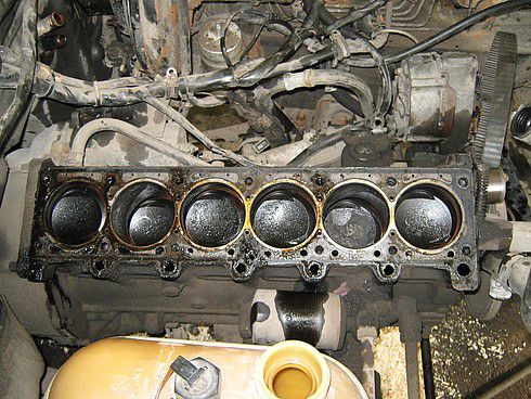

Скинули голову поршневая вроде ничего, но точно будет понятно после разборки блока, имеется небольшой износ цилиндров - чувствуется пальцом но с третьего раза...
Долго немогли открутить ШРУС, пока не взяли 2х метровую трубу...
Поехали! :)
Сцепа
Передний редуктор

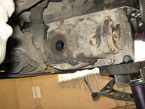

Другая сторона картера - виден вход для ШРУСа

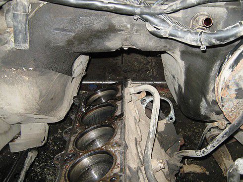

Зияющая дыра вместо коробки передач

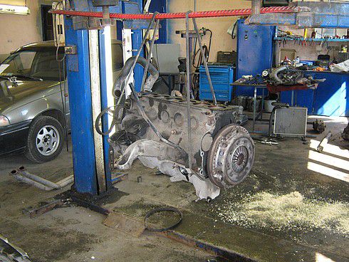

Снятый блок - наконец-то!!!
На следующий день погрузили всё, машина идёт на взлёт! =)
Огромное спасибо и респект Жене (Kids`у) за снятие двигателя и трансмиссии - без него это было-бы нереально!

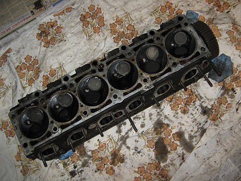

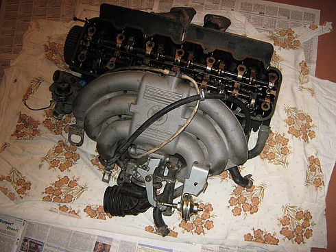

ГБЦ с коллекторами
Без...
Аццки засранные камеры сгорания

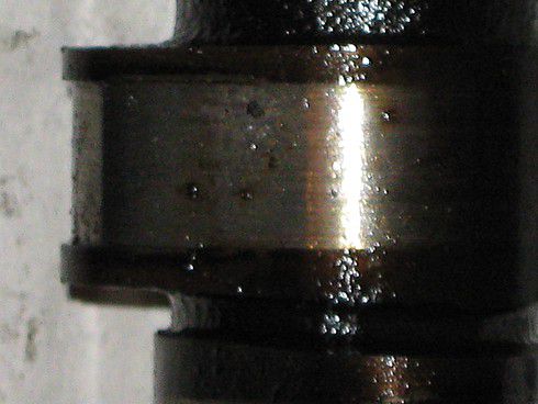

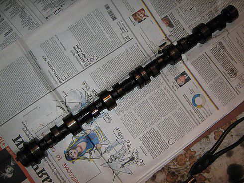

Дико изношеный кулак распредвала
Снятый распредвал (рокера сфотить забыл, сфоткаю с новыми для сравнения)

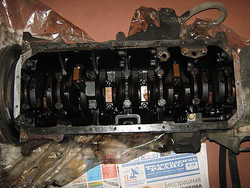

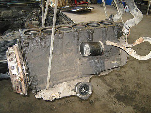

Блок всборе

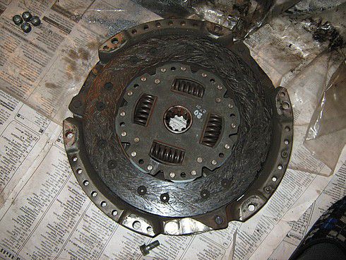

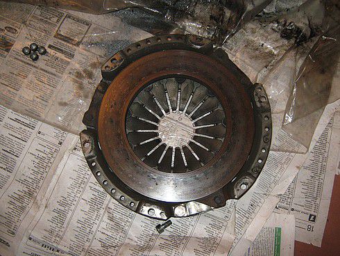

Корзина сцепления

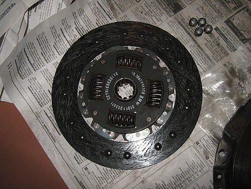

Диск сцепления. Кто знает - узор так и должен быть или это хрень какая-то?
Диск с козиной - и сдесь тоже узор...

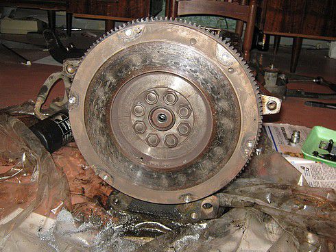

Маховик - долго я мучался пытаясь открутить его! Помогли молоток с деревянной ручкой для блокировки колена, и полуторометровая труба...

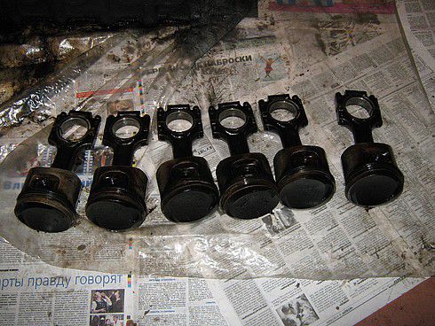

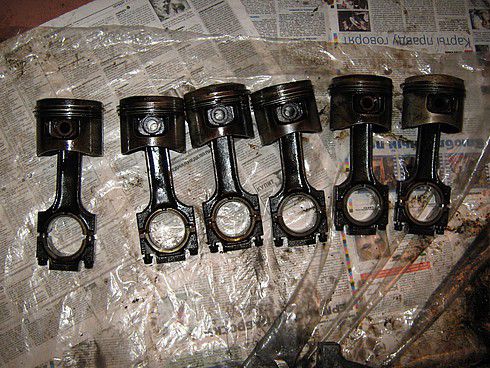

Снятые поршня, все в масле... =)

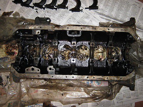

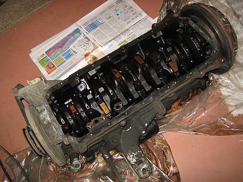

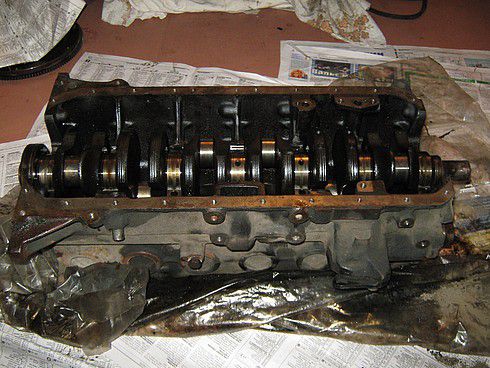

Блок с коленом - долго я до этого сбивал ступицу демпфера...
Пустой блок

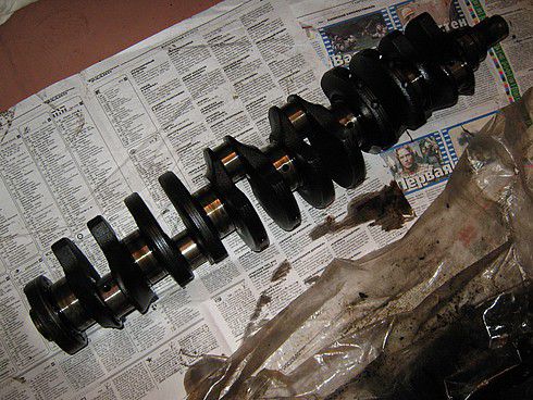

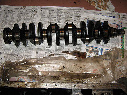

Коленвал - красиво выглядит! =)

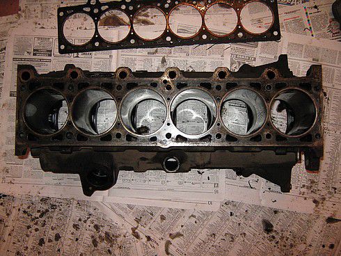

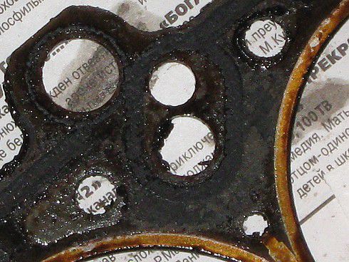

Прокладка ГБЦ - на ней видны следы резинистой чёрной массы. Неужели кто-то догадался это дело на герметик сажать?! :o  О_о
Такая-же хрень на блоке...
Пустой блок сверху

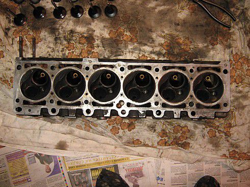

ГБЦ с рассухариными клапанами

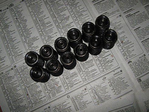

Пружины с тарелками и сухарями

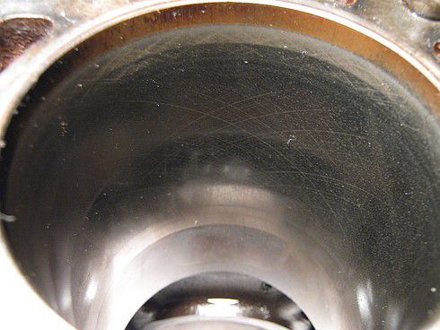

С энной попытки удалось сфотографировать поверхность цилиндра. Видна проточка...

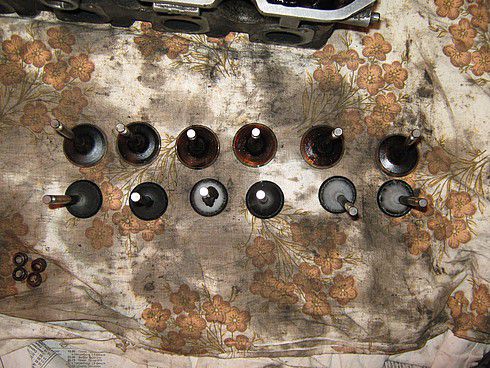

Клапана. Некоторые с чёрным нагаром некоторые с серым...

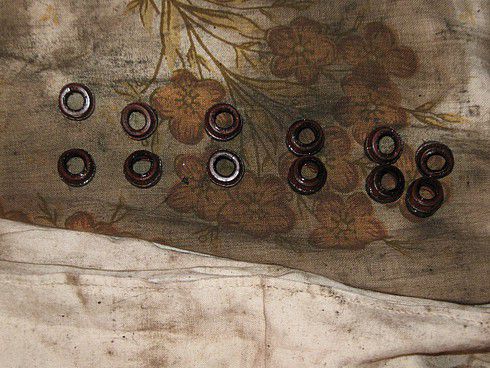

Маслосъёмные колпачки - некоторые треснутые. Струдом снял...
ГБЦ без клапанов

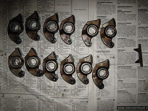

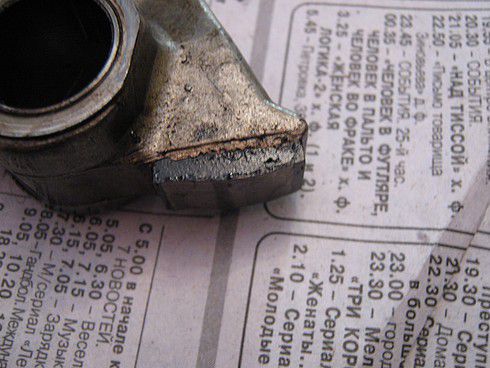

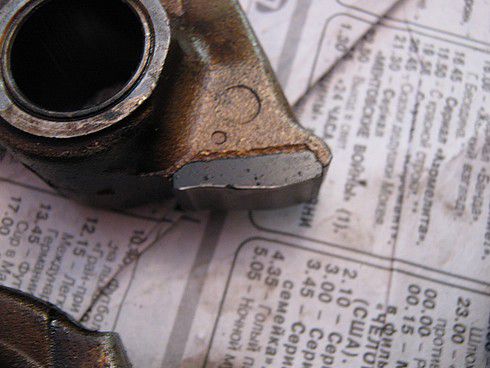

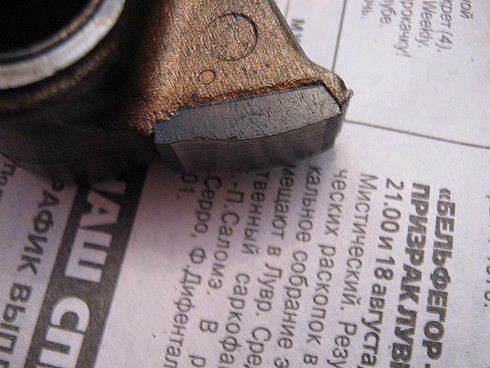

Рокеры. Некоторые с сильным износом, некоторые с небольшим...
Вот такой вот дикий износ!
А это рокер Феби - износ больше чем на некоторых оригинальных, прошедших в несколько раз больше! Люди, не берите Феби!
Ещё один рокер с износом...

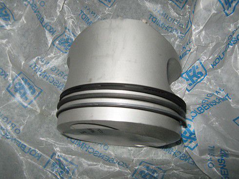

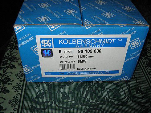

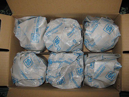

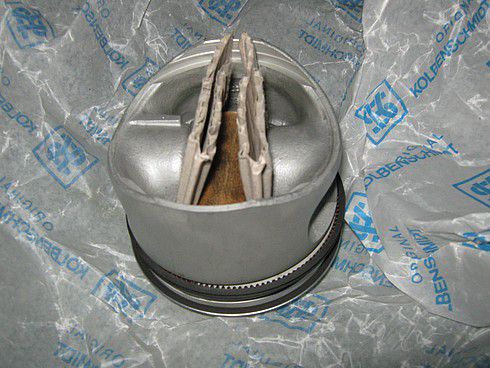

Заветная коробочка с поршнями! =)
Кёлбеншмидт...

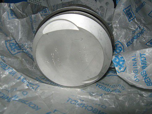

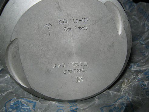

Новый поршень...

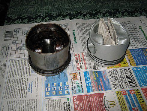

Старый и новый поршни...
Маркировка на поршне, правда кверх ногами! Хоть бы я чё в ней понимал...  :-[

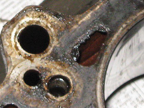

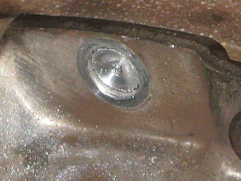

Трещина в ГБЦ - и чё с ней делать???!!!
Теже яйца, только сбоку!

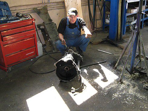

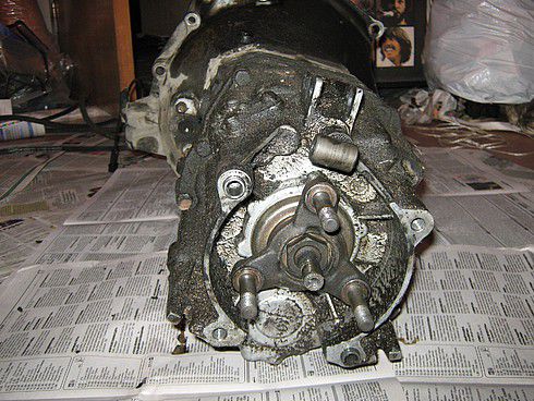

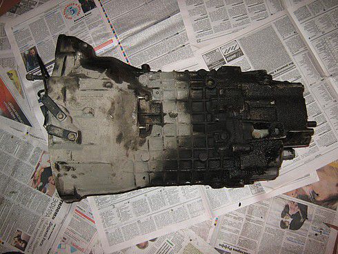

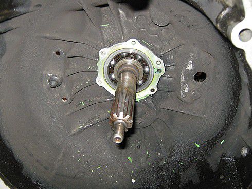

Пока жду деталей на двиг и думаю что делать с ГБЦ, начал разбирать коробку передач...

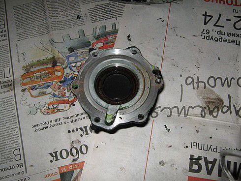

Жуткий срач на задней крышке КПП - думаю сальнику штока выбора передач хана!
Еле содрал переднюю крышку!
Сама крышка...

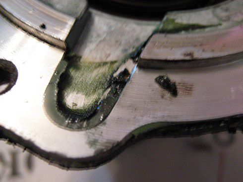

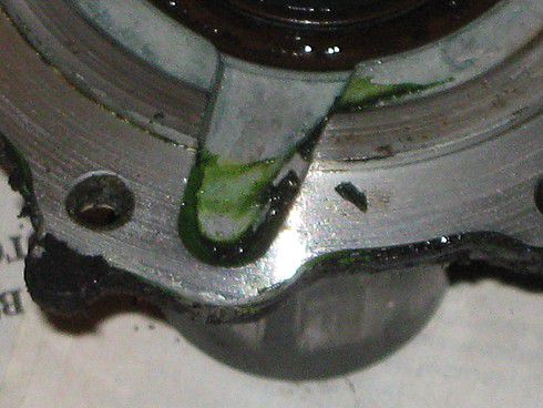

А это какая-то зелёная, твёрдая гадость на передней крышке, из за неё и было трудно содрать крышку! Но я отодрал её по бокам и отжал фомкой крышку...

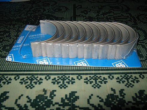

Коробочка с шатунными фкладышами - у Кёльбеншмидта красивые коробочки! =)
Сами вкладыши...

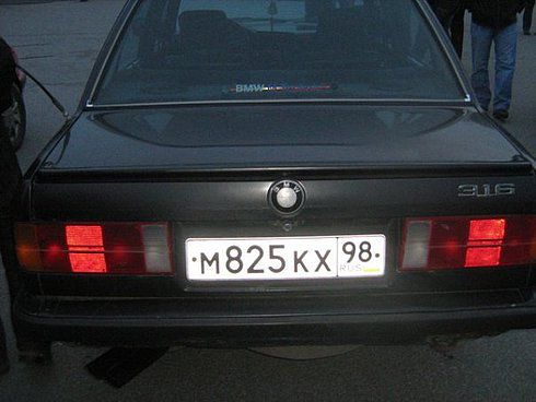

« Ответ #4 : 08 Июля 2008, 19:42:29 »
А шильдик 316 спецом повешан?)))
  • Сообщений: 32752
« Ответ #5 : 08 Июля 2008, 19:45:13 »
Это осталось от предыдущего хозяина... Он сказал что "с зубилами забавно гонятся", но я в последствии его сниму, просто всё недобратся никак до этого дела!
« Ответ #6 : 09 Июля 2008, 23:21:21 »
скрытая угроза ))
