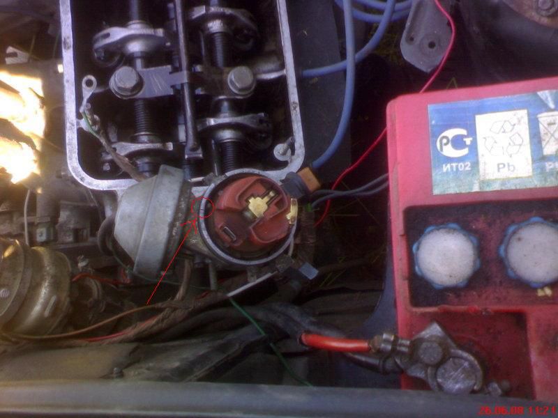

 :(ребята помогите идиоту!совсем все проклял нах!кому не сложно сделйте фото  такие как эти на своих двигателях...я замучился с зажиганием никак не пойму что к чему!так что прошу объяснений на пальцах!!! :(вопрос в следующем: когда метки на шкиве коленвала и на крышке совпадают(ВМТ), то СОВПАДАЮТ ли метки на звезде распредвала и голове!если нет желателно фото на сколько!и куда в момент ВМТ смотрит бегунок трамблера!(опять же фото) Буду очень благодарен за ответы!!!

МЕТКИ на колене - крышке и распред-звезда ДОЛЖНЫ СОВПАДАТЬ !!!!!!!! даже не думай заводить двиг если утя иначе !!!!!!!!!!
как вариант у тебя цепь перескочила или неверно изначально поставил!!!!
в момент ВМТ бегунок должен смотреть нариску ( обвел кружком на твоем фото)
