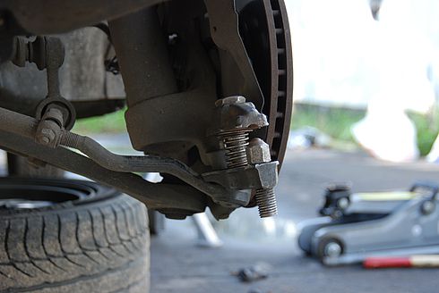

ну сначала домкратим авто , снимаем рулевые наконечники

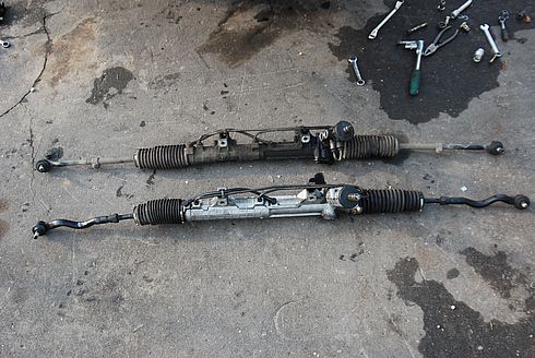

далее откручиваем рейку саму , шланги которые на ней стоят и освобождаем от рулевого карданчика и снимаем ...вот сравниваем
которая чистая от е36 , грязненькая это моя

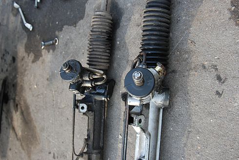

вот на этой фотке видно зачем нужны гайки и шайбы...т.к. сама втулка крепления у рейки от е36 чуть ниже чем на е30
