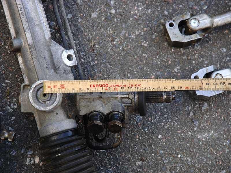

« Ответ #233 : 27 Марта 2012, 21:34:06 »
Может кому нить пригодится!
Рейка Е30 с усилителем!
Рейка Е36 с усилителем, сбоку рейка Е30 без усилителя!
ЗЫ Просто для наглядности!
