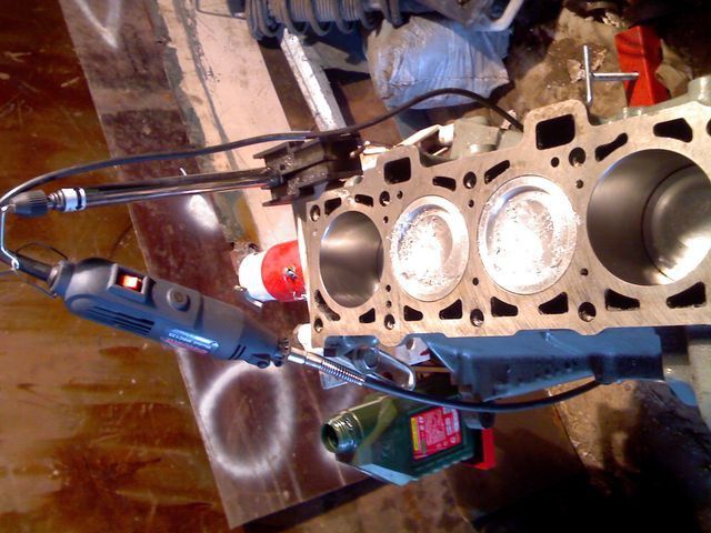

Именно. Лучше всего получается бормашинкой, полировать до зеркальности
Вот такой девайс стоит 1000р, им просто превосходно работать. на пару моторов его хватает)
где такой можно купить? чето неразу таково нестречал...

Pugnator
« Ответ #54 : 02 Августа 2008, 00:59:58 »
В Леруа съездий - там этого китайского говна полно

а на фото с мотором что делается?
Pugnator
« Ответ #56 : 04 Августа 2008, 09:52:53 »
Цековки правятся
Dr. Mad
« Ответ #57 : 05 Августа 2008, 13:02:41 »
а можно по подробней
