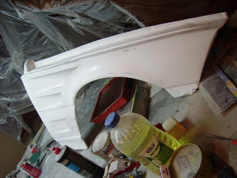

чивота про капот все посмотрели, а крылья на е21 не заметили) /go.php?l=aHR0cDovL2ZpYmVyLXhsLm5hcm9kLnJ1L2Nsb24vYm13MjEvZTIxLmh0bQ==
