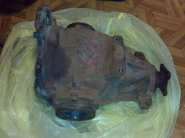

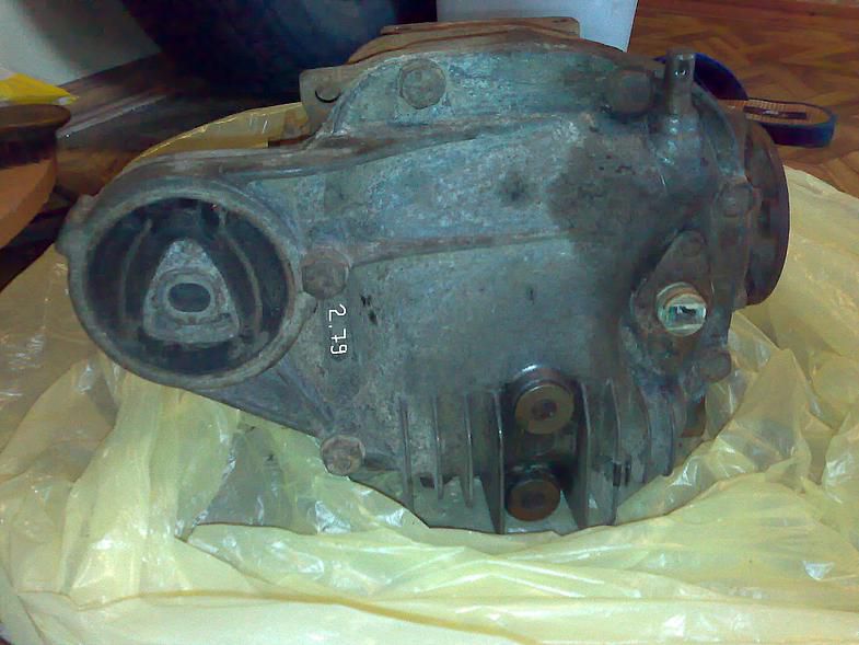

« Ответ #56 : 19 Сентября 2008, 11:42:41 »
редуктор ) вариант не идеальный, но пока вариантов нет . в идеале 3.25 ,3.15 , 2.93

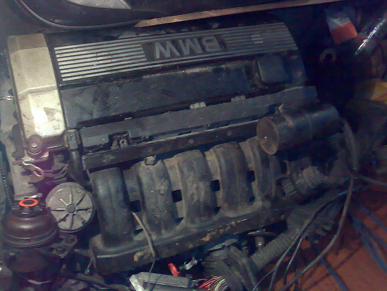

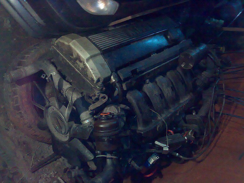

« Ответ #67 : 24 Сентября 2008, 00:35:56 »
вот мотор)
следующий шаг это коленвал от м52в28
