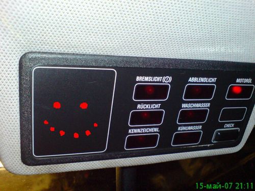

3. правильность срабатывания лампочек в чек-контроле
Да, про чек контроль. Можно ли восстановить работу чек контроля, чтобы он показывал когда двери открыты, а когда нет, и мигал)
а где ты такое видел? это не восстановление будет а модификация.
Тогда зачем нужна в чек контроле левая сторона?) я фонариком туда светил - светятся двери - типо не закрытые) вот и подумал, может это можно как -то восстановить.
Значит наверное на американских модификациях была такая тема! На европейских это работать и не должно!
в квадратике чтоли?

ага. именно эта штучка)
