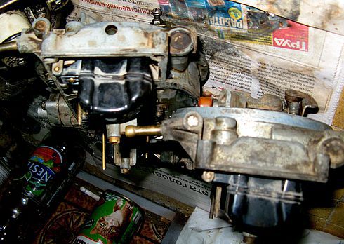

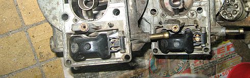

короче тема такая,снял свой карб помыть и вообще расмотреть его с книжкой,обнаружил некоторую страннлость что они (У меня целое ведро разобраных 2ВЕ) вроде все на вид одинаковые но и разные
Короче вопрос!Вот фото
На правом карбе почему странный пополовок какой та,че лучше ставить????
И вот еще
Слева на карбе есть дырка а справа нету!Че за дырка???просто так или за что то отвечает???
BMW 316 1985 год-   RIP... + BMW 323 1987 год-   донор =
                 Восстановленная BMW Помощь в прохождение ТО,официально и самое главное что быстро....Л.С.

« Ответ #26 : 29 Октября 2008, 02:09:44 »
справа поплавок с иголками из ремкомплекта - юбка иглы защелкивается в поплавок. слева - родная, шток упирается в поплавок.
какой оставить - зависит от износа конуса иглы и повреждений поплавка (дырки в стенке, гнутости ножки).
по второй фоте - дырка незнакомая, но вроде лишняя, хотя и странно ровная.
Какие еще отличия у крышек?
постарайся пока не мыть ацетоном каналы и снаружи т.к. резинки и мембраны этого нелюбят а после разборки крышки они могут отказаться работать.
« Последнее редактирование: 29 Октября 2008, 02:14:13 от ZoDъ

« Ответ #27 : 29 Октября 2008, 09:19:32 »
добавлю, что ставить тот поплавок и иглу, которые держат правильный уровень топлива

« Ответ #35 : 31 Октября 2008, 01:55:36 »
карбклинер - тотже растворитель под давлением.
без снятия "мягких тел" с карба вроде его не следует прилагать - например
диафрагменный клапан, его на 2м фото видно (2крестовыми винтами крепится к крышке карба), даже если снял старый - обратно он может и НЕ работать как следует.
дилемма.
