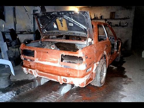

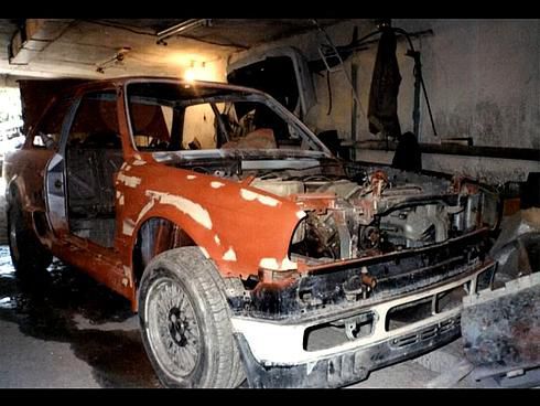

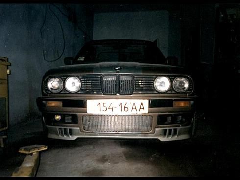

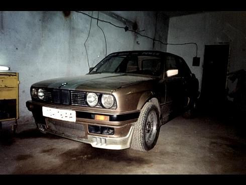

Получилось.
Но, прежде, чем устанавливать мотор,занялись кузовом.Нагнули пороги из метала,выварили заднюю юбку(так как не было доступа к пластику).Кузов был нормальным,за исключением небольших ударов спереди и сзади и с мелкими очагами ржавчины,которые были устранены.Добавил псевдо-воздухозаборники(идея отца).Машина 1983г,а бампера от рестайленговой 30и и передний фартух от нее-же,а губу оставил старую,немного подрезав.
Вот, что получилось.

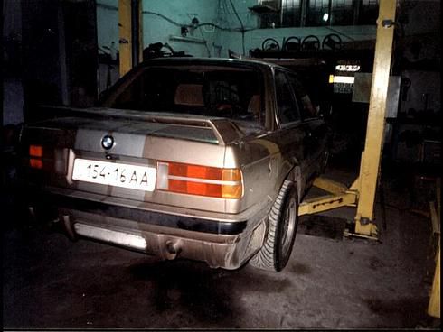

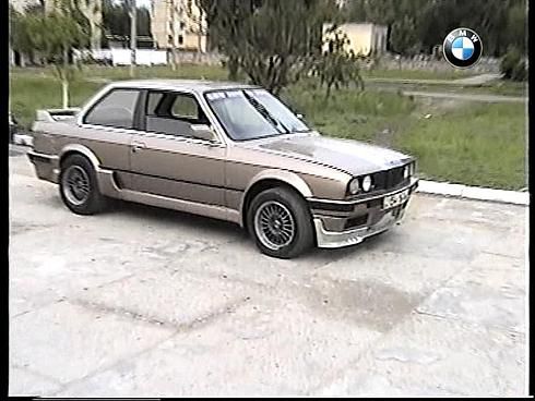

По тех-паспорту машина была черной,но проект с мини бюджетом,по этому накалапутили дармавую краску.вот что получилось.
И чтоб не смотрелось скучно,наклеили полосы(аля мускулкар)
« Последнее редактирование: 09 Февраля 2013, 01:40:02 от Dima3 KR

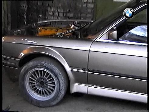

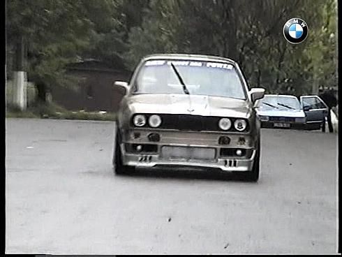

Немного расширили арки с переходом на порог.

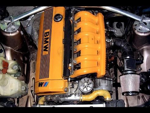

Установка мотора преподнесла много вопросов,которые нужно было решать самостоятельно.Вакуумник мешал впуску.Замены небыло,но был впуск с Е39М54В28.Он и симпотнее.Форсуночную планку взял от туда же,а форсунки оставил родные.
В одном иностранном издании высмотрел короткоходную кулису "своими руками".Эфект СУУУПЕЕЕР!!!!!!
Так,как лепили из того,что было(не один кардан из "склада"не подошол) пришлось разрезать и укоротив заново заварить.(стремно сначало было,но и по сей день ни   подвесной ни крестовины не полетели.При резком резком разгоне с пробуксовкой,не при дрифте,не при 180 нет ни каких вибраций.
Моховик поставили от М20ого,стартер от Е39(подобрал бендикс от АУДИ),фильтр K&N,радиатор от Е36 с кандером,а глушитель варил самостоятельно полуавтоматом на 380V с низким напряжением в сети(получилась лажа).Но главное,что мотор уже стоял и работал.
« Последнее редактирование: 09 Февраля 2013, 01:47:04 от Dima3 KR

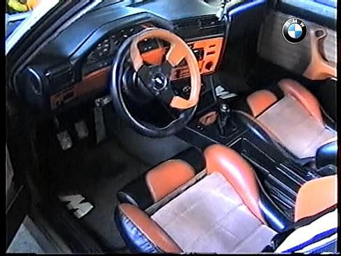

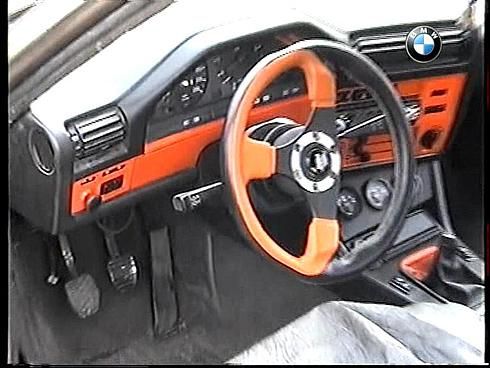

Салон тоже претерпел изменений.Установили руль RAID,а убитые сидушки
перетянули в кожу и флок.
Дизайн придумал папа,а утяжкой занимался я.А пошили их у нас в мастерской.
Поставил доп.приборы VDO с указаниями давления, t масла и вольтметром в оригинальном корпусе.
« Последнее редактирование: 09 Февраля 2013, 01:49:03 от Dima3 KR

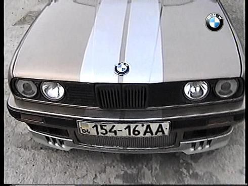

И вот в таком виде поехал на 4й слет BMW в Киев
Диски поставил на 15

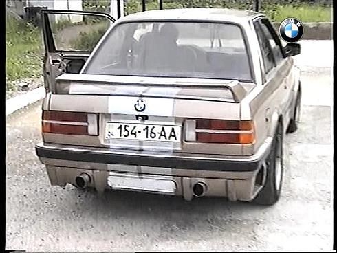

С насадками вышла прикольная история.За 2 дня до слета решил вечерком прокатится,а насадки(концы выхлопной)в задней юбке закрепил плохо,и....1 потерял .Что делать?И нечем заменить нужного D.Нашел старый огнетушитель того самого D.разрезал,почистил,отполировал и вставил.Так и поехал в Киев.Через время они поржавели и я их выбросил >:D.
