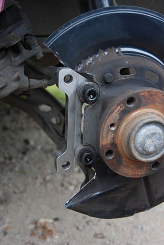

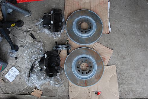

Вариант первый, самый простой/бюджетный/ барыжащийся на 300мм.де
Однопоршневой суппорт от 540е34
Переходники плюс болты
Переделанный диск ауди ТТ 312х25мм.

Переходники с комплектом болтов для всех вариантов сделаем одинаковую цену - 100евро.

Диски ауди ТТ производства брембо полностью доработанные для установки на е30 - около 160-180евро. Зависит от поставок, подорожаний и тд и тп. Будем определяться на момент заказа.
Суппорта от 540 хорошие перебранные 80-100 евро, смотря скока барыги на бушке заломят.
Суппорта брембо 4поршневые хорошие 130-160евро пара без доработок. В доработке нуждаются только суппорта при установке на е36, зет3 НЕ Моторспорт. Такие доработанные суппорта будут стоить 180-200евро.

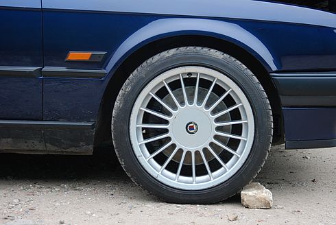

какие диски становятся с первым вариантом без проставок?
  • BMW E30, 325, M20B25, Sedan, 1987
  • Сообщений: 39305
« Ответ #11 : 26 Сентября 2008, 22:16:37 »
С ет15 16 диски  без полки и спицы узкие

На самом деле многіе діскі 16е и все 17е станут без проставки, даже с полкой. Просто вылет должен быть е30й ет12-24 и конструкция диска с большим внутренним диаметром. Если вылет неродной - тогда проставка.
По задним тормозам сфотать процесс разработки забыл, поэтому скоро будем ставить другу - тогда и зафоткаю.  По заду по дискам вообще проблемм нету. Диаметр диска меньше, суппорт крошечный по сравнению с передним да еще и сидит глубоко внутри. Посему уверен, что станут все 16ки, а возможно даже многие 15ки.

вобщем в паутину ББС 15'''' ничего не влезет из передних тормозов?  :(

Я понял почему не налезла альпина на 312мм с 540 суппортом, потому что на 300мм суппорт от е46 328i (хотя ничем не отличается от е36, вроде) . Саш, а переходники одинаковы которые у Тино 308мм и 312 мм  ?
На скока я помню - одинаковые. Все эти примерки ТИНО тогда еще делал на одном и том же комплекте переходников, которые я ему отправил.
>И вопрос который мне покоя не дает : почему именно скоба и суппорт от 540i  ? почему не от 525 например
Аудюшный диск толщиной 25мм, а у бмв 22мм почти все - в результате суппорт тупо не налазит по толщине. На 540 диск 28мм и суппорт соответственно под более толстый диск. На е38 брембы тоже под 28мм диск.
