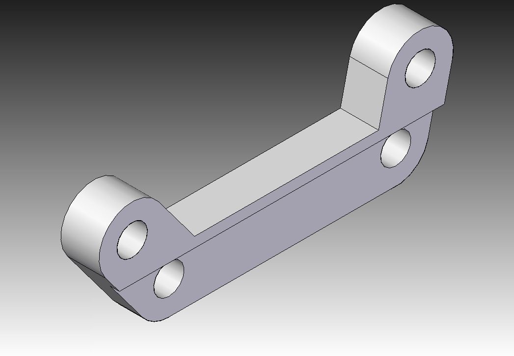

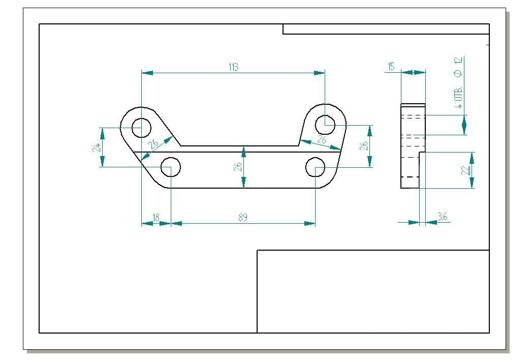

Итак, с помощью deuce получили такую бяку:
ну и чертеж:    да все правельно подругому скабу не поставишь помойму это правая скаба
P.S. deuce если я где-то промахнулся - свистни... :) давай доведем чертеж до ума... :)
