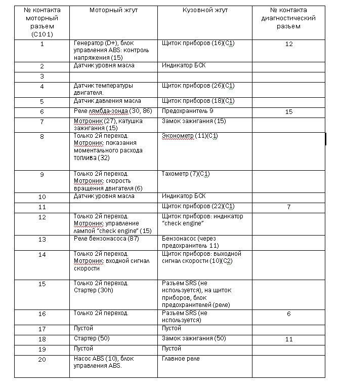

« Ответ #2 : 30 Сентября 2008, 21:38:21 »

STEEP
« Ответ #3 : 30 Сентября 2008, 23:29:09 »
ты наверное меня немножко не понял мне нужен другой разьем

« Ответ #4 : 30 Сентября 2008, 23:48:36 »
если я правильно понял

« Ответ #5 : 01 Октября 2008, 07:59:53 »
A-a-a,точно не то.Сори:-)
