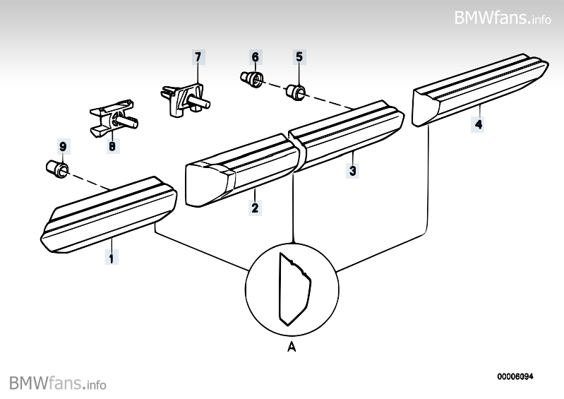

так что с этими штыречками то пластиковыми делать то????? кусачкуами их откусывать????? никаких гаек там нет, тупо две шпильки пластмассовые конической формы - одноразовые что ли????? к тому же как я понял  крепеж разный бывает, тк я купил крыло бэушное, так там молдинг крепится с помошью клипсы обозначенной цыфирькой 8 и той самой пласмассовой гаечки.
Во-во-во... У меня так. Просто на себя вытаскиваешь (с усилием) и все. Если они обломятся, то новые шпильки уже не поставишь. Только колхозить или менять молдинг.
